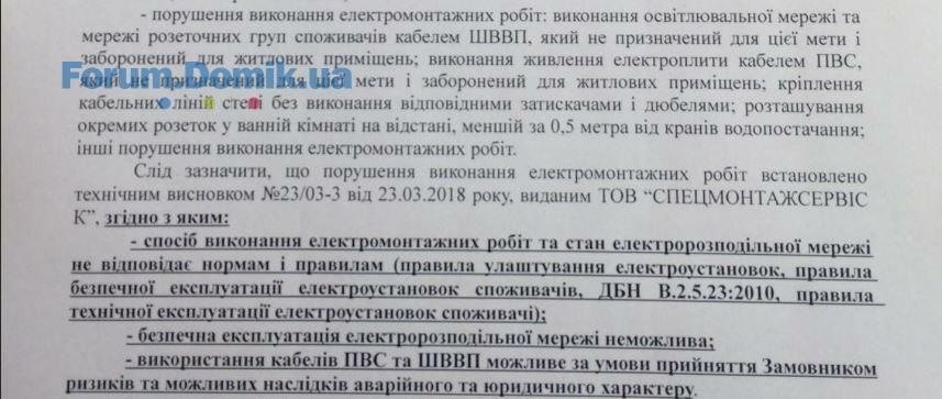

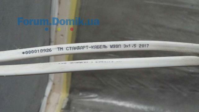

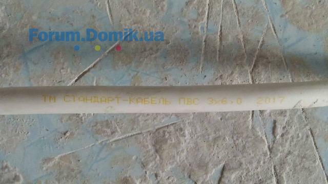

Цитата "xeonkiev":А проводка судя по проводам - ШВВП проводом? Его нельзя использовать для долговременной эксплуатации, он предназначен только для подключения приборов. Используют только моножильный кабель типа ВВГ и разновидности.
ссылку на ДБН.

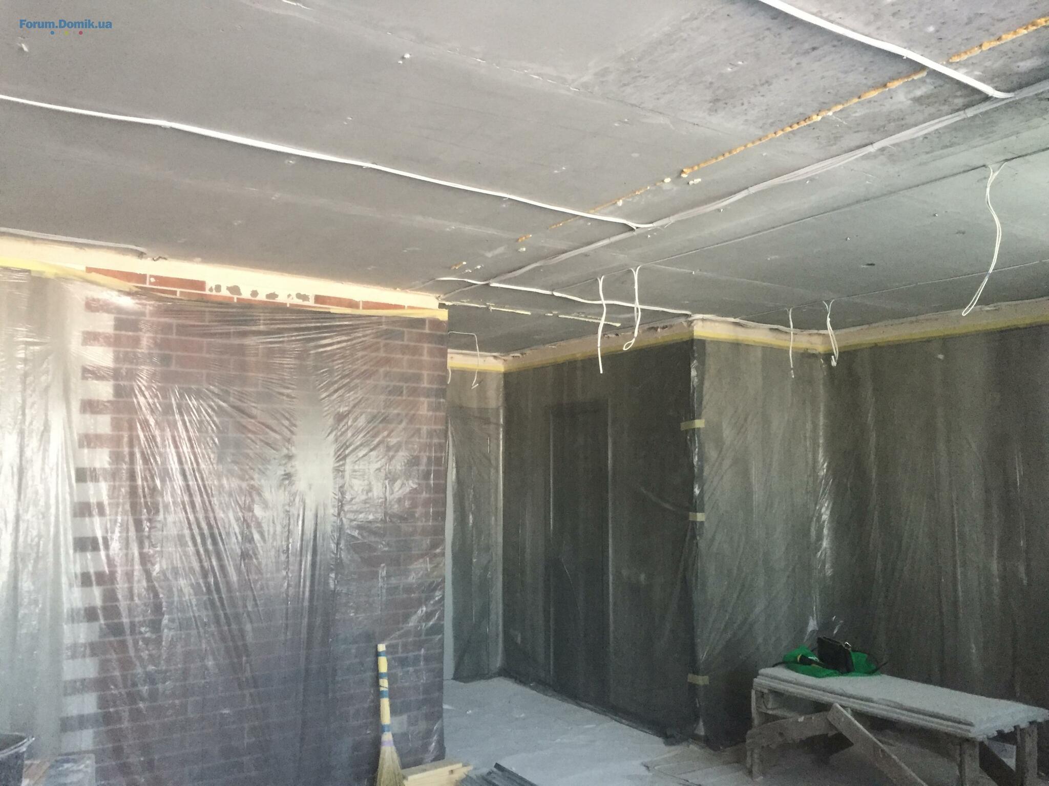

Да, проводка на освещение ШВВП, на розетки - ПВС.
Вы абсолютно правы, эти шнуры нельзя использовать для скрытой проводки. Тем более под гипсокартон без штробы или гофры. Это нарушение норма пожарной безопасности и ПУЭ.
Alterhaus даже не поставил меня в известность, что собираются это делать, тихо спрятали все под гипсокартон. По факту они обманывают клиентов. А в моем случае просто кинули.

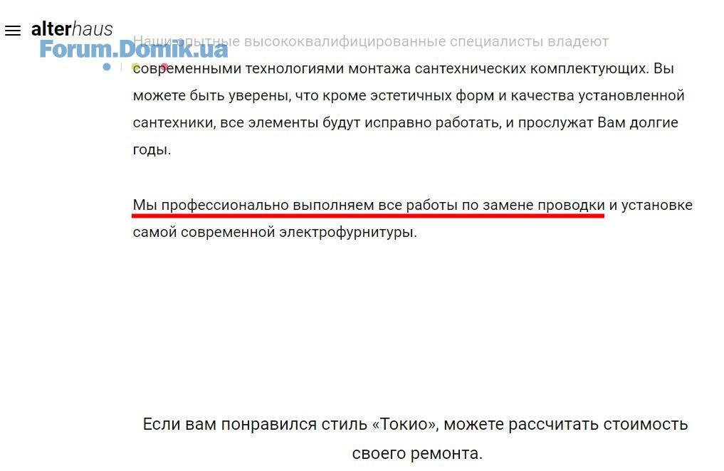

Продолжу. Выше я уже немного коснулать темы электропроводки. Это один из самых дорогих и важных этапов в любом ремонте. Его трудно переделать. И это в прямом смысле гарантия безопасности не только жильцов квартиры, но и всего дома.
Прилагаю скрин с сайта Alterhaus, где они рекламируют свой "профессионализм" по электромонтажу. А так же прилагаю скрин официального обращения с выводами электротехнической экспертизы, которую мне пришлось заказать.
P.S. каждый под свою отвественность в своей квартире может делать проводку как и чем хочет. Но если такие работы выполняет Подрядчик, то как минимум он обязан уведомить Заказчика. Я не давала своего согласия на нарушение норм пожарной безопасти и ПУЭ. От меня просто скрыли этот факт. В приложении № 1 "Дизайн-проект", на основании которого выполнялись все работы, нет страницы со схемой электроразводки.

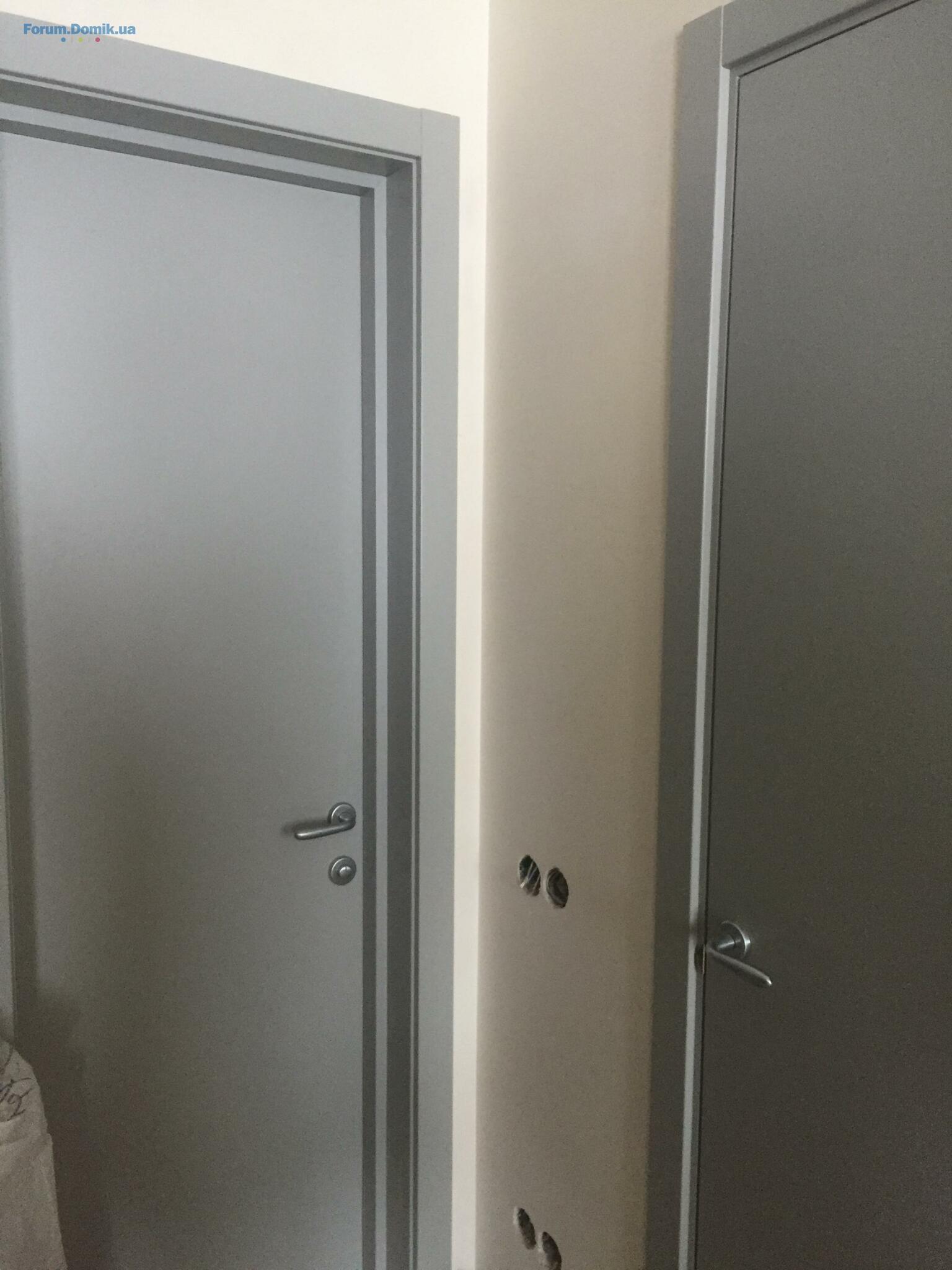

Продолжу. Двери.
В стоимость ремонта входять две межкомнатных двери производителя wakewood. Индивидуальный дизайн - дверное полотно в одной плоскости с наличником + скрытые петли. Предоставлены референсы. Увеличен общий бюджет.
В итоге поставлены самые дешевые двери этого производителя с обычным наличником и внешними петлями. Несмотря на мои письменные напоминание о том, что дверные проемы должны быть одинаковые, двери в итоге разного размера, особенно заметно по высоте. Дверной проем в санузел - 57 см, проходить можно только боком. Наличники установлены криво, отстают от стены (из-за брака или из-за кривизны стен). Двери уже просели и одна открывается/закрывается с трудом, нужно приложить усилие.
На мои письменные и устные претензии Alterhaus заявляет, что это именно те двери, что я заказывала и установлены правильно. О размере дверных проемов - соответствует дизайн-проекту, который они же и рисовали кривыми руками, а я обязана была в нем разобраться (?!)
Прилагаю референс желаемых дверей и фото реальных.
Сегодня 24 апреля - ремонт от Alterhaus до сих пор не закончен.
12 апреля начали работы по монтажу нового потолка. Частично сделали и бросили.
Все работы обещали закончить 30 апреля. Но на данный момент окончания и не видно. Несколько последних дней никто не работает вообще.

А почему на фото разные двери? Видно же что это 2 разных помещения (ну или как минимум стены). Покажите скрин проекта с этими дверями.
Да, то что смотрится уродливо - я согласен

Цитата "Bullet-tooth":А почему на фото разные двери? Видно же что это 2 разных помещения (ну или как минимум стены). Покажите скрин проекта с этими дверями.
Не совсем поняла вопрос? Первое фото - это референс, пример того какие двери я просила. Второе фото - это две мои двери. Они вроде одинаковые, но поставлены по разному. Одна (правая) нормальное положение, а вторая - коробкой наружу. Поэтому они выглядят по разному. Ну и соответственно вся конструкция совсем не такая как я заказывала, обычный наличник, внешние петли.

Цитата "_lexx_":В каком пункте ДБН или ПУЭ говориться о том, что ШВВП нельзя использовать в проводке?
ДБН В.2.5.23:2010
_lexx_
_
18
02 января 2018
26 апр 2018 17:08
Я не нахожу там такого запрета.
Wella
91
01 августа 2015
26 апр 2018 17:46
Цитата "_lexx_":Я не нахожу там такого запрета.
Не могу подсказать, я не электрик. Это ответ досудебной электротехнической экспертизы.
