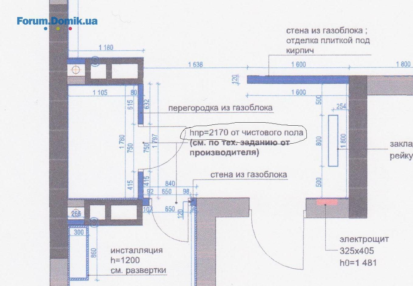

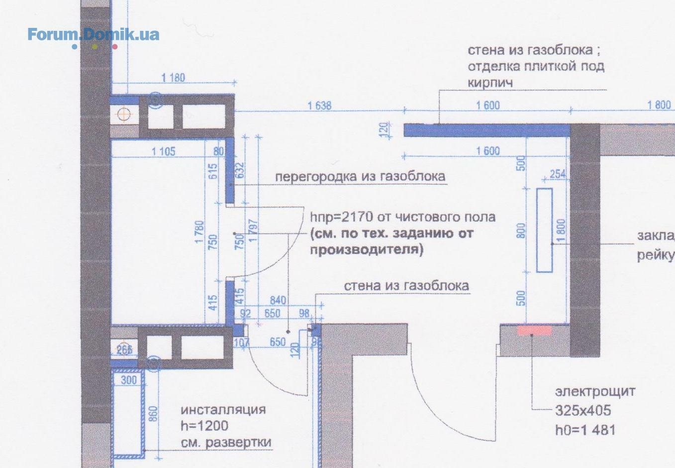

Я имел ввиду, что если вы согласовывали проект, то в проекте должны быть двери которые вам установили. Если в проекте 2 двери рядом с разной высотой то это не их косяк. Я об этом. По этому просил фото проекта того места в квартире на котором стоят двери разной высоты

Это единственный лист во всем проекте с размерами дверей. Буду благодарна за пояснения.

высота дверей в проекте одинаковая

А Вы могли бы меня "ткнуть носом" в цифры, которые обозначают высоту дверей в проекте? Заранее благодарна.

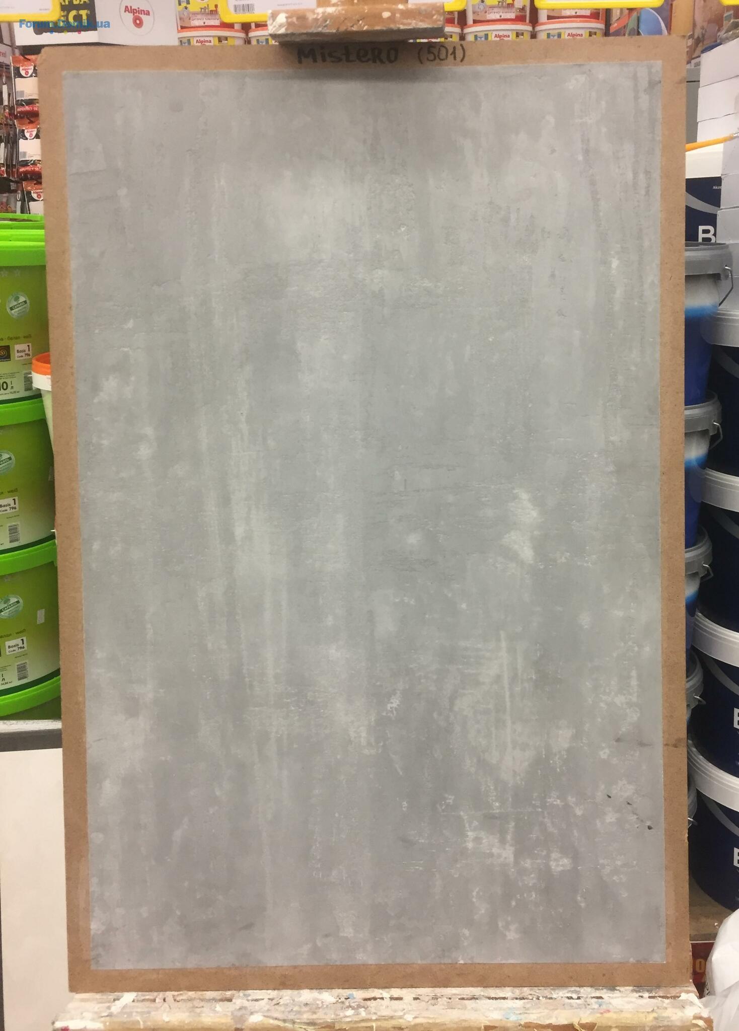

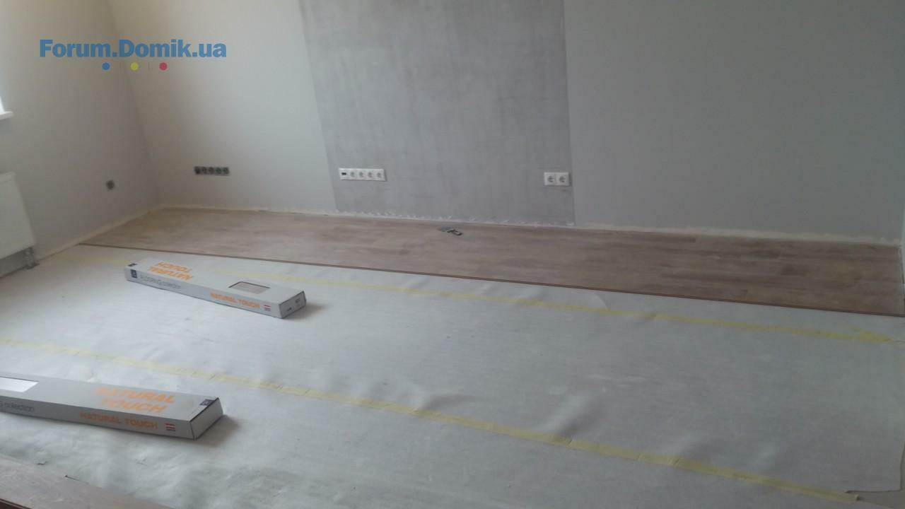

Отзыв о ремонте от Alterhaus
Продолжаю

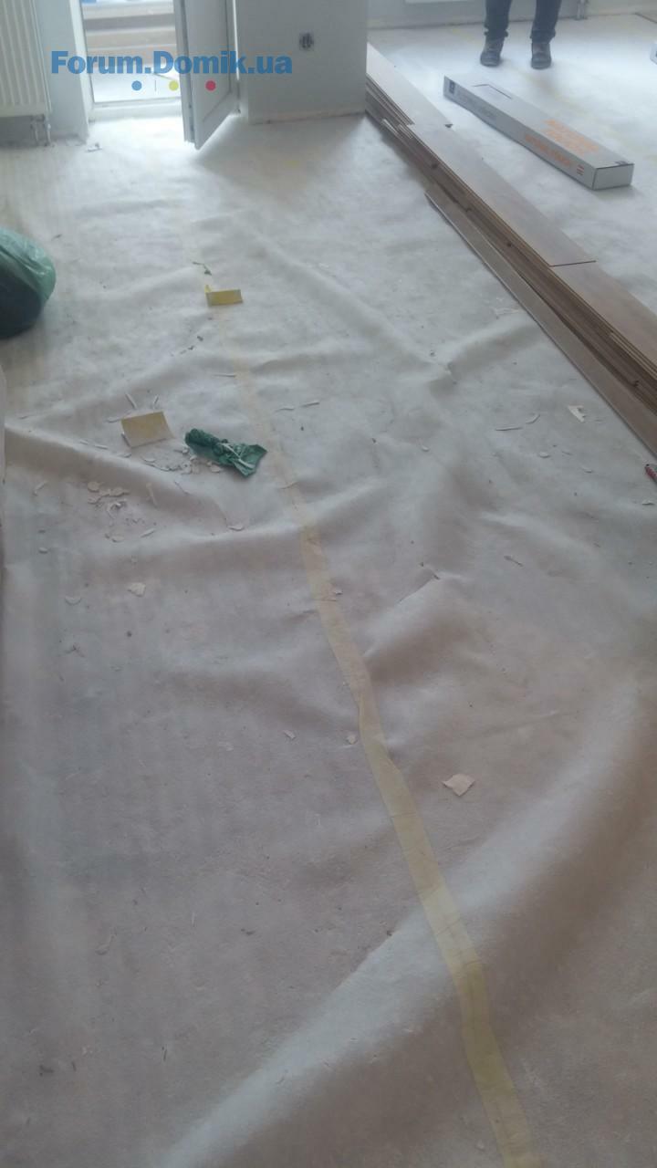

Сегодня напишу про полы. Основная часть - ламинат. Его положили еще в конце февраля - начале марта. Укладывали на кривую строительную стяжку. Полы не выравнивали. Тонкую подложку (самая дешевая какую можно нанйти на рынке) кидали прямо на строительный мусор.
И этот ламинат лежал все время пока демонтировали кривой потолок, потом делали другой потолок. Его просто накрыли бумагой. И по сути я не имела возможности оценить как он положен, вздулся или нет.
Вчера они его просто разобрали, довезли пару коробок (вероятно заменить то что повздувалось) и собираются переложить. Обещают новую подложку. Вид прежней можете оценить на фото.
Также на фото отлично виден кусок стены в декоративной штукатурке "под бетон"
Для сравнениня прилагаю фото образца, который я им отправляла, когда заказывала эту штукатурку.
Про эту декоративную штукатурку добавлю пару слов - отправила им образец и прямо спросила, сомгут ли сделать точно так или я сама возьму этого мастера и сделаю. Сказали - смогут. Сделали разумеется совсем черте что с другим мастером. Я сказала что не то. Тогда они этот кусок замазали, позвали "моего" мастера, который честно сказал что поверх старой уже не получится нормально. Но обдирать штукатурку со стены навреное дорого, поэтому они решили что и так сойдет. Теперь они утверждают что делал мастер - автор образца и они не при делах.
Продолжаю
Для сравнениня прилагаю фото образца, который я им отправляла, когда заказывала эту штукатурку.Про эту декоративную штукатурку добавлю пару слов - отправила им образец и прямо спросила, сомгут ли сделать точно так или я сама возьму этого мастера и сделаю. Сказали - смогут. Сделали разумеется совсем черте что с другим мастером. Я сказала что не то. Тогда они этот кусок замазали, позвали "моего" мастера, который честно сказал что поверх старой уже не получится нормально. Но обдирать штукатурку со стены навреное дорого, поэтому они решили что и так сойдет. Теперь они утверждают что делал мастер - автор образца и они не при делах.

Цитата:А Вы могли бы меня "ткнуть носом" в цифры, которые обозначают высоту дверей в проекте? Заранее благодарна.
высота от чистового пола до проема 2170 мм. минус перемычка = 2000 мм
Спасибо большое

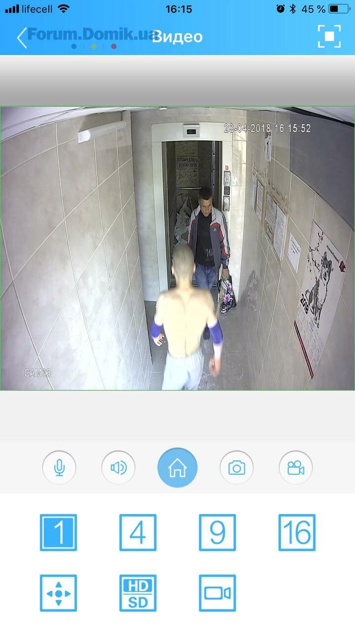

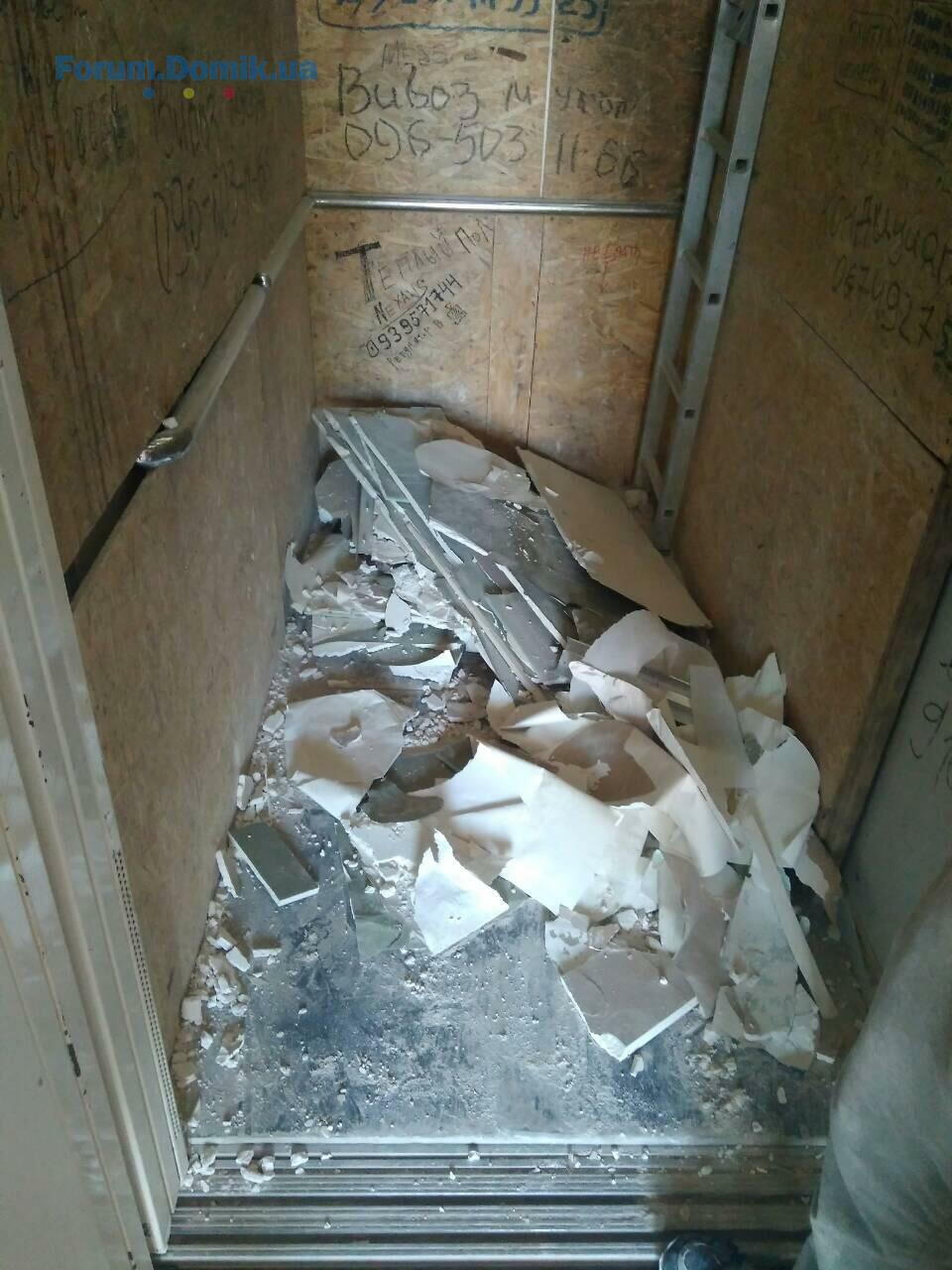

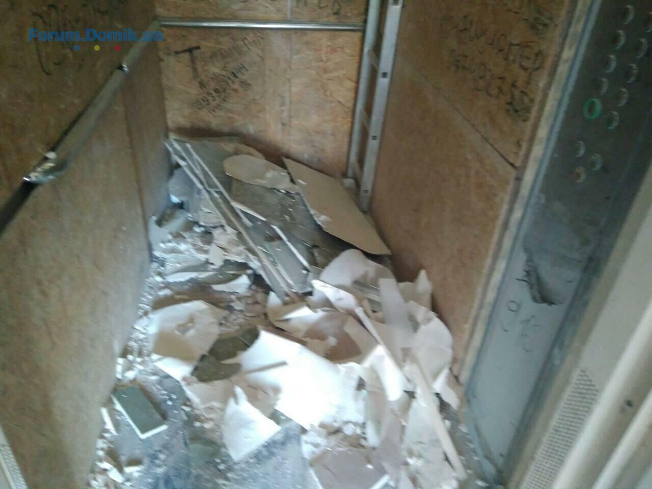

Мусор
Уборка и вывоз мусора входят в общий бюджет ремонта, который 460 USD за кв.м и который оплачен мной на 85% в декабре 2017 г
За 6 месяцев ремонта мусор был вывезен только один раз, примерно в конце января - начале февраля. С тех пор мусор опять складывали в общем коридоре. После скандалов с соседями и моих настоятельных требований сегодня мусор вывезли второй раз за пол-года. Как это делает Alterhaus
смотрите на фото.
to be continued
смотрите на фото.to be continued
За 6 месяцев ремонта мусор был вывезен только один раз, примерно в конце января - начале февраля. С тех пор мусор опять складывали в общем коридоре. После скандалов с соседями и моих настоятельных требований сегодня мусор вывезли второй раз за пол-года. Как это делает Alterhausсмотрите на фото.
to be continued
если я правильно понимаю и єто - ЛИФТ, соседи вас прикончат...
Да, это лифт и соседи были в ужасе, как и я
