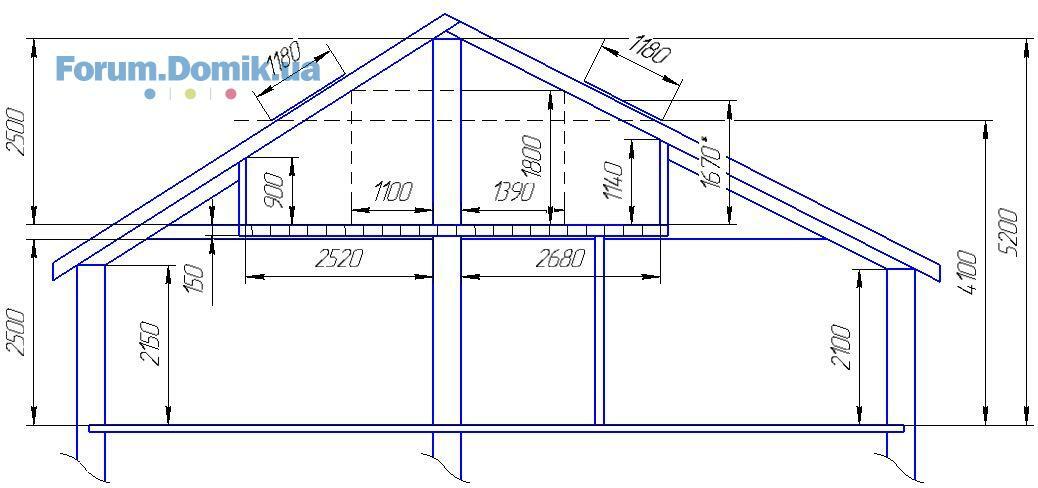

Подскажите пожалуйста сколько метров кв. Можно сделать на втором уровне

Цитата "Sofiuka":Подскажите пожалуйста сколько метров кв. Можно сделать на втором уровне
Это зависит от метража самой квартиры. Классическая мансарда 37 м2 при правильно смонтированной антресоли , позволяет сделать комнату 12-15 м2. Есть Квартира где из 39 сделали 56м2. Все зависит от фантазии хозяев))))
Площадь зависит от того, какой высоты потолок Вы желаете оставить на первом ярусе ну и конечно от конфигурации квартиры.
У нас в квартире 37 м.кв. получился второй ярус площадью 22 квадрата (с низкой стороны высота около 1 метра, а с большей - 2,45).
Плюс появилась ниша в скосе для хознужд (+-7 метров).
По опыту. Оптимальный вариант (при условии не нагруженной спальни типа "чердачек"):
Высота перегородок 2,4 -2,5 м. Если больше готовьтесь на верху ходить везде пригибаясь.
Пирог перекрытия:
В качестве балок спаренные доски 120*50 (лучше 130*50). Шаг +-500 мм (для минимального расхода минваты-заполнителя).
Потолок первого яруса только подвесной (ГК будет трескаться + съест высоту потолка).
Настил пола половая доска 30 мм. Ламинат по верх неё по желанию.
Заполнение
Скос крыши. Оптимально вагонка. Так как ГК требует места на подвесы с профилем. Плюс ГК почти наверняка будет трескаться - стропила крыши шевелятся под действием ветра, осадков, температуры.
Итого:
Высота по коньку 5200 мм.
Принимаем 5100 мм (мой факт).
Потолок скажем 2400 мм.
Подвесной потолок 30 мм.
Балки + настил 150 мм.
Подшивка вагонкой скоса +- 30 мм
Высота антресоли по коньку (5100-2400-30-150-30) +- 2490 мм.
При таких условиях перемещаться по антресоли будет более менее комфортно на расстоянии до 2,5 м. (высота скоса около 1,5 м.) от несущей стены.

Можу додати картинку яку малювали для мене.
+/- виходить по тексту G.Garry.
