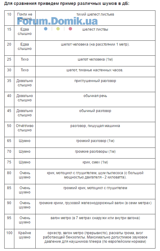

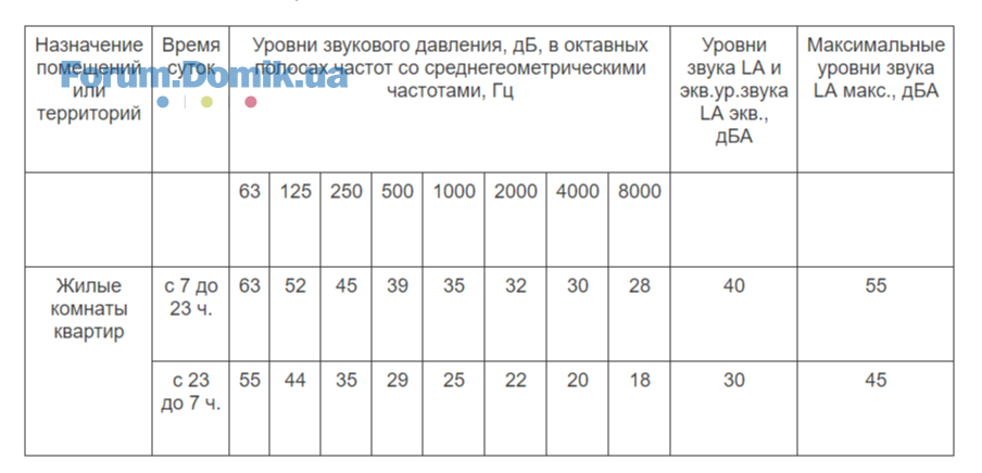

Уровни шума допустимы для жилых многоквартирных домов
Шумные соседи — настоящая головная боль для жильцов многоквартирного дома. Громкая музыка или телевизор, вечный ремонт, крики в соседней квартире могут сделать невыносимым пребывание в помещении — особенно в утренние или вечерние часы. Скандалы по этому поводу между соседями возникают регулярно.
Какой уровень шума допустим в многоэтажных домах согласно еще советским, но продолжающим действовать и в наше время, «Санитарным нормам допустимого шума в помещениях жилых и общественных зданий и на территории жилой застройки».
В документе прописано, что в дневное время максимальный уровень шума в жилых помещениях не должен превышать 55 дБ, а в ночное — 45 дБ. м

Как заставить соседей соблюдать тишину: нормы, штрафы, последствия
Нередко возникает ситуация, когда вечером или рано утром соседи внезапно начинают делать ремонт или ночью шумно отмечают какое-то событие с песнями и танцами. Конечно, если уровень шума вызывает дискомфорт, стоит попросить соседей прекратить работу или веселье, но часто такие просьбы не приносят желаемого эффекта.
Согласно украинском законодательству, в ночное время (с 22:00 до 8:00) нельзя нарушать уровень шума громким пением, криками, использовать звукоусилительной аппаратурой, устраивать салюты и использовать пиротехнические средства.
В будние дни с 21:00 до 8:00, а по выходным и праздникам круглосуточно запрещено проводить ремонтные работы, которые превышают уровень допустимого шума. Такие работы можно начинать только после согласия всех жильцов прилегающих квартир. Нормативный уровень шума при проведении ремонта не должен превышать 40 децибел.
Если нормы уровня шума нарушены, то виновный может быть привлечен к административной ответственности. Для граждан предусмотрено либо предупреждение, либо штраф от 5-ти до 15-ти необлагаемых минимумов доходов граждан. При повторном нарушении в течении года штраф возрастает до 15-ти — 30-ти «минимумов». Если нормы были нарушены должностным лицом, то штраф составит от 15-ти до 30-ти «минимумов» - 255-510 грн, при повторном нарушении — от 50-ти до 150-ти.
Если соседи нарушают нормы шума в дневное время, и мирным путем решить вопрос не удается, то необходимо вызвать представителя районной СЭС для замера уровня шума. Также необходимо написать заявление в районное отделение полиции. В ночное или нерабочее время нужно вызвать полицию, чтобы составить административный протокол.
