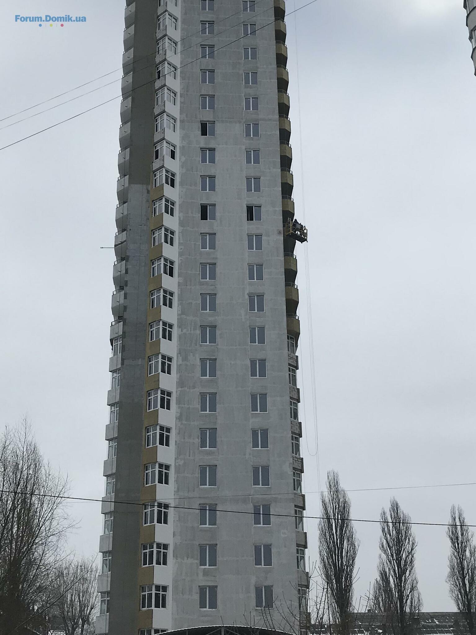

Красят фасад в серый и коричневый цвета

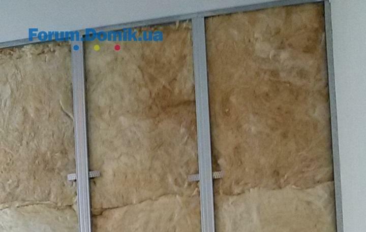

Делал шумоизоляцию стен через пару лет после ремонта в новострое, т.к. все было слышно. Теперь в комнате почти тихо - убран шум процентов на 80-90. Но слышно соседей в ванной( и сверху часто шумят, вечно что-то падает(((
Так что лучше делать шумоизоляцию сразу во время ремонта. Стены смежные с соседями, ванная и желательно потолок - не сделал, о чем жалею. Пол я бы не делал. Использовать рулонный или листовой звукоизолирующий материал 7-10см (можно немного прижать) +ГК. Нужно проверять, чтобы материал зашел под профиль и "крабы", работники любят оставлять там пустоту. «Грибки» не нужны, материал ставится в распор, профиля с интервалом 60см. Педанты могут наклеить звукоизол.ленту под профиль в местах крепления к потолку.
На упаковке материала д.быть отмечено "звукоизолирующий" , в Эпицентре их полно. Может, подойдет и минвата, но не пенопласт.
Очень рекомендую заделать вокруг сливных стояков, туда могут пойти остатки материала. Потолок - для экономии места можно взять 5см и немного прижать, тогда потеря будет всего 5см вместе с ГК, и заодно проложить провода в гофре (экономия на штроблении) и вставить светильники. Но от ударного шума это не сильно спасет по-моему, только от звука. Еще рекомендую делать 2 двери наружные, т.к. с 1-й дверью шум идет с коридора, и дует. Учесть, что стена с ГК - нельзя вешать полки, точнее можно, но сложно).
