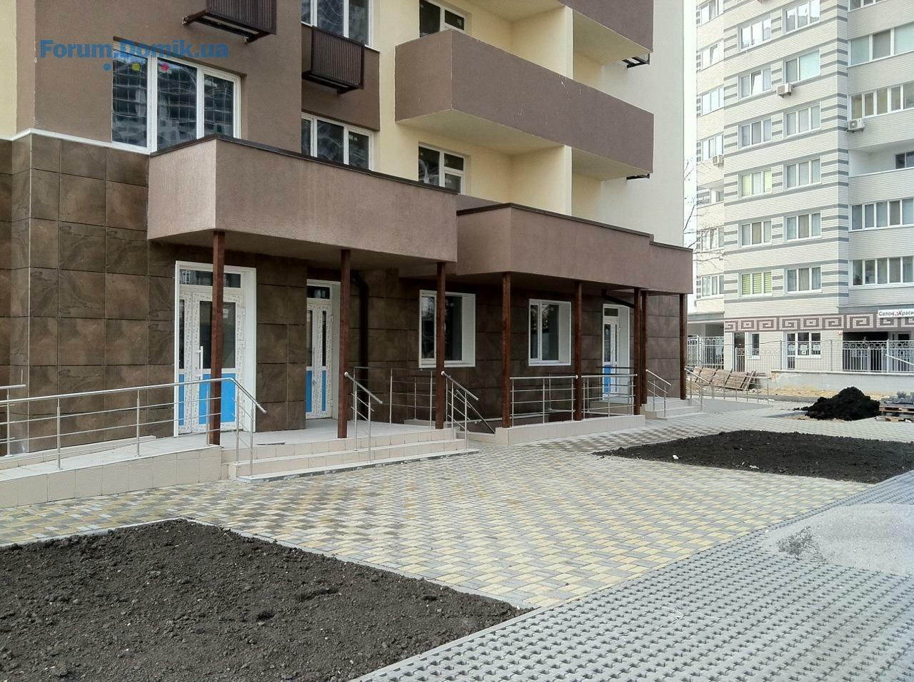

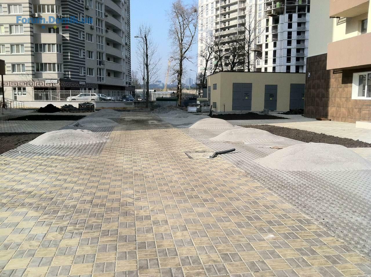

Цитата "Givalex":Народ, а кто-то в курсе зачем эко плитку засыпали мелким щебнем в виде песка?
С таким успехом могли бы просто забетонировать эти участки и все..
Таскаться будет весь этот «абразив» на плитку в подъезд, лифты, на этажи, да наверное и в квартиру. Особенно в мокрую погоду.
Lubaha
L
93
27 мая 2017
15 апр 2018 08:16
Если забетонировпть лужи будут, а так через щебень вся вода просачиватся будет

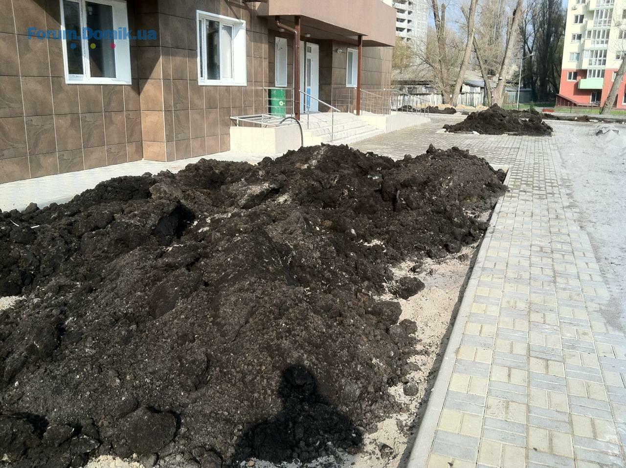

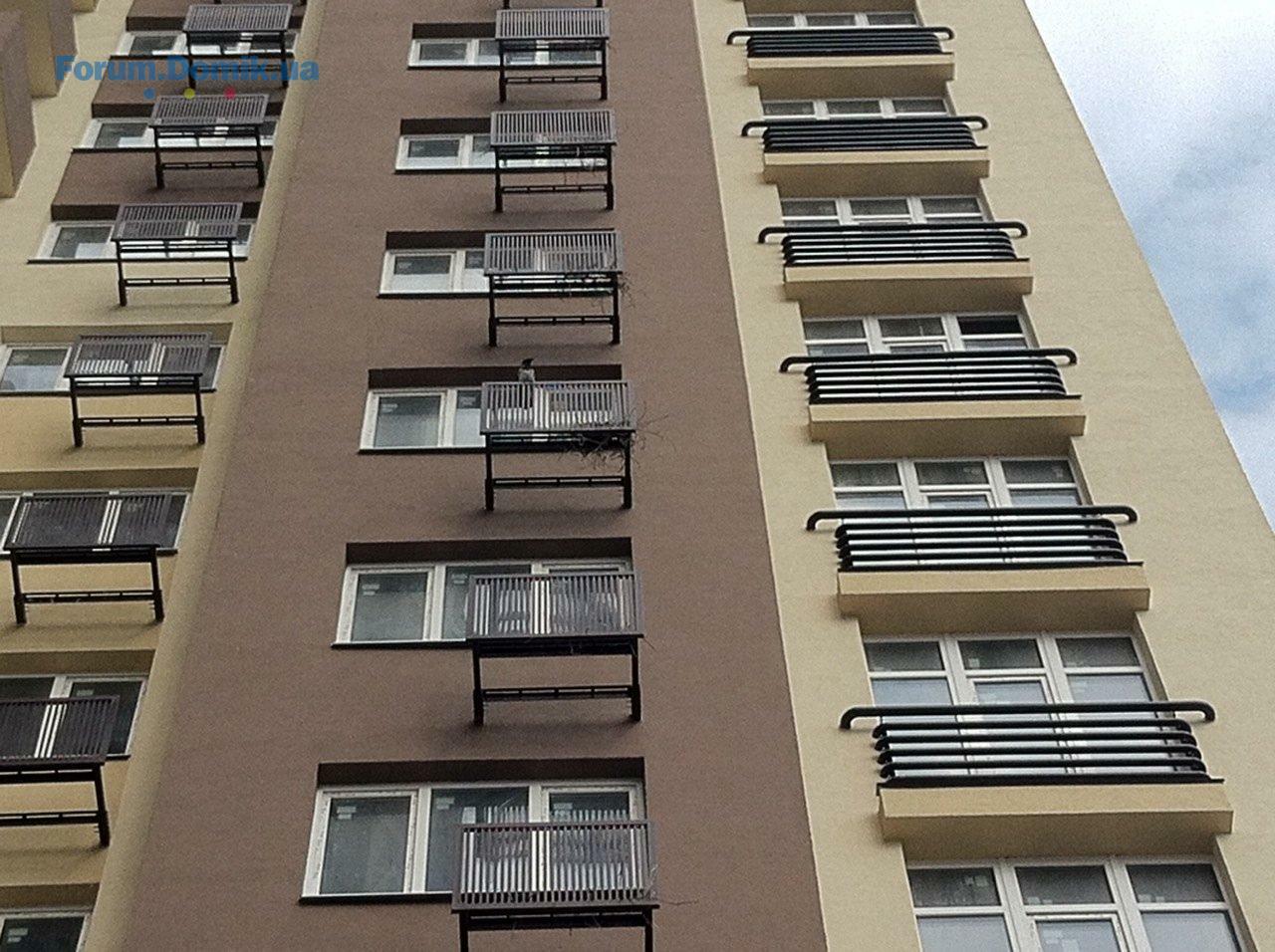

Мусор возле стоянки наверное не уберут, написать наверное необходимо в благоустрой и вороны уже гнезда вьют в местах под кондеи

Вороны устроили "рейдерский" захват))

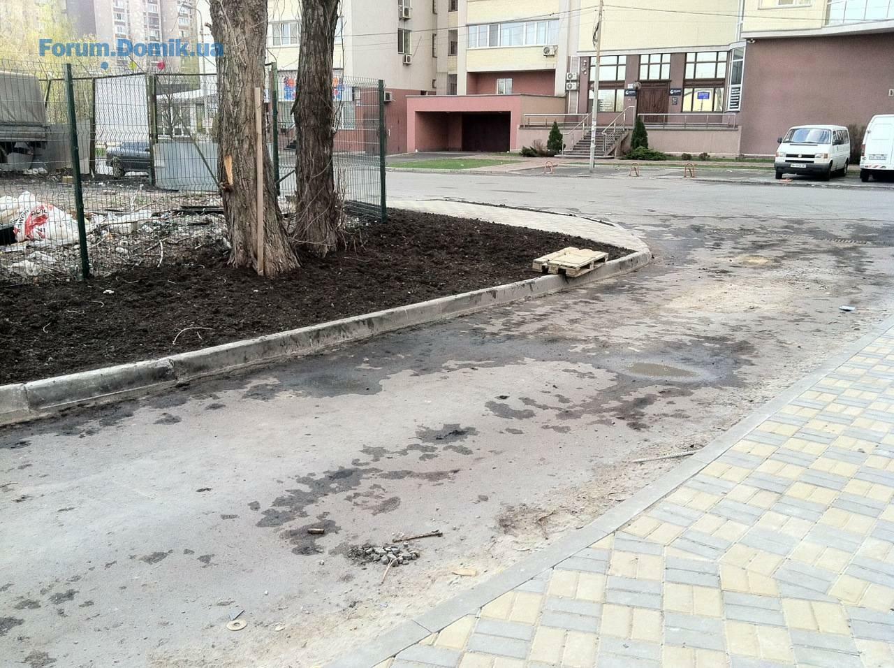

Спасибо за фото. Можно 1551 набрать,,,
