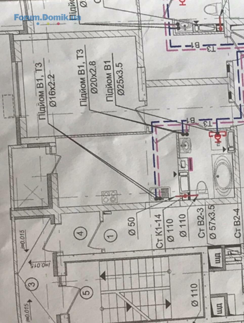

Если быть справедливым- это получше, «но не то пальто» PS нашли разводку:

спасибо. Это В-К.
Честно говоря именно так и сделано. Правда кухонную часть прийдется заглушить чтобы развести все через фильтры и коллектора. Выкинутые деньги. И мне не понятно зачем гидрант вывели в другой угол. его тоже прийдется переделывать.
Странные люди.
там трубы разные по диаметру, соответственно и окончания. в канализации похоже прийдется менять тройник 110 с 45 на 67 или на 90 и ставить муфту. Других идей пока не приходит.
Странные люди.

Я тоже переделаю, пущу все под стяжку.

в ванной странно сделано. такое ощущение, что задумано оконечить проходными кранами. иначе, надо было ставить угловые соединители. на кухне не видно, но возможно тоже трубу подогнули. пилите, Шура

В ванной у меня 3/4 фланцы выходят- на умывальник - прийдется тройник ставить,на кухне 1/2, гидрант в ванной, хотя для него ниша в туалете есть,,,Полотеце сушитесь через горячую будете ставить?
