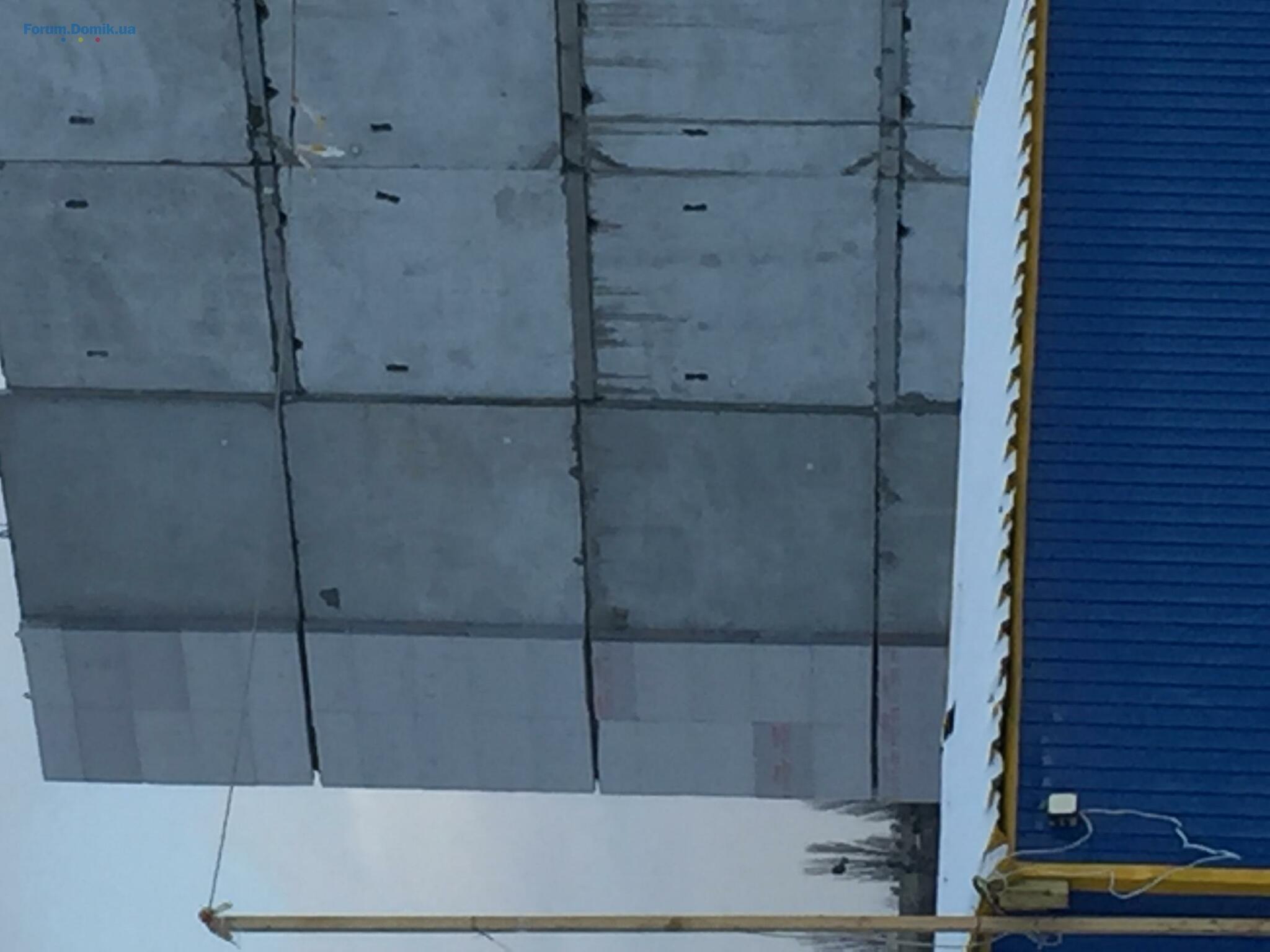

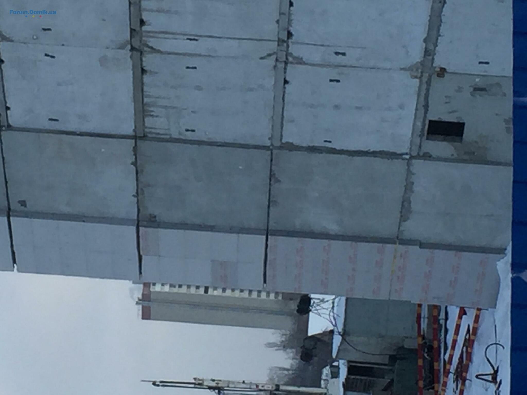

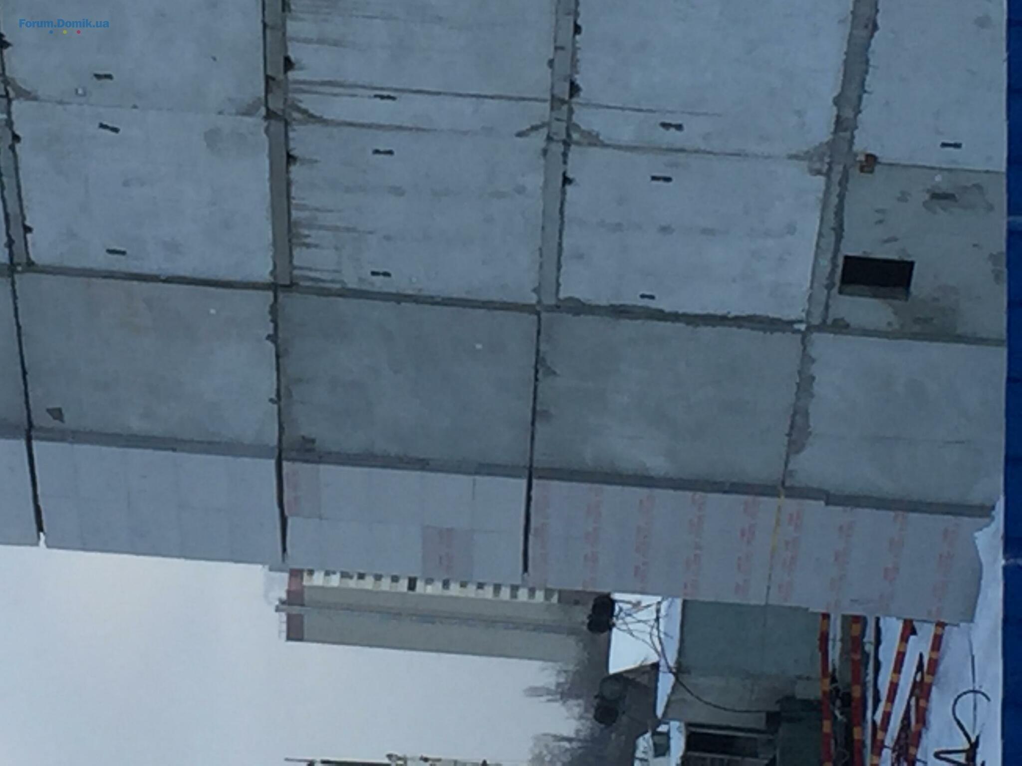

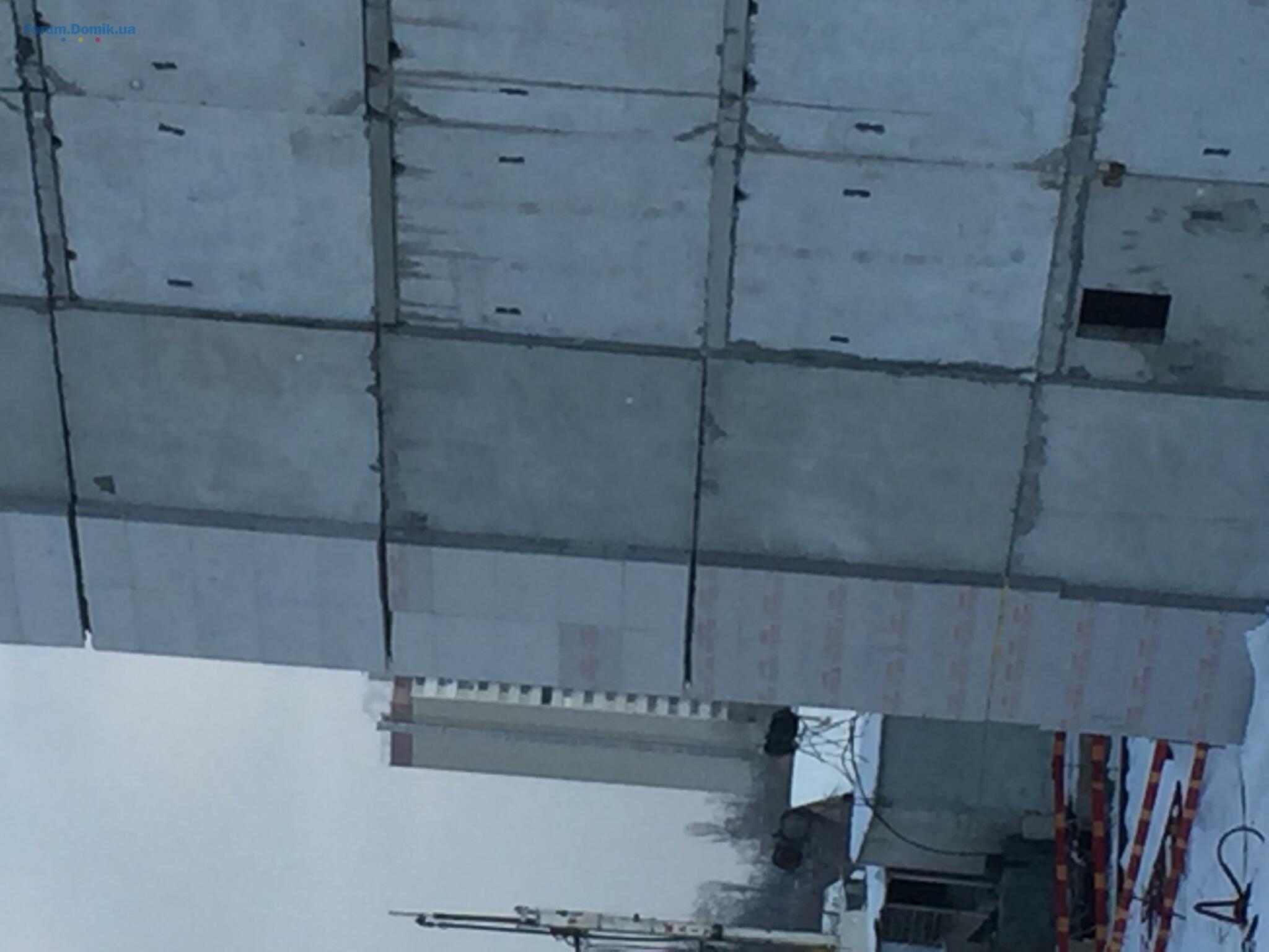

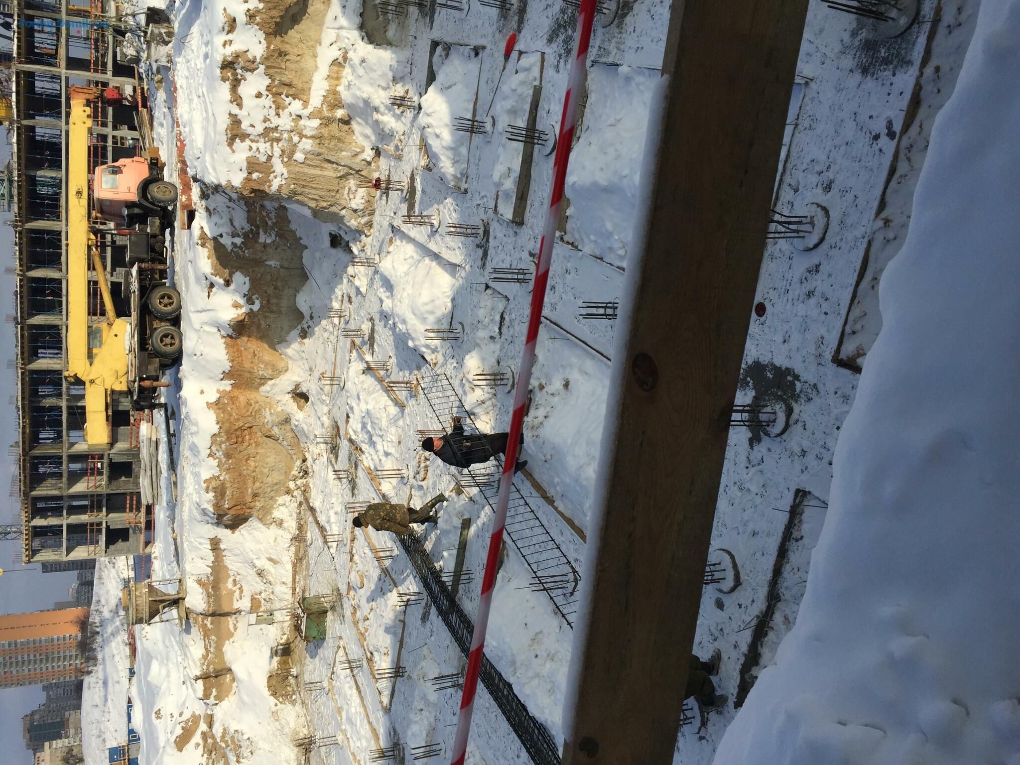

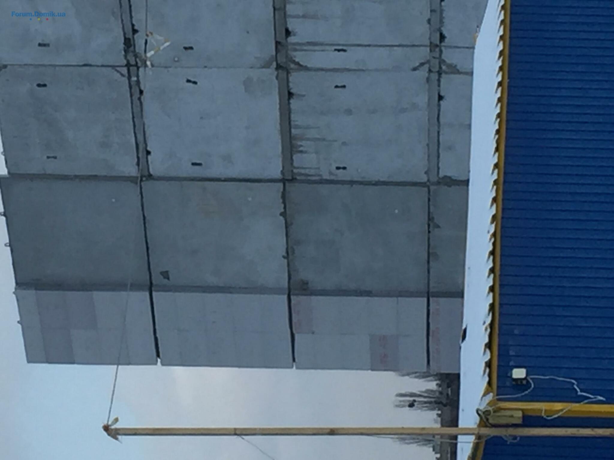

Уважаеиый Седой! Была сегодня на стройке, По Вашей просьбе инфо по 1 дому. Начали утепление, но не базальтовой ватой, а экструдированным пенополистиролом. Знатоки, типа Тимона, должны понимать в чем отличие и минусы данного материала. О первом доме больше инфо нет, так как он мне не интересен. Во вложении фото:

Evgeniya 13 обьясните пожалуста что такое экструдированный пенополистирол, чем он хуже, чем лучше, спасибо....

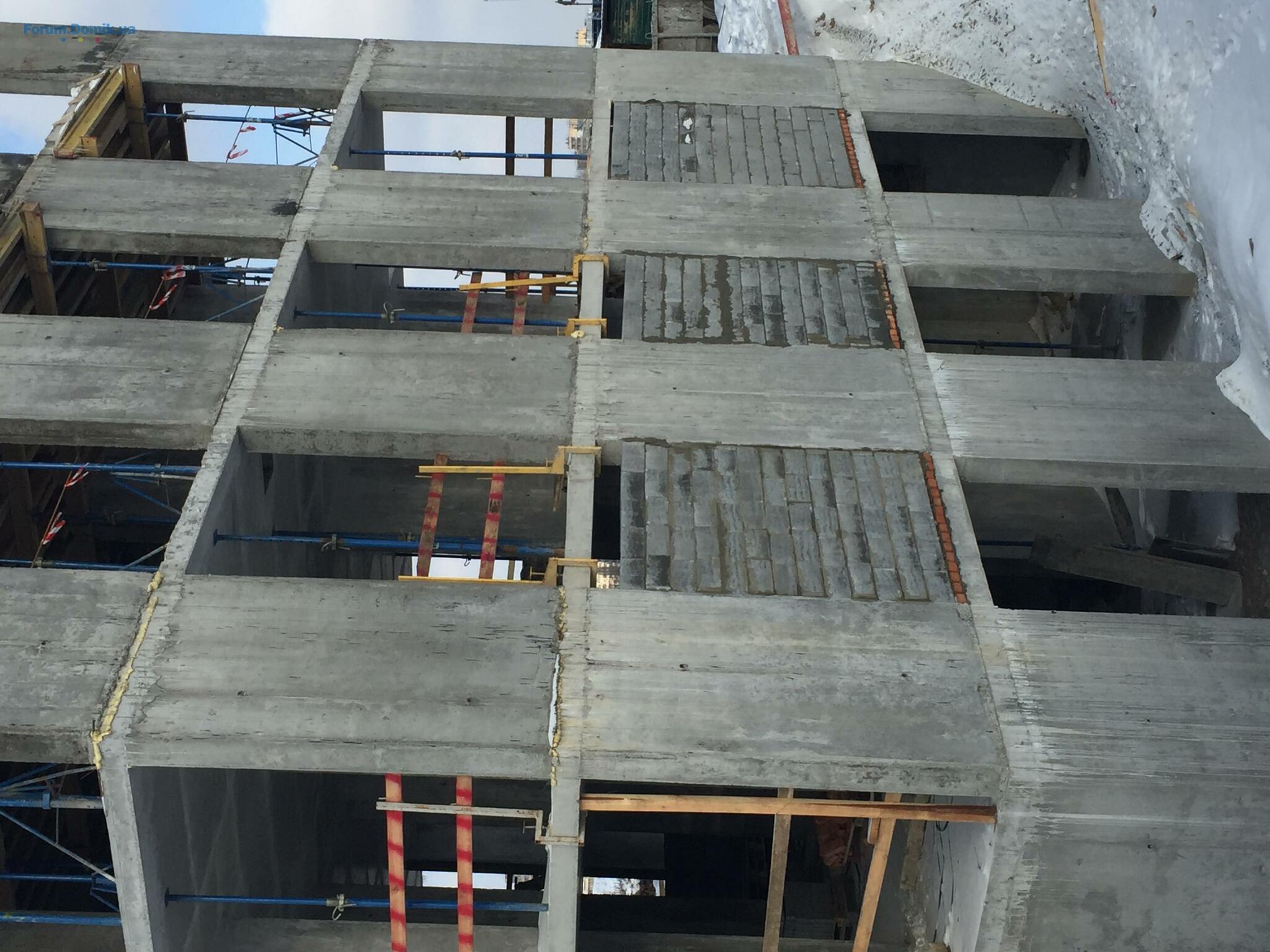

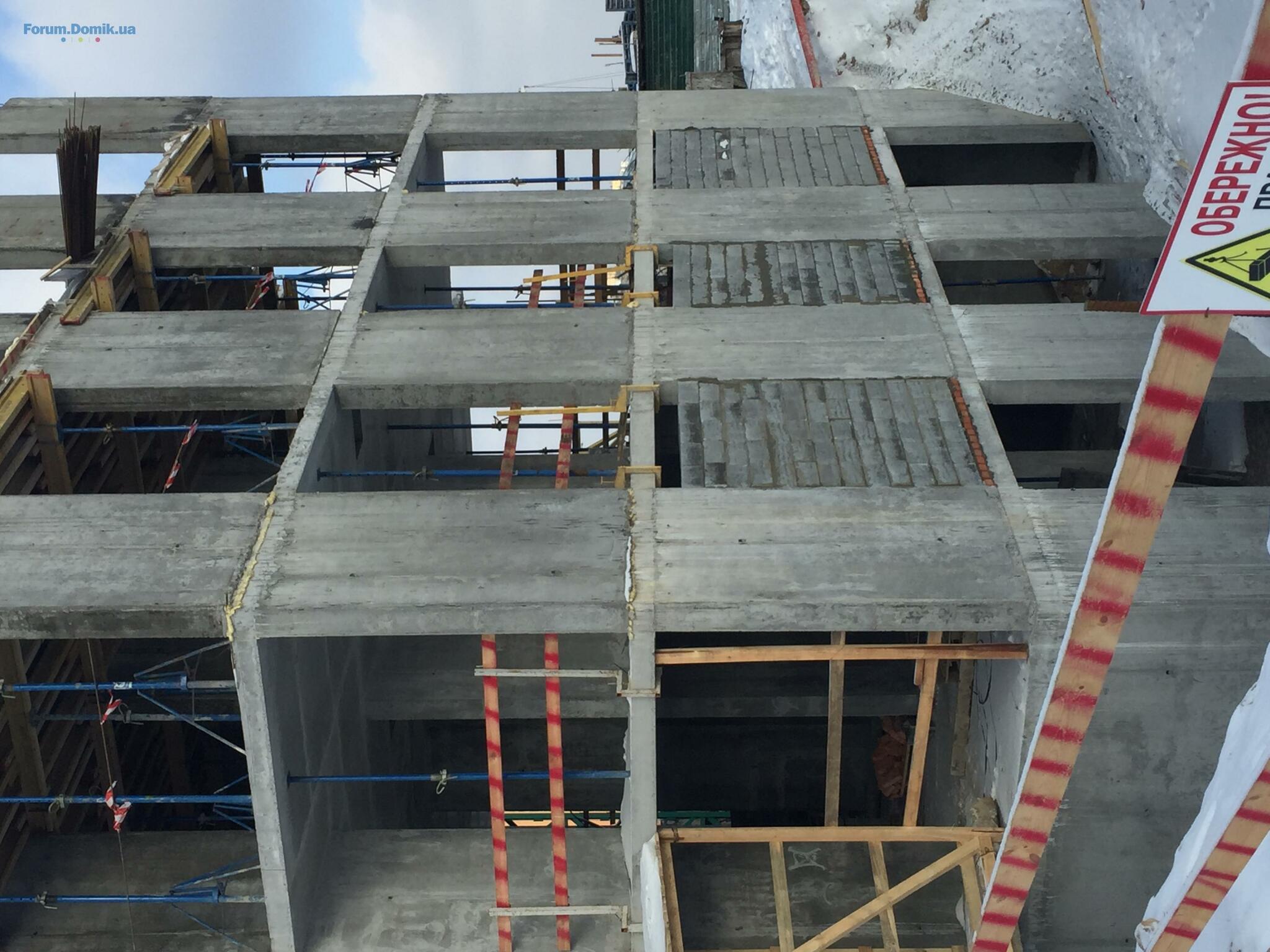

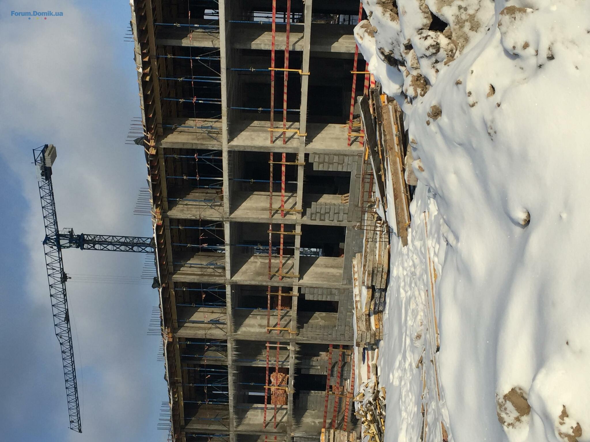

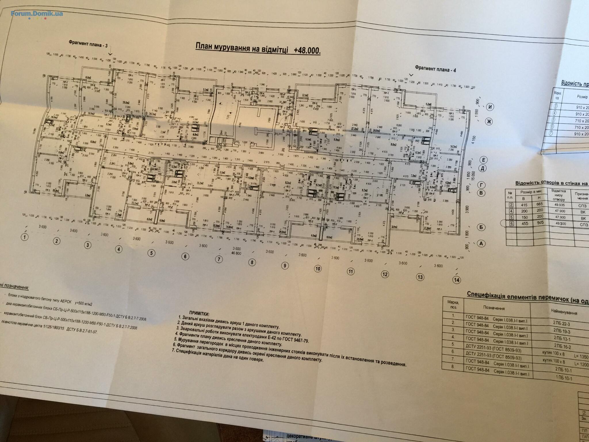

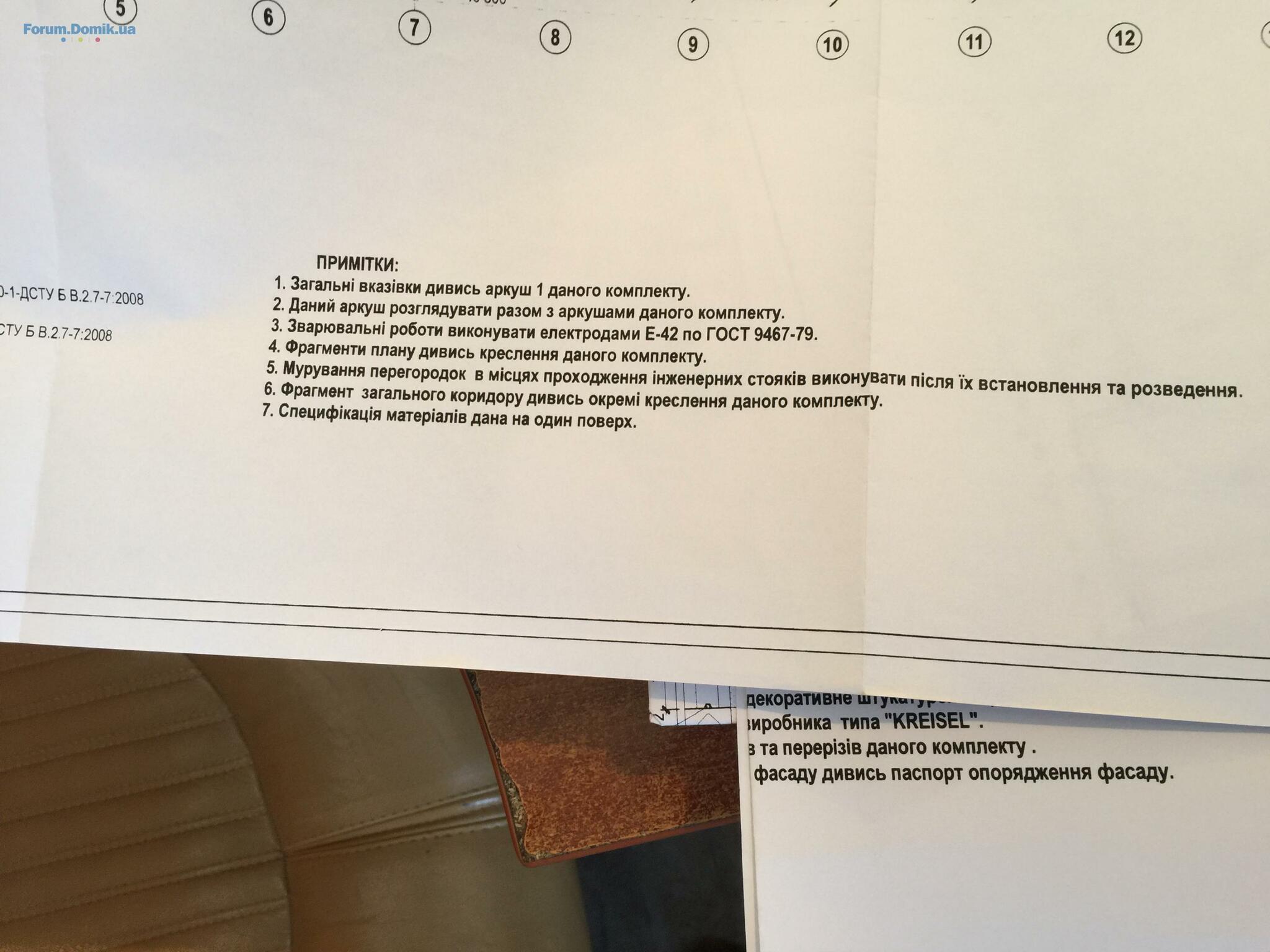

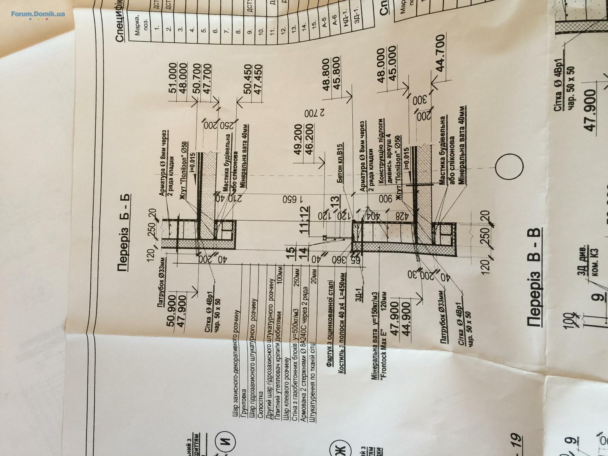

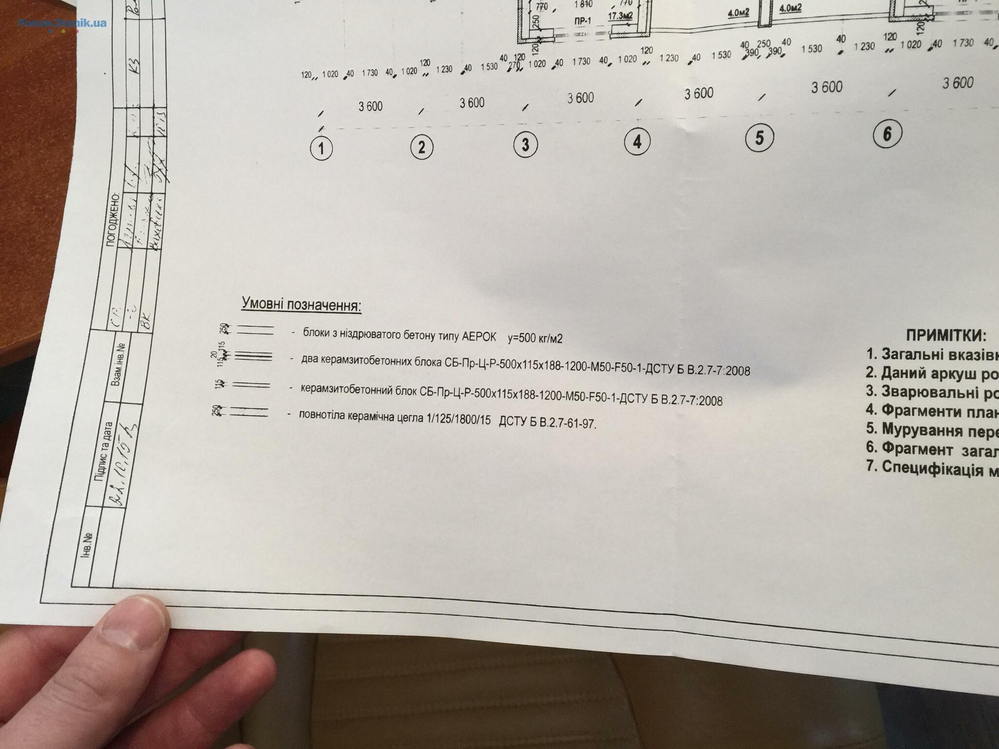

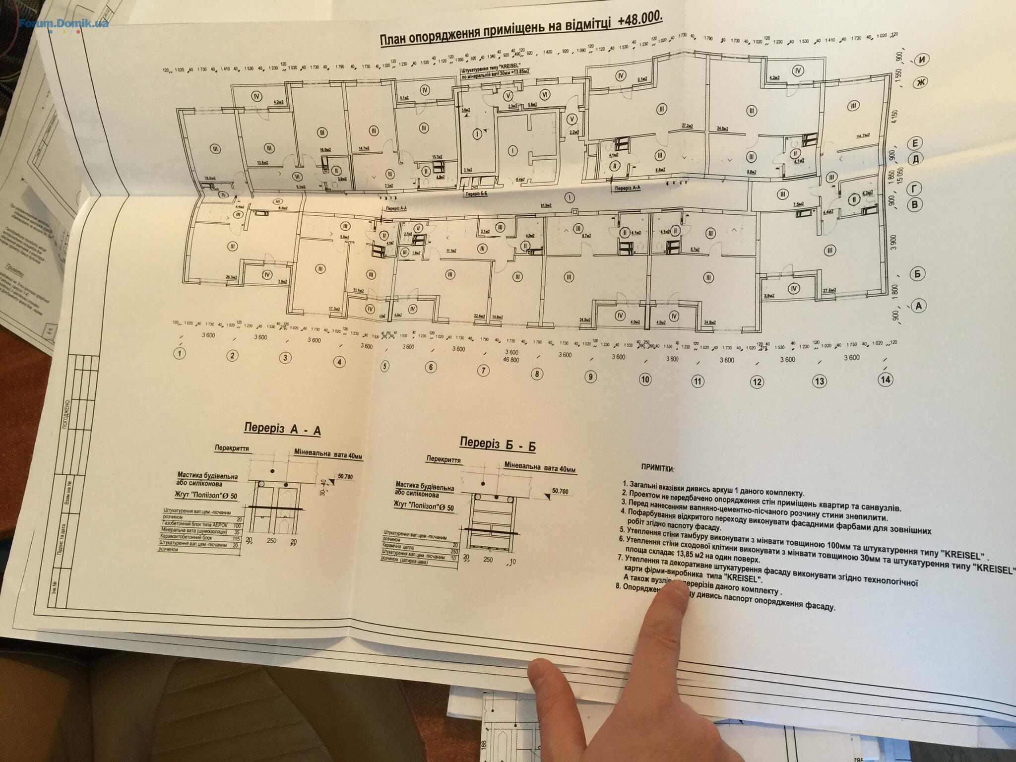

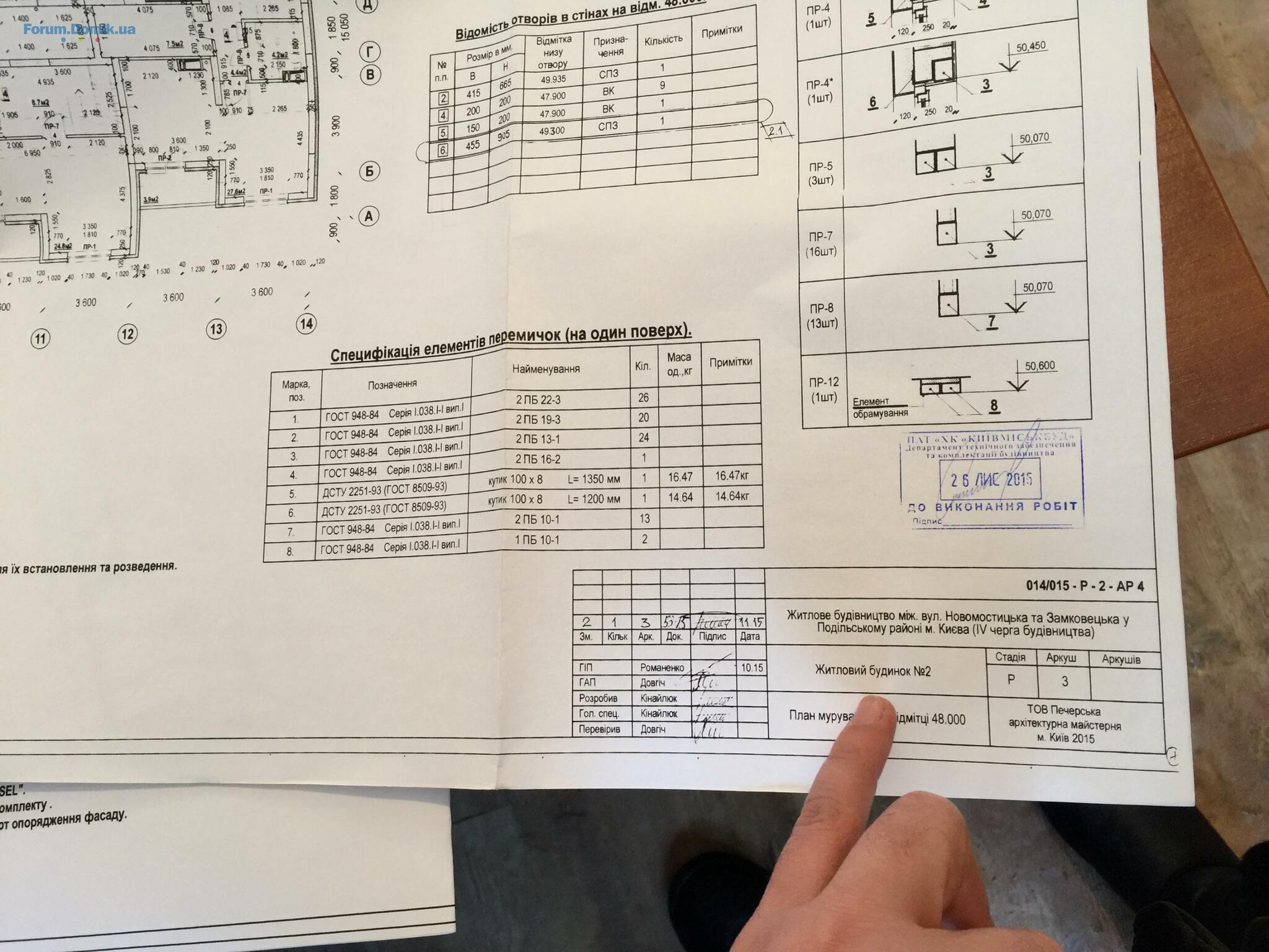

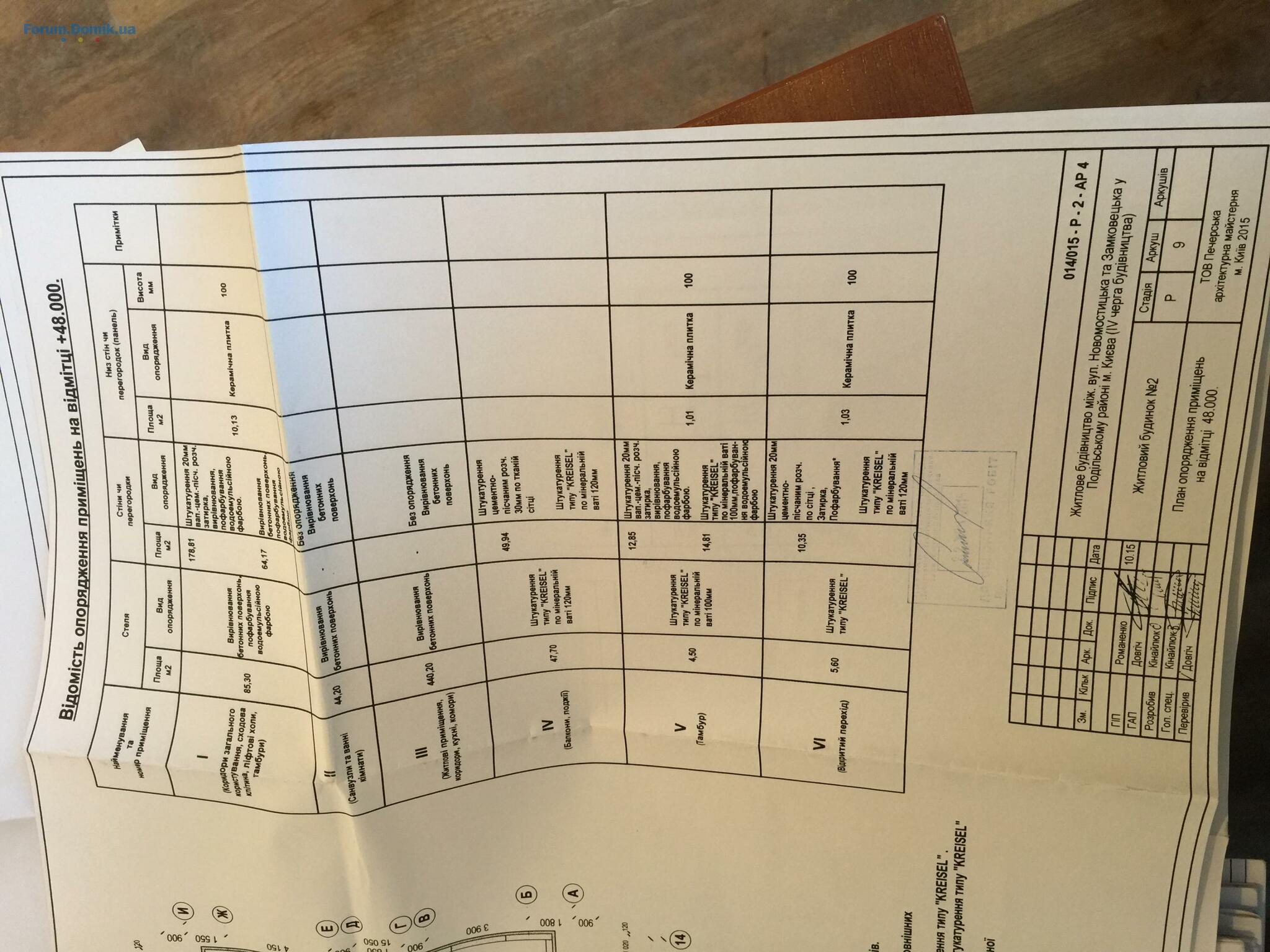

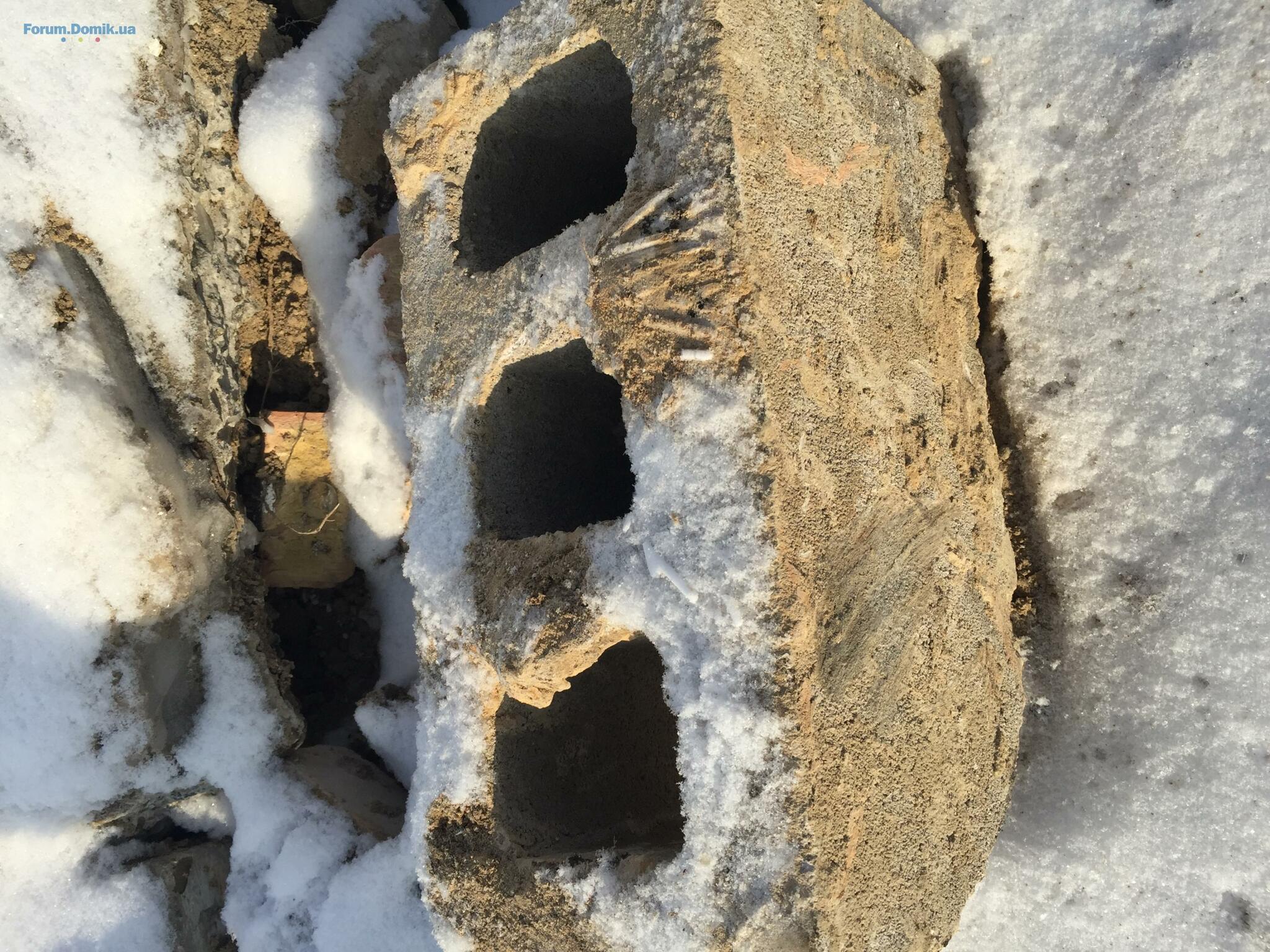

Уважаемые инвесторы и потенциальные инвесторы 2 дома. Сегодня встречалась с субподрядчиком ТОВ "Ягуар", Богданом Васильевичем, начальником участка по строительству 2 дома. Задавала конкретные вопросы и получила следующие ответы:
1). Графика строительства нет, но по его словам в сроки могут не вложиться в 2-3 месяца.
2). Согласно проекта, наш дом должен был обкладываться аэроком (газоблоком автоклавного производства марки 500), начиная с 1 этажа. При неопределенной ситуации в главке (по его словам) на 1 этаж куплены керамзитобетонные блоки завода ПАТ "ЗОМ", по виду ничем не отличающимся о шлакоблоков, ценой даже дешевле на 2 грн.за единицу. Этими же керамзитобетонные блоки будут выкладывать санузлы. Якобы должны согласовать а главке, что со 2 этажа пойдёт аэрок, но у него есть большие сомнения. У него есть предположение, что ими будут обкладывать весь дом... Для пана Тимона, великого гуру строительства, цокольные этажи ещё не трогали, а выкладывают 1 этаж, где будут жить люди. Во вложении фото. ДСТУ этих блоков, согласно проекта я выкладываю.
3). Положительная новость - утепление будет проводиться мокрым методом с базальтовой ватой 150 плотности, польскими материалами Kreizel. Блоки укладывают также на клеевую смесь Kreisel.
4). По словам Богдана Васильевича, конечно, лучше обкладывать дом аэроком или стоунлайтом (как 6 дом) и подтвердил мои опасения, что будет перерасход материалов при внутренней отделке, так как геометрия Блока из керамзитобетона хуже вышепечисленных и теплопроводность тоже.
5). Инвесторы, при желании, могут посетить Богдана Васильевича в любое время, он с удовольствием ответит на любые вопросы, подтверждённые проектом и решением главка и предоставит все бумаги.
Фото прилагаю:

Основное отличие экструдированного пенополистирола - он не является паропроницаемым, то есть конструкция, покрытая им, не дышит. Также он уступает базальтовой вате по классу пожароустойчивости.

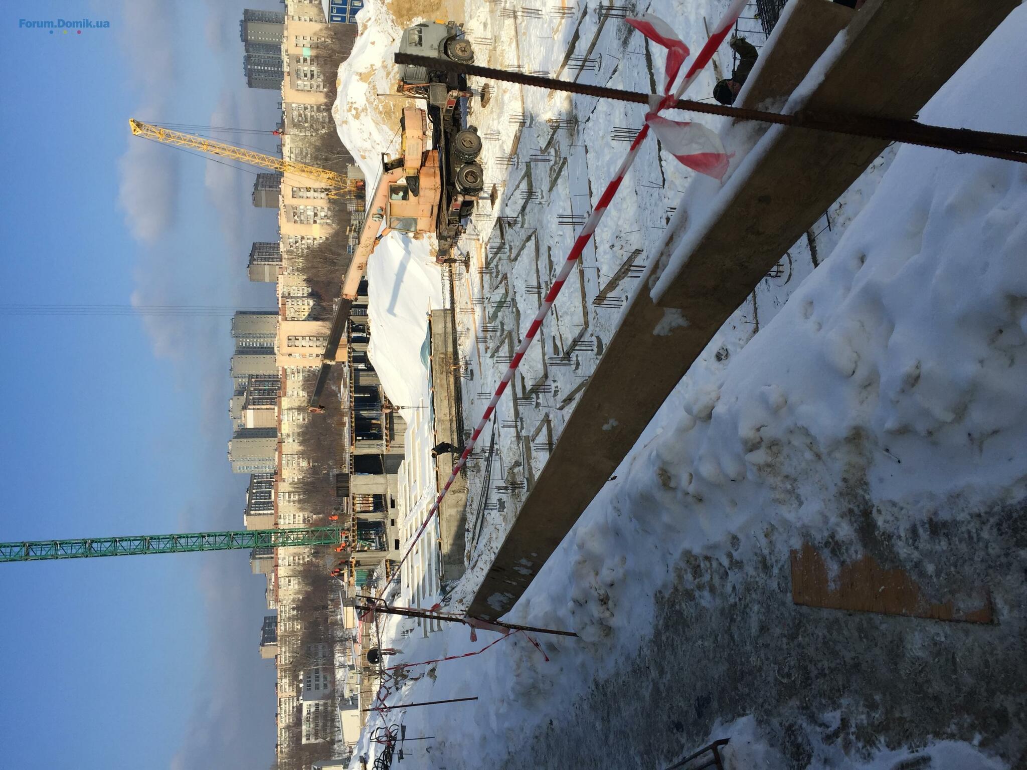

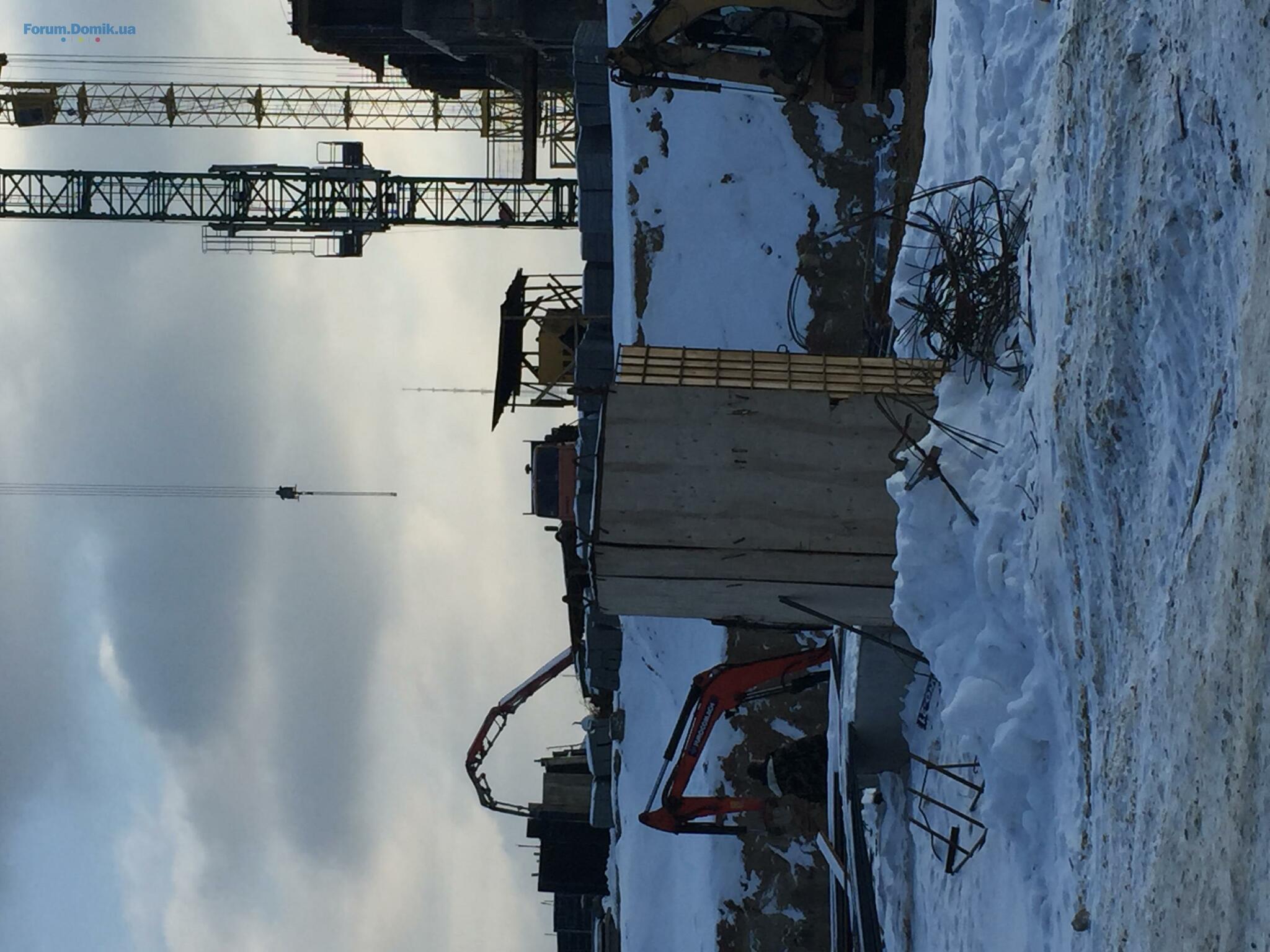

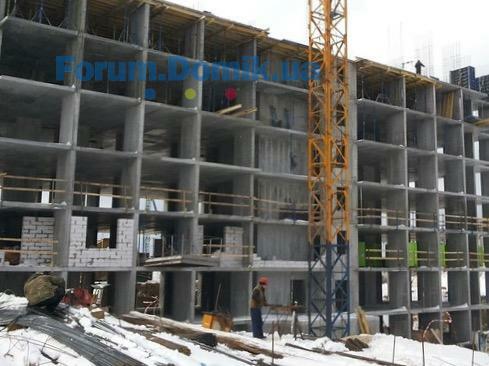

Есть пару фото по остальным домам:
Женя, спасибо за вашу разведку
1) 2-3 месяца от 12.2016. так?
2) какой такой главк? что это такое? кто там принимает решения? как то можно повлиять на решение?
т.е. на этажи с 2 оп 17 блоки не закуплены.

Цитата "Lolipopchik":
Женя, спасибо за вашу разведку![]()
1). От официального срока сдачи от 12.2016. Он сказал, что также опоздали и на Позняках.
2). Главк-это, видимо, центральный офис, отдел, занимающийся закупками. Как правило, кто больше дал заработать, того и заказ))
3). Здесь заинтересован и производитель, и КГС, так как аэрок дороже, чем стоунлайт на 100 грн на кубе. Блок аэрока стоит приблизительно 35-36 грн за блок, а керамзитобетон - 8 грн шт. Вот и делаем выводы, хотя в проекте аэрок.
