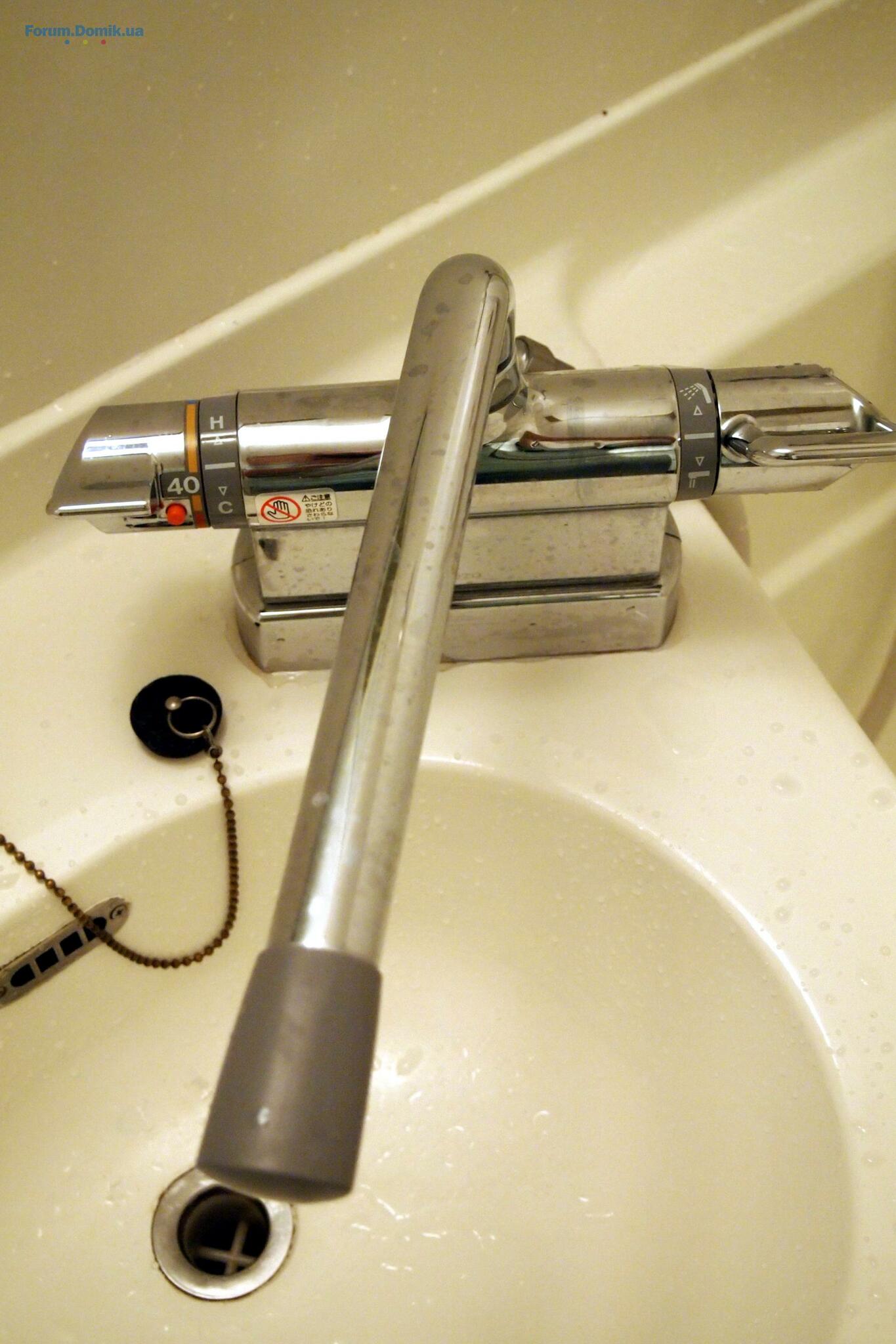

Кто знает, у нас есть в продаже такие смесители, как на фото?? Это смеситель электрический. Подключается к холодной воде и греет воду до необходимой температуры в режиме так сказать "реального времени". Удобно тем, что один раз выставил приемлемую температуру и больше с этим не морочишься. К тому же есть еще один плюс. Когда летом будет проходить профилактика горячего водоснабжения (на месяц отключат воду горячу), на кухне все-равно будет горячая вода.

Летом рекламу такого смесителя даже по телевизору видел, только дизайн там был другой. Потом больше нигде не встречал
P.S. Спасибо за фото!

вряд ли проточный водонагреватель обеспечит комфортную постоянную температуру. и судя по размеру у него малая мощность. без бойлера не обойтись

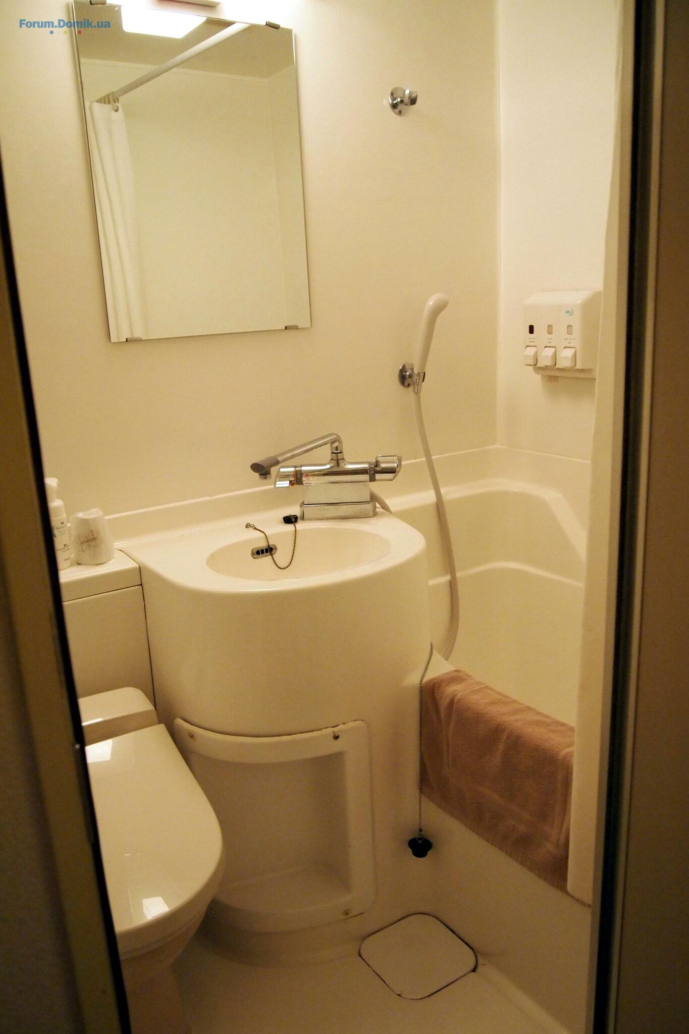

Размеры, которые вы видите на фото, роли не играют. Это только рычаги управления смесителем. Сам водонагревающий тэн спрятан под раковину. И его размеров я не видел, так как вся ванная была зашита, в том числе и коммуникации раковины. А вот температура воды меня устраивала. Кипяток оттуда, конечно, не бежит, но температуру 60-70 градусов, думаю, он дает. Надо смотреть характеристики смесителя, тогда будет все понятно. Кстати, вот фото ванны. Как видите, душевой смеситель подключен к этому же смесителю. Когда принимал душ, не заметил, чтобы вода была холодная. Было комфортно. Другой вопрос, сколько электроэнергии кушает такой смеситель. Но это опять таки надо смотреть в характеристиках.

и кроме характеристик смотреть...цену))))

Ну мощность у них обычно 5-6 кВт, и выглядят они как маленький бойлер литров так на 5. Поищите в интернет-магазинах "проточный водонагреватель"

А выдержит ли проводка?
5-6 кВт, может и не дать нормальный поток, чтобы хватило зимой нормально помыться, например. Желательно 7-8 хотя бы, а лучше 10-12. И рациональнее покупать не вмонтированный в смеситель, а отдельно - и ремонтировать легче, и можно его подключить к нескольким точкам, как бойлер. Газовые колонки современные делают от 20 кВт (меньше только наши отечественные выпускают) - чтобы их хватало одновременно на 2 точки. И это не на 2 душа, а на душ и рукомойник расчитано. Именно по причине высоких мощностей распространены большие бойлера, имеющие тены 1,5-2,5 кВт, а не маленькие проточные водонагреватели.

у меня 5 киловатный коспел. стоит на 2 точки - ванна и кухня, исключительно под отключения воды. помыться хватает вполне. но с бойлером литров на 150 конечно же не сравнимо. из плюсов - ставится за 30мин. и стоит под мойкой, по уму, лучше ставить ближе к душу, но так он абсолютно не заметен.. места занимает аж 25х25х10см.
