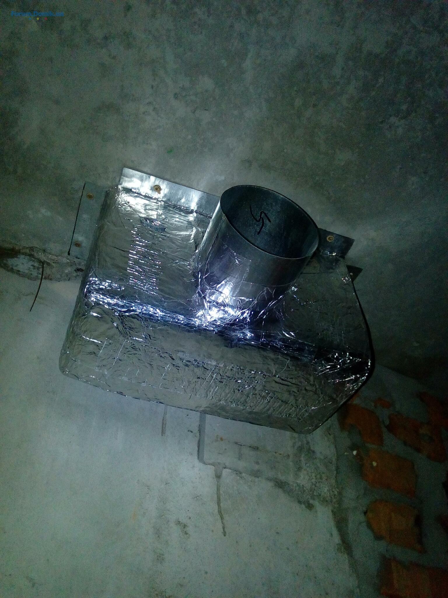

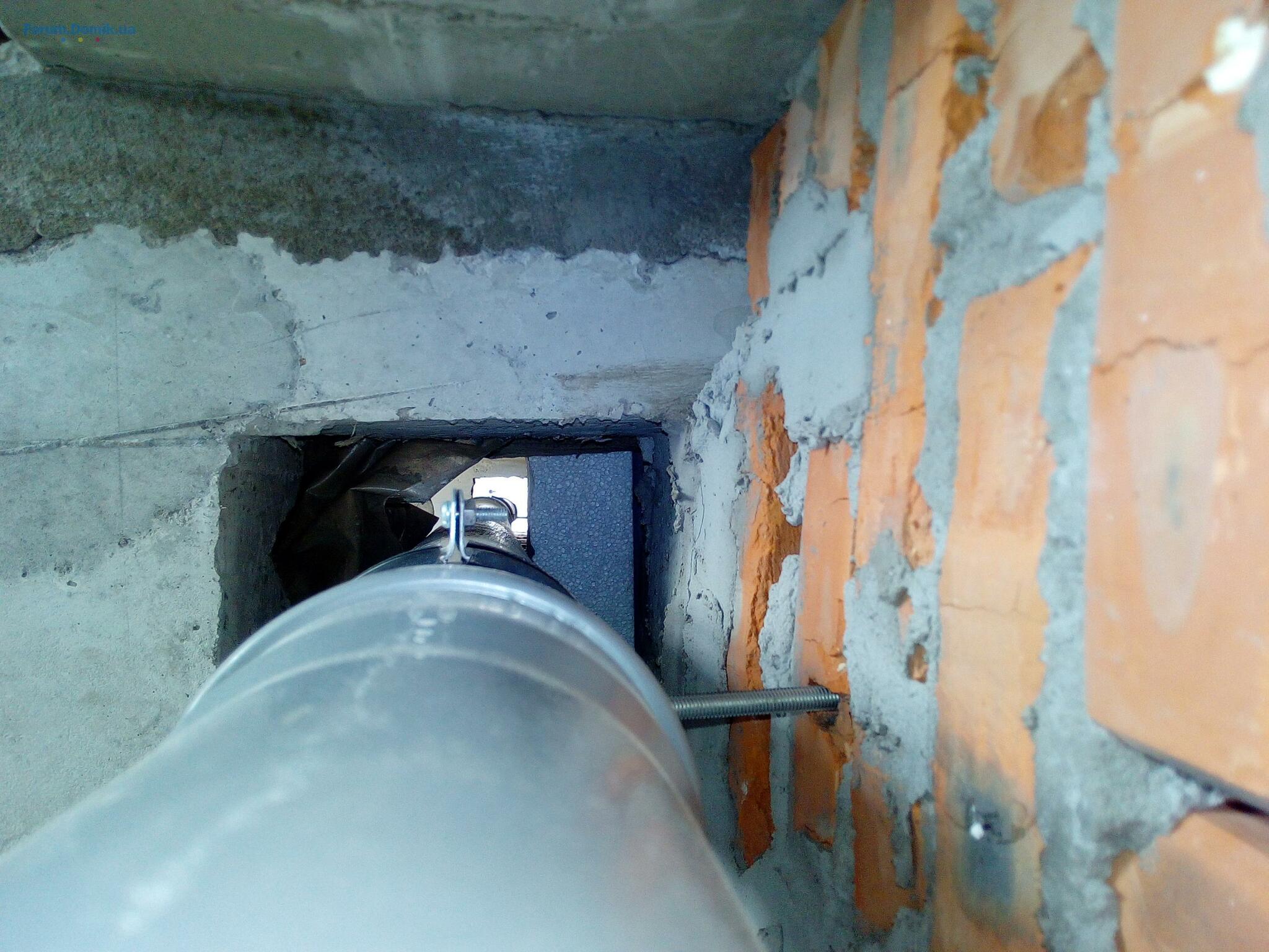

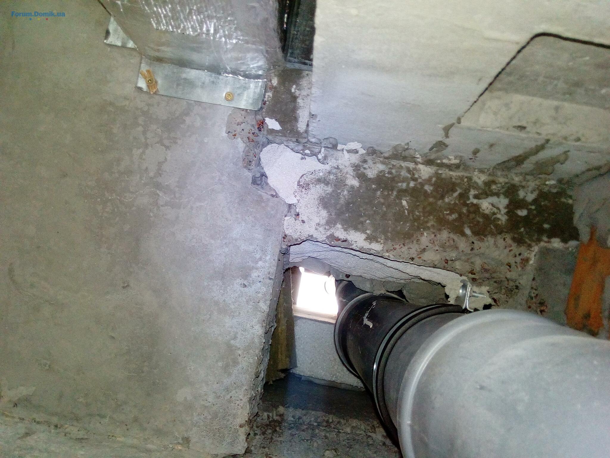

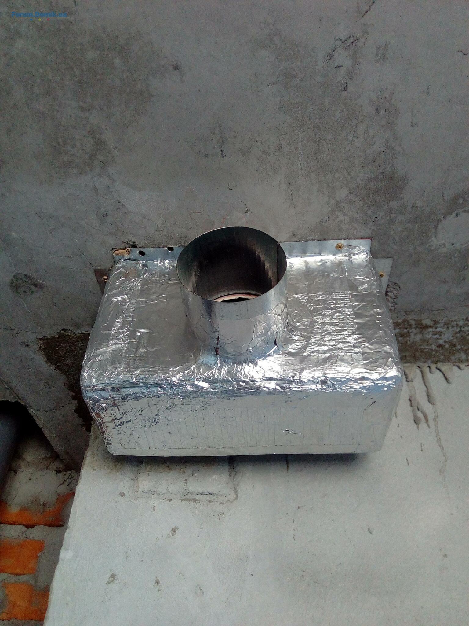

Но на этом не конец - оказывается у жильцов на последних этажах нет отверстий в общих вент каналах поскольку возможна обратная тяга изза высоты, вместо этого у нас висит металическое чудо на потолке сбоку от общего вент канала(см. фото), из этого чуда идет по всей вероятности отдельная башня вент канала высотой 1-1,5 метра прямо в тех этаж(который как оказалось у нас "теплый", тобеж сначала весь воздух из вентиляций всех квартир собирается в тех этаже а потом через "дымоходы" тех этажа уходит наружу. Как будете решать проблему?... читал в интернете что многие просто наращивают еще 1-1,5 метра на этом отдельном вент канале и тогда якобы тяга будет норм.

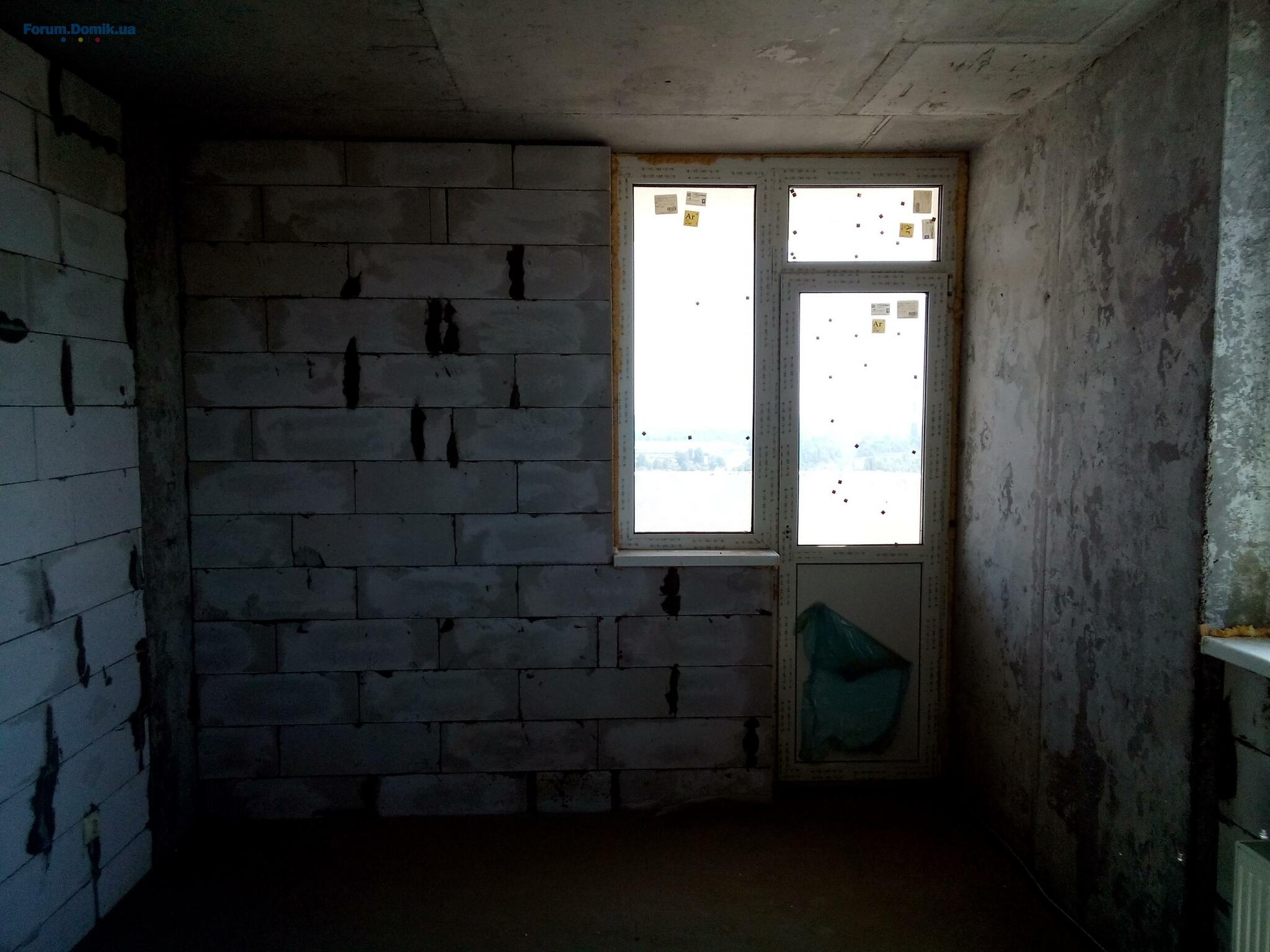

Но и на этом не конец - никого не смущает в двушках в 15-м что радиаторов всего три... в комнате что на два окна, под окном которое ведет на балкон нет радиатора и даже вывода в стяжке на него нет...
Складывается такое впечатление что на верхние этажи подзабивали немного - если переклонится на балконе и посмотреть как у кого закончен бортик балкона сразу это видно. у меня например торчит из него арматура, он не поштукатурен и не покрашен, на этажах пониже все пучком. И это я еще забыл про отливы на окнах - ни одного в моей квартире.
