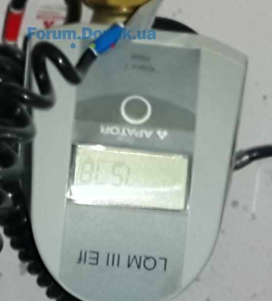

Помогите разобраться, платежка за 1комнатную.
и показания счетчика вчерашние, цифры на нем 1578.
Как высчитывать, как могла такая сума набежать?
Большая вероятность, что счетчик неисправен или же считает совсем не вашу квартиру, трубы могли перепутать.

Я тоже думаю что со счетчиком что то, с кем этот вопрос решать, с жеком?
Если я правильно понимаю, то счетчик показывает сразу Гкал.
Стоимость 1 Гкал = 1085 грв., этот же тариф должен быть у Вас в договоре, который Вы подписывали ТОВ "Евро-Реконструкция".
За декабрь у Вас набежало 0.99 Гкал
Текущее 1.578
1.0210 - показатель на 31.12 (по квитанции)
- за 10 дней уже набежало, 0.557 x 1085грв = 604 грв.
Скорей всего не исправен счетчик и Вам нужно обратится к специалисту, который устанавливал счетчик. Возможно, потребовать заменить на новый - аргументируя тем, что у других 400 грв в месяц, у Вас 1000. Ну не может быть такого, что у квартир с одинаковой площадью - такой огромный разрыв в показателях.
На батареях есть какие то регуляторы?
Есть ли возможность полностью перекрыть отопление, и посмотреть как реагирует счетчик?
Ваша предыдущая цифра 0,99 на 1085 грн, сейчас уже набежало 1,578 Гкал, разница 0,58 Гкал на 1085 грн, вот такая сумма уже за эти 10 дней!
