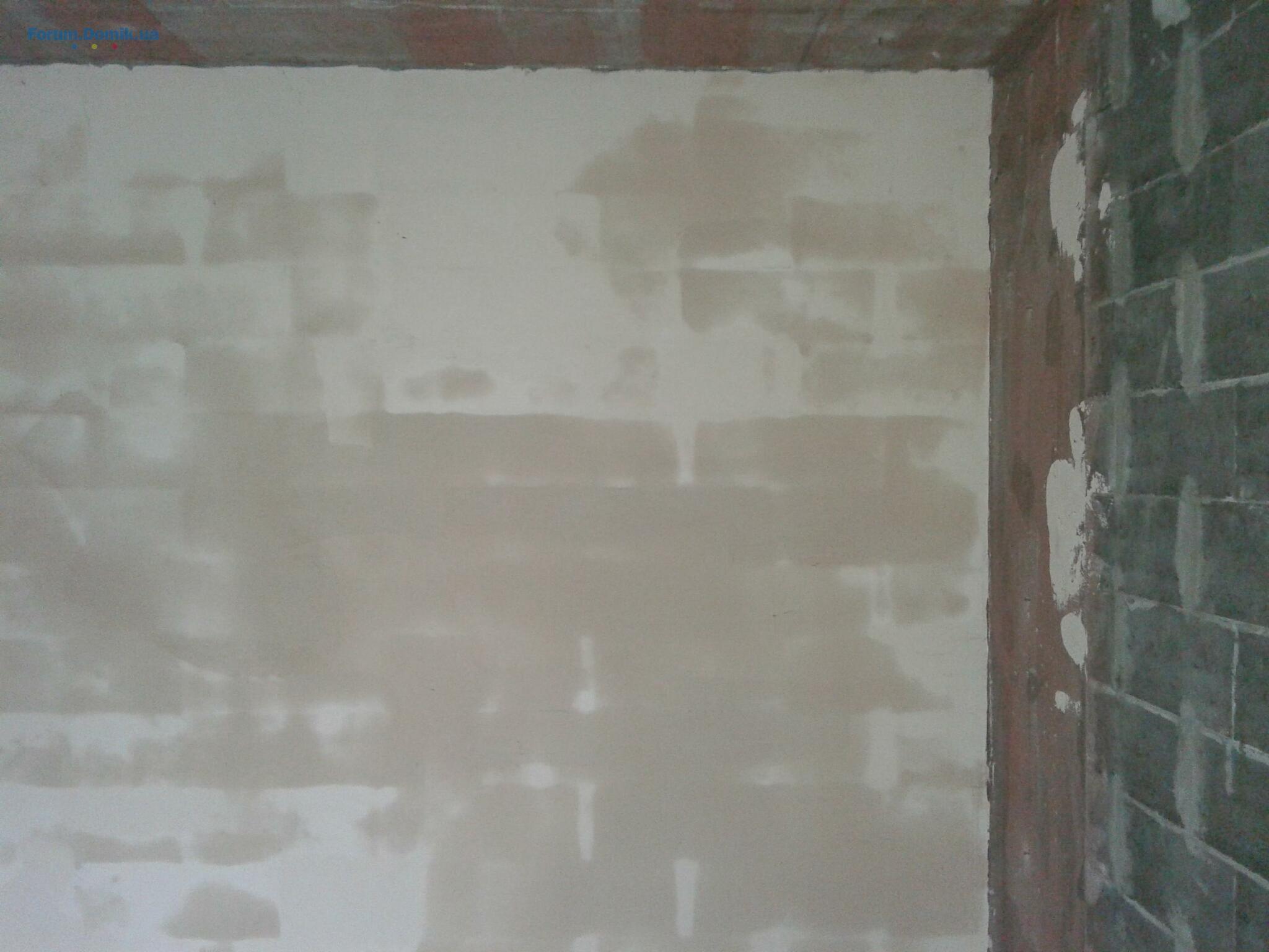

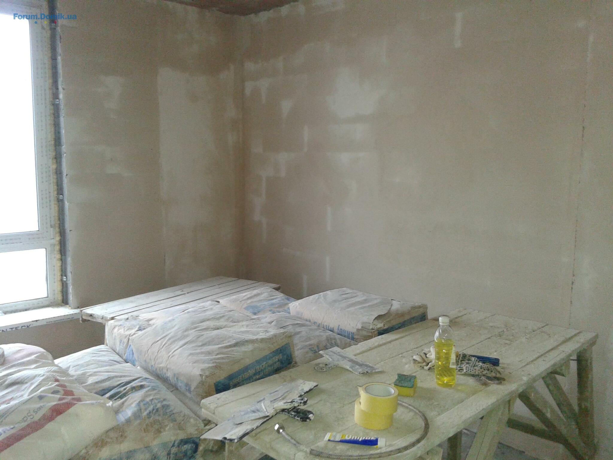

Мои мальчики уже начали штукатурить
Пока я доволен тем, как они работают. Сегодня их было пятеро: по двое на комнату + прораб, с которым мы обсуждали электрику. По проводке, счётчикам, автоматам, розеткам и т.д. он сказал, что качество хорошее.
И да: воду дали, а отопление включат через 2 недели.
Скажите пожалуйста,а штукатурят по маякам?
PitBradd
422
27 апреля 2016
02 ноя 2016 13:35
Да. И ещё у них есть лазерная установка, бьющая во все четыре стороны.
