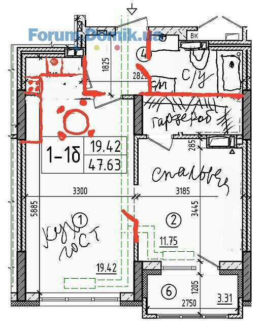

svetuly 276, а какой вариант перепланировки Вы видите для 1Б?
Хотелось бы получить две полноценных комнаты и кухню.

Думаю, стоит сразу на 3 комнаты рассчитывать. Меньше никак.
Нифига толкового в этой планировке не придумаете. Разве что кухня-ниша в коридоре без окна и с кучей головняка по коммуникациям.

в принципе я согласна с постом ниже, но если вы хотите поморочить голову с комуникациями то могу предложить одну перепланировку, если получится нарисовать в телефоне что то, но позже. А вы хотите кухню гостиную и спальню?Цитата "PanchukS":Добрый день,

Цитата "svetuly 276":в принципе я согласна с постом ниже, но если вы хотите поморочить голову с комуникациями то могу предложить одну перепланировку, если получится нарисовать в телефоне что то, но позже. А вы хотите кухню гостиную и спальню?
Кухня-спальня-гостинная и детская.
Или кухня-студио и детская

немного нарисовала только незнаю как вставлять картинку😕Цитата "PanchukS":

Цитата "svetuly 276":сейчас попробую😊
Вот както так, конечно коряво нарисовано но надеюсь вы поймете. Но тут нужно будет поморочить голову с комуникациями.
Добрый день. Интересное решение. Но я так пониманию не реальное. Воду как подключить? "Кудою" ?

Для соблюдения минимальных уклонов канализации нужно будет резать стяжку на полную глубину. Трасса канализации пересекается с трассой отопления. И будет забиваться...Вентиляцию кухни тянуть под потолком и большого диаметра, так как вытяжка в студию нужна мощная. Места в коридоре будет только на несколько пар обуви. В гардероб ходить кругами...вытяжки в санузле не будет, зато будет в гардеробной...
Куча неудобств...
Куча неудобств...

Цитата "s_user":Для соблюдения минимальных уклонов нужно будет резать стяжку на полную глубину. Трасса канализации пересекается с трассой отопления. Вентиляцию кухни тянуть под потолком и большого диаметра, так как вытяжка в студию нужна мощная. Места в коридоре будет только на несколько пар обуви. В гардероб ходить кругами...
Можно на сантиметроы 10 поднять пол в коридоре и соответственно в с/у и гардеробе, и получится небольшая ступенька в комнату или выровнять этот уровень подложками под паркет или ламинат. Вентиляцию пускаете по потолку и делаете подвесной в коридоре и с/у. В коридоре помещается небольшой шкафик под верхнюю одежду и обувь, а в гардероб такую одежду, зато при таком гардеробе вам больше не нужно шкафов никаких.

И потом прыгать козликом от входной двери (под замену) и из коридора в комнату. Воздух не будет добровольно бегать по трубе в нужном объеме, т.е. естественной вентиляции не будет нормальной. Только принудительная.
Т.е, теоретически все реализуемо, но неудобно.

Цитата "s_user":И потом прыгать козликом от входной двери (под замену) и из коридора в комнату. Воздух не будет добровольно бегать по трубе в нужном объеме, т.е. естественной вентиляции не будет нормальной. Только принудительная.
Конечно, я же и говорила что можно все, но при такой планировке не нужно ничего переделывать. А вот другая однушка есть в нашем доме так там можно переделать на полноценные две комнаты и кухню.

Цитата "svetuly 276":Цитата "svetuly 276":Цитата "PanchukS":
Выбрать полную версию сайта. И в окне ответа на сообщение будет кнопка
Спасибо.Можно будет рассмотреть, как один из вариантов
