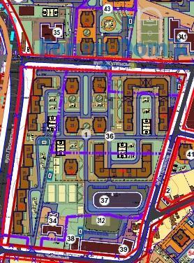

Цитата "Vika_89 » 17.09.2020 20:26":Ну этот колодец много места не займет, максимум 5х5 метров. Хватит и на дома места с головой. Но запах будет колоссальный.
Это план застройки территории Спецжитлофнод согласно утвержденного ДПТ. Где Вы здесь видите лишних 25 кв.м. для станции гашения?

Гасители бывают пластиковые и бетонные. Пластиковые - герметичные, если будет такие устанавливать,то запаха быть не должно.
НикДомик
Н
70
18 октября 2017
18 сен 2020 11:28
Цитата:Это план застройки территории Спецжитлофнод согласно утвержденного ДПТ. Где Вы здесь видите лишних 25 кв.м. для станции гашения?
Могут построить даже на проезжей части - это камера(колодец) под землей и люк в ровень с асфальтом.
