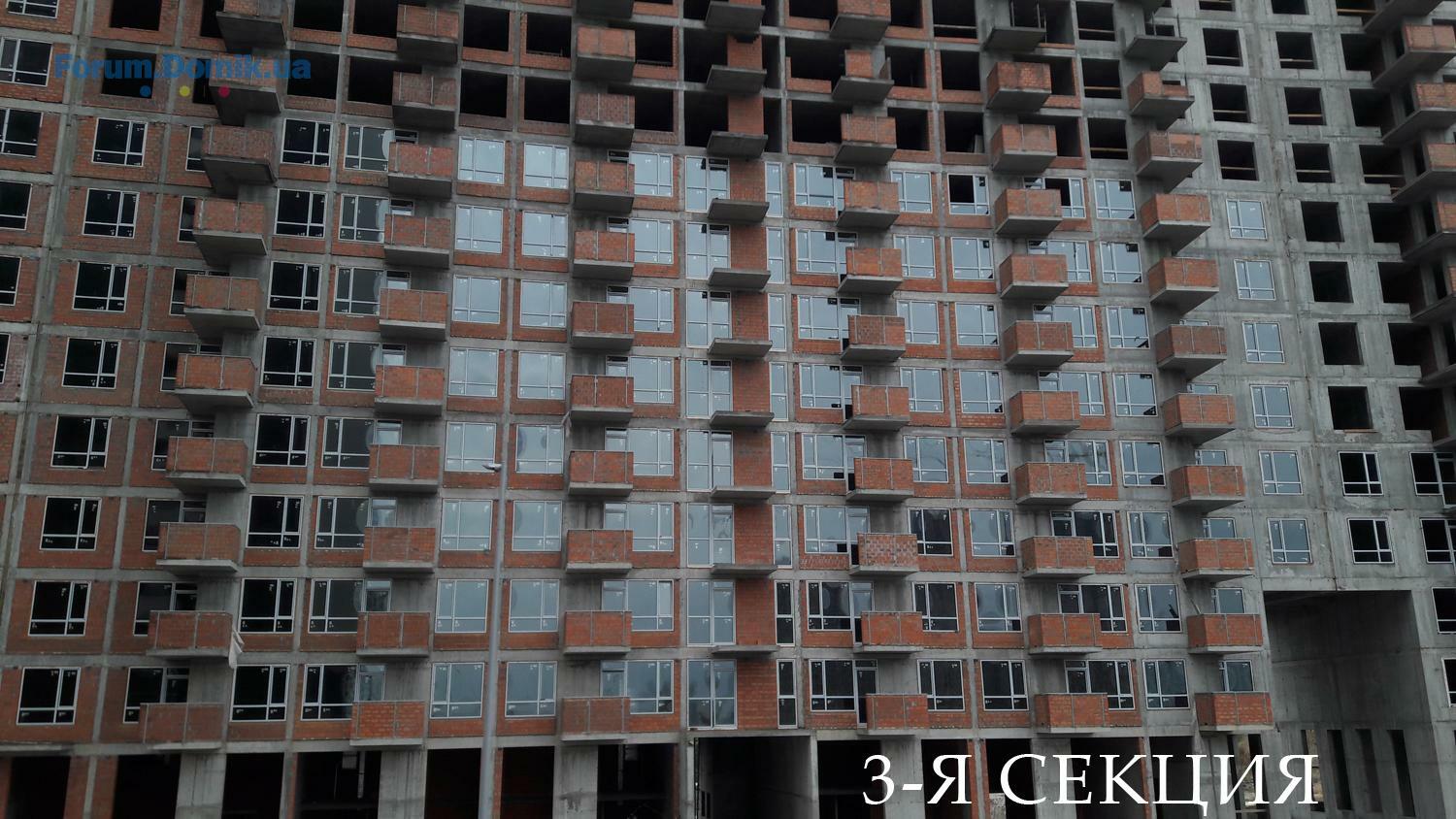

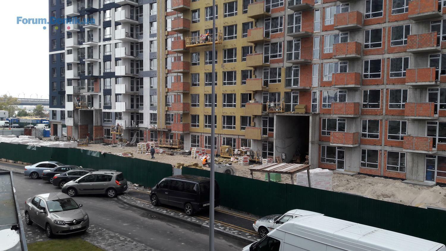

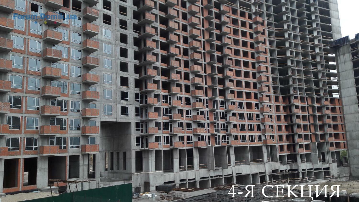

Несколько сегодняшних фоток со стройки.
На 1-й секции входную группу слева и справа заложили кирпичом.
На 2-й секции полным ходом зашивают фасад минватой.
На 3-й и 4-й секции стеклят оконные проёмы.

Цікаво, що моноліт вхідної группи 1го під'їзду відрізнявся від решти. Зараз цю відмінність і заклали цеглою.

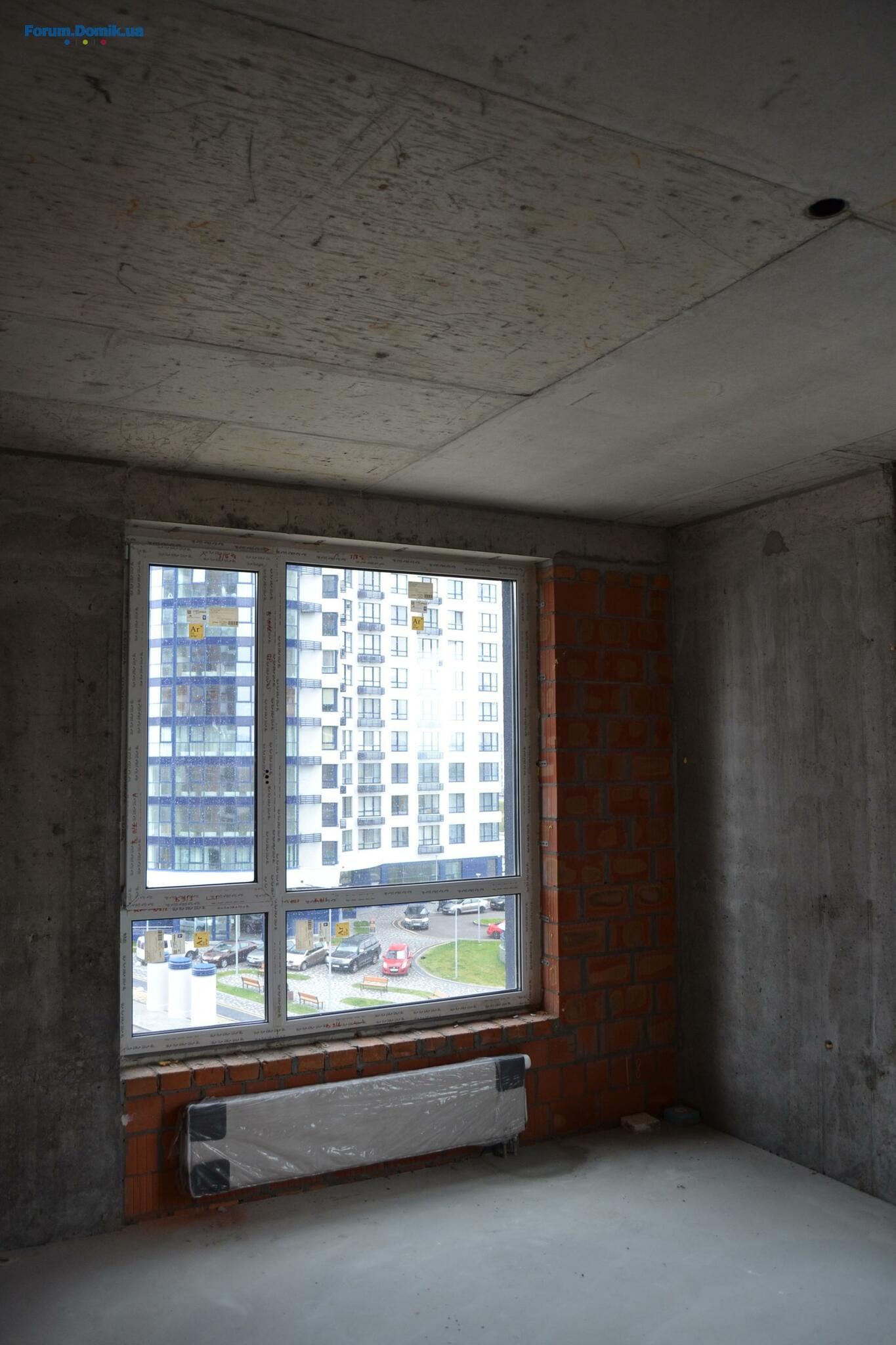

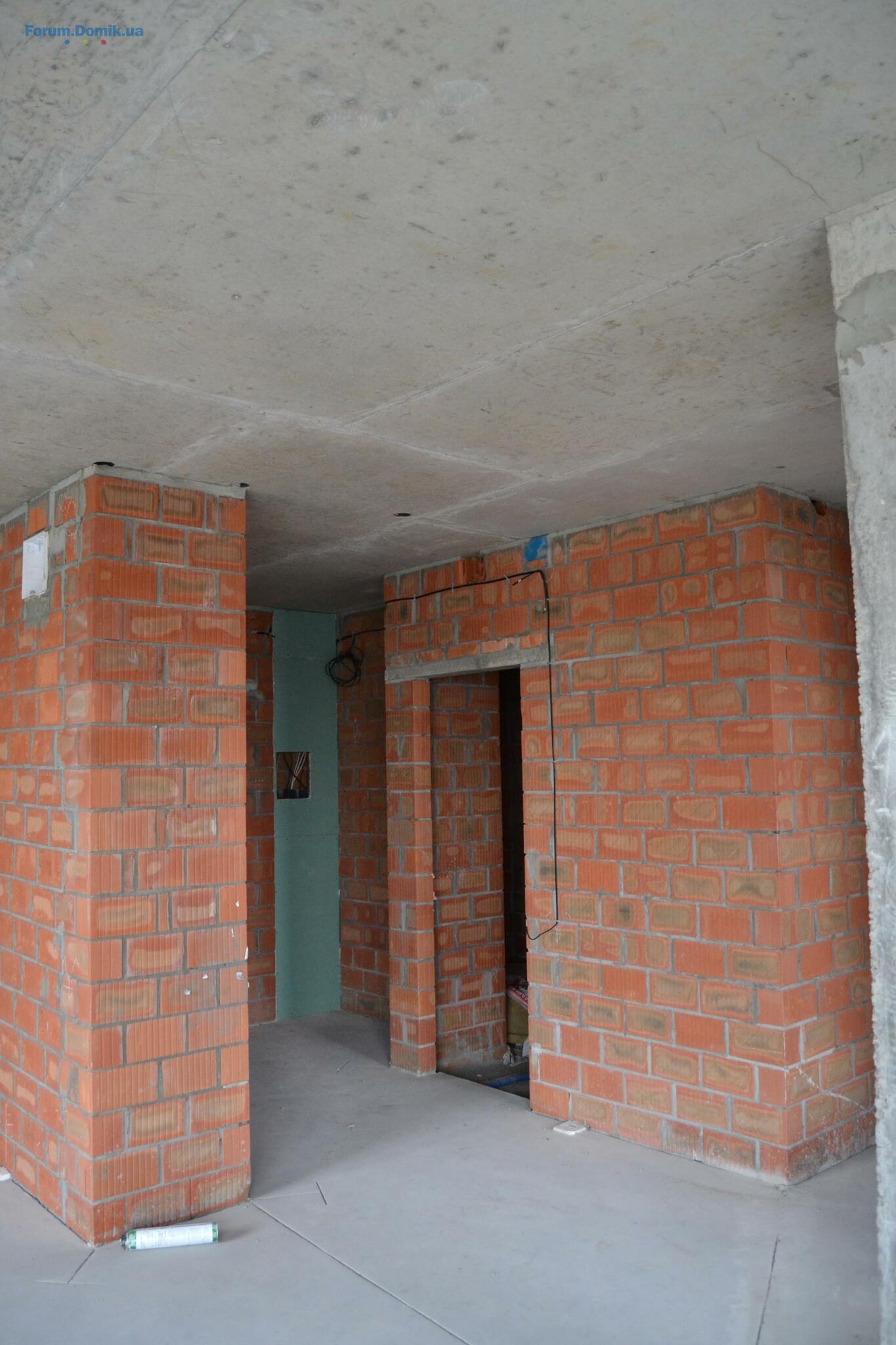

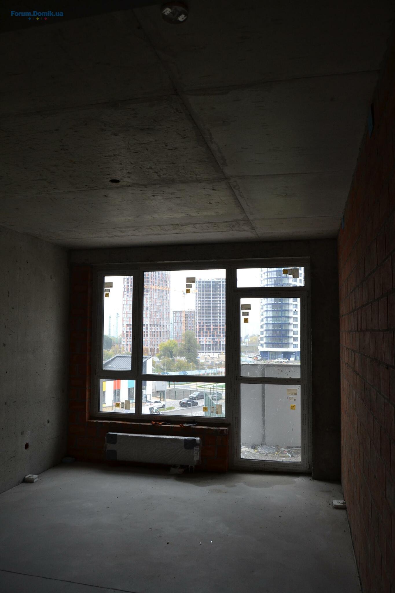

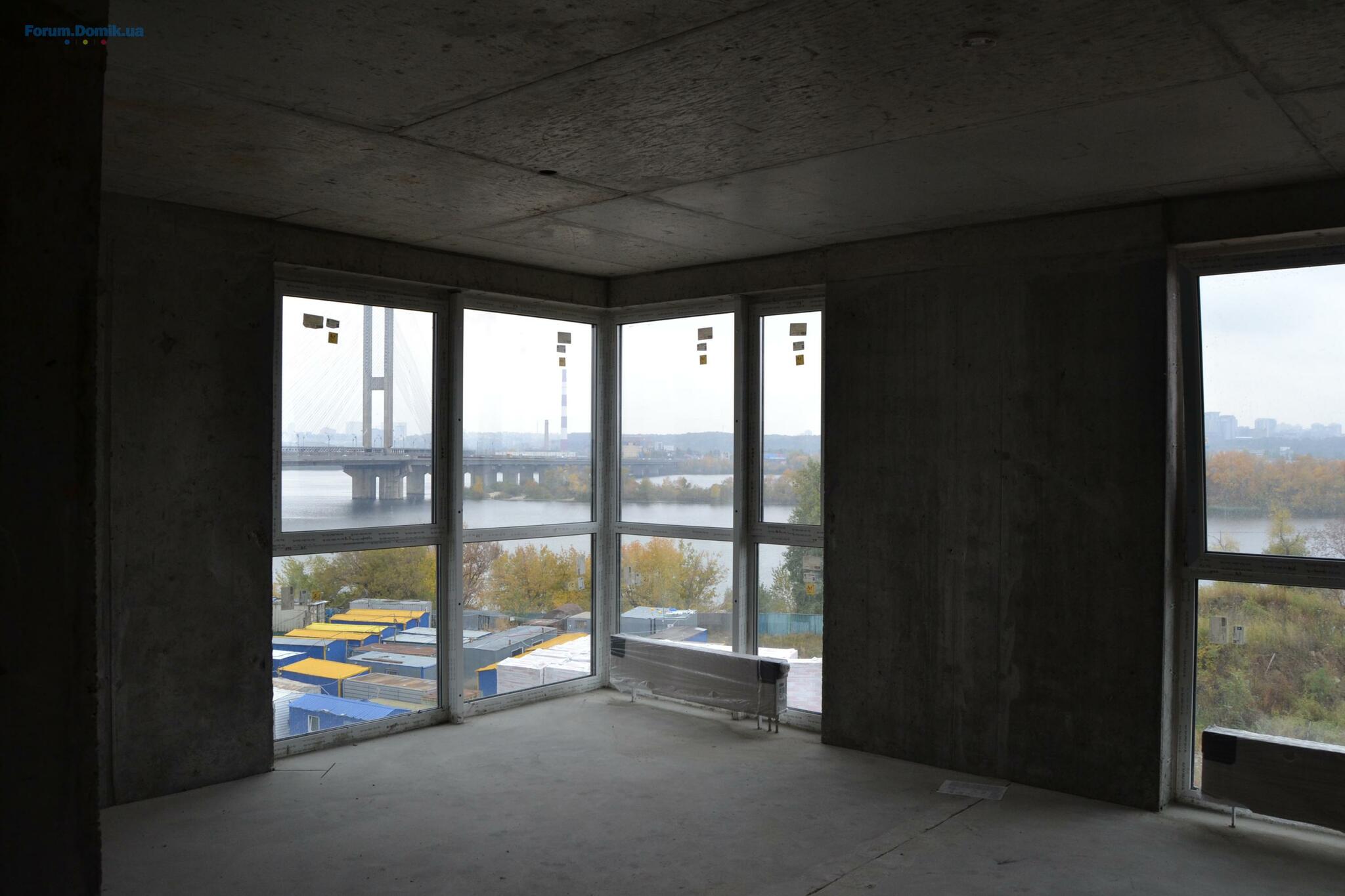

Добрый вечер форумчане. Свежие фото со стойки) Качество отделки в общих зонах и выполнения выше чем в первых 4х домах. Планировки компактные и уютные) Осталось дождаться сдачи))

Нормальное качество работ. Материалы те же, что и в доме 3-А, все строители которые участвовали в ремонте моей квартиры (дом 3-А) хорошо отзывались как о материалах, используемых при строительстве, так и о самой выполненной рабооте.

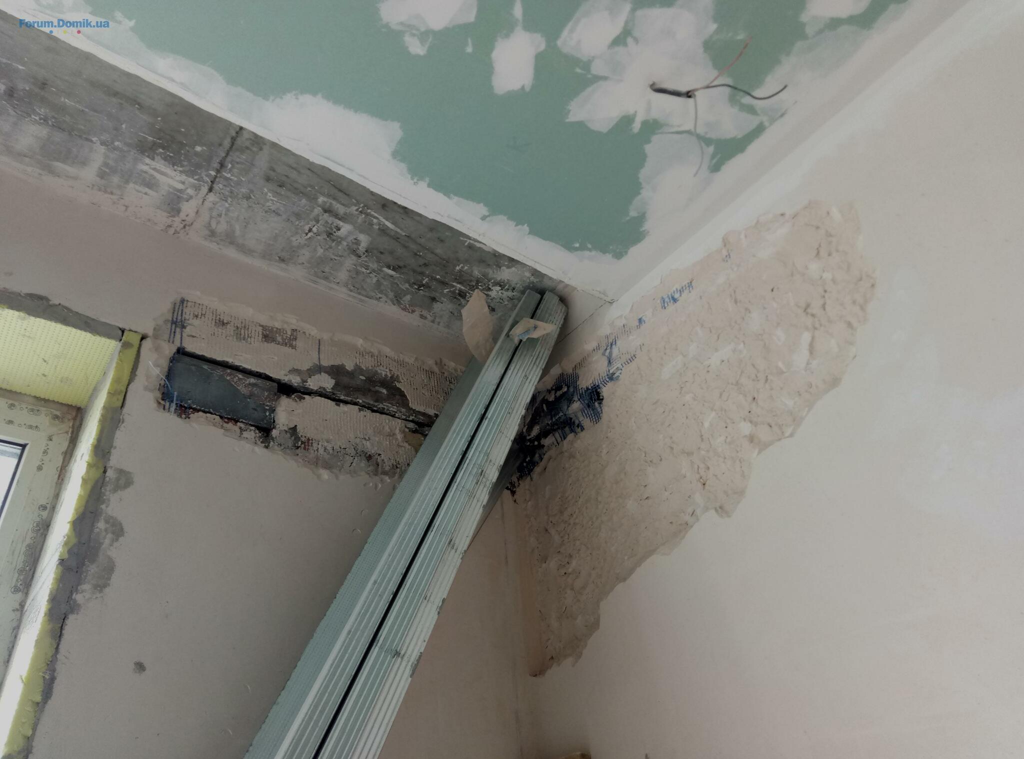

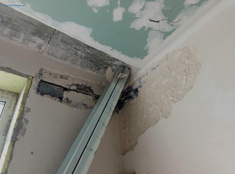

Так и не придумали более надежное крепление рамы окна к пустотелому керамоблоку, под ветровой нагрузкой эти пластинки на 6-х дюбелях расшатывает, герметик по контуру нанесен поверх защитной пленки, пленка снимается и нарушается герметизация. Радиаторы выставили без запаса на штукатуру, 80% необходимо будет долбить стяжку и смещать вперед.
Цитата "NIKKOLO":Нормальное качество работ. Материалы те же, что и в доме 3-А, все строители которые участвовали в ремонте моей квартиры (дом 3-А) хорошо отзывались как о материалах, используемых при строительстве, так и о самой выполненной рабооте.

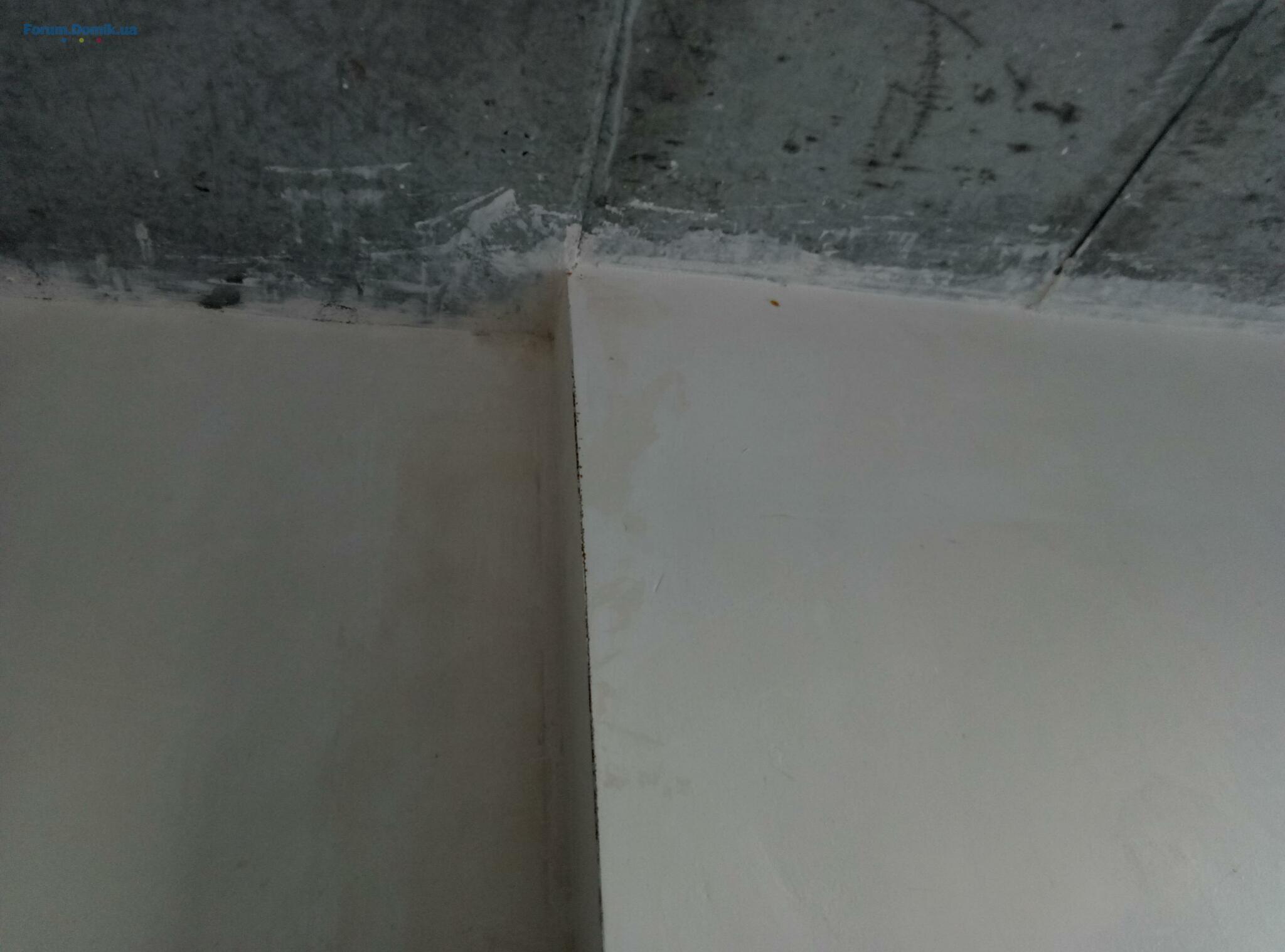

В целом лучше, но штукатурка выполнена на 4 с натяжкой, лучше б не штукатурили
Вот такую беду обнаружили, со щелей просто дуло, угол отстрелило, слой сантиметров 5.
Все углы были ржавые, применили дешевые уголки. Угол 90 только один на кухне.
