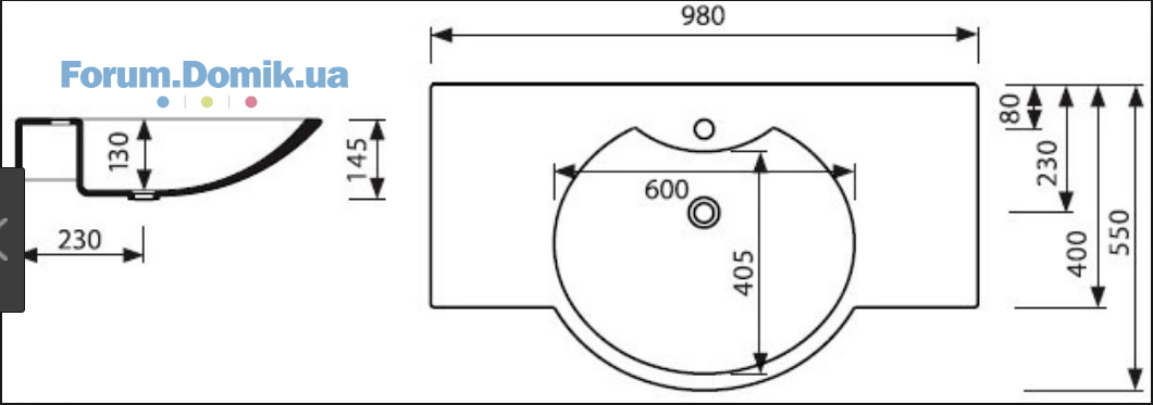

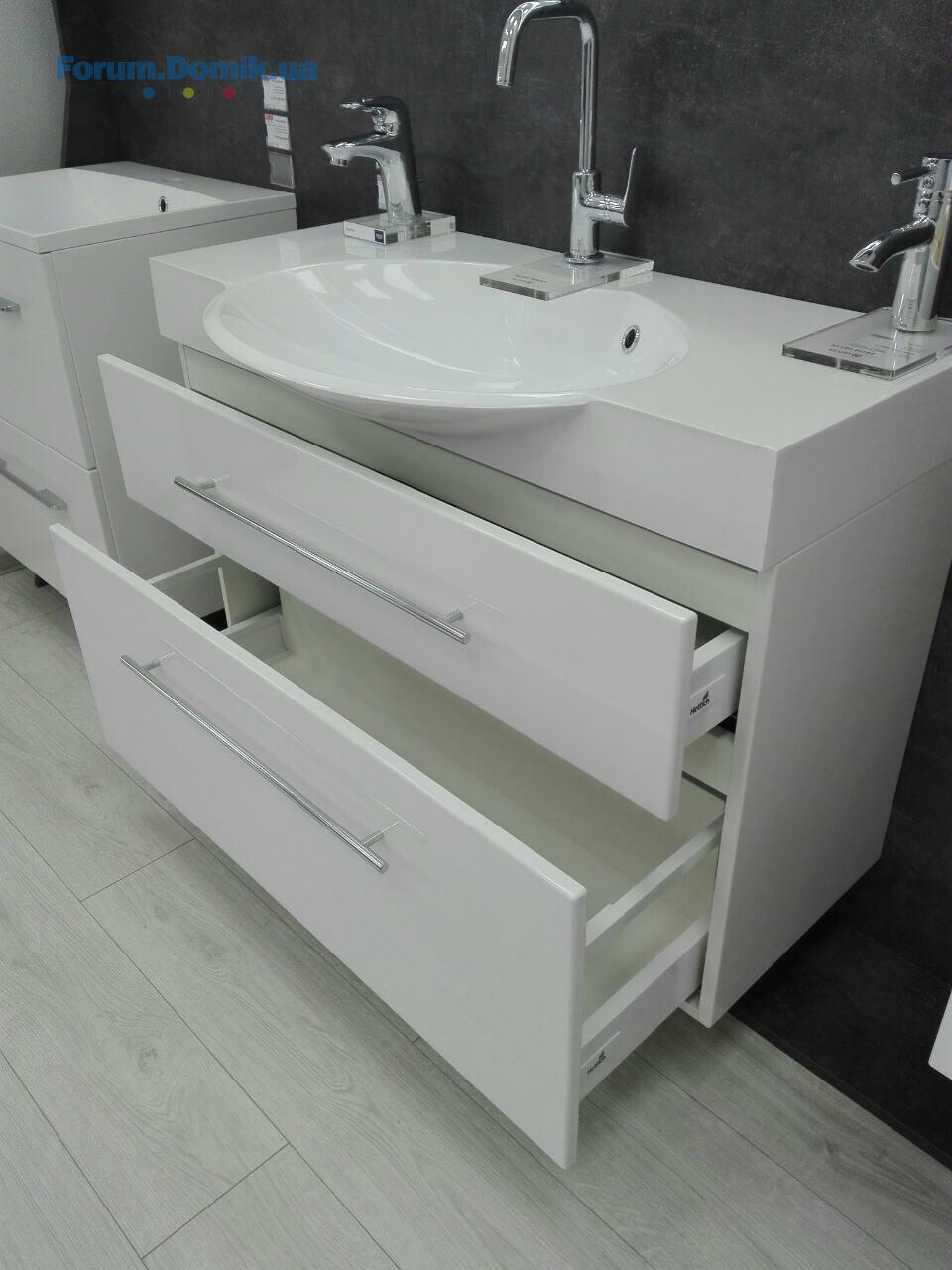

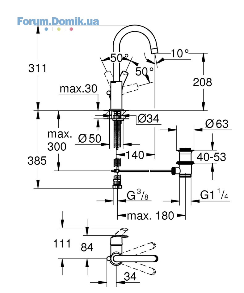

Купил раковину с тумбой в ванную и теперь выбираю смеситель. По дизайну очень нравится кухонный смеситель (как на фото), а также с таким смесителем можно и голову помыть. Но остаётся вопрос с брызгами и не будет ли мешать умываться излив смесителя? Кто-то себе ставил подобный и какие отзывы?
P.S. Фото не моё - мойка ещё не установлена.

кума моя таким бредила. Установила. Теперь регулярно все вокруг протирает - брызгает сильно и повсюду( Может, для кухонной более глубокой мойки и ок, но для ванной и для мелкой мойки - плохой выбор, мне кажется.

Те что по бокам на рисунке то нормально а по средине для кухни он будет хорош там мойка обычно глубокая а в умывальнике будет брызгать и вода постоянно будет на полу А голову лучше мыть ванной или в душе.

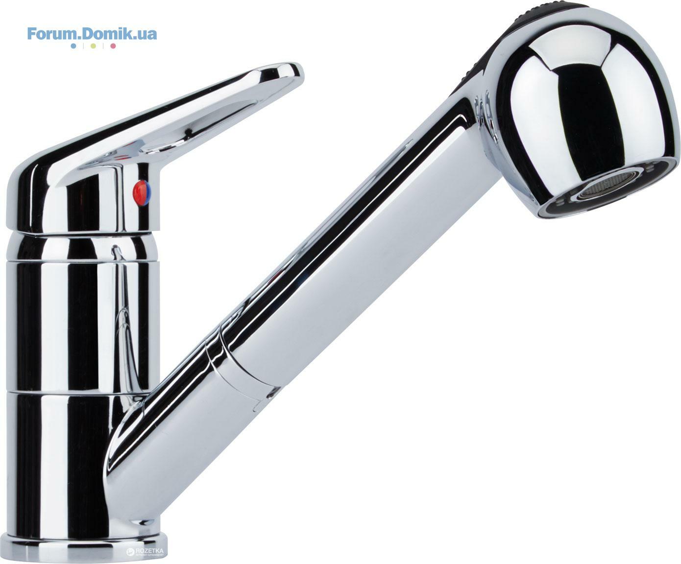

Голову удобнее мыть (если уж совсем надо на скорую руку), то смеситель лучше брать с вытягивающим шлангом. типа такого (хотя они тоже больше позиционируются как кухонные):
