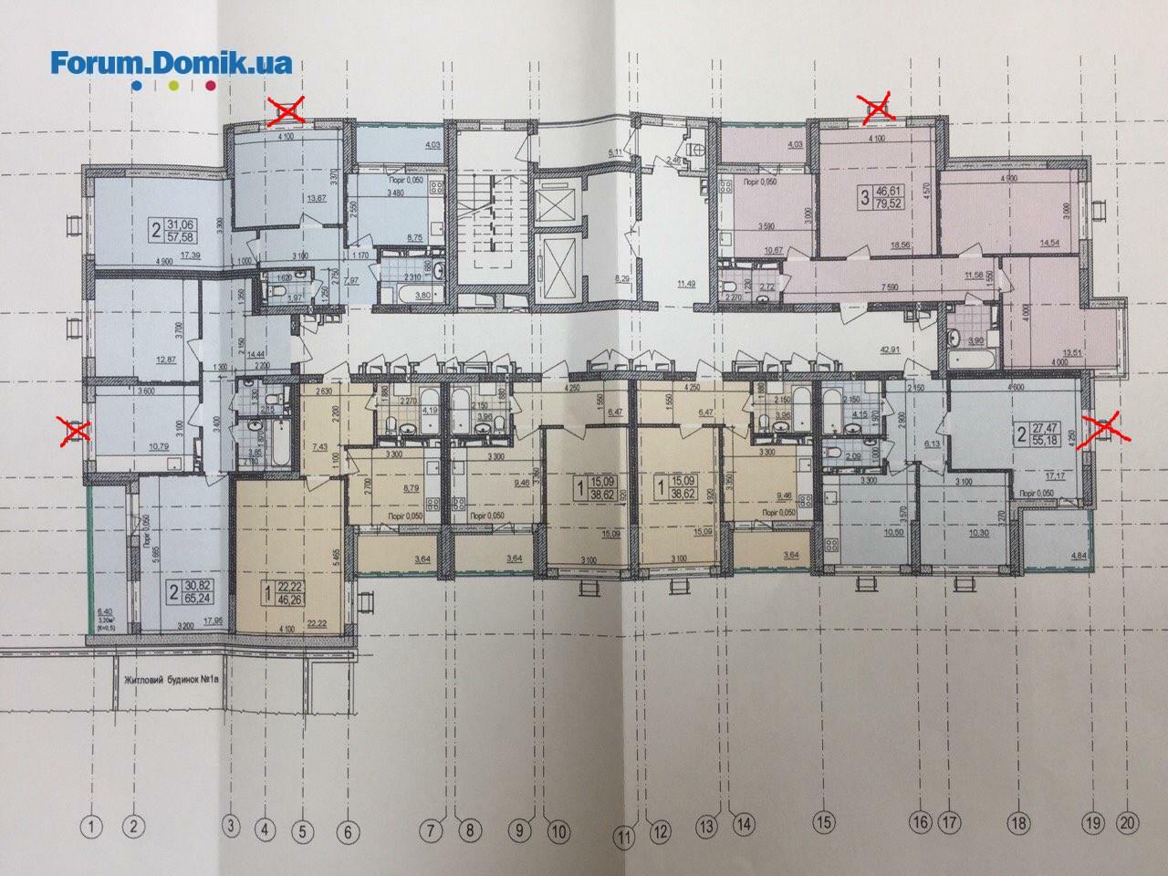

Alex29a
Новачок
12
06 грудня 2017
01 січ 2018 19:01
Поздравляю всех с наступившим Новым Годом!
Кто что думает делать по поводу недостающих корзин в доме 5а?
У нас в 3к не установлена одна из двух корзин. Также судя по сообщению от Steelhammer (//forum.domik.ua/zhk-kvity-ukrainy-tiras polskaya-43-t22282-7940.html#p1570791), фотографиям и видео облету - в каждой 2к и 3к квартире не установлено по одной корзине - смотрите картинку во вложении.
Лично меня недостающая корзина волнует из-за возможных трудностей установки кондиционера - так как меняется фасад здания и это изменение нужно как-то согласовывать, если вообще можно это делать.
Вот и вопрос ко всем - что с этим делать? В 3к квартире явно недостаточно одного кондиционера.
Недостающие корзины в 5а
А измерял ли кто размеры корзины? В одну корзину поместятся два наружных блока?

Alex29a
Новачок
12
06 грудня 2017
01 січ 2018 21:10
Сам не замерял. Помнится был ответ "... ставьте выносной блок на 2 внутренние головы. Он должен влезть." - //forum.domik.ua/zhk-kvity-ukrainy-tiras polskaya-43-t22282-4920.html#p1467175
