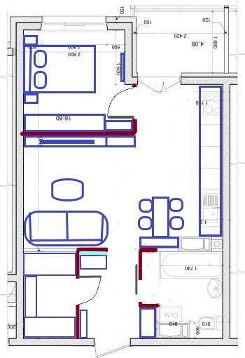

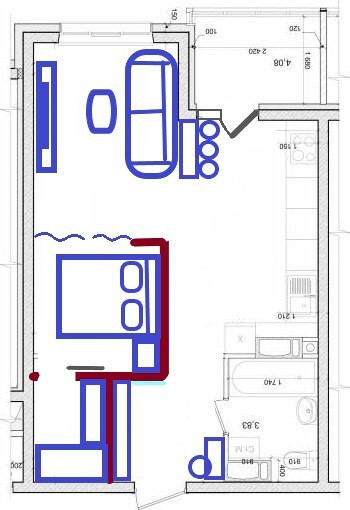

Чому ні? Цікавий варіант теж. Єдине що - спальня буде в ніші, без вікна. Тому або скляні розсувні перегородки, або просто красива штора. І ще - щоб розмістити обідню зону, доведеться робити кутову кухню. Зате зі всіх куточків буде видно тв-зону, навіть із ліжка.
Ще таке питання,підскажіть будь ласка скільки метрів залишаємо під спальню? Вхід в гардероб з спальні краще робити? І який вхідний пройом робим для входу в кухню?
Vika_bez
1. Гадаю, трьох метрів буде достатньо.
2. При вході поміститься шафа 1,5 м, а в спальні буде своя гардеробна.
3. Пройом залишиться завширшки як від забудовника.
Alisa_Bu
Дуже Вам дякую за поради!!))

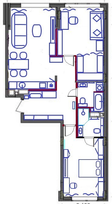

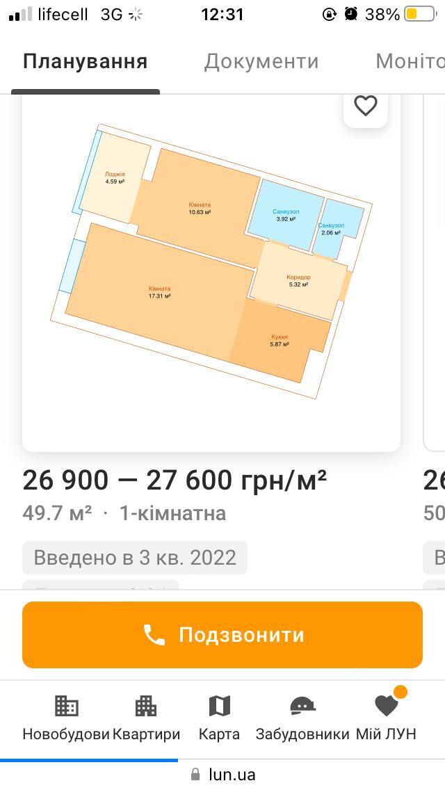

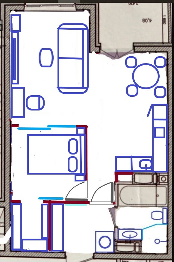

Добрий день, підкажіть будь ласка що ви думаєте про такий дизайн (самі придумали), планування квартири Вудлайн 49,7 (ви вже таке планування коментували). Я думаю знести стіну щоб зробити кухню коридор; з‘єднати санвузол та підвинути стіну спальні щоб вмістити систему зберігання одягу з дверцятами в спальні (це не окрема шафа). Для верхнього одягу приб’єм вішалки в коридорі на стіні, що межує з санвузлом. Також думали зробити застінок між кухнею і другою кімнатою, щоб зробити або широкий прохід (без дверей), або якісь прозорі розсувні двері, щоб вдень світло було на кухні. Ми молода пара, яка працює з дому дуже часто і тому тут є 2 робочі місця. Для зберігання речей є також кладова на 2 метри (в неї окремий вхід з сходовоі клітини). Можливо ви бачите недоліки цього планування ? Підкажіть нам.
Daria1994
Вітаю! Гарний варіант - це той, що подобається саме вам!)) Що мене трохи бентежить? Обідати поруч з дверима в санвузол якось ніяково. Входити і впиратись у обідній стіл теж не зовсім зручно. Я пропоную трошки змінити розташування меблів, тоді
а) буде повноцінний передпокій, в якому знайдеться місце під вішалку, поличку для взуття, шафу під побутові речі,
б) в обідній зоні поміститься вітрина-бар,
в) тв-зона відкриється взору зі всіх куточків столової-вітальні,
г) вхід до туалета не буде видно ані з дивану, ані зі столу.
Ще я перекроїла санвузол, може вам буде так зручніше?
Alisa_Bu
Аліса, дякую за слушні поради. Тепер є над чим подумати. Дійсно, про двері туалету я навіть не подумала. Є деякі нюанси щодо вентканалу в санвузлі, на який нічого не можна вішати (тільки плитку наклеіти) тому таке розміщення душу було вимушеним. Але можливо і розгляну цей варіант.
Daria1994
Може я не так щось зрозуміла, але я до вентканалу приставила тумбу з умивальником. Вона стоятиме на підлозі, типу комода, а зверху раковина із змішувачем. Нічого до стіни прибивати не треба. А душова вже за вентканалом.

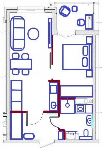

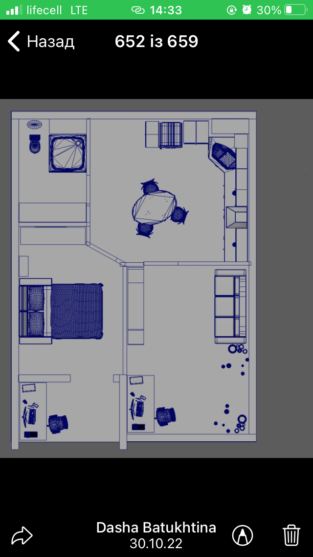

Привіт! Накидала швидкоруч 3 варіанти. 1 - відкусити від вітальні 3 метри на спальню, все інше залишити під вітальню. 2 - зробити спальню в ніші. 3 - перенести зону кухні, залишивши мокрі точки в зоні кухні та передпокою. Кухня таким чином вийде прохідною, з одного боку будуть мийка, плита, посудомийка на 45 см та верхні шафи з витяжкою. З протилежного боку - пенали до стелі з вбудованою технікою. холодильником та місцями зберігання. Спальня опиниться на місці кухні. Якщо будуть питання - звертайтесь.
Останній варіант класний, а чи можливо так кухню виносити по кону квартири, не буде потім проблем в БТІ?
Cherednich
Проблем не має бути, бо мокрі точки на потрібному місці, тобто в зоні, яку забудовник обозначив як кухню. З 19-го року можна облаштовувати кухню-нішу та приєднувати її до жилої кімнати без дозволів. І взагалі можна багато чого, аби не переносити мокрі точки та не чіпати несучі конструкції і не влізати в загальні комунікації. Єдине що - не можна кухню зробити жилою кімнатою. Тому варто її на плані для БТІ обозначити як кабінет або гардеробну кімнату. Вони ж не дивляться, які там у вас стоять меблі - це лише план стін та перегородок.

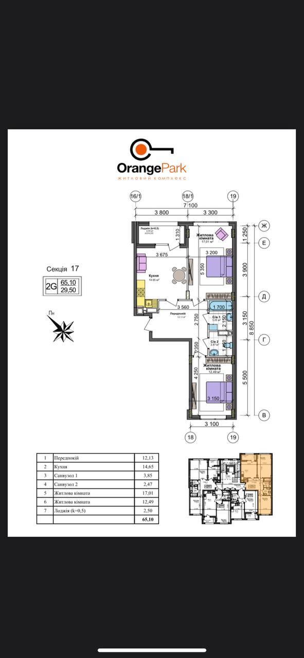

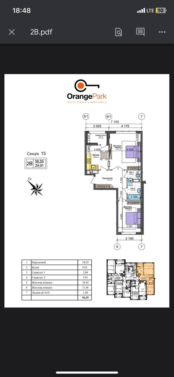

Друзі всім привіт, підкажіть будь ласка з переплануванням . Як на вашу думку, чи можна перепланувати ось таку квартиру(65 кв.м) в 2 окремих невеликих спальні + кухня вітальня ( + невевликй гардероб в ідеалі, проте не обов'язково) . Є 2 однакових планування 56. та 65 кв від забудовника , проте з'явилась ідея що з 65 кв. можна зрибити 2 окремих-спальні + кухня вітальня і ця думка мене не покидає, чи не паритись , обирати 56. кв , об'єднати кухню з 1 кімнатою у велику кухню вітальню + 1 спальня (56 кв) . Жити убду з дружиною + в переспективі плануємо дитину та кота,але вже після війни)))Дякую за витрачений час )))
По моему, 65 всегда лучше чем 56.
Смотрите в перспективу. Можно например гардеробную сделать или кабинет.
Дмитро Зінь

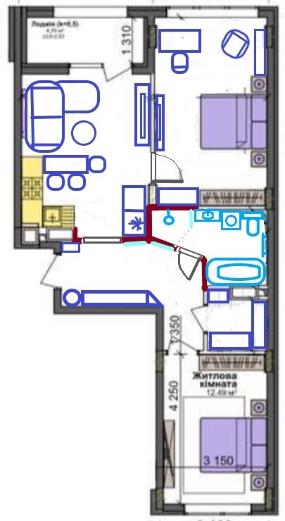

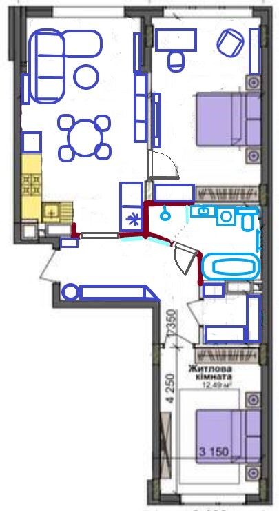

Привіт! Звісно, 65 м краще, бо родите дитинку або дві. Буде де їм жити. Я тут дещо змінила - зробила один великий санвузол, а інший перетворила на гардеробну для верхнього одягу та взуття. Там ще є місце під побутовий інвентар накшталт швабри, щітки, віника, пилососа та іншого.
Для повноцінної кухні-вітальні площа замала, але все необхідне наче вмістилось. Якщо ж приєднати лоджію, вийде класний простір. Передпокій задекоруйте дзеркалами, буде зручно та красиво
Alisa_Bu

Дмитро Зінь
Alisa_Bu, дуже дякую за відповідь та ідею, так і будемо робити , все ж атки зупинились нра 65.квв.м. , у вас дуже гарно з уявою в плануваннях ))) Чи немає у вас ідей з приводу планування у випадку об'єднання в одне приміщення Кухні+вітальні + спальні, я щось пробую малювати, але ,якщоч есно стає воно не дуже , не розумію чи потрібно так багато простору
Дякую. Ідей безліч!)) Але! Чи уявляєте ви сценарій життя з дитиною? Спальня повинна бути окремою, і це має бути віддалена кімната. Дитяча теж повинна бути окремою. Але загальний простір краще планувати зручним, щоб кожному знайшлось там місце та заняття.
Можна зробити, наприклад, ось так - від гепотетичної вітальні відкусити 3 метри на дитячу, а на площі, що залишилась, зробити затишну обідню зону з окремою шафкою накшталт бару. В нижній базі облаштувати висувні шухляди під ложки, веделки та інше для серверування.
Кухня виходить прямою та прикритою від сторонніх очей. Передпокій вмістить багато систем зберігання - там оселиться все ваше взуття та верхній одяг, ще й для госпблоку знайдеться шафа.
У вітальні розміститься диван довжиною 240 - 250 см, навпроти - тв зона, посеред - кавовий столик.
Двері в дитячу краще робити розсувними, або зовнішніми, або прихованого монтажу, бо полотно заважатиме.
Успіхів у ремонті та побудові затишного простору. Але насамперед Перемоги!

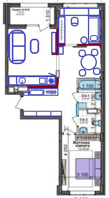

Дмитро Зінь
Якщо
ж ви наважитесь приєднати лоджію (а це
можливо в даному випадку), то взагалі
вийде суперово. 2 санвузли - один загальний
із ванною (бо дитина з'явиться), зі
стиралкою та сушилкою, а другий, приватний,
із душовою - при вашій спальні. Для цього
потрібно видвинути стіну в зону передпокою
на 20 см, а двері, що ведуть в кімнати,
зробити прихованого монтажу без
налічників.
Дитяча
матиме свій гардероб, великий стелаж
ліворуч, за ним письмовий стіл. Праворуч
- тахта та місткий комод.
При
вході погляд упиратиметься на красиву
консоль із дзеркалом над нею і бра по
боках. Ліворуч - велика вішалка відкритого
типу та пуф, щоб присісти. Праворуч -
шафи для взуття, верхнього одягу,
побутових речей.
Поруч
із дверима в дитячу теж має сенс поставити
вмісткий комод, зверху - гарний постер
та якесь окреме освітлення.
У
дорослій спальні кожен матиме свою
власну шафу, робочий стіл з кріслом,
тв-зону та стелаж десь на 40 - 50 см
завширшки.
Alisa_Bu
Дякую! Це дуже класна порада, проте ми також розглядаємо зробити кухню-вітальню великою та просторою, оскільки проводимо найбільше часу саме в такому місці, а коли прийде час до діточок і котів - зробити ремонт з переплануванням в перший варінт( як ви рекомендували) з окремою кімнатою -дитячою . Бо виходить що зараз 1 кімната просто лишня -пуста, максимум в ній буде кабінет-гостьова спальня. -
Alisa_Bu
Якщож ви наважитесь приєднати лоджію (а цеможливо в даному випадку), то взагалівийде суперово. 2 санвузли - один загальнийіз ванною (бо дитина з'явиться), зістиралкою та сушилкою, а другий, приватний,із душовою - при вашій спальні. Для цьогопотрібно видвинути стіну в зону передпокоюна 20 см, а двері, що ведуть в кімнати,зробити прихованого монтажу безналічників.
Дитячаматиме свій гардероб, великий стелажліворуч, за ним письмовий стіл. Праворуч- тахта та місткий комод.
Привході погляд упиратиметься на красивуконсоль із дзеркалом над нею і бра побоках. Ліворуч - велика вішалка відкритоготипу та пуф, щоб присісти. Праворуч -шафи для взуття, верхнього одягу,побутових речей.
Поручіз дверима в дитячу теж має сенс поставитивмісткий комод, зверху - гарний постерта якесь окреме освітлення.
Удорослій спальні кожен матиме своювласну шафу, робочий стіл з кріслом,тв-зону та стелаж десь на 40 - 50 смзавширшки.

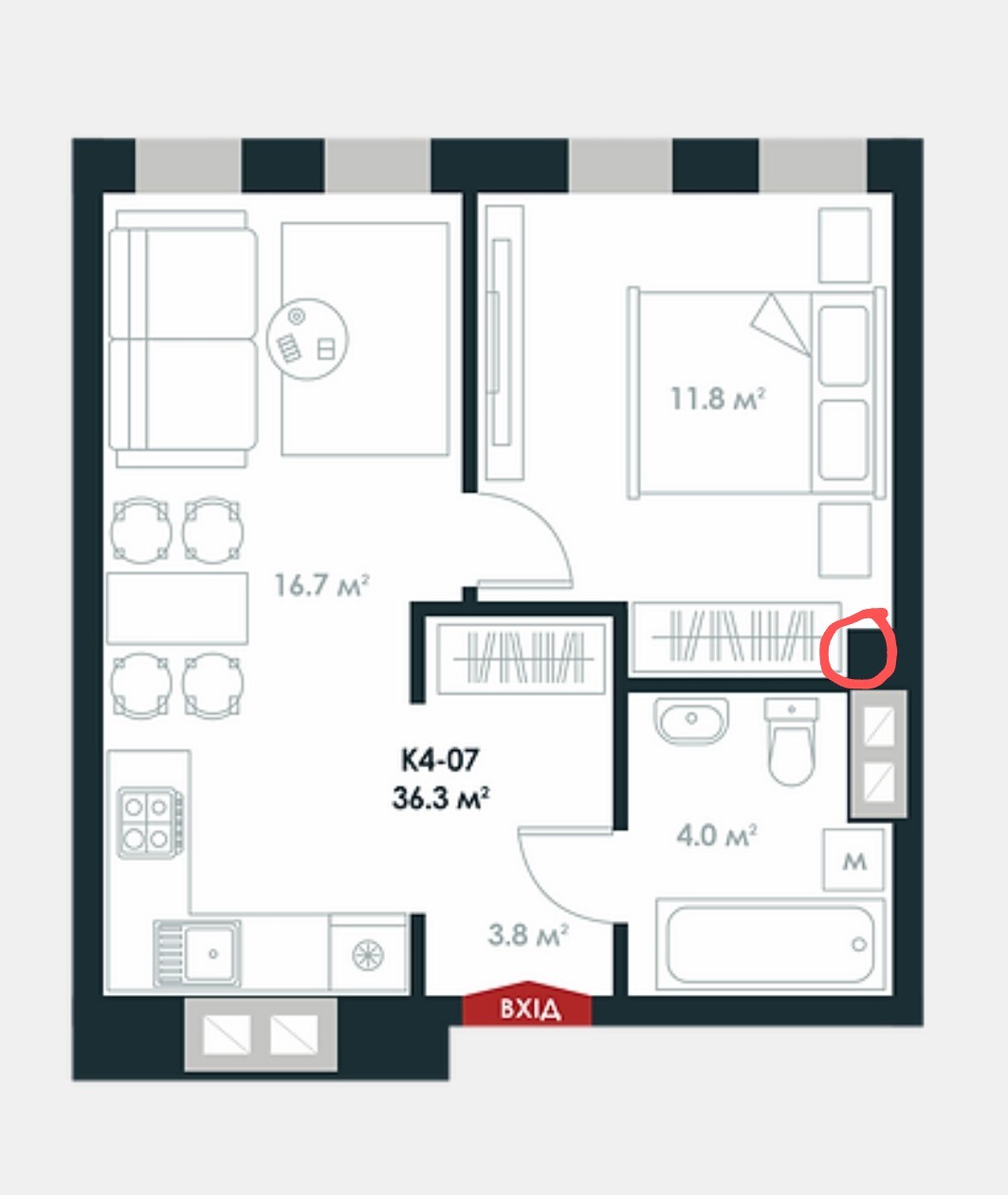

Добрый день. Чи Можна прибрати цю частину стіни що порушує правильну форму спальні? У документах в плануванні не було а потім виявилося таке. Купувалася квартира на ранній стадії і рендерів на сайті ЖК ще не було. Якихось примх до планування немає. Можливо щось можна покращити в плануванні за мінімальних зусиль, дякую!
