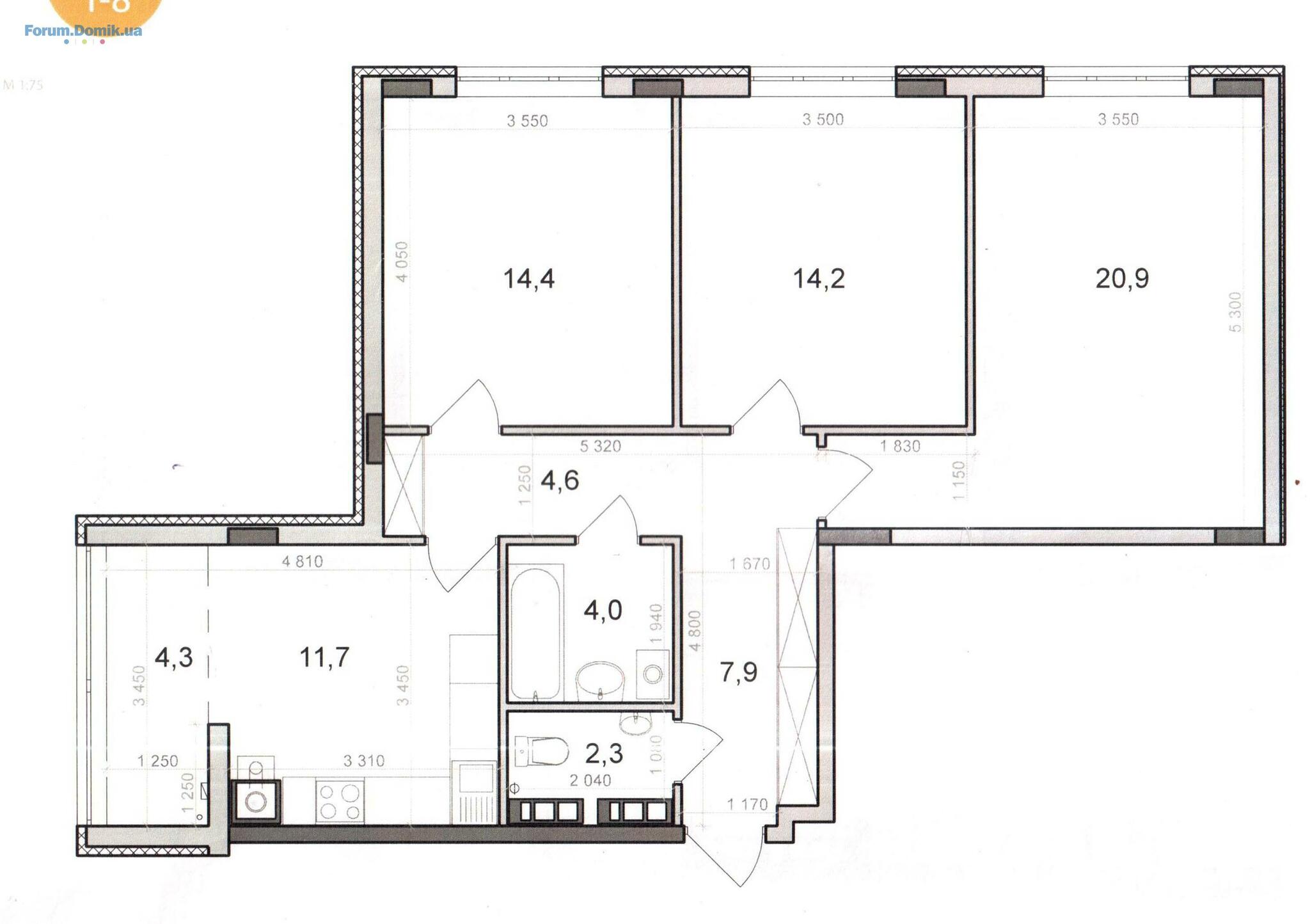

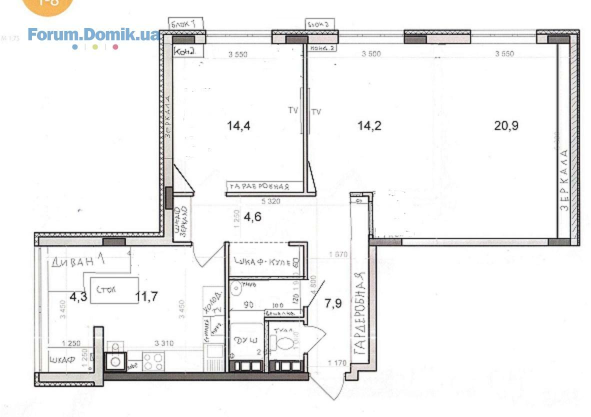

Цитата "kwon":Здравствуйте! Планируем объединить две комнаты в 3-х комнатной квартире (стены не несущие), а также изменить площади санузлов (уменьшить туалет за счет ванной и сделать кладовую). В новом туалете нужно будет пробить вентиляционное отверстие в шахту. Фото до и после прилагаю. Надо ли разрешение на такие работы на сегодняшний день, или можно приступать самостоятельно?
З.Ы. площади туалета и ванны будут соответствовать нормам (1,2 и 3,3 соответственно)
Разрешения брать не нужно, вентиляцию с туалета необходимо вывести трубой в существующее отверстие, пробив новое вы на 99% попадете в кухонный канал, пробивать центральный канал шахты запрещено.
Спасибо! Не совсем понял с шахтами... т.е. ту, что ближе к коридору пробивать нельзя? Я планировал, что старое туалетное отверстие будет вентилировать ванную, а в туалете пробить новое (ближе к коридору)... или можно вывести два в одно (туалет+ванная)? А кухонная где? Разве она не над котлом находится?
На кухне у вас должно быть два вентканала, один для котла и один для вытяжки, туалет и ванную выводите вместе в одно отверстие.
Большое спасибо!
