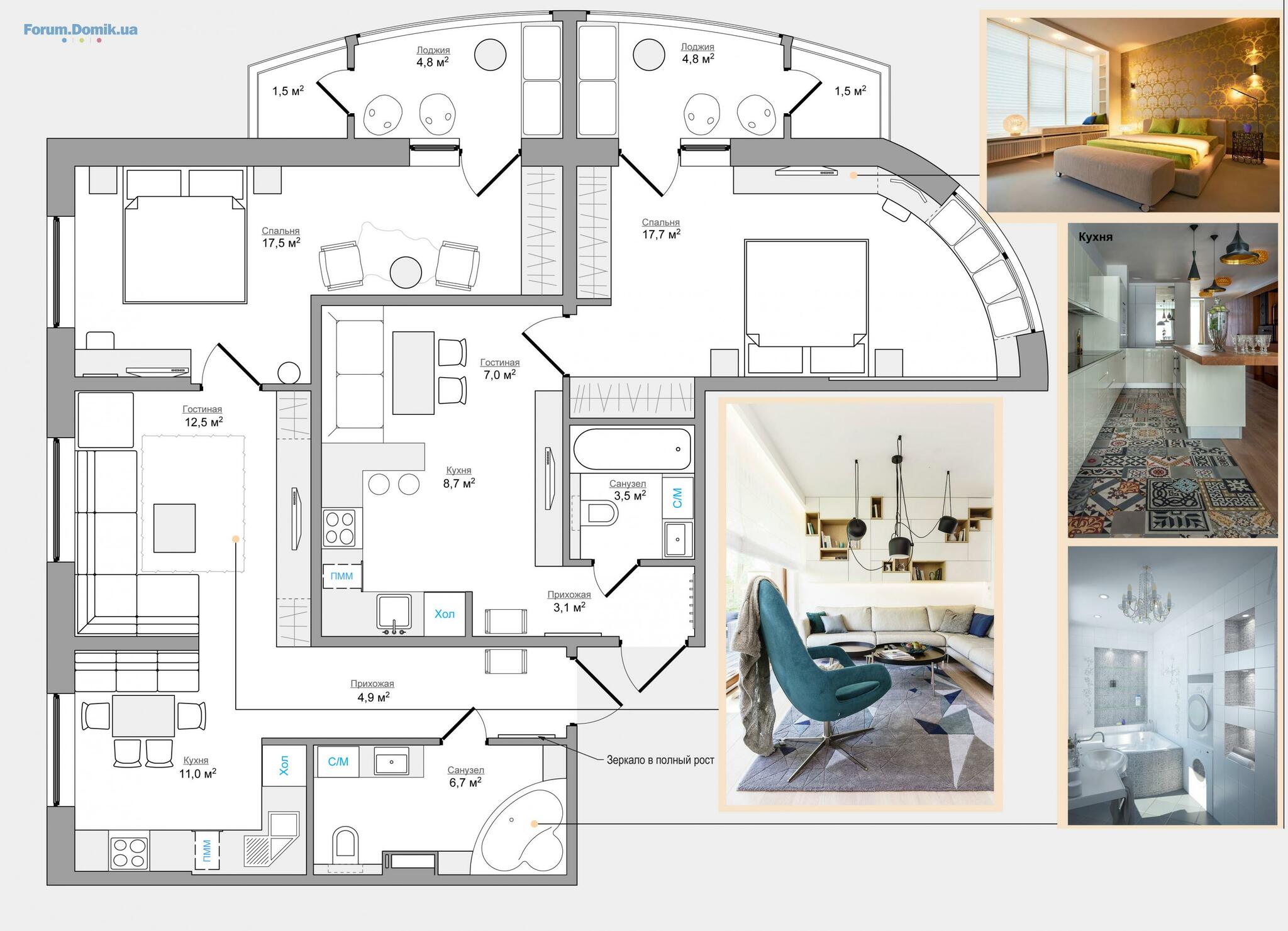

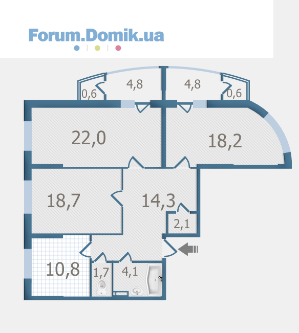

Вот есть квартира, ну очень большая для нашей семьи из трех человек . Квартира 110м.кв. Мы думаем, а не сделать ли ход конем и не разделить ее на две отдельных квартиры. Вариант нашей перепланировки во вложении . Вопрос: есть ли шанс узаконить такие изменения?. :smoke:
Вариант перепланировки
до перепланировки
Vincor_2009, есть. Для этого Вам необходимо провести процедуру реконструкции с разделением одного объекта недвижимости (допустим, квартиры №1) на два других (соответственно, это будет квартира №1 и квартира №1а).
Для этого необходимо изготовить архитектурный проект, соответствующий требованиям Государственной Архитектурно-Строительной Инспекции и зарегистрировать разрешение на реконструкцию.
Далее производите непосредственно саму реконструкцию. По завершению работ изготавливаются технические паспорта на оба объекта, и на их основании помещения вводятся в эксплуатацию в том же ГАСИ (она же ДАБІ).
Получив на руки технический паспорт и Делкарацию о вводе в эксплуатацию, документы подаются в Регистрационную службу при Минюсте. Через 14 дней получаете от них два свидетельства на право собственности - на квартиру 1 и квартиру 1а соответственно.
Готово.
