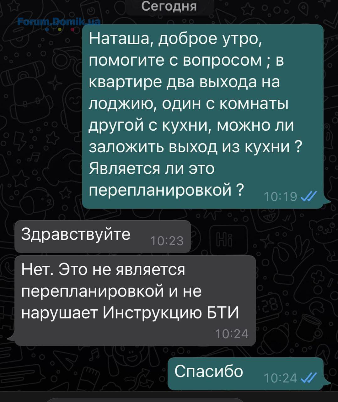

Здравствуйте! Подскажите если есть 2 выхода на застекленную лождию из разных комнат, в частности кухни и спальни, считается ли законным убрать выход из кухни(заложив бы его у меня появилось бы доп. рабочее пространство) кухня очень маленькая ещё и двери по диагонали, из-за этого на рабочую поверхность отделено мало площади, если убрать эту дверь хоть место для холодильника появится. Волнует законность такого действия. Спасибо заранее!
19 квіт 2021 07:28
Добрый день.
Уточнили в БТИ:
19 квіт 2021 08:53
Прямой контакт всегда самый лучший :smile: . Но люди ищут информацию везде, кроме первоисточника.
