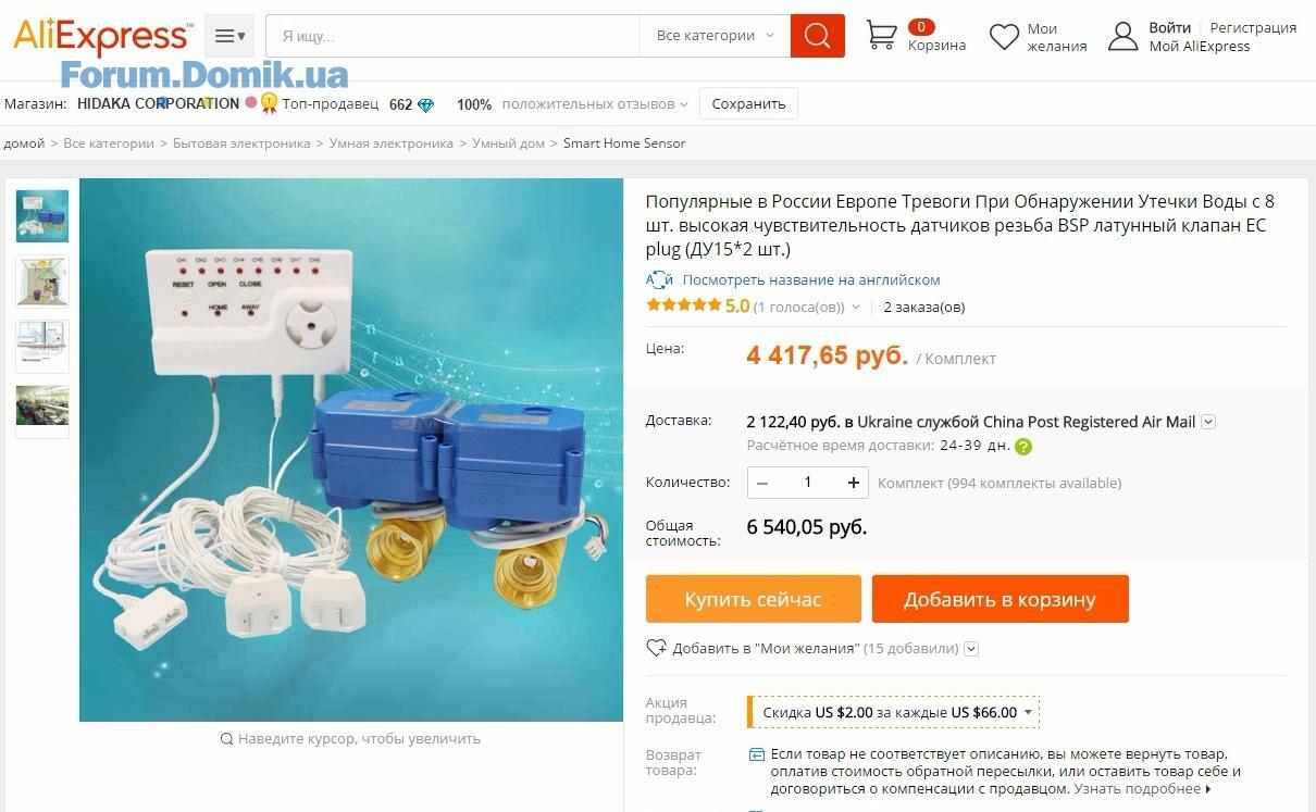

privat 25
p2
125
16 марта 2016
26 ноя 2016 12:30
Весьма полезная штука термостатический смеситель. У меня уже четвертый год работает.Инерция при поддержании стабильной температуры конечно есть но она вполне приемлемая. Пару раз разбирал, проводил чистку от накипи термокартридж. Если надумаете покупать, сразу интересуйтесь у продавца наличием у него запасных картриджей. На ведитесь на сказки, мол в сервисных центрах их полно. К моему Imprese Centrum я картриджей найти не могу. Когда износятся резиновые кольца- прокладки, а их в картридже несколько, смеситель придется просто выбросить. Но по любому буду ставить новый, к хорошему привыкаешь быстро.)
Что касается аквасторожа, то собираюсь брать на Али. 2600 гр. за два крана (один на холодную, второй на горячую воду) и восемь датчиков.
