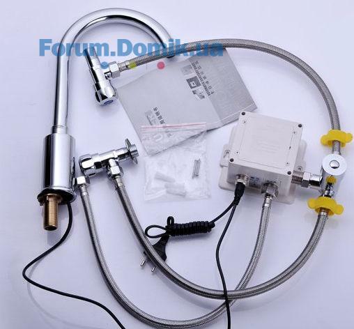

Неплохой выбор сенсорный смеситель, там можно и температуру программировать.
фото с сайта несант

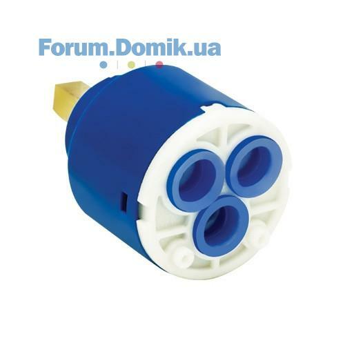

Согласен с Палычем, единственное еще преимущество однорычажных, так это то, что их легче ремонтировать - купил себе картридж нужного диаметра, поменял и радуешься.
Он так выглядет:

Они для всех однорычажных стандартны?

Нет, у них диаметр разный (15,35,40) и еще зависит от фирмы, но если у вас смеситель куплен на рынке, то там вы и найдете замену. Если Вам надо поменять вы просто свой достаете и несете образец и вам подберут

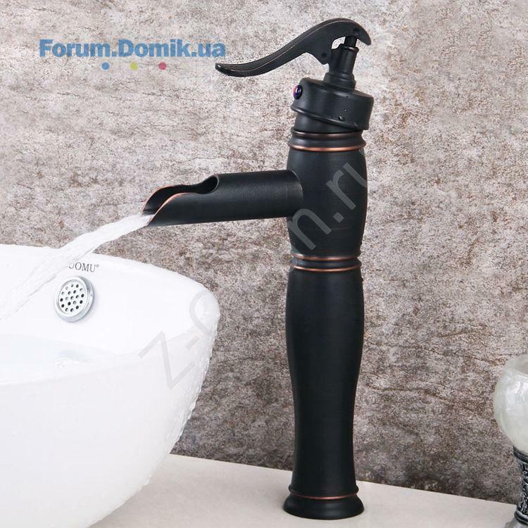

А есть немецкие производители, которые сантехнику под бронзу делают, как на фото?

Цитата "Феликс88":А есть немецкие производители, которые сантехнику под бронзу делают, как на фото?
У меня на фото черный смеситель, но попробую ответить.
В основном в бронзовом цвете выпускают итальянцы.
У немцев тоже немного есть. Но это или пару кухонных моделей у Blanco/Schock, или дорогие, а зачастую и заказные, позиции у других производителей. Точно знаю, что есть бронзовые серии у Kludi, есть у Dornbracht.
Феликс88, таких точно как на фото, вы не найдете ни у немцев, ни у итальянцев, так как кран на фото - китайский, и, судя по цене, прослужит он недолго. Вот ссылка на страницу с этими кранами на ebay, где, если уж так нравится, можете заказать эту или другую любую, понравившуюся модель //www.ebay.co.uk/sch/i.html?_sop=8&_nkw= black+bathroom+taps&_frs=1. Итальянские модели кранов в бронзе или никеле стоят всегда дороже хромовых, так как сам сплав металла является или бронзой, или никелем. Т.е. под бронзу они не делают кранов...
