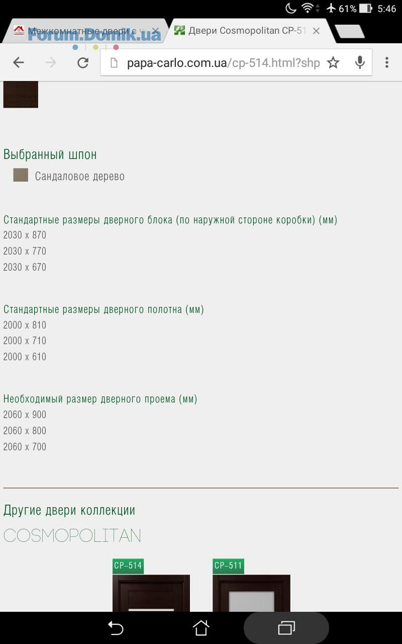

Касательно внутренних дверей. Если вы не будете делать индивидуальный заказ, промеряйте у себя проемы, чтоб потом не махать болгаркой по уже готовому. У меня в одном из санузлов оказался зауженым. Рекомендованные размеры одного из производителей на картинке
Размеры дверей и проемов

Цитата "Сапожник":Касательно внутренних дверей. Если вы не будете делать индивидуальный заказ, промеряйте у себя проемы, чтоб потом не махать болгаркой по уже готовому. У меня в одном из санузлов оказался зауженым. Рекомендованные размеры одного из производителей на картинке
и нужно не забывать, что высота указывается от чистого пола. Чтоб потом так же не махать болгаркой

С высотой еще б закладывать не пришлось, запас приличныйЦитата "okapec":
