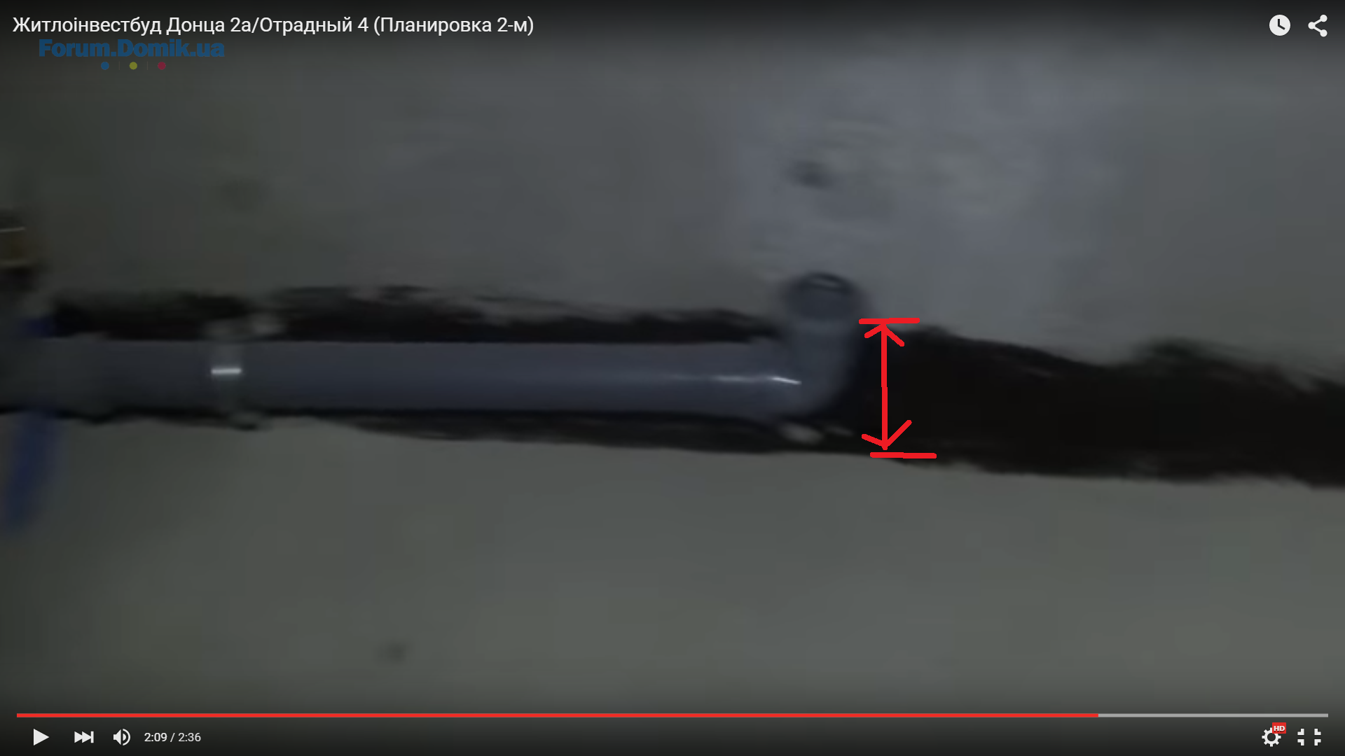

Касательно уровня канализации в некоторых квартирах. Сделано она либо просто халтурно, либо так, чтоб потом "сбивать" деньги за переделку. Например у меня, выход канализации поднят примерно сантиметров на 30-40 на середине ванной комнаты, а к месту установки ванной может добраться и до пол-метра.
https://youtu.be/DMdTHH6vLDQ?t=2m8s
О установке душкабины на таком уровне речь не идет. Да и ванна уже не всякая станет. Необходимый подъем уровня канализации 1 см на один метр(!!!).
В моем случае, необходимо:
1) Исправлять уровень наклона
2) Понизить точку входа канализации в стояк.
Касательно второго пункта, есть небольшая проблемка... Это можно сделать только совместно с соседями снизу, т.к. необходимы стык находится у них
Сантиметров, или миллиметров? Спасибо, принцип понятен, нужен грамотный сантехник:)Цитата "Сапожник":Например у меня, выход канализации поднят примерно сантиметров на 30-40 на середине ванной комнаты, а к месту установки ванной может добраться и до пол-метра.
именно сантиметровЦитата "hmelyuk28":Сантиметров, или миллиметров? Спасибо, принцип понятен, нужен грамотный сантехник:)
Не могу своим птичьим умом понять. Все равно нужен будет сантехник, т.к. предложенный проектом вариант не очень рационален.Цитата "Сапожник":именно сантиметров
Я общался. Мои желания он удовлетворить не смог. Может и смог бы, но не предложил решений. Я отказался. Подо мной 22 этажа и мне "дорого" могут обойтись промахи.Цитата "wipe007":о сантехниках из фундамента никто ничего не слышал?
Наш «промах» стоит появлением утреннего запаха из канализации, наконец то поняла, что причина в наклоне труб в обратном направлении. Летом каждый день сливаем холодную воду, чтобы заполнить канализацию и включаем вытяжку. Мелочь, но не приятно.Цитата "Сапожник":мне "дорого" могут обойтись промахи.
Цитата "Сапожник":Касательно уровня канализации в некоторых квартирах. Сделано она либо просто халтурно, либо так, чтоб потом "сбивать" деньги за переделку. Например у меня, выход канализации поднят примерно сантиметров на 30-40 на середине ванной комнаты, а к месту установки ванной может добраться и до пол-метра.
А, так труба и у меня так торчит... какая разница, всеравно ВСЕ выкидывать и наново перепрокладывать нужно будет. Покажите лучше уровень подключения к стояку и на сколько по рассчетам его можно занизить? Я планирую душевую кабинку, для меня это может оказаться особенно актуально.
Сейчас не могу найти видео с уровнем пола. Честно говоря, я думал, что этот вопоос можно будет решить легко, а оказалось не совсем. Нужно с соседями кооперироваться.
Изначально это выгдядело так:
https://youtu.be/_C13z2toO4I?t=4m1s
По виду водопровод практически на уровне пола смонтирован... как вы ниже его поставите? Вот, Например, как делают смотрел, тут даже выше. Да, и там этот патрубок с ответвлением помоему сейчас залит бетоном с арматурной сеткой, нужно между перекрытиями это все сначала выдалбливать, вынимать трубу, ставить новую ниже и наново перезаливать. Работы не мало.
. Фактически его можно сантиметров на 10 опустить. К сожалению, я сейчас не могу проверить толщину стяжки. Мне, хватило бы 6-7 см, чтоб трубу вообще в нее спрятать - мне выход в душкабину необходим чуть дальше середины комнаты.Цитата "Сапожник":На видео не видно нормально. Фактически его можно сантиметров на 10 опустить. К сожалению, я сейчас не могу проверить толщину стяжки. Мне, хватило бы 6-7 см, чтоб трубу вообще в нее спрятать - мне выход в душкабину необходим чуть дальше середины комнаты.
У меня и еще в одной квартире стяжка 6,5-7 см. Но под трубу нужно больше места, чем ее диаметр, т.к. стыки толще. Да, и это в комнате такая стяжка, в ванной меньше на 2 см. Вариант только залить еще один слой стяжки и выровнять уровень пола с квартирой, но тогда не будет буферной зоны для воды при прорыве трубы.
