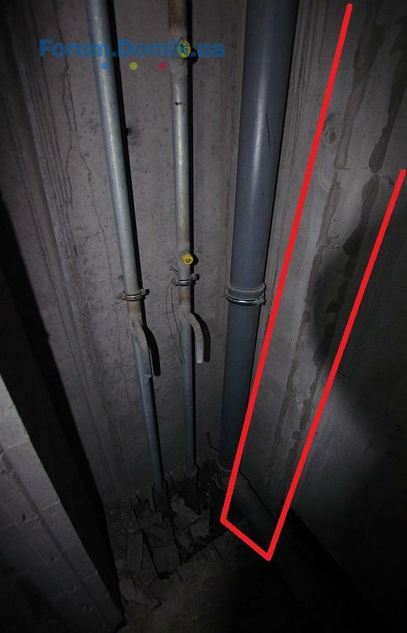

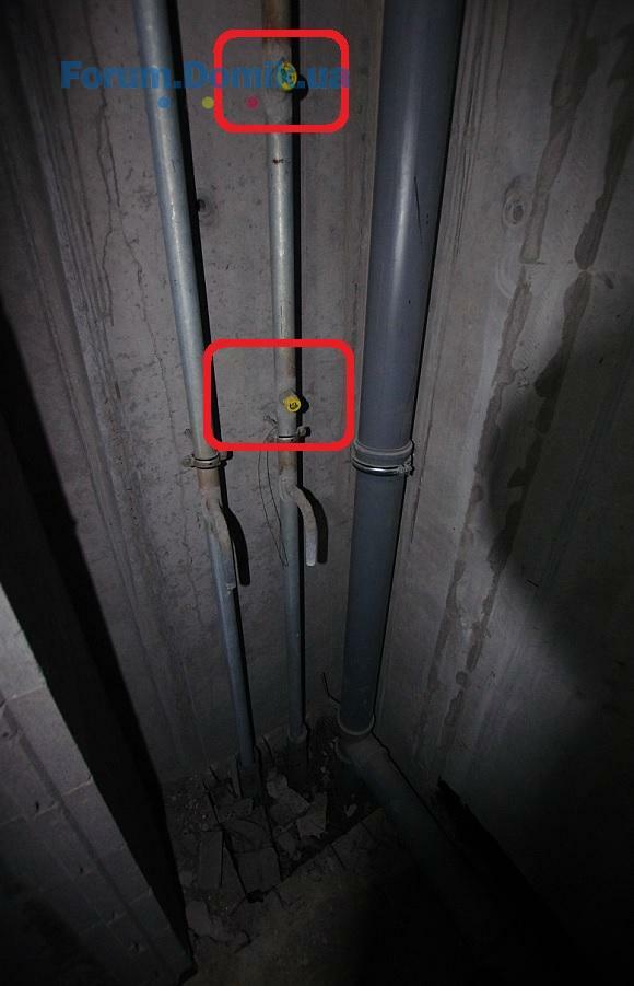

Рассматривал фотки с чьих-то последних посещений и возникло два вопроса.
1. Полотенцесушитель. Почему-то думал, что он у нас не предусмотрен и начал присматривать электрический, но на фоках увидел какие-то заглушки, очень похожие на выходы под него. Что это?
2. Это же следы от клея? Т.е. раньше стена была заложена, а потом ее снесли. В закладывать будут или нет?

Цитата "Сапожник":Рассматривал фотки с чьих-то последних посещений и возникло два вопроса.
[attachment=1]water1.jpg[/attachment]
[attachment=0]water2.jpg[/attachment]
Это мои фото. Полотенце сушитель будет или нет -не знаю, но это патрубки для его подключения.
2. Стена там раньше была, ее вынесли когда канализацию ложили, мешала видимо -сначала заложили, потом поняли что сделали глупость и демонтировали.

Тогда еще раз спасибо за фотоЦитата "white-light":Это мои фото. Полотенце сушитель будет или нет -не знаю, но это патрубки для его подключения.
А эта шахта у вас в каком санузле? Если не в том, где ванная, то действительно наверное тянуть полотенцесушитель не совсем целесообразно.

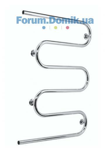

Цитата "Сапожник":1. Полотенцесушитель. Почему-то думал, что он у нас не предусмотрен и начал присматривать электрический, но на фоках увидел какие-то заглушки, очень похожие на выходы под него.
То что он не шаровый от застройщика это пол беды. Я тут проконсультировался с другом, и он подтвердил мои опасения, что он параллельно трубе так и монтируется. При этом во-первых его циркуляция мягко говоря будет не очень. Хотя, возможно и достаточно для сушки. Но есть второй неприятный момент - я хотел поставить узкий но длинный (в высоту) полотенцесушитель в виде лестницы, т.к. классическая змейка не удобна, и оказалось, что такой поставить не получится, т.к. весь полотенцесушитель должен умещаться между двумя точками подключения по высоте. Если он будет грубо говоря ниже второй точки, то и так не ахти какая циркуляция и вовсе будет нарушена. Мало того, моя любимая "лесенка" еще и является полотенцисушителем с нижним подводом, и работать в таком включении вообще похоже не будет. Можно устанавливать только короткий стандартный змейкой с 3 изгибами, даже удлиненный с 5 не поставить. Значит нужно будет переваривать нижнюю точку подвода сушилки ниже сантиметров на 30-40, чтоб хотябы вытянутый поставить, и делать это с включенным стояком будет напряжно, т.к. придется всем перекрывать для этого воду. Отсюда идея - договорится с одним мастером, чтобы он за одно отключение (которое кстати платное и стоит у друга в доме к примеру 200 грн за то, чтобы мастер пришел и повернул краник) перевариил нижнюю точку всем желающим на стояке. Нужно уже начинать писать список, думаю, по коллективным предложениям работ и выложить на гуглдоке, чтобы желающие могли отмечаться.

Ув. virkos или кто-то в этом понимающий,просветите девчачью голову по простому. Почему полотенцесушитель нельзя будет монтировать на стенку где удобно мне?Разве нельзя от этих выходов трубы потянуть куда надо? И ещё, что значит что змейку только можно. Змейку не хочу, также как и Вы лестницу думала. Разве нельзя будет все это переделать под себя?

Цитата "virkos":Мало того, моя любимая "лесенка" еще и является полотенцисушителем с нижним подводом, и работать в таком включении вообще похоже не будет. Можно устанавливать только короткий стандартный змейкой с 3 изгибами, даже удлиненный с 5 не поставить.
Бувають "лесенки" з бічним підводом, не лише з нижнім. Можливо, їх менший вибір, але вони є.
