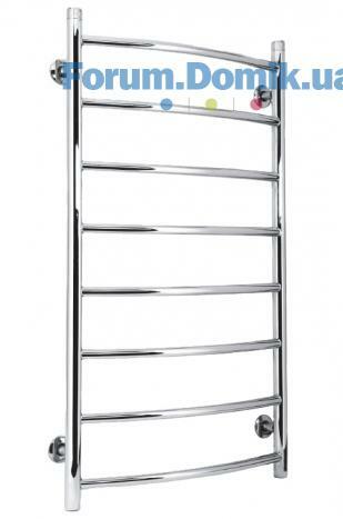

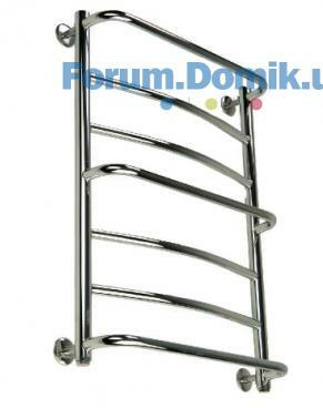

Представьте, что течет река. Вы берете лопатку и прокапываете параллельно реке небольшой канал, в нее же впадающий. Вода с реки его сразу заполнит, но течь по нему она почти не будет, т.к. вода течет по пути наименьшего сопротивления, тоесть по широкому и глубокому руслу большой реки. Итого, чем дальше вы поставите полотенцесушитель от места врезки, тем меньше через него будет протекать воды, а если вода должна будет еще и течь снизу вверх (при подводе ниже уровня врезки в трубу), то циркуляция почти остановится. Для технарей все проще - представьте резистор 1 ом и параллельно включенный ему резистор на 1000Ом, по какому сколько тока протечет и где сколько мощности (тепла) выделится.
Вот такие вариант лесенки есть с боковым подводом, которые нам подходят, в принципе уже ничего, я думал их вообще не бывает. Но нравятся, естественно, другие ))
Но нам же ничего не мешает заварить эти выходи для полотенцесушителя или перекрыть их. А поставить себе електрический красивый в любом месте где нам хочется. Или же мешает?

Цитата "pushok31":Но нам же ничего не мешает заварить эти выходи для полотенцесушителя или перекрыть их. А поставить себе електрический красивый в любом месте где нам хочется. Или же мешает?
Не мешает, конечно, там по-умолчанию так и будут стоять загрушки. Но сушилка эта получается в обход счетчика, тоесть тепло по сути бесплатное
Так что вам выбирать - красиво и платно или не очень красиво, но бесплатно. Есть еще комбинированные водо-электрические, но это наверное экзотика.Я лично за вариант штатный водный, т.к. включать вы электро будете только при необходимости, а водный будет большую часть времени, согревая воздух в ванной и снижая его влажность. Отсюда меньше вероятность образования грибка + теплая ванная комната зимой. На текущей сьемной квартире не работает полотенцесушитель, соседи снизу делают ремонт и чтото намутили с обраткой. Так начал активно развиваться грибок, который и до этого оставался от прошлых владельцев, но в пассивной фазе + конечно тут еще вытяжка не очень, но зимой особо и не попроветриваешь, потому толку от нее мало.

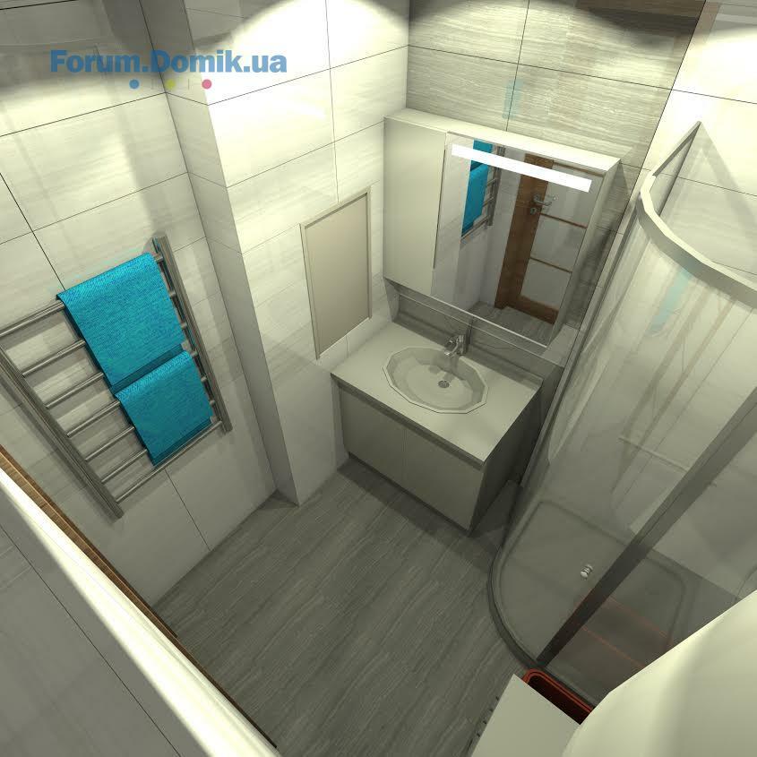

Визуализируем запрос pushok31 от также заинтересованного жителя этого-же стояка:Цитата "pushok31":
Выхватила из Вашего поста для себя только первый абзац, потому как остальное (лямбда, бар, сечение и т.д) даже не буду пытаться понять.Темнота.
Но, позвольте задать Вам конкретный вопрос, тем более, Вам будет легко ответить,у нас с Вами планировки одинаковые. Если я захочу поставить полотенцесушитель на стенке слева в большом санузле, и этот полотенцесушитель будет лестница с нижним подводом воды, то проблем при подключении не возникнет? ну и проблем с его подальшей работой
2м (сунузел)

Кто-то писал.,что ванны Церсанит плохие.расскажите кто знает почему?.Вот купили и теперь думаем не сдать ли?

Сапожник
в какой программе делали???
красота
возможно я писала, но мне не говорили, что они плохие, говорили, что если есть возможность лучше брать другого производителя, мол они не очень в эксплуатации, но сама я их не юзала, поэтому это из серии, третьи лица советовали.
красота
Цитата "wipe007":Кто-то писал.,что ванны Церсанит плохие.расскажите кто знает почему?.Вот купили и теперь думаем не сдать ли?

Это экспорт раскладки плитки из Архикад в Артлантис. Подробно не смогу сказать, т.к. эту часть работы доверил специалистам.Цитата "Маша-Алекс":Сапожник
красота
