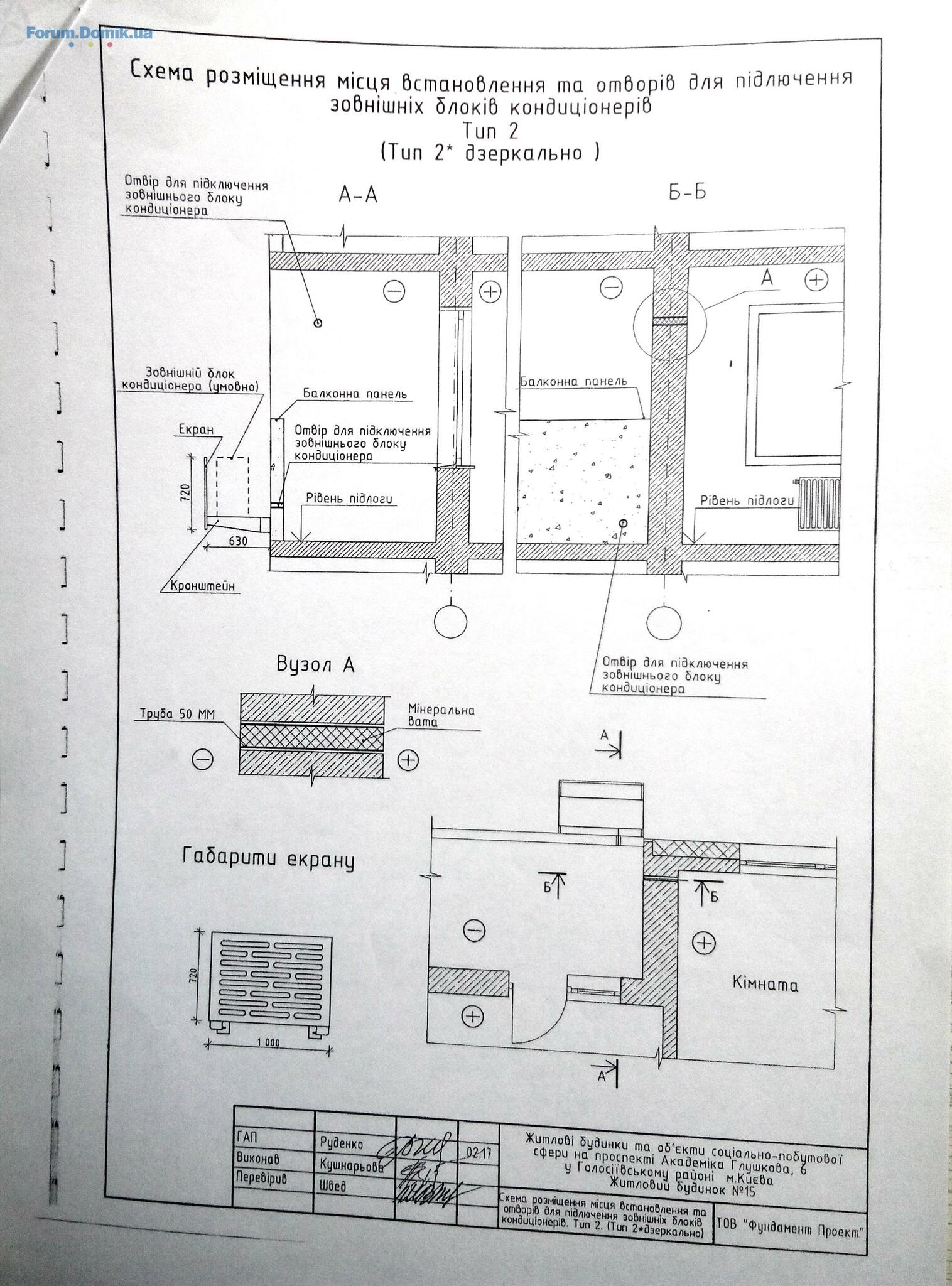

Да, продублирую еще здесь. Нам в 15-м доме выдали такие схемы установки кондиционеров.
Однако, мое личное мнение такое, что кондиционеры в нашем климате - это излишество. Установка кондиционеров выгодна исключительно продавцам кондиционеров. Вместо того, чтобы ставить в каждую комнату по кондиционеру, достаточно просто вспомнить теплотехнические свойства строительных материалов и станет понятно, что для нормального климата в помещении необходимы толстые стены из материала с высокой теплоемкостью. Чтобы это получить, можно внешние панельные стены выложить изнутри блоками из газобетона либо пустотелого красного кирпича толщиной в пол кирпича. Это решение не отберет много места, но зато будет работать как зимой так и летом. А на случай особо солнечных жарких летних дней, которых в нашем климате не так уж и много, установить внешние оконные жалюзи, которые будут работать только несколько летних месяцев в году.

Спасибо. Действительно размещение не очень - на балконной плите

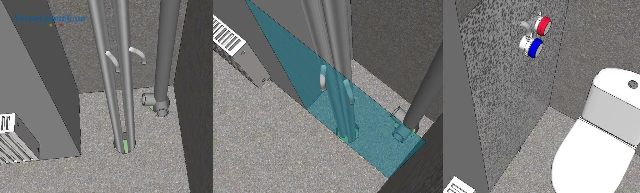

Внимательно рассмотрел видео и фото из 8-го дома. Очень не понравилось расположение труб горячей и холодной воды в ванной. Это форменное вредительство!!!
Вместо того, чтобы установить их в нише, они их вынесли на край и еще отводы приварили по-дебильному, так что если заложить эту нишу перегородкой, то трубы и счетчики будут выпирать из стены... Ну как так можно!!!
При этом за трубами пропадает огромная ниша!!! Ужас какой! Ну просто вредители!

не зря я тут про ящик для швабр и химии говорил
Я живу сейчас в звездочке, и каждый раз , когда я в ванной хочу перекрыть воду, мне приходится засовывать руку по плече в люк. В этот момент отлично вспоминается цена квадратного метра.....
Лично я планирую закатать трубы в короб, и сделать там ящик для хлама. закрыть этот отсек ролетой , оставив снизу метра полтора единым отсеком для швабр, и выше - полочками для всей химии. Единственный разумный выход в данной ситуации.

Как там встанет ролета, если трубы со счетчиками торчат?

придется выносить немного вперед....
вообще может это в конкретной квартире так косо трубу поставили... в трехугольной ванной же смогли нормально убрать...

Нет, это во всех так, там в полу одинаковые отверстия во всех панелях
