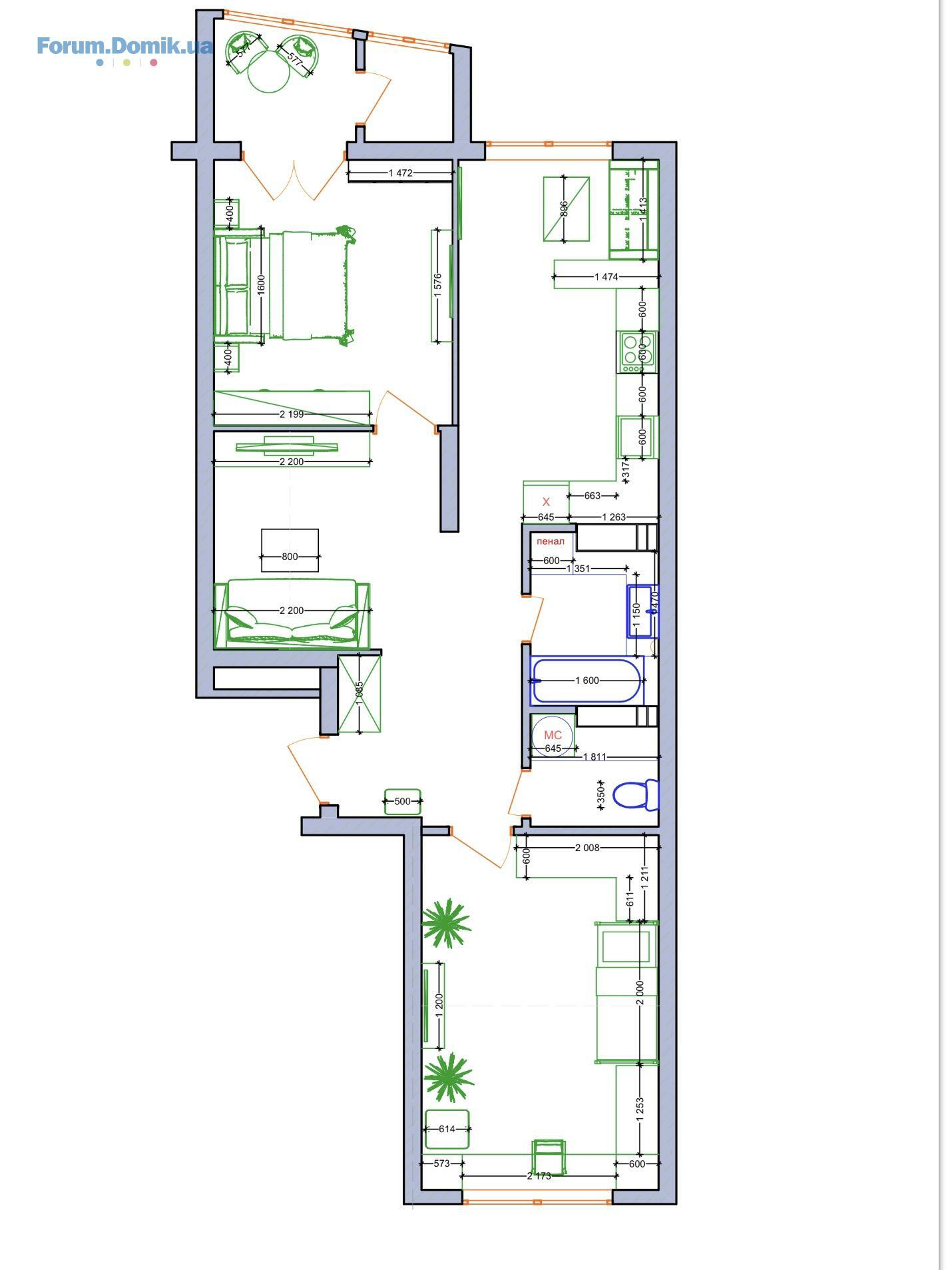

Квартира 2к 3 секция 70,4кв
Мебель расставлена дизайнером.
Из кладовки сделана комната (гостинная) идея моя.
Дизайн проект делали с компанией xodesign(не могу сказать что всем довольны)

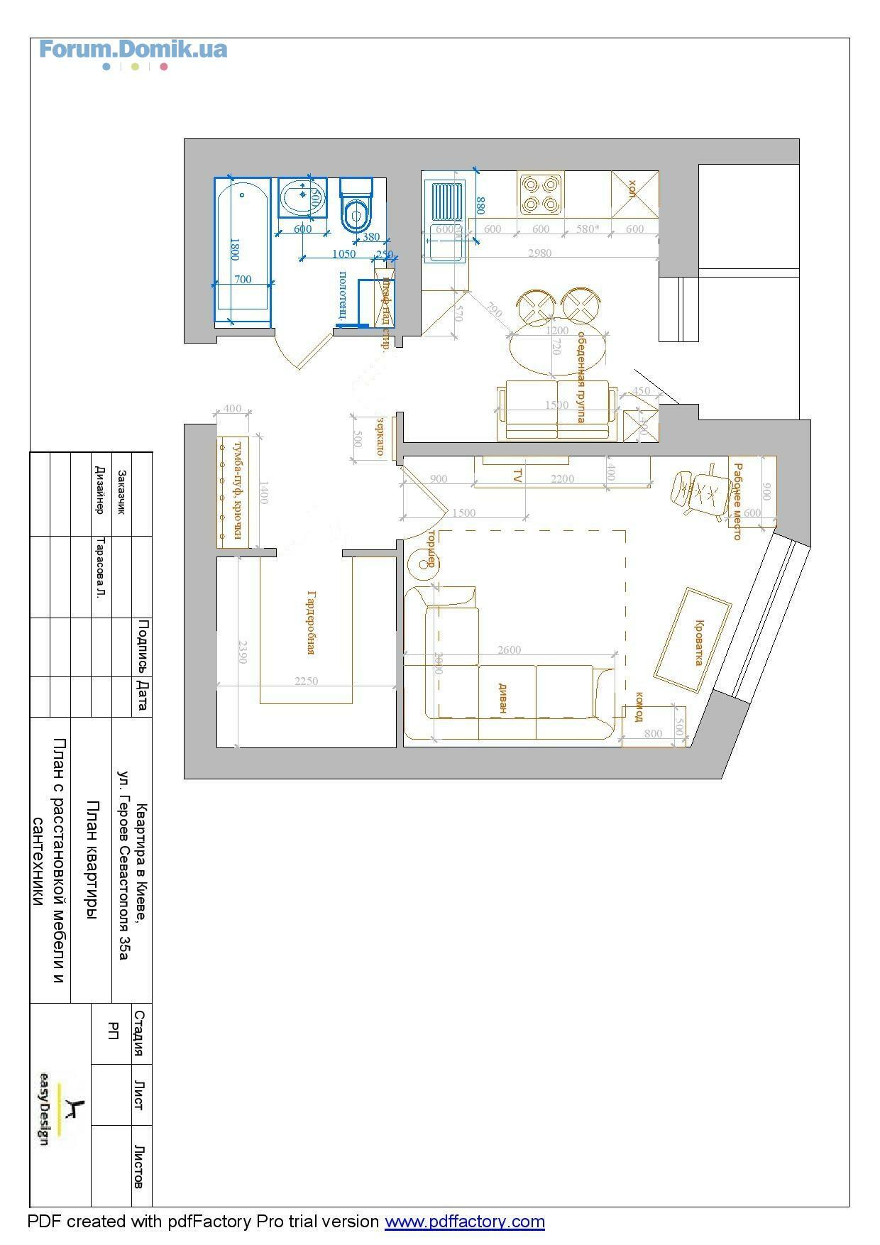

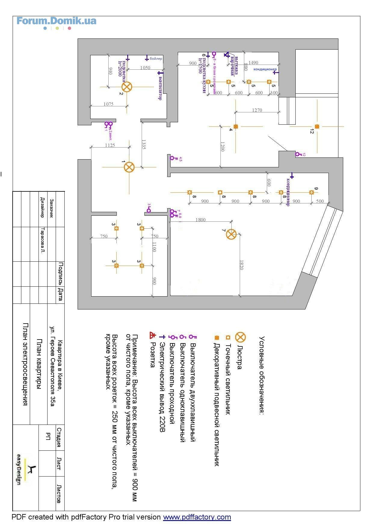

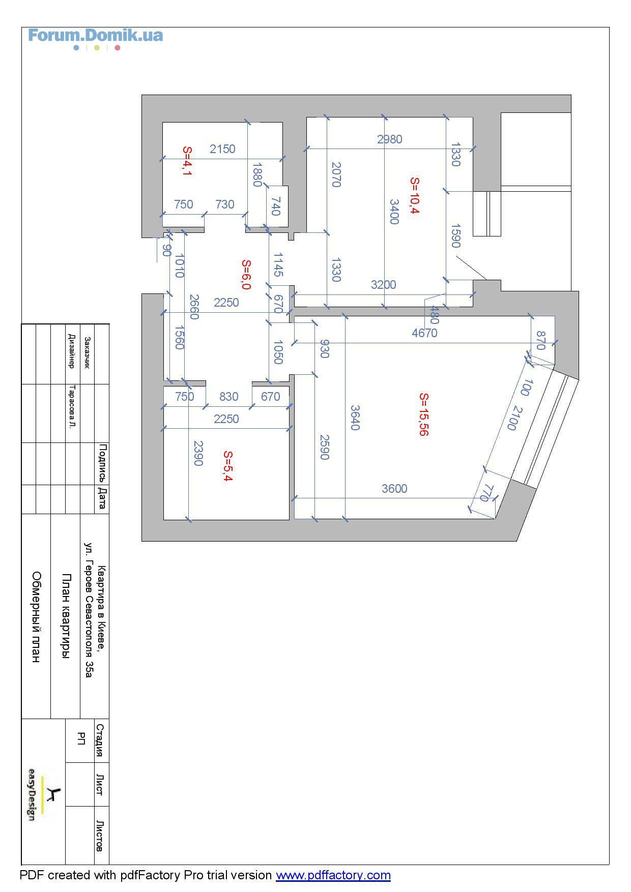

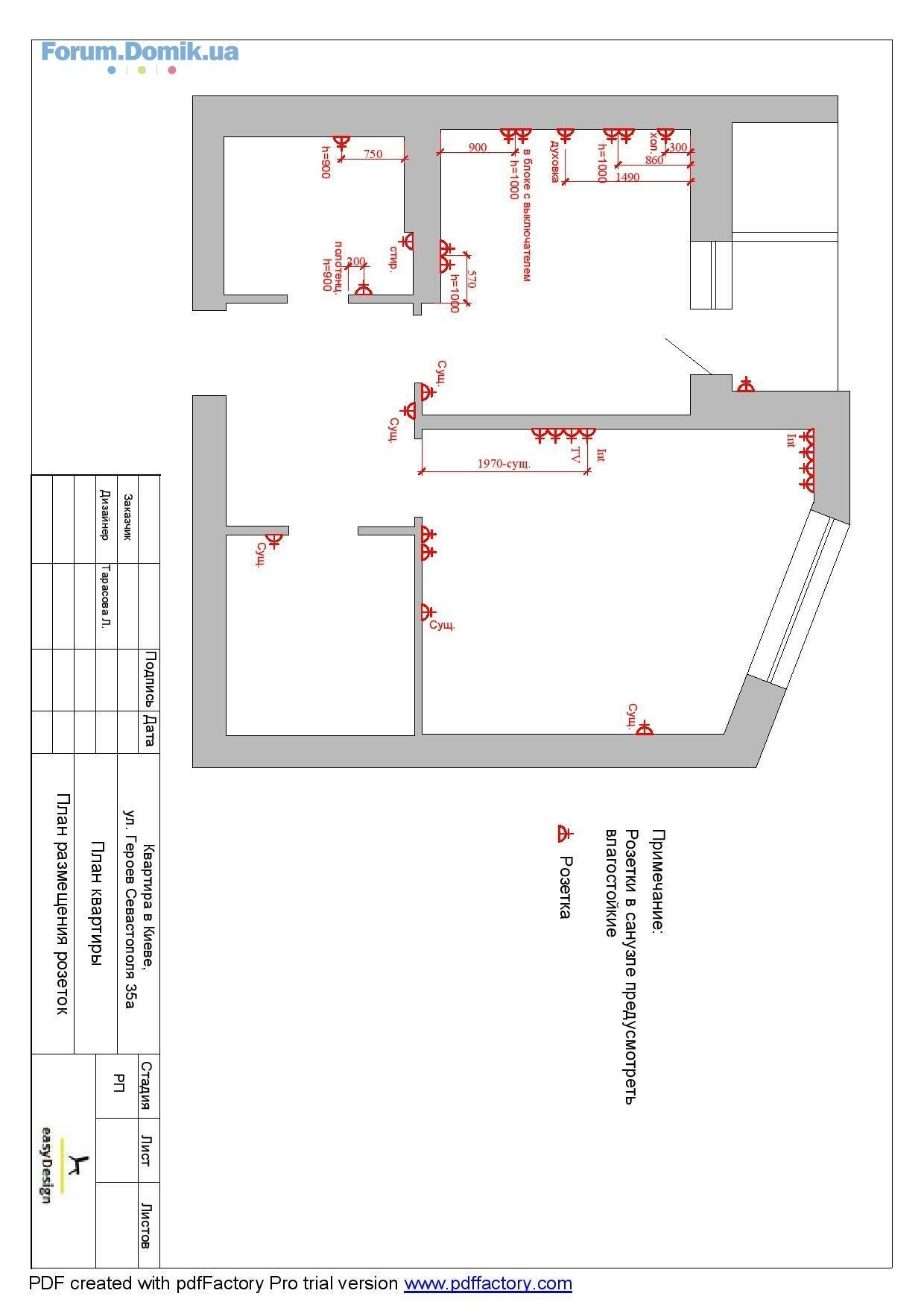

Друзья, делюсь своими планами-схемами по ремонту. может кто-то подскажет ошибки или идеи. Ну и возможно кому-то будет полезно, у кого однушки в 3 и 4 секциях.

Цитата "yarwise":Друзья, делюсь своими планами-схемами по ремонту. может кто-то подскажет ошибки или идеи. Ну и возможно кому-то будет полезно, у кого однушки в 3 и 4 секциях.
Что касается расположения - все выглядит правильно и разумно. В однушке особо не разгяешься. По электрике советую поставить в холле 2 проходных выключателя. Первый - около входной двери. Второй ближе к спальне, около гардеробной. Так будет удобней выключать свет в холле.

Цитата "vic2007ch":По электрике советую поставить в холле 2 проходных выключателя. Первый - около входной двери. Второй ближе к спальне, около гардеробной. Так будет удобней выключать свет в холле.
Спасибо за совет!
