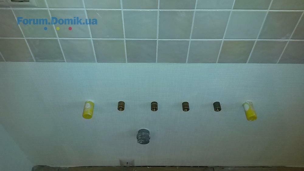

хотеть не вредно... в бти регистрировать не надо.. т.к. вам всеодно никто на сие разрешения не даст, только самолично зарегистрируете себя как злостного нарушителя... утеплять надо все, и стяжку тоже и потолок. плита и мойка в разных помещениях? нонсенс... какие проблемы провести каналью и вс... технически все это не сложно, но это нарушение... впрочем присоединение лоджии к жп тоже нарушение кое все херят. много нюансов... а вытяжку куда выводить? сразу надо было думать до остекления.. на утепление потолка оставить место см 10-15, учесть сие при остеклении доборами... ну и.. я бы из негорючих делал.. да и вагонка не для кухни не моется она... и отопление.. полы то у вас не всегда греть будут... батарею провести гибкой подводкой в стяжке.. в нее же и остальные коммуникации.. вам скорее на мастерсити форум. но таких как вы немного, не распространено у нас такое решение, удачи. интересно глянут на конечный результат...

канализацию слив. труба 50. и подвод гор/хол воды. можно металлопластиком, но не на цангах, их типа раз в год подтягивать надо, а на зажимных фитингах, их можно вмуровывать. вообще же мало данных. хз что у вас там и как вообще. и. сначала думать а потом делать. продумайте заранее что у вас в стяжку спрятать можно.. фото или схему покажите, что вы там вообще накрутить хотите. под плиту отдельный кабель соотв сечения не забыть... ну и.. я б на вашем месте всеже оставил на родном месте на кухне отводы гвс/хвс и слив для раковины.. за ненадобностью закрыть заглушками... но чтобы были. мало ли...
закрыть для эстетики чем угодно мона

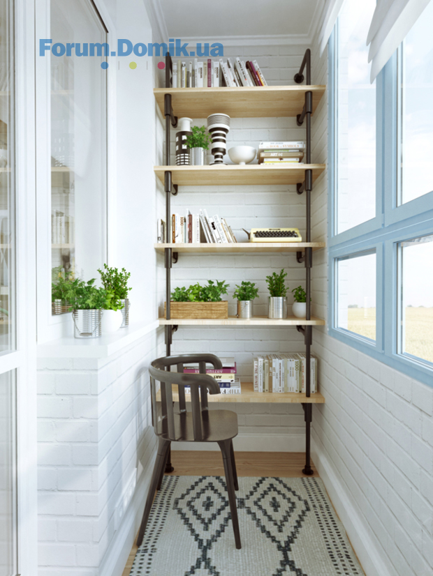

Кладовая и рабочая зона
Организовать пространство небольших размеров лоджии можно и по-другому, например, расположить в ней компактный стеллаж около узкой стены и даже смонтировать аккуратный столик возле противоположной. Удобно, когда в квартире достаточно места, чтобы определить рабочую и небольшую кладовую зону.
