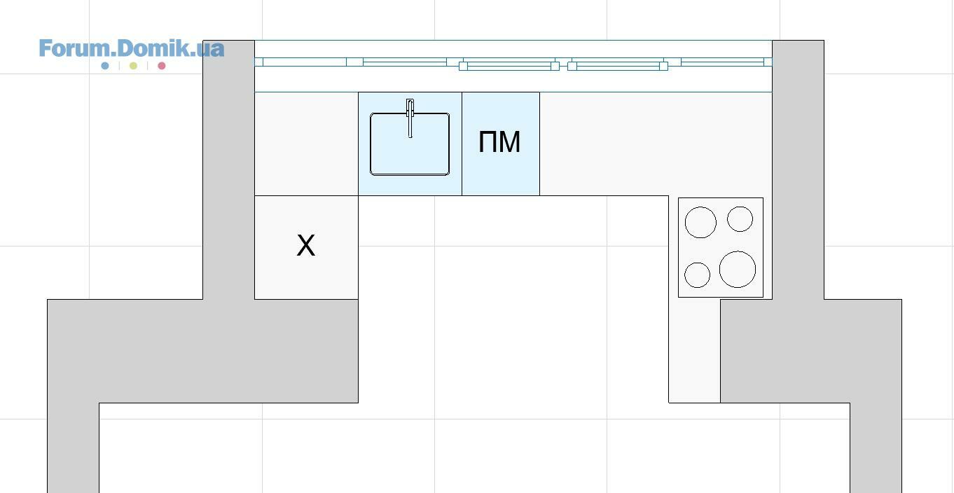

Цитата "ZMaksymA":Здравствуйте!
Я так понимаю мою тему присоединили в эту. Здесь людей побольше будет. Значит гуд.
По планировке: домашний системник полетел - а там все размеры, зарисовки и т.д. Вот быстренько нарисовал с примерными размерами. См вложение.
Существующий завод коммуникаций - нижний левый угол кухни. Перенести/удлинить проблем не вижу. Плита электрическая. Батарея уже установлена на лоджии. Двери - нижний правый угол (можно планировать как снизу так и с права, или наискосок). Фотки если получиться, то будут позже.
Возможный вариант по кухне, существенный минус малое количество мест хранения. Потребуется: гидроизоляция, наружное утепление, теплый пол, установка канализационного насоса, вентилятора принудительной вентиляции, защиты от протечек, прокладка труб водопровода, канализации и вентиляции. Радиатор необходимо будет вернуть обратно в основную часть кухни. Плиту можно только электрическую.

Сори за долгое отсутствие
Это вопрос не для обсуждения - он решен (коряво, но все же...)
По необходимости: мало места - жена согласна; гидроизоляция - понятно; наружное утепление - готов делать; теплый пол - не вопрос; канализационный насос - самотек подойдет (по необходимости насос - значит насос); допвентиляция - ок; прокладка сетей - понимаю. Что имеется в виду под защитой от протечек и почему отопительный прибор вернуть в основную часть? Дайте здесь побольше информации.
То есть с перечисленными техническими вопросами я более менее ознакомлен. Естественно еще нужно время для принятия "моего правильного" варианта. Вопрос больше к тем, кто уже такое сделал и какой получил результат. Потому как теория очень часто расходится с действительностью.
Защита от протечек это системы Нептун, Аквасторож и т.п., состоит из датчика срабатывающего при утечке воды в зоне мойки/посудомоечной машины и моторизированного крана, который автоматически перекрывает воду - это так для полной надежности.
А по поводу радиатора все просто, при обустройстве кухонного гарнитура он окажется за шкафом и следовательно его эффективность упадет в разы, а еще теплый воздух будет уходить в вентиляцию на потолке.
