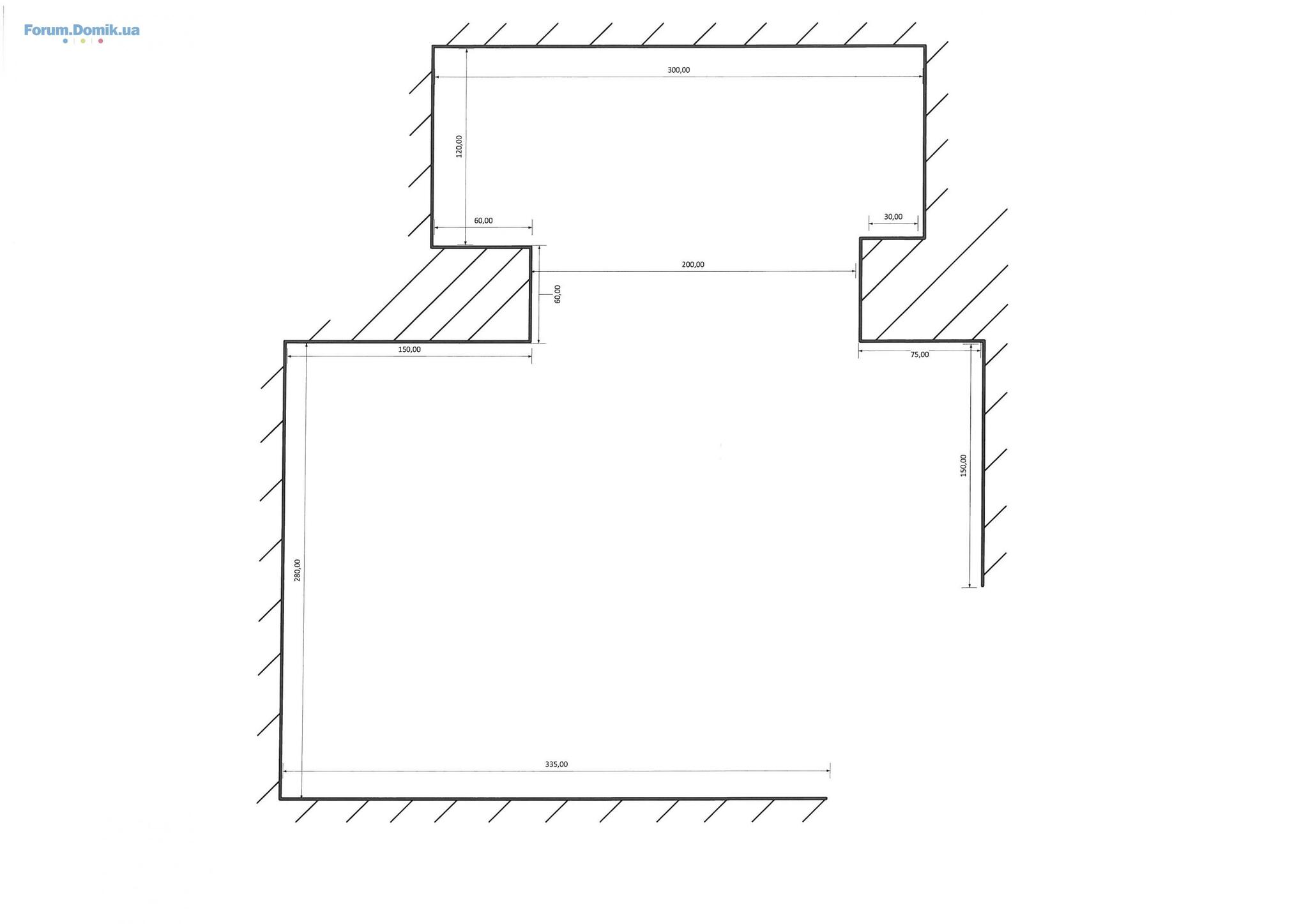

Здравствуйте!
Я так понимаю мою тему присоединили в эту. Здесь людей побольше будет. Значит гуд.
По планировке: домашний системник полетел - а там все размеры, зарисовки и т.д. Вот быстренько нарисовал с примерными размерами. См вложение.
Существующий завод коммуникаций - нижний левый угол кухни. Перенести/удлинить проблем не вижу. Плита электрическая. Батарея уже установлена на лоджии. Двери - нижний правый угол (можно планировать как снизу так и с права, или наискосок). Фотки если получиться, то будут позже.
Цитата "kc-design":А могли бы вы скинуть планировку, расположение коммуникаций и пару фоток кухни с лоджией?
