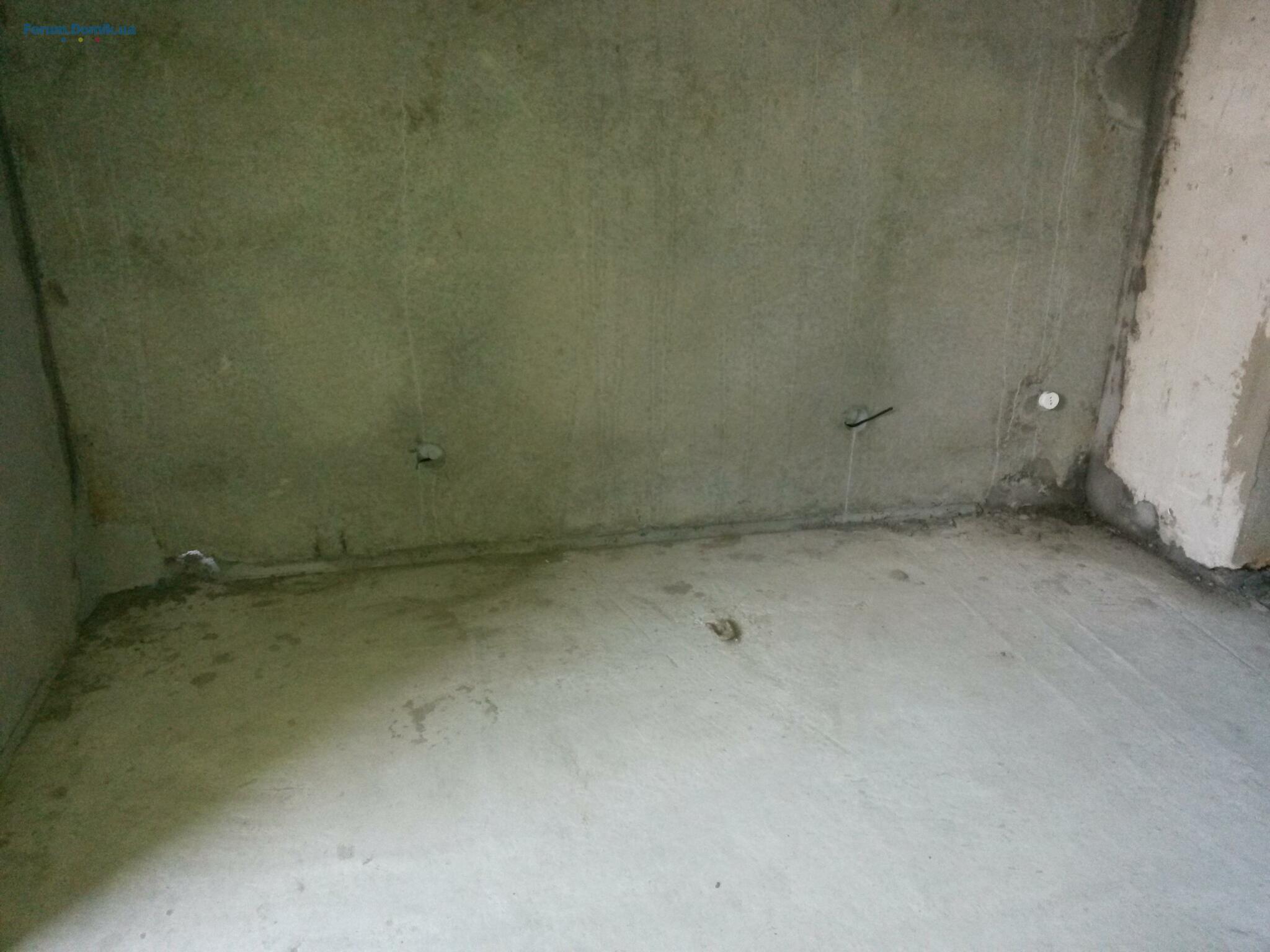

Sen_Paul, а проводка трехпроводная или двух?
в то смысле с землей, или как обычно?
Верите, я что-то упустил этот момент. Но кажется что обычная. Пусть кто-то подтвердит или опровергнет. С землей только проводка под плиту.
Вот еще 2 розетки на кухне на противоположной стене:
Итого их 5 + розетка под плиту.

Цитата "Sen_Paul":
prudkovski, вы думаете вам проводки от ЖИ будет мало?
Все что вы перечислили спокойно помещается. Всем хватает.
Духовка + варочная идет на спец проводку, там сечение провода 4 мм кв.
На все остальное 3-х линий более чем.
Я схемы розводки не видел, но похоже, что эти 3 розетки на одной линии.
А 2 других розетки на противоположной стороне - другая линия.
Если это так, то имеем 2 линии по 2.5, и 1 линию на 4. Для кухни это достаточно.
Если же линий всего 2, то придётся кидать дополнительную линию.
Была бы схема...

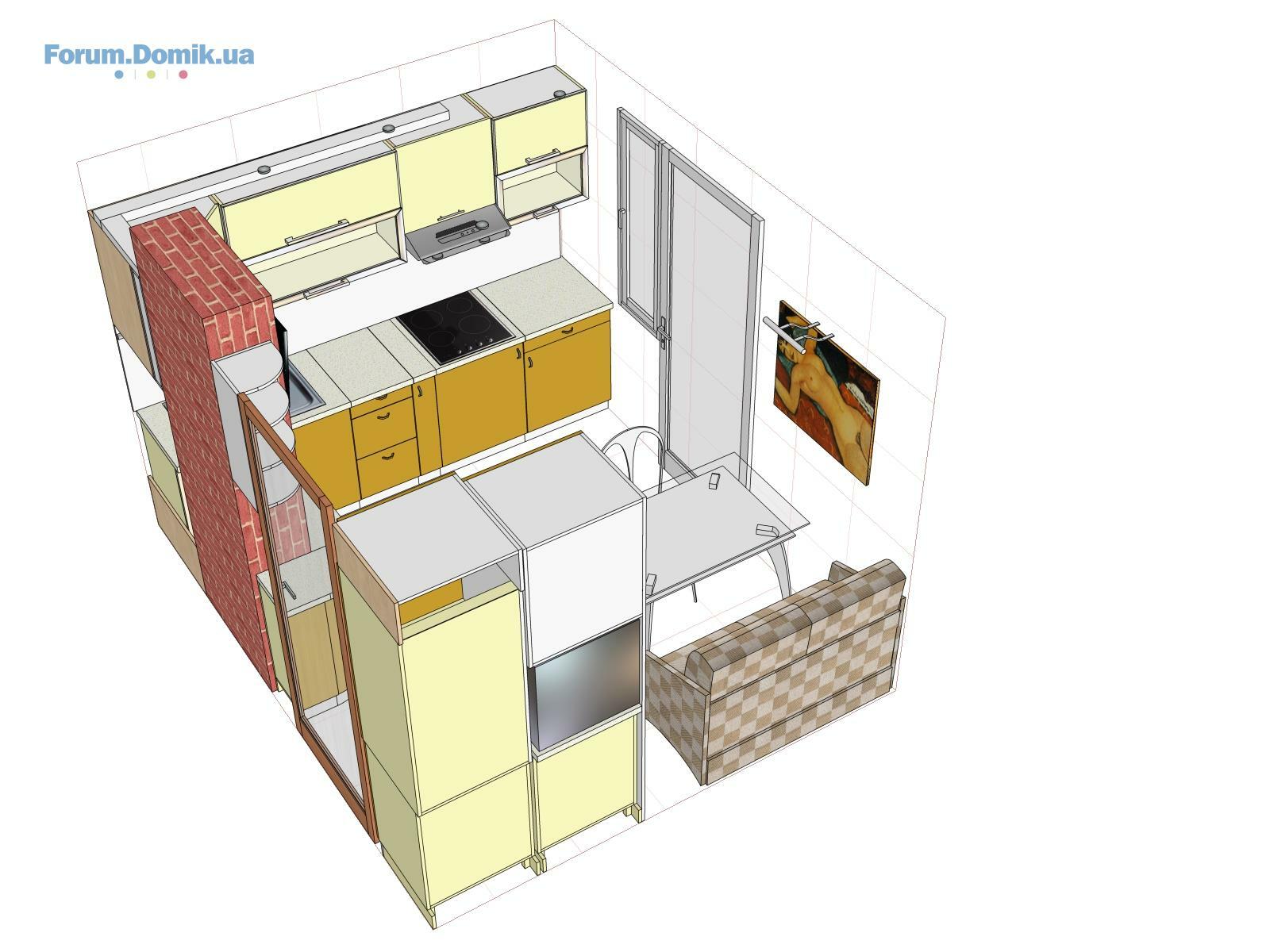

Учитывая что вытяжка справа от вентшахты, гофра должна идти верхом?
Сейчас у меня вытяжка установлена возле вентшахты, и гофра поместилась в соседний шкафчик.
Да, все верно, гофра будет проходить над верхними шкафчиками (лежа на них). Площадь сечения пластиковой гофры 55х110(мм), так что ее даже видно не будет.

Цитата "prudkovski":yups, а в каком софте спроектировано, не подскажете?
Программа "PRO100". У нее есть даже portable версии (без необходимости инсталляции), главное найти хорошую библиотеку.

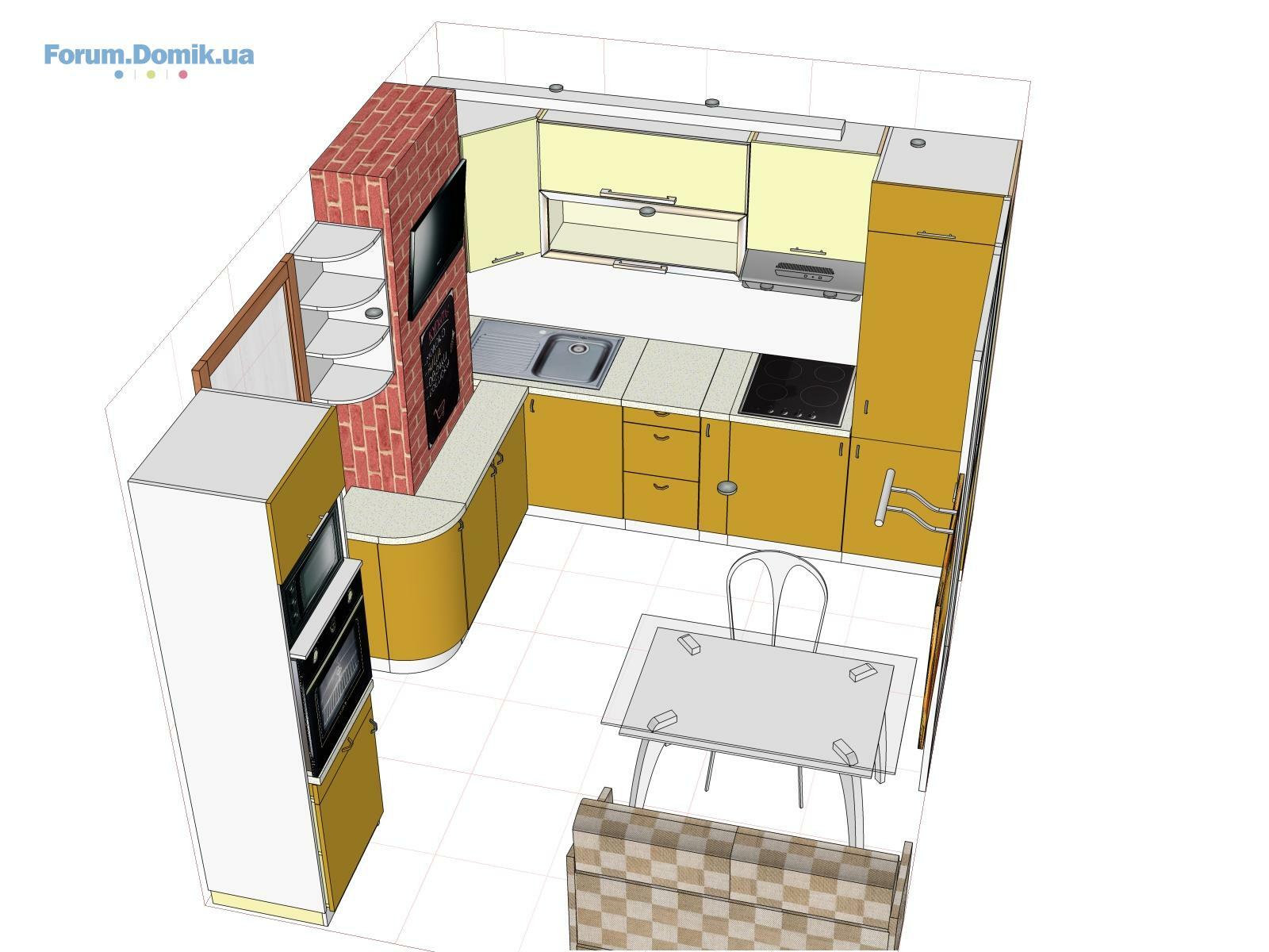

Цитата "yups":либо придумав какой-то дополнительный стиллаж с противоположной стороны от кухонной стенки. ИМХО
Я планирую (мечтаю) на противоположной стороне поставить шкаф с двух частей, в одной встроенный холодильник, во второй духовой шкаф на уровне рук, микроволновка и тумба для хранения кухонной утвари. Примерно, как на картинке.
[attachment=2]4.jpg[/attachment]
Мечта вполне осуществима!)
Мне лично Ваша идея нравится еще тем, что она может добавить дополнительную рабочую поверхность возле варочной. Единственный недостаток - встроенные холодильники дороже стоят(

Цитата "kucr":...холодильник з духовою шафою ставити поряд я б не стала, так як вона дуже сильно нагрівається.
Хорошее замечание! Думаю, нужно прислушаться:)
Цитата "kucr":І ще хтось міряв ширину стінки де плануєте ставити холодильник? Він там дійсно поміститься?
Должен поместиться!:) Единственное, учитывая выпуклые двери некоторых моделей холодильников, он может выступать на 5...7 см в дверном проеме, но как по мне, это не критично! Мы вообще планируем не ставить кухонную дверь, соответственно дверной проем можно будет уменьшить на эту величину. Либо же развернуть холодильник дверью в сторону балкона (как я прорисовывал на первой планировке), тогда выступать не будет вообще.

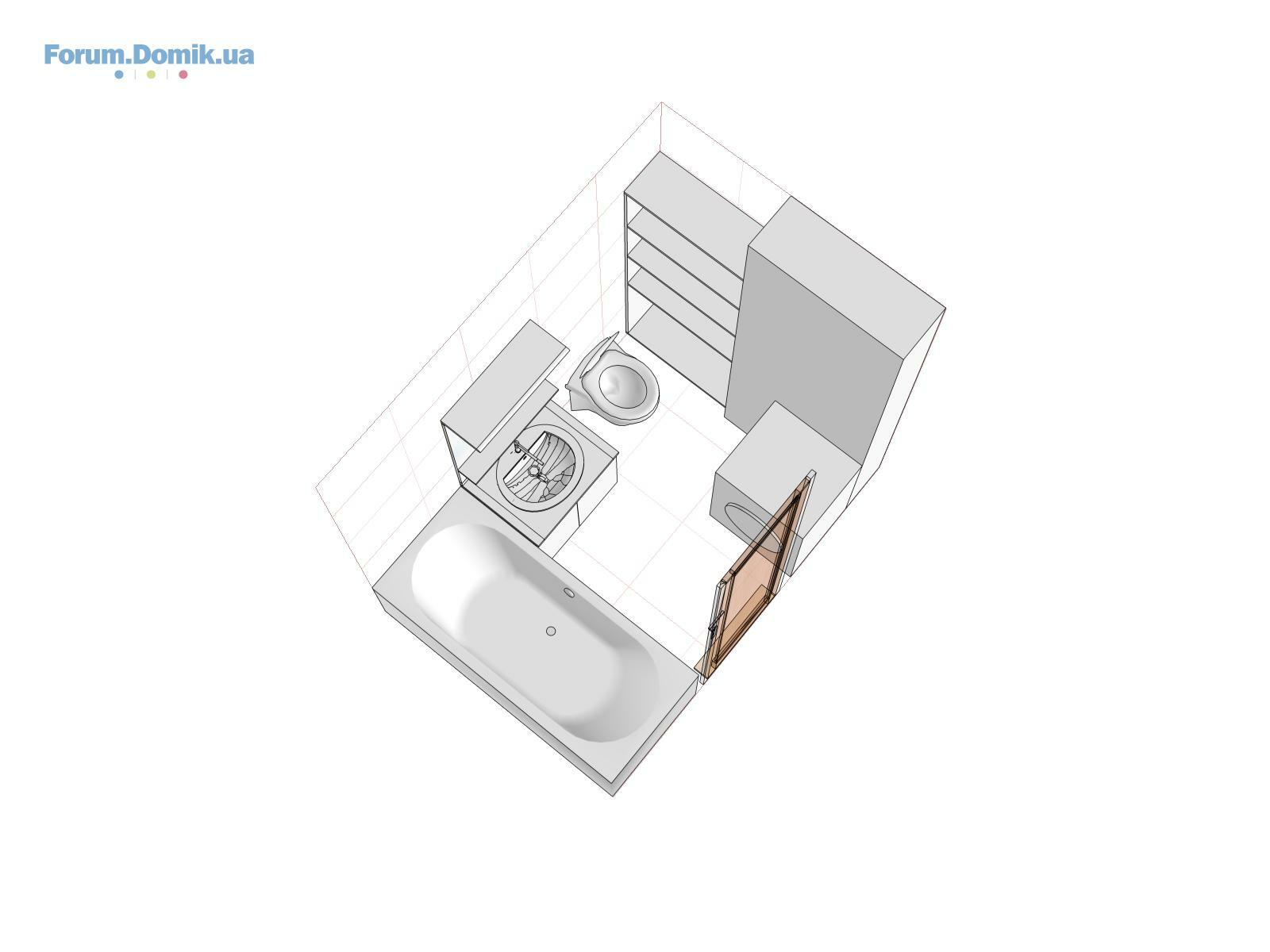

Цитата "kucr":Пральну машину в однокімнатних квартирах краще попробувати поставити там де в санвузлі написано "КПК", думаю що там вона поміститься, а не на кухні або в санвузлі біля унітазу там де намальовано на поверховому плані квартири якийсь шкафчик...
Тут я лично вообще вариантов пока не вижу( Только как на рисунке ниже.
Цитата "kucr":І ще про плиту. Її всі планують ставити так як на картинці yups? Може її пересунути ближче до мийки?
По технике безопасности не рекомендуется ставить электроприборы возле источника воды.
Дальше решайте сами.
Цитата "kucr":Та і чи не буде надто низько вішати витяжку під вертикальним шкафчиком? У мене зараз витяжка висить під горизонтальним шкафчиком (під таким який намальований поряд з плитою і доки не звикла так весь час лоб був обдертий та й досі іноді трапляється)...
Битый об вытяжку лоб нам с женой тоже знаком!)) Но если верить стандартам, то эффективное расстояние от варочной поверхности до вытяжки именно 70-80 см (а это как на зло уровень головы). Для себя решили, что на новую кухню будем брать либо выдвижную, либо косую вытяжку, либо просто с округлыми формами!)

А куда подевался бачок унитаза?
Мне давали такой вариант - простенок возле вентшахты закрывается (зашивается)снизу, за ним бачок спрятан, а сверху или стеллаж, или можно действительно навесить бойлер.
yups
y
20
24 ноября 2014
14 янв 2015 21:32
Представим, что унитаз консольный
А если серьезно, то ванную комнату "набросал" на скорую руку, просто чтобы проиллюстрировать отсутствие возможности варьировать там положением предметов
Лично я после прорисовки кухни сразу перешел на гардероб, т.к. считаю эти два вопроса приоритетными. От вместимости гардероба будет зависеть дальнейшая обстановка комнаты.
