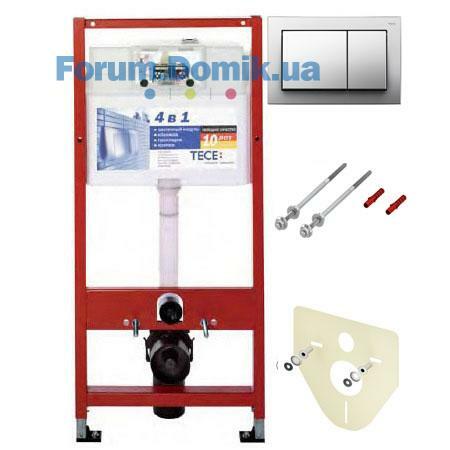

Недавно выбирали. Рекомендуют рассматривать три бренда: Геберит, Тесе и Grohе. Разницы и рекламаций по ним нет. По цене примерно одинаковые.
Различия для потребителя только во внешней кнопке
По устройству есть небольшие различия: Геберит и Тесе - механическое управление, у Грое - пневматическое.
Я себе взял Тесе, только потому, что продавалась в комплекте с унитазом.
Унитаз выбрать намного сложнее
Для начала сломайте голову об систему "антивсплеск"
По "посмотреть" выбор не велик. В каждой из сетей Эпицентра, Леруа и Новой линии всего понемногу. Также можно посмотреть в Агромате. Ну а купить все это со скидкой в интернете
Также не забывайте, что к унитазу еще и крышку нужно подобрать
ПС. Мы для себя остановились на таком комплекте:
9400005 Комплект TECEbase kit (4в1)
5684HR01 Унітаз підвісний Omnia Architectura Direct flush с крышкой Soft

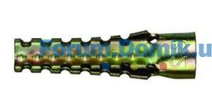

Очень важно при выборе крепежных элементов обращать внимание и на плотность газобетона (чем больше плотность, тем прочнее стена). Именно от показателя плотности зависит предел нагрузки при вырывании крепёжных изделий.
стальной дюбель для газобетона:
