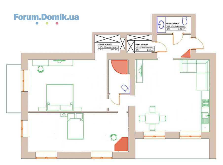

Посмотрите пожалуйста такой вариант
Детская комната получилась 8,6м

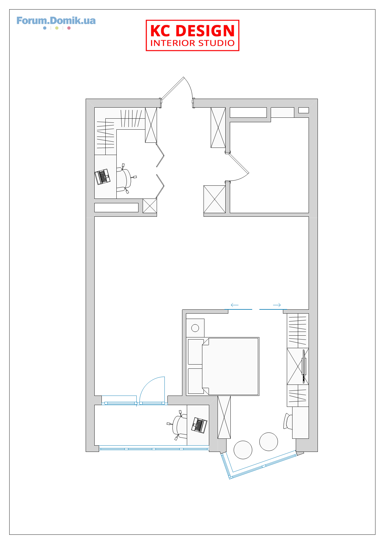

Добрый вечер, нужен совет дизайнера, хотелось бы из такой планировки сделать отдельную спальню и холл-гостиную. Предполагаю убрать стену между комнатой и кухней до половины, спальня будет размещаться там где эркерное окно,а в холле возле стены ванной, угловой диван.Может еще какие идеи будут. Вопрос где организовать рабочий стол с компьютером?Если сделать между спальней и холлом раздвижную дверь, нужно ли дополнительно выкладывать часть стены потом? На втором рисунке зеленой линией выделила, где будет отделяться раздвижной дверью спальня, и от нее в сторону входной двери убираться стена. Буду очень благодарна за ответ и идеи.
Так намного лучше, но все равно напрашивается расширение кухни за счет лоджии, тогда у вас будет удобная кухня с большой рабочей поверхностью и возможность поставить полноценный стол на несколько персон, а самое главное намного улучшится освещение вглубь квартиры.
Цитата "alsmirr":Добрый вечер, нужен совет дизайнера, хотелось бы из такой планировки сделать отдельную спальню и холл-гостиную. Предполагаю убрать стену между комнатой и кухней до половины, спальня будет размещаться там где эркерное окно,а в холле возле стены ванной, угловой диван.Может еще какие идеи будут. Вопрос где организовать рабочий стол с компьютером?Если сделать между спальней и холлом раздвижную дверь, нужно ли дополнительно выкладывать часть стены потом? На втором рисунке зеленой линией выделила, где будет отделяться раздвижной дверью спальня, и от нее в сторону входной двери убираться стена. Буду очень благодарна за ответ и идеи.
С таким расположением спальни возникает проблема с нормальным размещением кровати из-за сужения комнаты у эркера, для классической спальни больше подходит место у санузла.
Какое вы хотите наполнение спальни? Комфортный для вас размер кровати? Нужны ли вам прикроватные тумбочки, а так же нормальные проходы слева/справа от кровати?
Перегородку с раздвижными дверями можно сделать разними способами, возводить стену необязательно.
Место для компьютера возможно организовать на лоджии, а может и в холле как мини кабинет.
Опять таки мне нужно понимать желаемый размер и наполнение рабочего места.
Опять таки мне нужно понимать желаемый размер и наполнение рабочего места.[/quote]
Вот именно из-за сужения комнаты с эркером у меня и возникают вопросы,хочется чтобы она стояла на широком месте,не "ногами в окно" кровать ставить,тумбочки не нужны,размер по ширине около 1,60.Проход конечно должен быть к окну,кроме кровати, в спальне может еще разместиться комод небольшой.Рабочее место-процессор,монитор,колонки
Набросал возможный вариант спальни и две локации для расположения рабочего места, для проработки более точного варианта, необходимо вместе с вами более детально разбирать детали планировки квартиры в целом и смотреть помещения вживую.

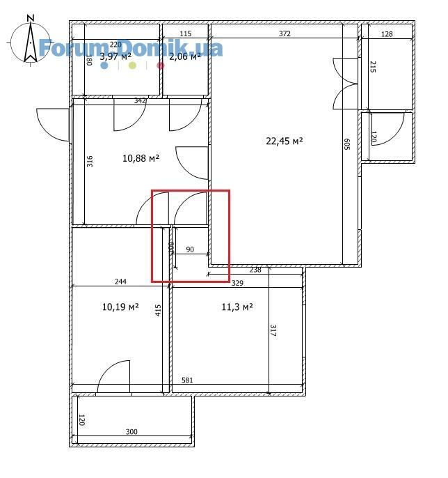

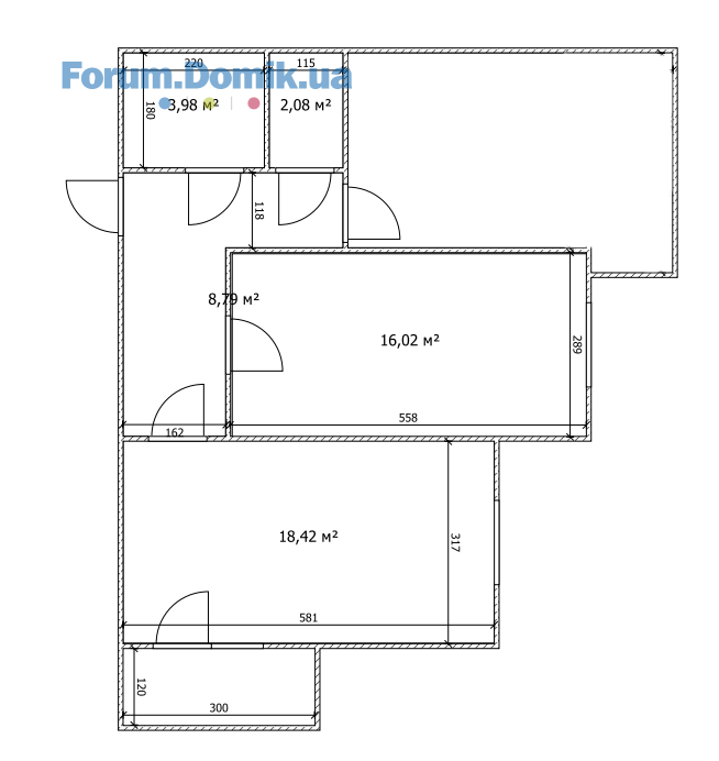

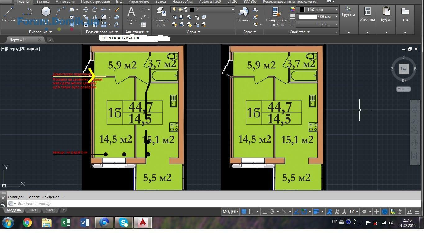

Добрый день, подскажите пожалуйста насколько рационально сделать вот такую перепланировку.
Выкладываю исходный вариант и перепланировку. Это новострой, и допускается ли это сделать? Дом сдан, документы ещё не оформляли.
Спасибо, с уважением.

Цитата "miner":Добрый день, подскажите пожалуйста насколько рационально сделать вот такую перепланировку.
А вы можете указать где несущие стены? Дом монолит/кирпич/панельнка?
Несущие только наружные все, дом кирпичная кладка, все простенки 10 см пенобетон.
Увеличена кухня с преобразованием в кухню-студию или гостинную.

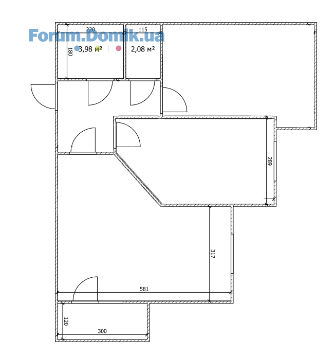

Перепланировка возможна, но смущает узкая комната шириной 244, будет тесновато, а так же узкий аппендикс для прохода в соседнюю комнату. Для технологически правильной установки 70 двери необходим проход 100, для 80 двери - 110, у вас там нормально станет 60 дверь, а 70-я с натяжкой, в целом необходимо доработать, немного отрезать от кухни-гостинной.
miner
m
54
17 сентября 2012
03 фев 2016 21:39

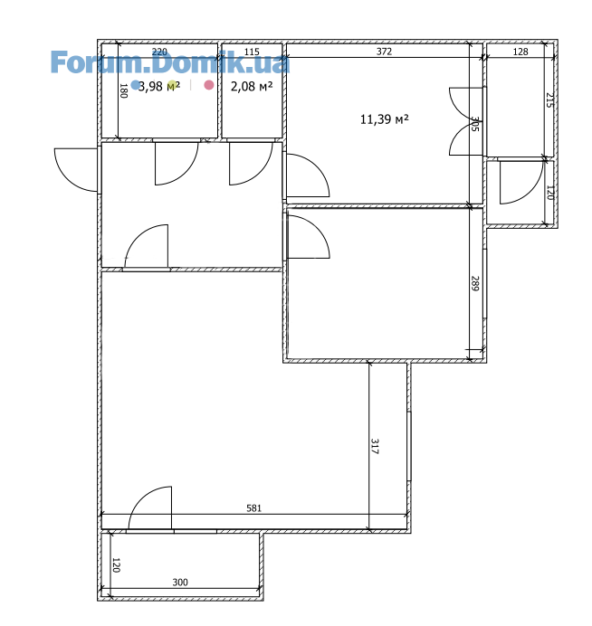

[attachment=0]0h155.jpg[/attachment]
Посоветуйте пожалуйста как Вы считаете лучше сделать.

Цитата "miner":Посоветуйте ...
Если хотите большую гостинную и две комнаты существенно поменьше, посмотрите вариант 1. Если это именно должна быть кухня-гостинная, можно ее увеличить за счет двух помещений в варианте 2. И конечно можно скомбинировать все и увеличить комнаты за счет коридора в варианте 3.
SanSanych, в этом случае балкон на кухне полностью присоединить нельзя, там толстая несущая стена из кирпича, убрать можно только сам балконный блок, да и балкон этот комбинированный, часть остеклена, часть пожарный-открытого типа. Маленький холл тоже не пойдет, там банально некуда нормальный шкаф поставить. Кухня там сверху, возле с/у, перенести ее в другую комнату нельзя.
У miner достаточно правильный вариант, но надо скорректировать пару стен.
Набросок сделаю в свободное время.
Буду очень признателен за помощь.

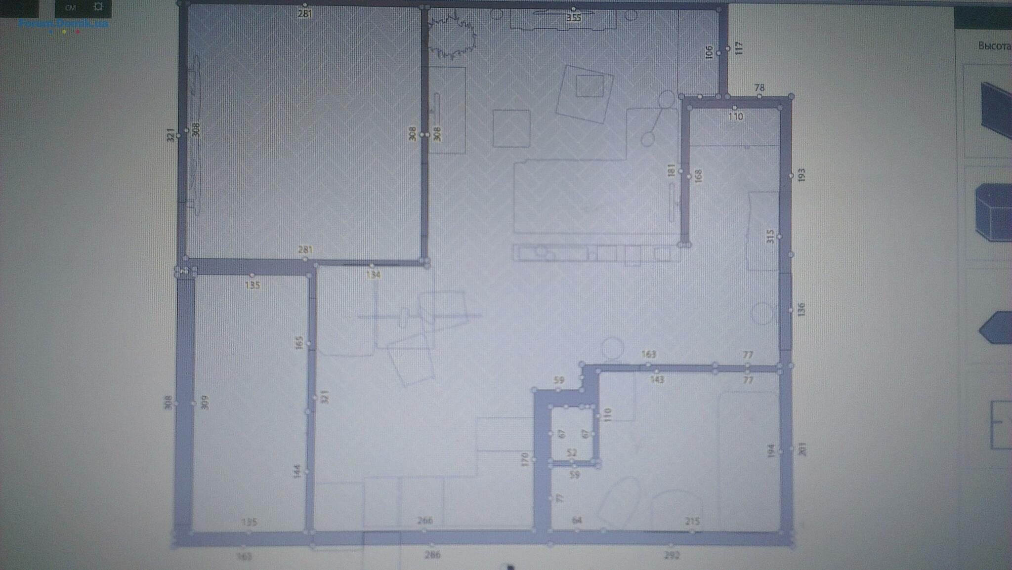

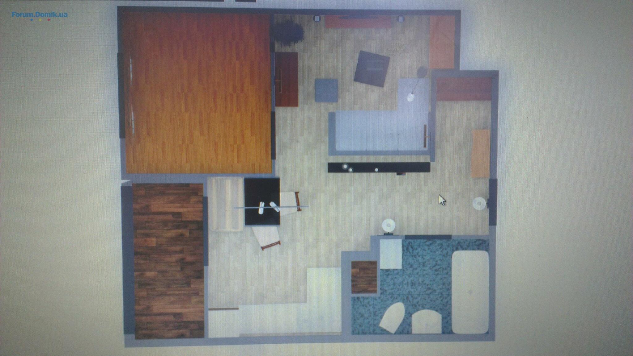

Цитата "SanSanych":
- Делаем синюю кладовку вместо ванны. Два туалета, два умывальника и ванна уже есть.
- Нужны угловые шкафы для гардороба. Они могут быть просто шкафами с полезными полками.
- Для верхней одежды можно организовать открытый шкаф-вешалку прямо напротив входной двери.
- Гостинную-кухню делаем из 10 м2 + 17 м2. Комнату 11.9 м2 можно увеличить за счет уменьшения гостинной.

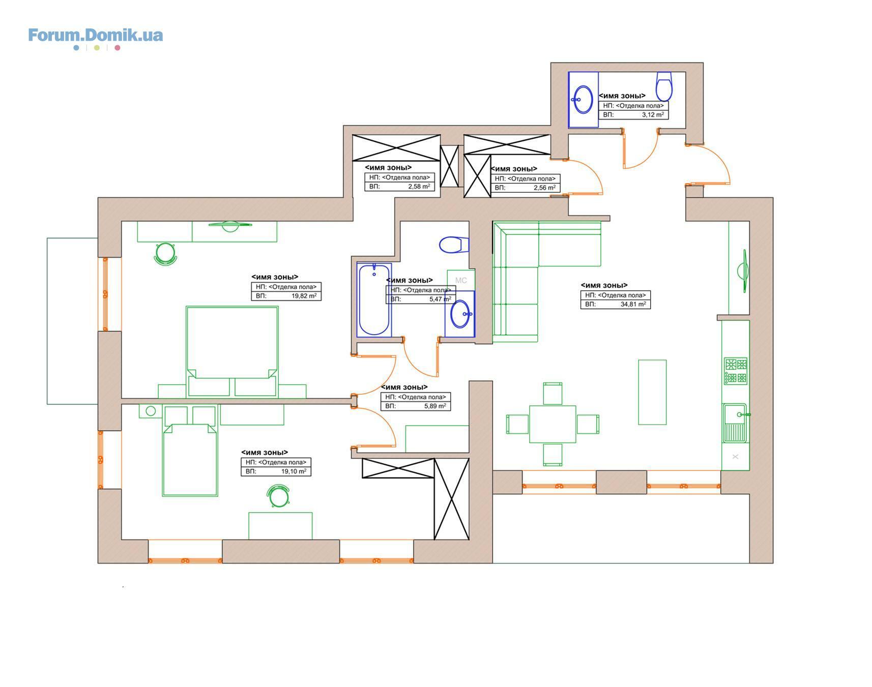

Сан Саныч, спасибо! Нарисовался вот такой вариант, что скажете, какие достоинства-недостатки? Спасибо.
SanSanych
309
08 января 2012
05 фев 2016 01:35
Цитата "kc-design":
SanSanych, в этом случае балкон на кухне полностью присоединить нельзя...
Понимаю, в идеале конечно хорошо бы знать изначально где какие стены.
SanSanych
309
08 января 2012
05 фев 2016 01:55
- Самая большая и интересная комната получается очень проходная причем в две комнаты сразу. Может так случиться что движение там будет больше чем хотелось бы, и может быть не так комфортно как ожидается. Проход из гостинной в одну комнату - еще нормально, но сразу в две - это, предполагаю, слишком много.
- Санузел без ванны и похоже без душа был раньше 3.8 м2, и увеличивать его еще вряд ли нужно. Лучше там рядом с ним оставить кладовочку.
- Кровать сразу возлу двух окон (внизу слева). Это и более прохолад но будет (в зависимости от стороны света, и солнечного света будет больше чем надо для спальни. Кровать лучше располагать подальше от окон.
- Шкафы и перегородка возле окна (по центру внизу). Получается окно будет не очень эффективно использоваться: освещать шкафы? Вместо них там можно разместить например письменный стол, компьютерный стол уголком и т.д. и т.п. Типа мини кабинет без двери. Стол как правило хорошо сочетается рядом с окном.
- Коридор в дальнуюю кладовку и очень узкий и поворотов много. Пространство как бы теряется.
- Интересный ход сделать проход в стене по центру. Она не несущая? Видел там вентканал похоже, и предположил что эту стену трогать нельзя.
- Коридор в центре относительно большой. Его можно уменьшить и отдать площадь комнате.

Цитата "eugzez":Нарисовался вот такой вариант, что скажете
На основе вашего варианта предлагаю:
- Уменьшить санузел, за счет установки угловой ванны (как и первоначально). При этом получается больше места в комнате и отличный вход в кладовку.
- Сократим коридор в центре и отдадим накопленное комнатам.
- Ставим стол в углу возле окна. Угловые столы - очень удобные.
- Отодвигаем кровать от окон ближе к центру. А возле окон можно расположить диван или что-то развлекательное, где желательно побольше естественного освещения.
- Диван в гостинной передвигаем вправо, чтобы было больше места и удобнее проходить через гостинную.
- В первом коридоре еще угловой шкаф поместиться.

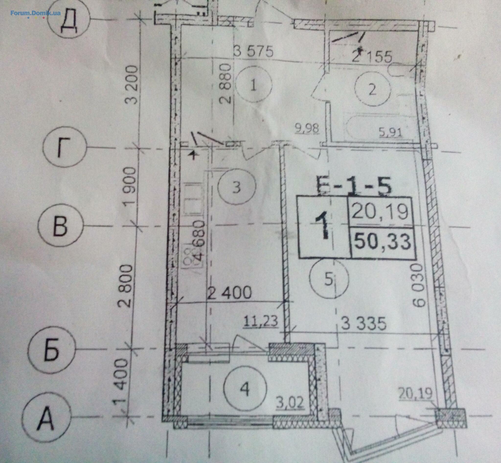

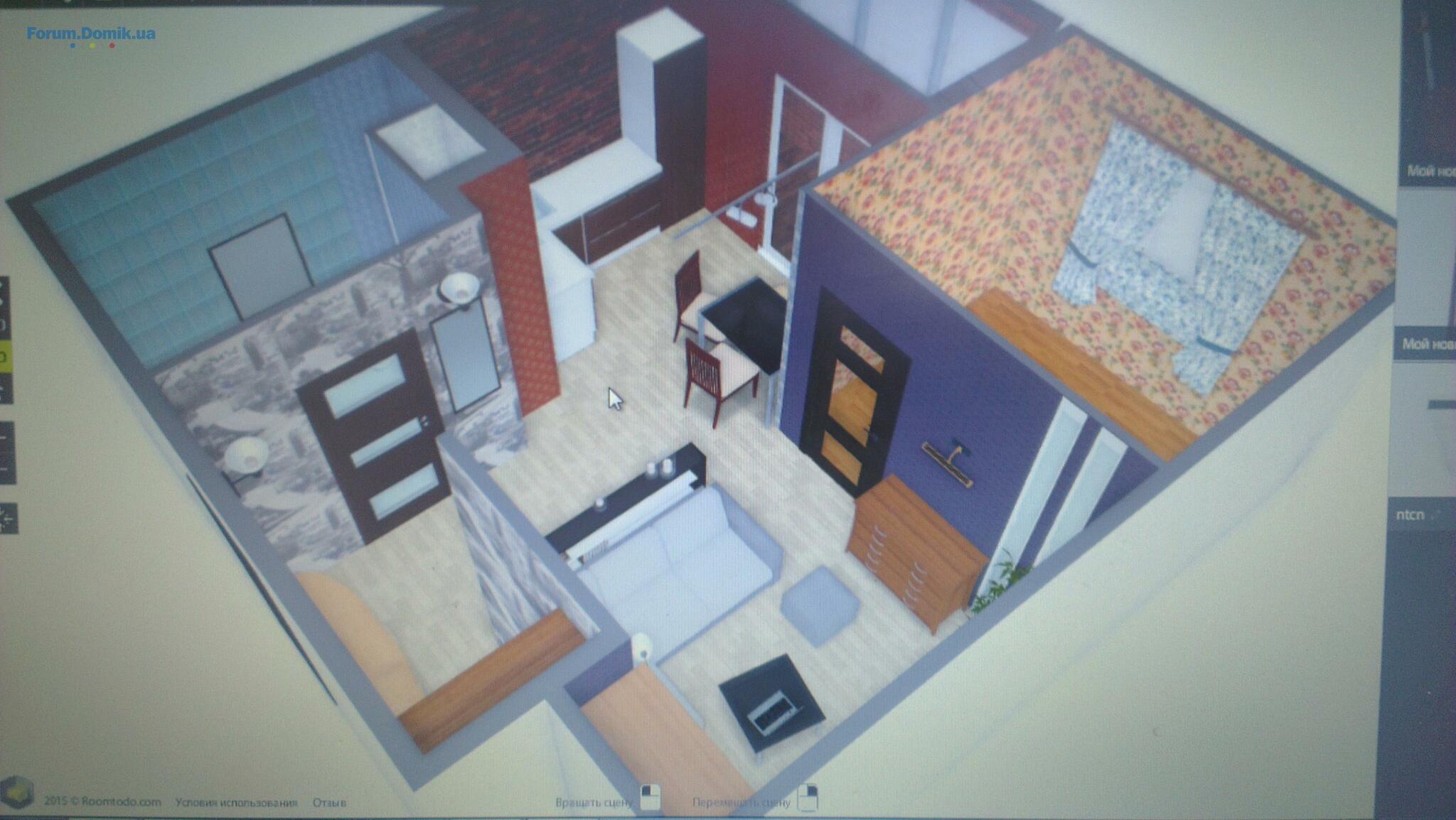

Вот думаю и ломаю голову как перепланировать однокомнатную квартиру. Вот чего надумал... Может кто еще подскажет интересный вариант. Спасибо всем кто подскажет чего..
