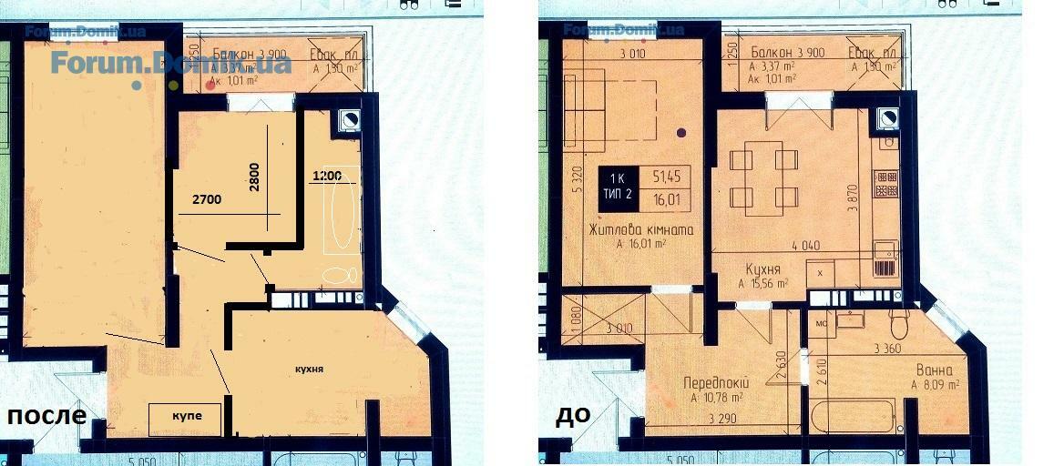

Цитата "igor64":Как вариант:
[attachment=0]plan.jpg[/attachment]
Но, думаю, найдутся и лучшие решения.
а котел в жилой комнате можно? и хотелось бы не проходную)

Котёл? Конечно нельзя в комнате) Это частный сектор?

Andrey123456
10
04 августа 2015
11 дек 2015 11:19
Цитата "igor64":Котёл? Конечно нельзя в комнате) Это частный сектор?![]()
Возможно, дизайнеры Вам что-то интересное подскажут
тут индивидуальное отопление, не частный)
где ж эти дизайнеры...
Запрещено размещать санузел на месте кухни.
Я так понимаю, что у Вас газ.
А если протянуть газовую трубу в помещение бывшей ванной, сделать кухню.
В бывшей кухне залить очень хорошую гидроизоляцию и сделать сан узел.
Только я не знаю, можно ли менять мокрую зону кухни на мокрую зону сан узла.
Получится вот так:
Получится вот так:
Еще раз повторю: Запрещено размещать санузел на месте кухни!
ДБН В.2.2-15-2005
2.28 Не допускається розміщення вбиральні та ванної (або душової) над житловими кімнатами і кухнями.
Перенос газовой труби в многоквартирном доме разрешают в пределах 1-3 метров по помещению кухни, в другое помещение перенести нельзя.

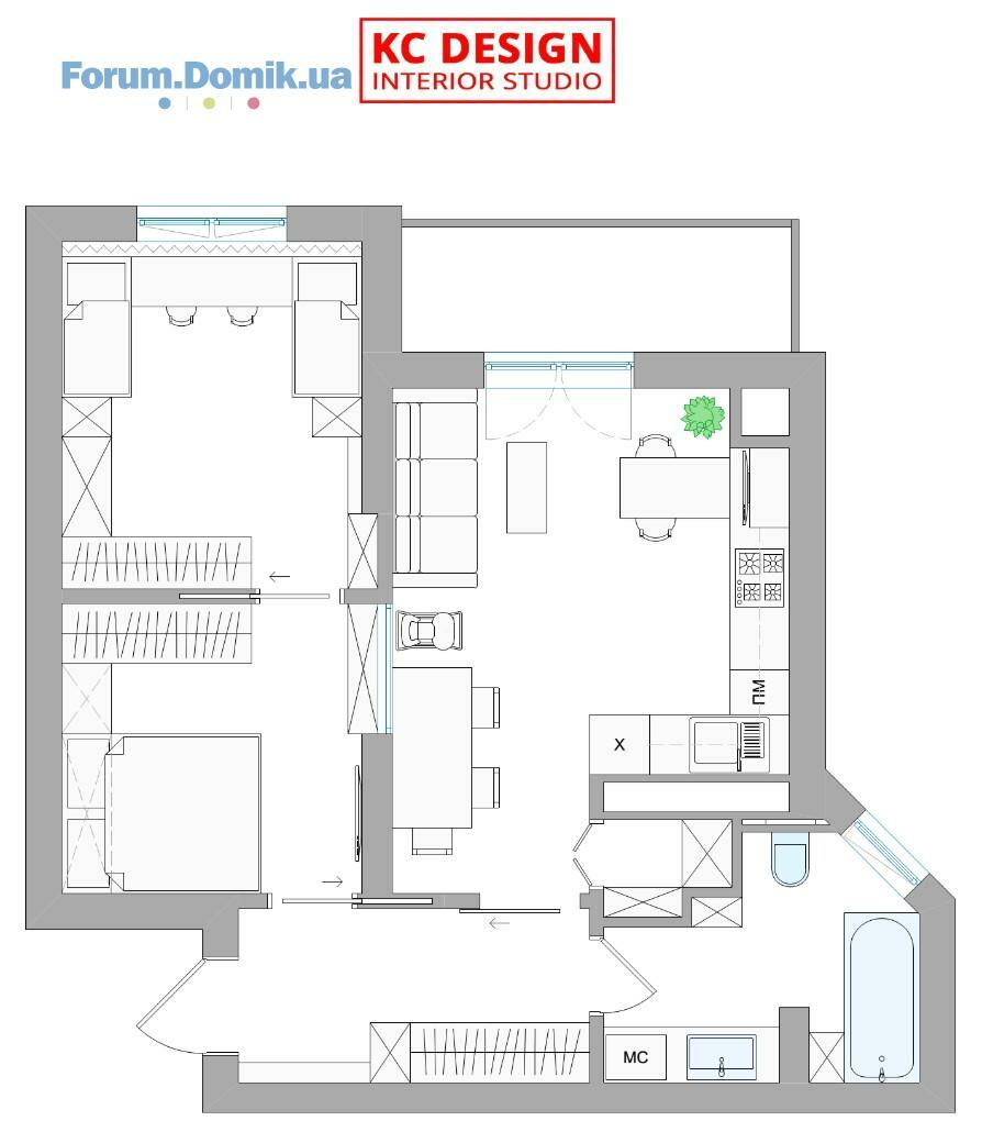

спасибо, жду с нетерпением;)
Подскажите еще возраст детишек.
Andrey123456
10
04 августа 2015
12 дек 2015 15:36
3 и 0:) ждём второго через месяцЦитата "kc-design":

Цитата "Andrey123456":Добрый день, был бы благодарен, за грамотный пример перепланировки.
Семья, 2 детей маленьких, хотелось бы как-то располовинить комнату, на детскую и спальню возможно.
А может вместо ванной комнату, а кухню - на кухню и ванную.
Хотя бы схематически
[attachment=1]plan.jpg[/attachment]
Готовый вариант планировочного решения. Площадь была максимально задействована по функционалу, но в то же время оставлено достаточно простора и обеспечена свобода передвижений, что особо важно с маленькими детьми.
Между спальней и кухней, для обеспечения дневного освещения, предполагается обустройство светопрозрачной перегородки над комодом, это может быть витраж или обработанное художественное стекло, а так же установка светопрозрачной двери в детской.
