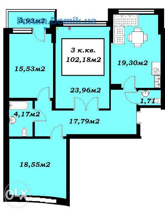

Цитата "kc-design":
Не рекомендую, а чем вам этот не устраивает? Какая основная причина?
В квартире есть два санузла,с одного делаем кладовку.Остается второй. Хочу разделить.
Сейчас проживаю в квартире со совмещенным с/у. Очень не удобно собираться на работу, нужно всем ходить в ванную и туалет по очереди.

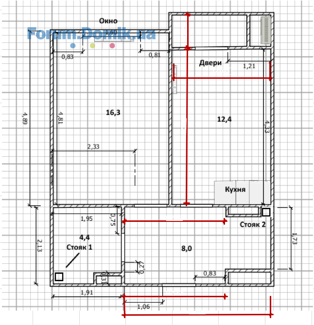

Дайте подробные размеры стен, постараемся разделить, также укажите где находится стояк канализации.

Цитата "kc-design":[attachment=0]0220.jpg[/attachment] Указано красным.
Добрый день !Спасибо за уточнение .Позже напишу все замеры

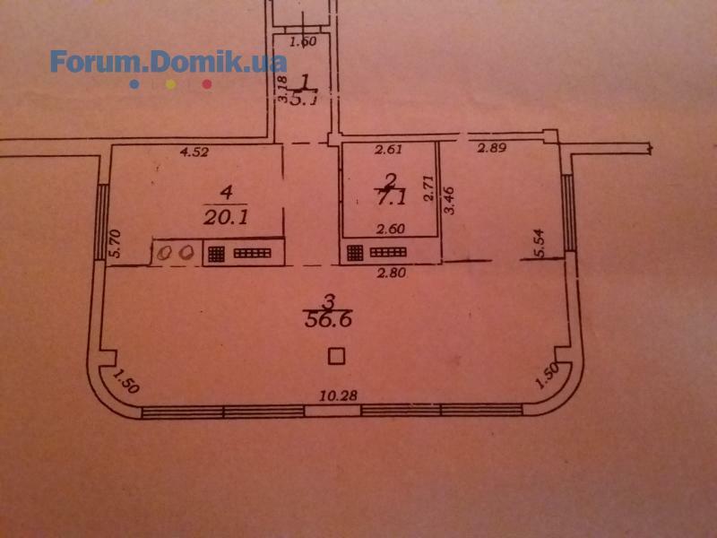

Цитата "Александра Давидович":
На своем опыте могу сказать, что дизайнеры очень часто сталкиваются с планировками где очень хотелось бы перенести кухню в соседнюю комнату. Но не все так просто.
"Можно перенести ПРАКТИЧЕСКИ ничего не нарушив" - беда большинства. Но давайте не забывать, что согласно законодательству Украины над комнатами размещать кухни и санузлы запрещено. Если о Вашем нарушении станет известно - штраф и указание сроков на исправление гарантированы. Даже если все будет хорошо и Вы не затопите соседей, не пойдут трещины по стенам и проч., то при продаже квартиры точно возникнут проблемы - неузаконенная перепланировка.
В любом случае, дело дизайнера - предупредить, но решение принимать только Вам.
Александра, спасибо за совет.
[list][*]Просто мы зациклились немного на этой планировке, много плюсов для нас. [/*:m]
[*] Отдельная спальная в темной комнате, той что поменьше (это более логично).[/*:m]
[*] Есть светлая зона для работы под окном (гостинная).[/*:m]
[*] Комнаты станут менее квадратными.[/*:m][/list:u]
Это ведь лучше
чем это
[list][*]Вопрос, уменьшать ли ванную? Можно ли будет после уменьшения нормально рассположить туалет, ванную и умывальник?[/*:m]
[*]Можно ли вместить П образную кухню, хватит ли места для обеденного стола? (в этой комнате еще должен быть диван)[/*:m][/list:u]
Но может быть существуют и другие варианты?
P.s.Общались с инспектором БТИ, он говорит, что с электроплитой подобный перенос сейчас вообще не проблема, другое дело он не может обещать что будет через месяц.

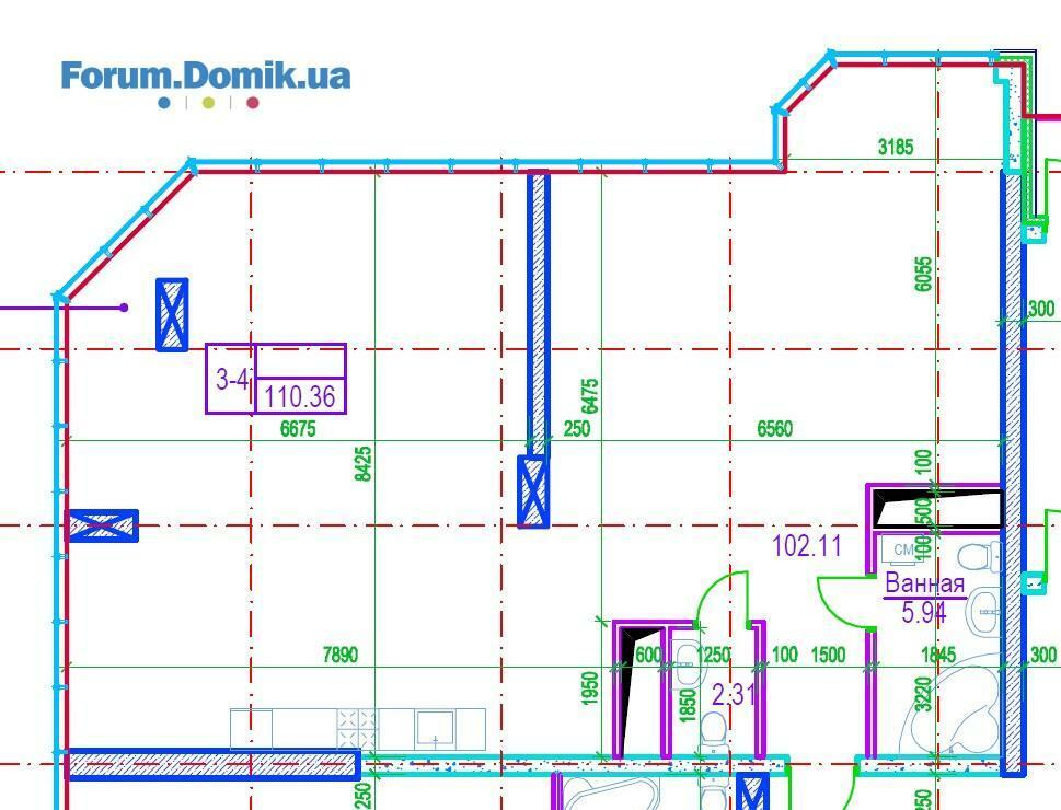

Вот родился такой вариант
34
19 марта 2015
07 дек 2015 18:59

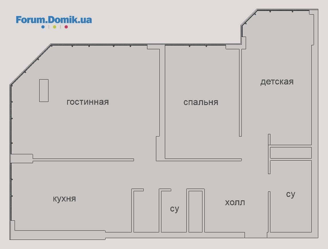

Цитата "igor64":
[attachment=1]2k(2b).jpg[/attachment]Я уже предлагала, а затем удалила вот такой вариант:
Подумала, что рабочую зону кухни на месте бывшего туалета не все смогут принять адекватно)
Боюсь маленький и большой санузел объединить не получится из-за расположения коммуникаций и вентканала. Выделила на плане красным цветом.
Также стена между большим санузлом и комнатой, судя по плану, имеет заложенные коммуникации и частично - несущая, сносить запрещено.
Демонтировать перегородки и объединить помещения конечно можно, но вопрос с отдельной гардеробной все же будет не решен.

Цитата "igor64":
[attachment=0]2k(2b).jpg[/attachment]Я уже предлагала, а затем удалила вот такой вариант:
А вроде и ничего
Но рабочая зона кухни будет темновата...наверное? Но зато целых 11 метров для столовой

Цитата "masiana":
А если соединить коридор с частью большой комнаты и кухней (получится студия), маленький с/у присоединить к части большого, а вторую часть большого и часть комнаты поменьше объединить в гардеробную?

Цитата "masiana":
А вроде и ничегоНо рабочая зона кухни будет темновата...наверное?
Да. Там обязательно надо проводить свет)
Но, возможно, дизайнеры Вам предложат интересные перепланировки.

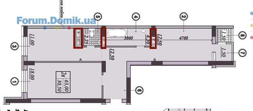

Цитата "Bambula34":
Планируем ребенка. Хотелось чтоб осталось 2 комнаты.так что вход из центральной комнаты на кухню отпадает)).что вы думаете по поводу ванны? Стоит ли двигать стенку в коридоре?
Стенку сдвинуть можете, там же поместится еще неглубокий шкаф для верхней одежды.
Цитата "Altura":Вот родился такой вариант
У вас тут получился бесполезный 10 метровый коридор, как то оно не очень.
Предлагаю отталкиваться от моего варианта, кухня ниша, две гардеробные, закрытая спальня, остальная площадь остается открытым пространством, с гостиной, столовой, рабочей зонами + можно что то еще вместить. В вашем случае это будет самый экономный вариант, требующий минимум затрат на ремонт и при этом квартира будет в очень современном стиле.
Я наверное что-то не поняла на вашем эскизе( Мне показалось, что коридор еще больше
Altura
13
02 декабря 2015
08 дек 2015 07:02
Можно не делать стену от стороны коридора, тогда получается вход в гостиную. Первого коридора изначально не было, его потом добавили строители, чтоб увеличить площадь и организовать доплату.
