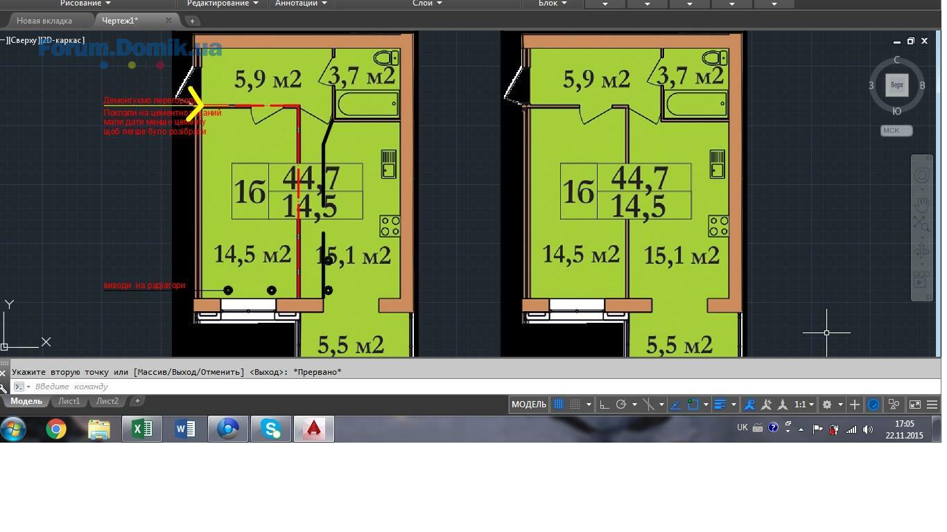

Класно. Перепланування супер. Я б так і зробила б. Якою програмою користуєтесь?
Evgen1987
E
139
15 ноября 2015
26 ноя 2015 15:42
Цитата "ivano4ka":Класно. Перепланування супер. Я б так і зробила б. Якою програмою користуєтесь?
это был вопрос ко мне? или на сообщение выше? )

Цитата "ivano4ka":Євген1987 до вас
Спасибо. Никакими программами не пользовался, в пейнте за пару минут начеркал.

Evgen1987, если Вам интересно любое мнение, то я бы перепланировал по варианту igor64. В существующей и Вашей планировке меня расстраивают две вещи:
1. Дверь спальни прямо у входа в квартиру.
2. Нет гардероба/шкафа-купе при входе. То есть Вы пришли, а раздеться негде, обувь спрятать, верхнюю одежду и пр.
И если Вы согласны соединить туалет с ванной, то никаких дверей около телевизора (если он вообще так нужен) не будет, ведь у вас будет одна дверь в совмещенный су ближе к входу в квартиру. Лень рисовать, думаю Вы поняли. Стена в метре от окна получится, а не около, как Вы пишите.

Цитата "Quick-witted":Evgen1987, если Вам интересно любое мнение, то я бы перепланировал по варианту igor64. В существующей и Вашей планировке меня расстраивают две вещи:
Спасибо! Наверное с Вами согласен. Думаю вообще не заморачиваться. Единственное, что переделать, так это перенести унитаз в ванную, а на месте туалета сделать гардеробную для верхней одежды и обуви, остальное оставить как есть.

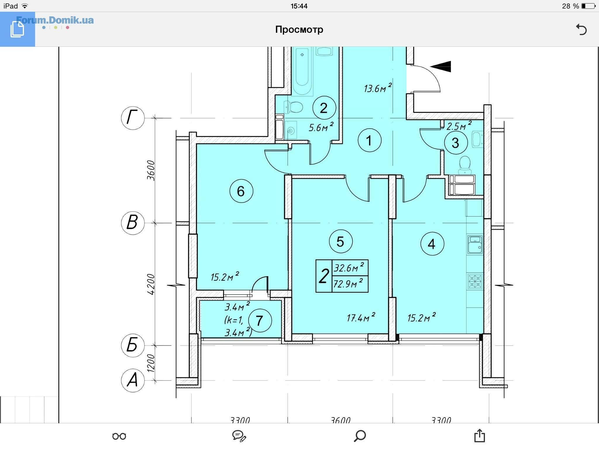

Хотів би перепланувати квартиру таким чином, але після здачі секції і повторно визвати БТІ, щоб вони зробили новий обмірочний план і вже з новим я пішов би проходити всі інстанції які потрібні.
Червоним кольором вказане перепланування. Можливо хтось щось підкаже що перепланувати. Щось гарненьке зробити. Просто перегородки буду зносити і перемуровувати потім..
Також цікавить питання на рахунок балкона - це точно балкон і коф. для нього при обмірах БТІ повинен становити 0,8?

Цитата "havard":Хотів би перепланувати квартиру таким чином, але після здачі секції і повторно визвати БТІ, щоб вони зробили новий обмірочний план і вже з новим я пішов би проходити всі інстанції які потрібні.
Якщо ви поставите стіну як накреслили, то у вас буде не зовсім незручна кухня-вагончик, в такому разі стіна буде зайва. Порадити вам щось можна лише знаючи ваші потреби.

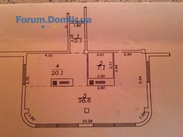

Добрый вечер! Помогите пожалуйста с планировкой квартиры. Внутренних стен еще никаких нет. Вентиляционные короба указаны на плане, возле них расположены канализация и подводы для воды. Балконов, лоджий нет.
Заранее спасибо за все советы.

Цитата "Altura":Добрый вечер! Помогите пожалуйста с планировкой квартиры. Внутренних стен еще никаких нет. Вентиляционные короба указаны на плане, возле них расположены канализация и подводы для воды. Балконов, лоджий нет.
[attachment=0]pic.jpg[/attachment]
Ух ты, а где это такие интересные квартиры строят? Город? ЖК?
Подскажи те ваши потребности, пожелания, кто проживать будет?

Цитата "Altura":Одесса, ЖК "Фонтан"
Это для сына с перспективой женитьбы
И все таки какие у вашего сына есть пожелания?
