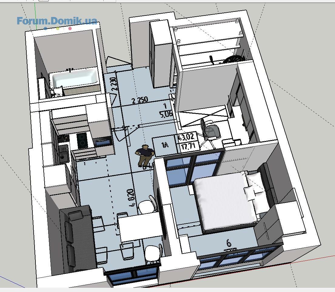

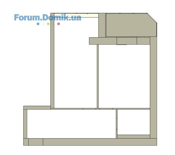

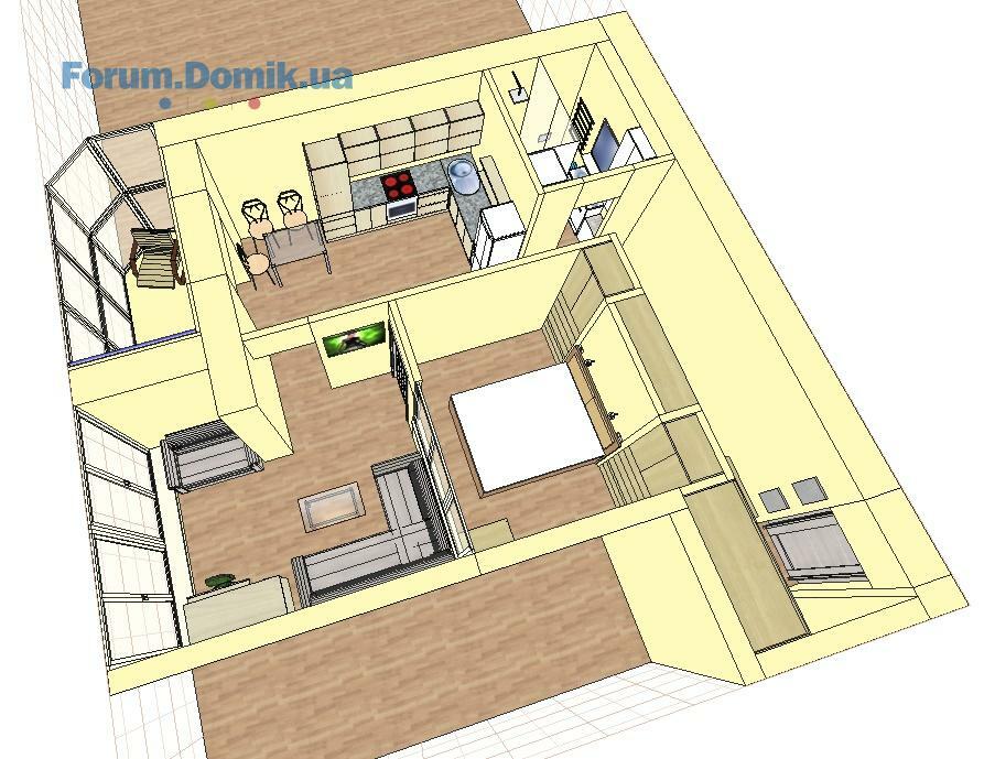

Покритикуйте, будь ласка, планування. Перепрошую за якість
irenairena
i
66
13 июня 2019
09 янв 2021 13:24
А я критиковать не буду. мне очень нравитсяю.
Функционально.
Функционально.
Rodder
R
8
22 декабря 2020
12 янв 2021 16:31
Цитата "irenairena":А я критиковать не буду. мне очень нравитсяю.
Функционально.
Дякую )

Цитата "Rodder » 08.01.2021 13:33":Покритикуйте, будь ласка, планування. Перепрошую за якість
а які у вас тут розміри кухні по фасадам?
Rodder
R
8
22 декабря 2020
13 янв 2021 11:56
190x230

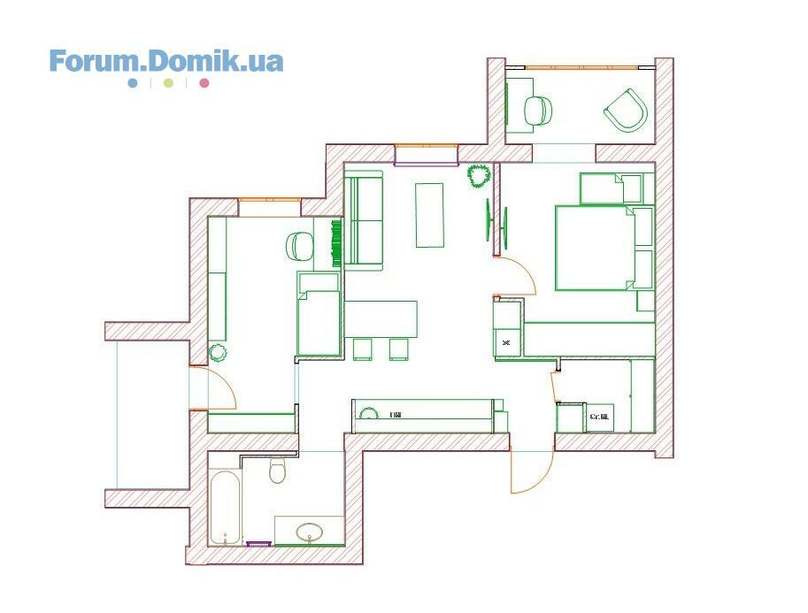

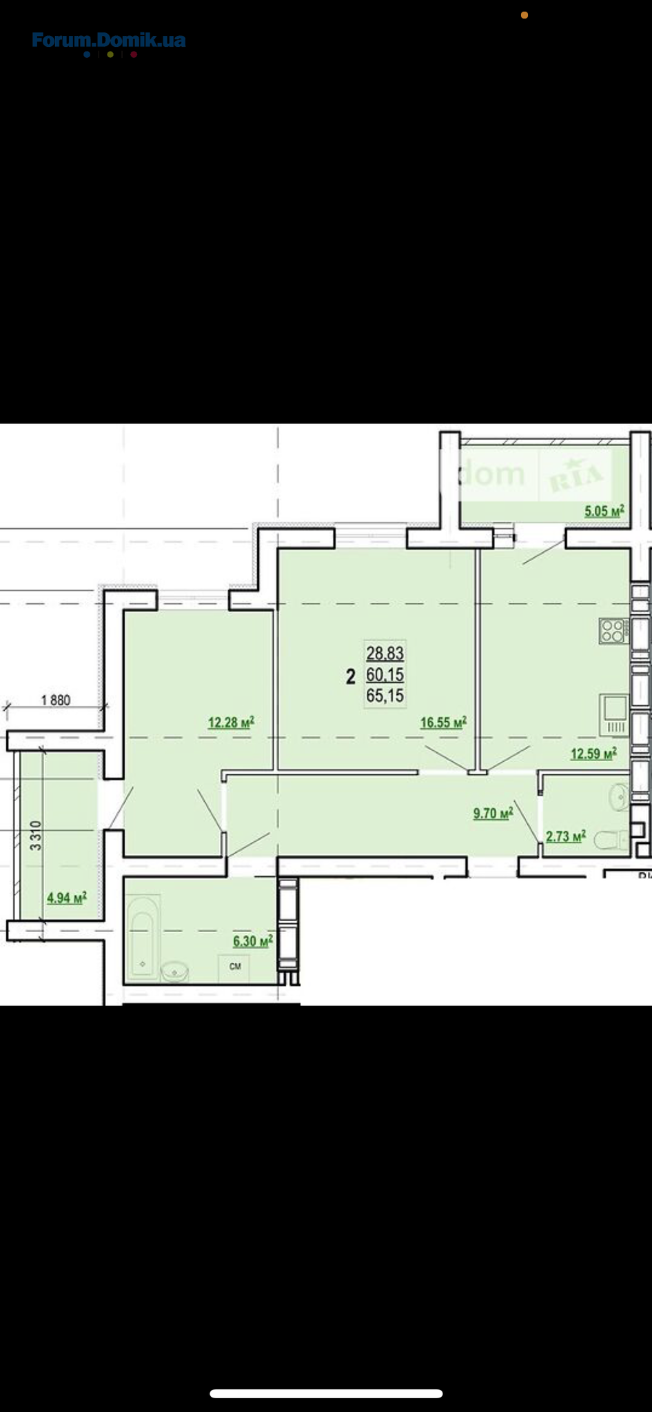

Добрый день !)

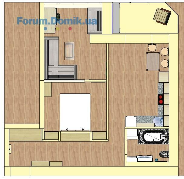

Помогите пожалуйста с идеями планировки . Площадь 66кв м. Новострой. Кухонная плита - электричество.
Пожелания сделать максимально большую по площади кухню-гостиную и две спальни (родительскую , а вторая будет в перспективе детской ). Так же сделать спрятанные зоны хранения.
Дайте оценку варианту что мы придумали. Возможно ли такое воплотить (перенос кухни таким образом) ? Соответсвует ли оно нормам и законам ?
Также буду благодарна услышать другие идеи .
Al.al
Гость
27 января 2021
28 янв 2021 07:20
Ниже прикрепляю план от застройщика

09 фев 2021 07:46
В будинку передбачені вентканали для кухні. Ваша кухня далекувато від цих вентканалів, як ви плануєте витяжку на кухні зробити?
Al.al
Гость
27 января 2021
09 фев 2021 09:32
Да, по задуманному плану вентканалы находится далековато от задуманного расположения кухни. Но имеется вентканалы еще в ванной , которые не так далеко как кухонные. Как думаете можно ли вытяжку провести в ванной в вентканал?
rmgm
r
51
06 января 2015
15 фев 2021 08:01
Норм і законів я не знаю, краще погугліть. По ідеї витягувати буде так само, тільки сусіди вище можуть не оцінити запахів їди в ванній. Клапани на вентканаліх мали б помогти.
Як на мене, кухня виходить в центрі квартири, зайти вийти з квартири тільки мимо кухонної поверхні. Це Ваша справа звичайно, тут на любителя.
Alisa_Bu
Инвестор
386
21 декабря 2018
16 фев 2021 09:09
Здравствуйте! Идея перепланировки у вас замечательная. И решение с вентканалом простое - занижаете потолок в зоне кухни (частично в виде фальш-карниза или полностью), делаете воздуховод с двумя поворотами. Но нужна консультация грамотного спеца по вентиляции.
У вас другая проблема - слишком узкий проход из прихожей в кухню-гостиную. Визуально он такой же или даже меньше, чем глубина кухонной столешницы, а это 60 см. Не будете же вы всякий раз протискиваться в проем 55-60 см? Поэтому нишу с холодильником придется подрезать.
Такая же картина и с проходом к ванной и детской. Самое логичное решение - подрезать детскую, кровать подвинуть ближе к окну, а рабочий стол перенести на противоположную сторону или поставить к окну по центру.
Всё решаемо, было бы желание и грамотный подход. Удачи!

16 фев 2021 10:44
мне от застройщика вариант больше нравится, только немного увеличил бы кухню-гостинную за счет спальни

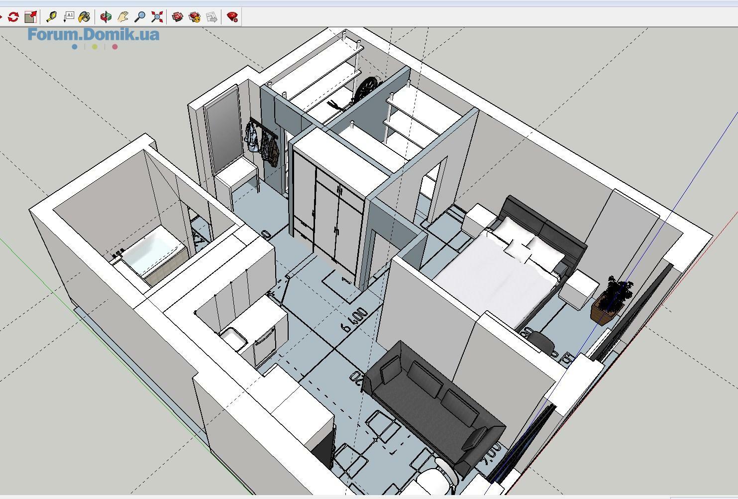

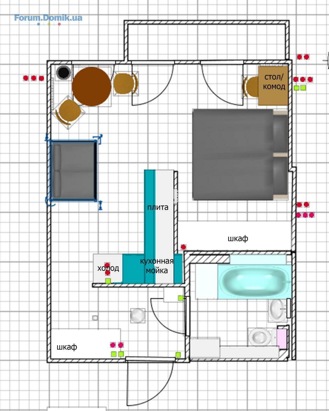

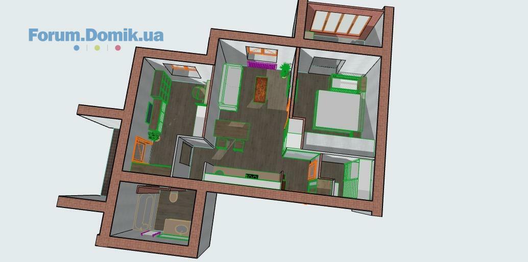

Здравствуйте!
Интересно! Несколько похожая планировка квартиры, как раз также думаю над интерьером.
Зарисовки примерные, но чтобы понять суть хватит.
Сейчас покажу то, что прорисовано у меня. Как по мне, то идея очень похожа, но я этот вариант отодвигаю по ряду причин:
- у окна хочу сделать зону отдыха
Расширить подоконник, утеплить мягким матрасиком, закутаться в плед и читать у окна, или просто пить чай и наслаждаться видом
- также у окна есть ниша, где планируется небольшое рабочее место
- спальню хочу использовать лишь для сна, а остальное время не хочу проводить на кровати
Именно по этой причине не хочу ставить кровать у окна, так как к окну я буду постоянно тянуться, оно красивое, панорамное, в пол + рабочая зона там очень уютно расположиться в нише. В итоге все время так и будет проводиться там, где тебе лучше всего - у окна.
- еще один минус - это все же естественное освещение
боюсь, света от окна в пол во всю ширину стены будет все же порядком больше, чем света от фальш-окна или стеклянной двери
При всех найденных мною минусов ( отмечу, минусы эти являются таковыми для меня, быть может, у вас совершенно другие задумки и нет моих "заморочек"), в данном варианте планировки освобождается очень много свободного места.
В других моих вариантах такого нет и я также нахожусь в поисках оптимального варианта для себя.
Я здесь новичок, сейчас попробую загрузить свои картинки.

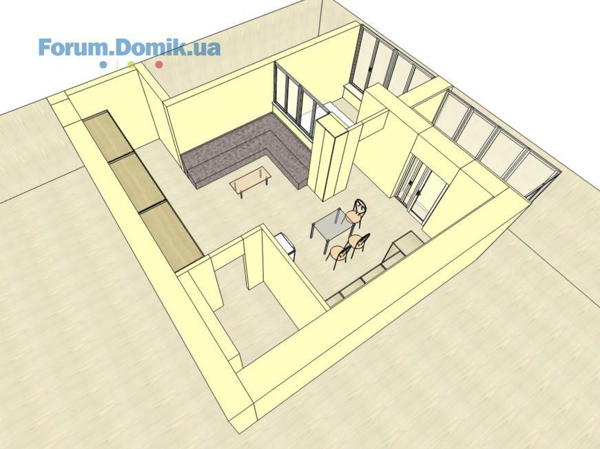

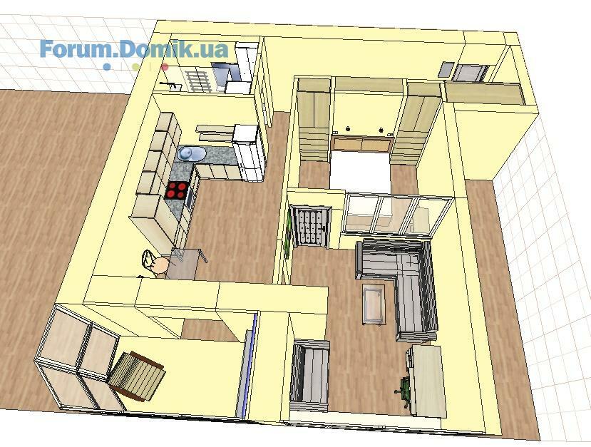

Good for all
Gf
9
21 февраля 2021
22 фев 2021 06:31
У меня пока данный вариант ( № 1) находится в большем приоритете.
Буду очень благодарна, если кто сможет помочь с перепланировкой и мне.
Также буду рада, если мои зарисовки кому-нибудь помогут.
Итак, что имеем.
Довольно широкий и длинный коридор. Слева комната с панорамным окном, справа кухня с выходом на балкон.
Стены снесли полностью, изначально решили сделать комнату длиннее и шире за счет уменьшения площади коридора и кухни, чтобы разделить ее пополам на спальную и гостинную зоны. Но, хоть и для однушки здесь довольно немало кв.м, разделение на две полноценных комнаты таким образом не очень хорошо смотрится - тесно. Как варинат вместо стены с фальш-окном и дверей можно использовать обычную шторку или раздвижную систему, если есть немного больше финансов.
Ниши для шкафов выстроены в коридоре и в спальне, чтобы шкафы были вровень со стеной, незаметные.
Также есть в голове план перевернуть кровать не лицом к окну, а боком, т.е. спинкой ( головой) к кухне, тогда будет больше места освобождаться в другой зоне, но тогда там вопрос с теми же шкафами, да и вроде как приятнее отдыхать лицом к окну, а не боком.....Дилемма.
Буду благодарна за любые советы и идеи.
п.с. в кухне газовый котел.
Итак, что имеем.

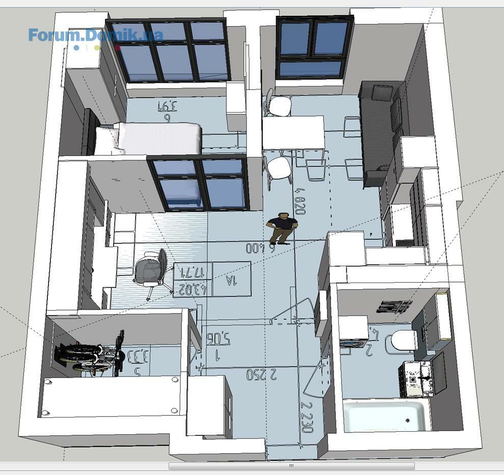

Rodder
R
8
22 декабря 2020
22 фев 2021 20:34

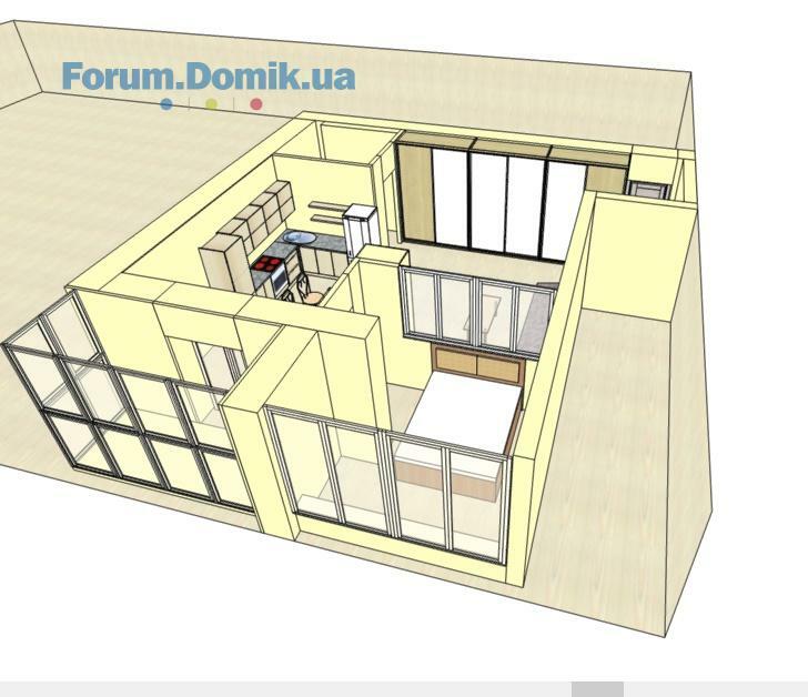

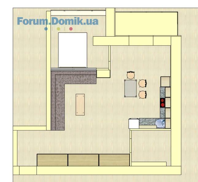

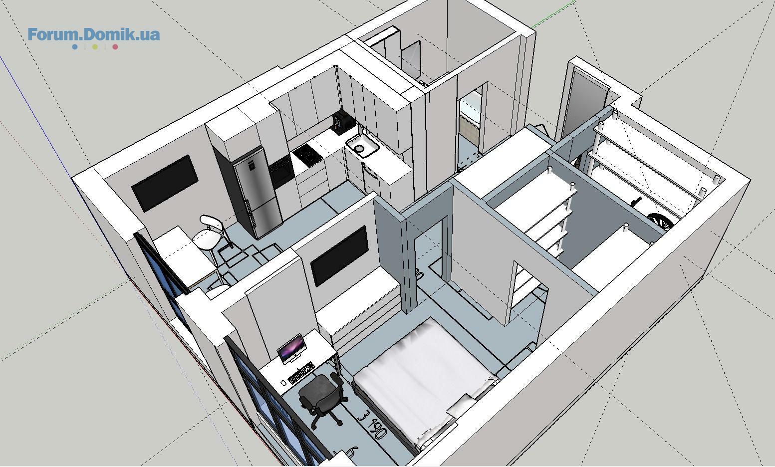

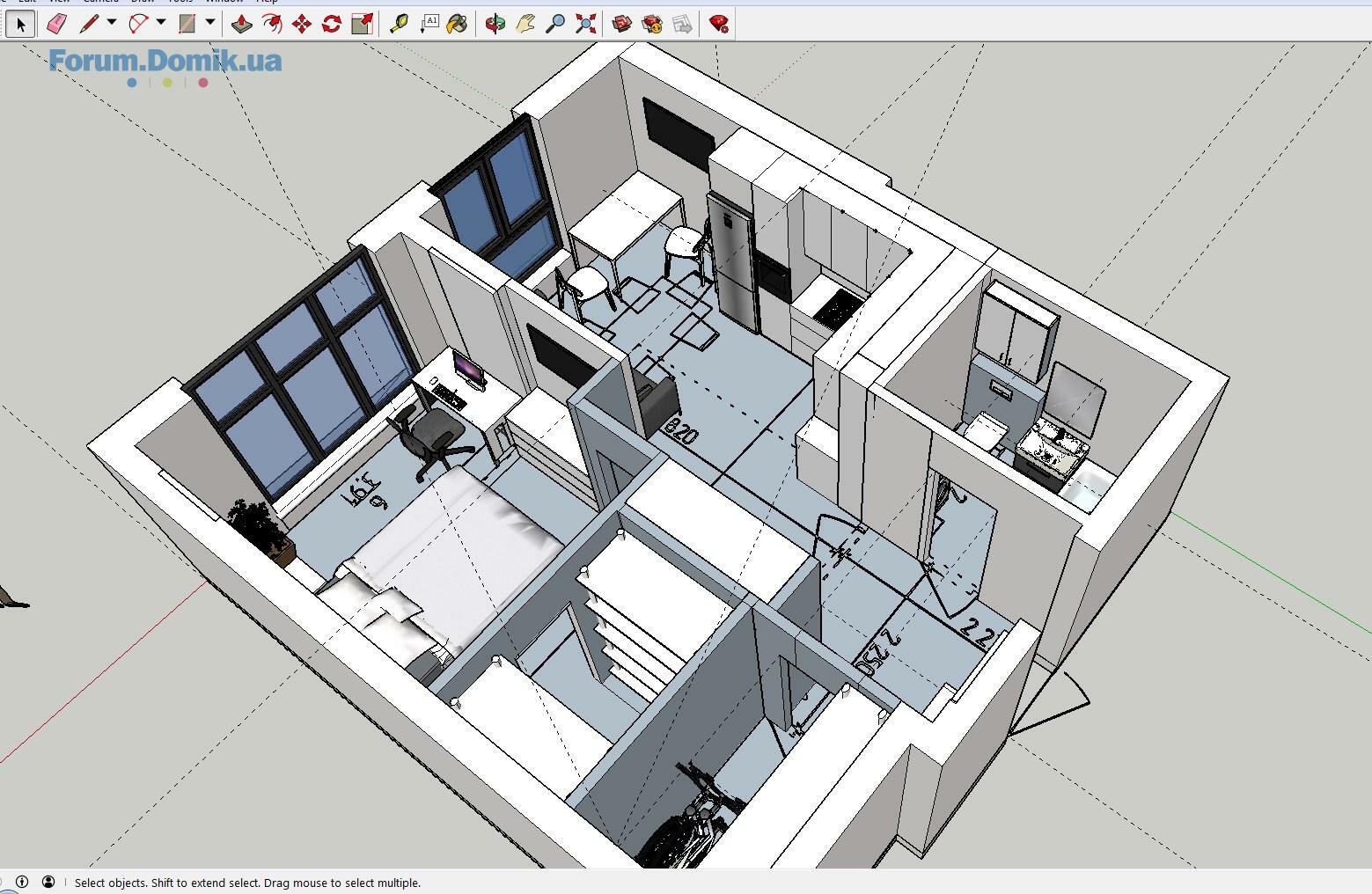

Вітаю!
Зараз дещо переробив планування, але ще в роздумах. Основні ідеї:
1) Активніше використовуємо місце біля вікна (люблю щоб і спальне, і робоче місце поближче до вікна розташовувались);
2) Збільшуємо кількість площі під зберігання (виділяємо окрему комору і окрему гардеробну), і в той же час зменшуємо к-ть шаф
3) Збільшуємо площу спальні.
4) Збільшуємо робочу зону на кухні.
5) Економимо на скляних перегородках
Втрачаємо:
1) Загальний об'єм кухні-прихожої, як єдиного простору
2) Ізольованість робочого місця і спальні
Втрачаємо:
Good for all
Gf
9
21 февраля 2021
22 фев 2021 21:54
На мою думку, ваш перший варіант здається мені кращим.
Там більше вільного простору, дихається легше, та й стільки місця для зберігання може бути вам і не потрібно. Можливо, вам краще замість гардеробних зробити просто шафи по стінам, і тоді вивільниться і простір, і місце для речей буде?
Із моїх варіантів мені навпаки більше подобається той, де ліжко не під вікном знаходиться. В ідеалі треба розмежовувати спальне і робоче місце.
Проте я також на стадії проекту......щось не можу зупинитися на цьому ніяк, не подобається ряд речей і в тому, і в іншому варіанті....щось інтуітивно розумію, що не бачу чогось, але вже втомилася, мабуть, і ніяк не збагну чого саме....
Rodder
R
8
22 декабря 2020
23 фев 2021 09:58
Мабуть в нас різні вподобання )
Мені все-таки Ваш 2-й варіант більше до душі. В першому не дуже подобається довгий коридор (з точки зору використання кв.м.) і роздробленість місць відпочинку. І ще питання чи вистачить місця для зберігання (якщо немає окремої комори десь на поверсі чи в підвалі). Як би цього не хотілось, але все одно десь треба виділити місце під велосипед\лижі\коляску\стремянку чи щось подібне. Але я не претенедую на істину. Це так, думки в голос ) Сам доволі далекий від дизайну інтер'єрів.
По моєму плану - мені теж не дуже хочеться віддавати простір, але плюси поки що переважають.
