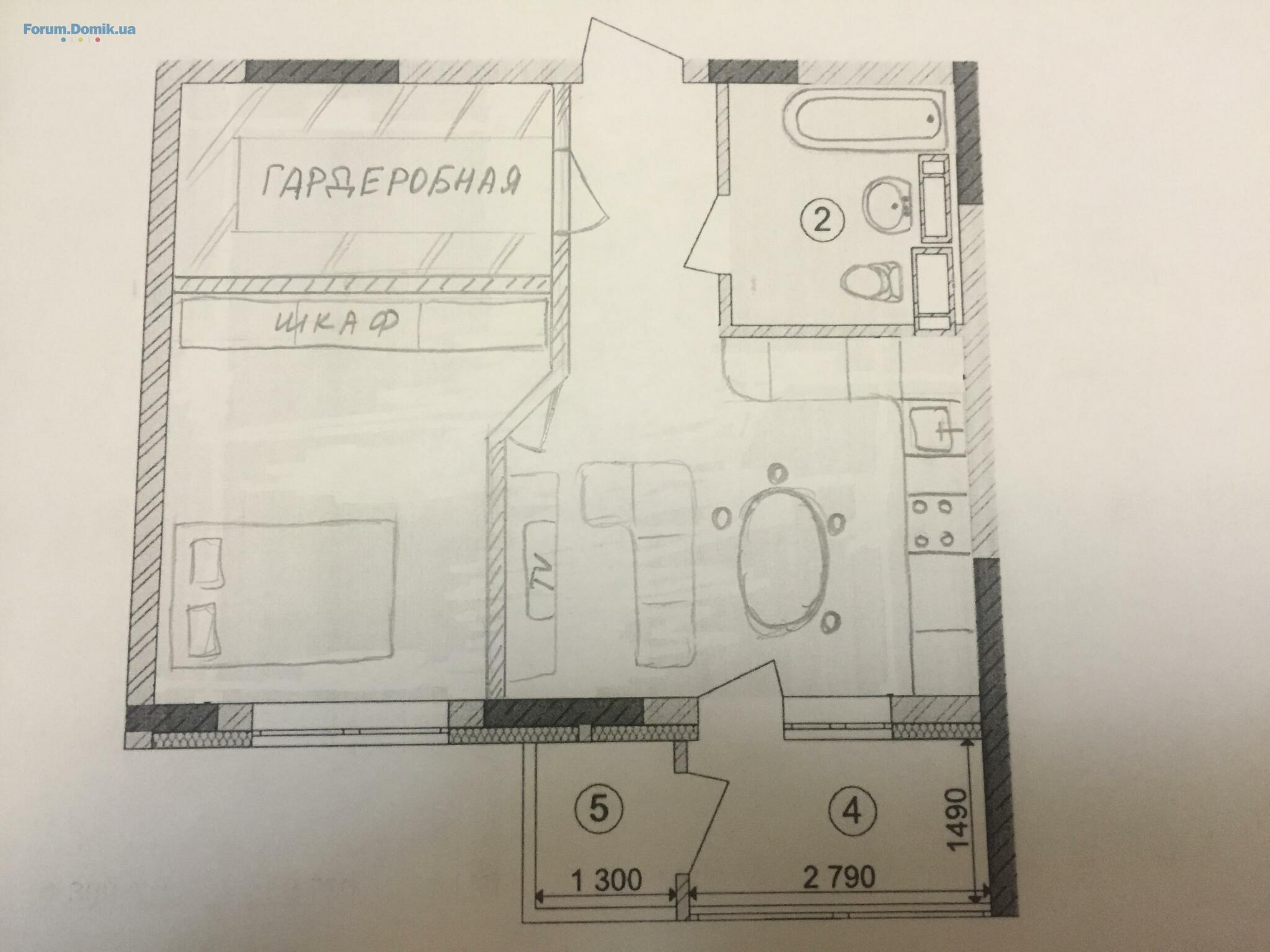

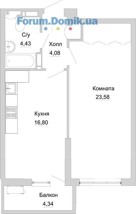

Прошу помощи в перепланировке однокомнатной квартиры, площадь 47 кв м. Принципиально важно наличие гардеробной комнаты. Также хочется спальню выделить в отдельное помещение, а не отделить перегородкой. Во вложении первоначальный вариант, в котором квартира предлагается, и мой примерный вариант. Не знаю, насколько это практично и реализуемо с практической стороны. Прошу ваших комментариев по моему варианту или новых советов как обустроить жилище.

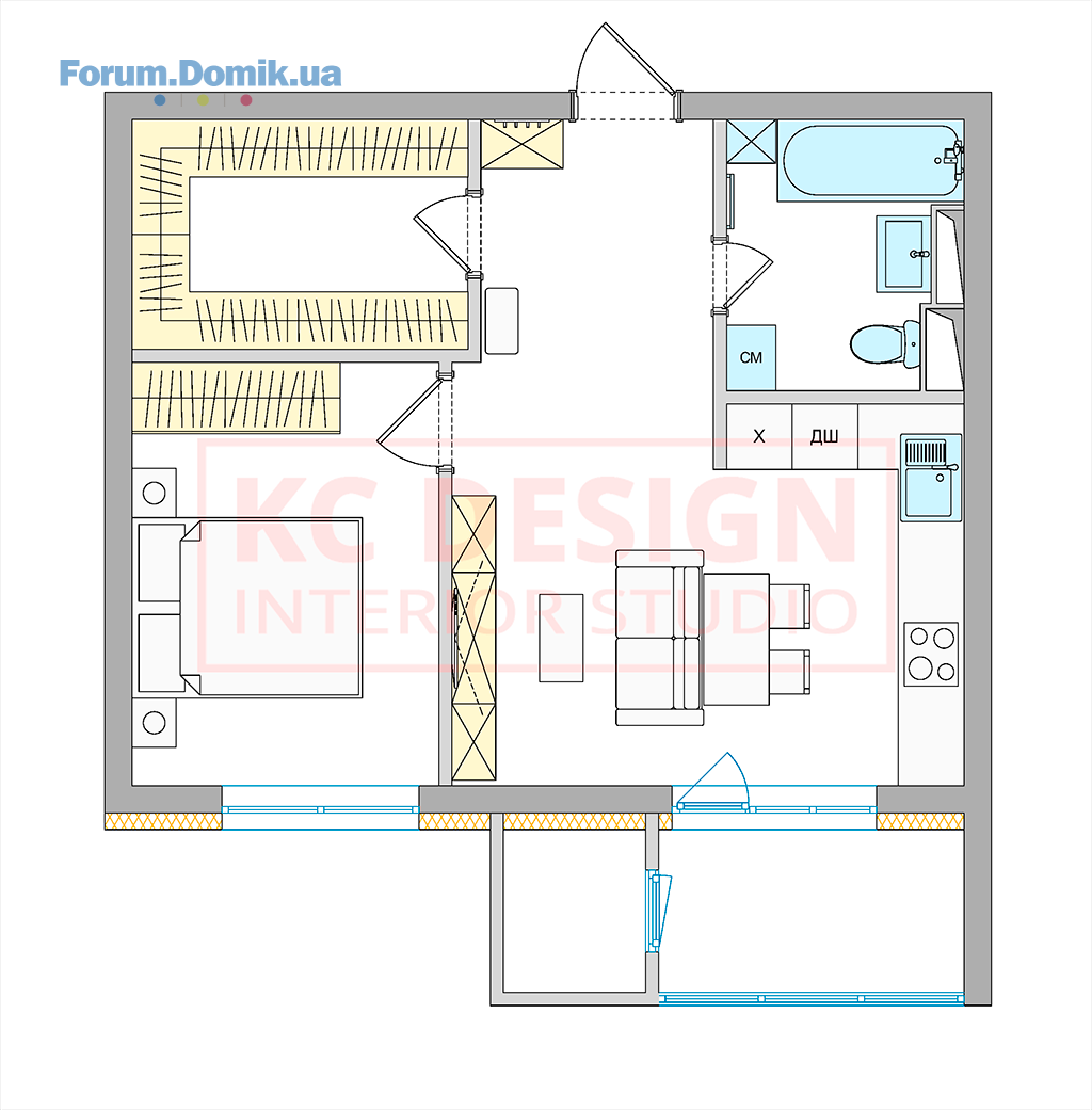

Добрый день. У вас вполне правильный вариант, но к сожалению угловой диван и такой стол там просто не поместится, не забывайте еще об открывании двери на балкон, которое отсекает часть полезного пространства. Диван и стол нужны компактные, мобильные, в случае надобности диван можно сдвинуть, разложить стол, добавить стульев, а имея пару небольших пуфиков, можно оперативно добавить пару мест у дивана. Диван так же может вполне служить гостевым спальным местом. Совершенно не правильно делать дверь в спальню в скошенной стене. Было бы не плохо присоединить балкон, но я так понимаю дом укрбудовский и балкон холодного типа без внешнего утепления.
[attachment=0]2880.png[/attachment]
Полностью согласна с выпрямлением перегородки и смещением двери, только дверь в гардеробную можно заменить на раздвижную, если хватит места.А еще сомневаюсь в необходимости шкафа в спальне, не проще ли разделить вашу гардеробную на два отделения и сделать два входа в нее ,один из прихожей, второй из спальни с зеркальной раздвижной системой, это придаст спальне пространства,и не надо будет городить лишних перегородок. Я видела в Москве квартиры в старых домах, по которым можно было ходить вкруговую. Мы сейчас предпочитаем отдельные комнаты, а там почему то все комнаты были смежными(((

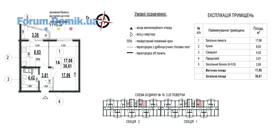

Добрый день,вот такая планировка будущей квартиры,жить будет один человек,на мой взгляд очень большая площадь комнаты,хотелось бы как то увеличить площадь кухни,сделать из неё кухню гостиную и как то интересно обыграть гардеробную.Заранее спасибо.
Спасибо большое за советы. Скошенную стену нарисовала, т.к. с одной стороны хотела за счет коридора увеличить площадь гардеробной, но в тоже время не хотелось красть площадь у студии. Но Ваши предложения более интересны)
Шкаф в спальне к сожалению необходим, его хочу разделить на две секции - для вещей и для документов.

Я просто подумала, что сделать его как маленькую комнату, в которой нужные вам полочки, отделы для документо и два входа,это вполне реально.Цитата "Antela":
Последнее время большинство отказываются от раздвижек, дорого. Если помещение гардеробной разделить, то потеряется полезная площадь.
Да, дорого, но красиво и зеркало сделает спальню визуально больше. А отдельно-стоящий шкаф встает дешевле?И в гардеробную можно сделать просто две двери, а не большую систему.Перегородку внутри гардеробной можно и не делать или из ДСП, но я заметила одно, если делашь "лишь бы сделать" , обязательно потом все переделываешь.С моей точки зрения, лучше немного потерпеть. поднакопить денег, но делать один раз как следует.
Вы абсолютно правы, из-за того, что могу потерять площадь полок со стороны спальни, вариант со второй дверью не рассматриваю. Да и шкаф в спальне необходим.

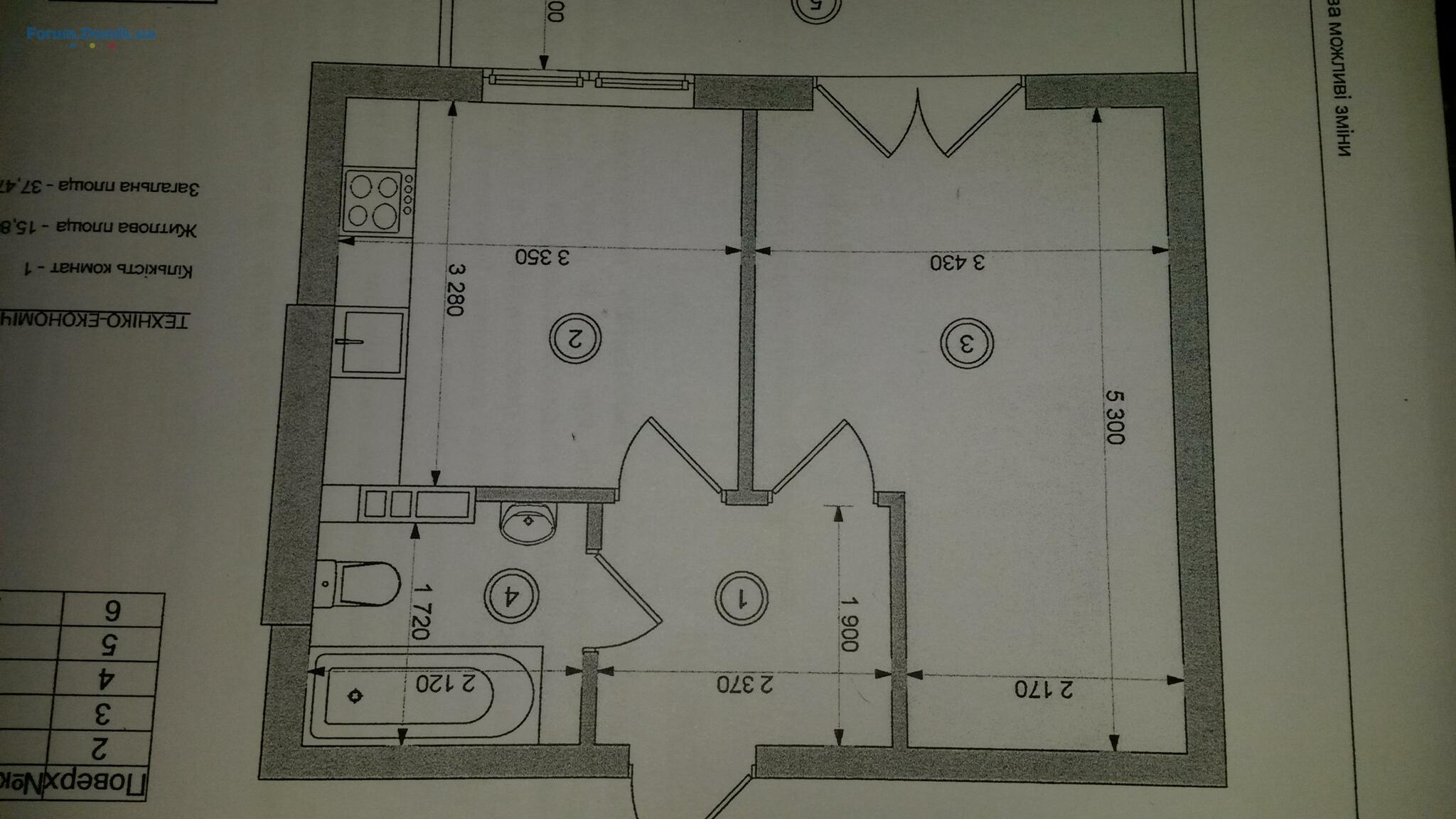

ребята, что делать с этой норой?
студию или есть варианты?

Для себя я бы выделила отдельную спальню с окном, а остальное пространство бы сделала общим кухней-гостинной. (Спальню выделила бы в жилой комнате, а не меняла с кухней местами)
