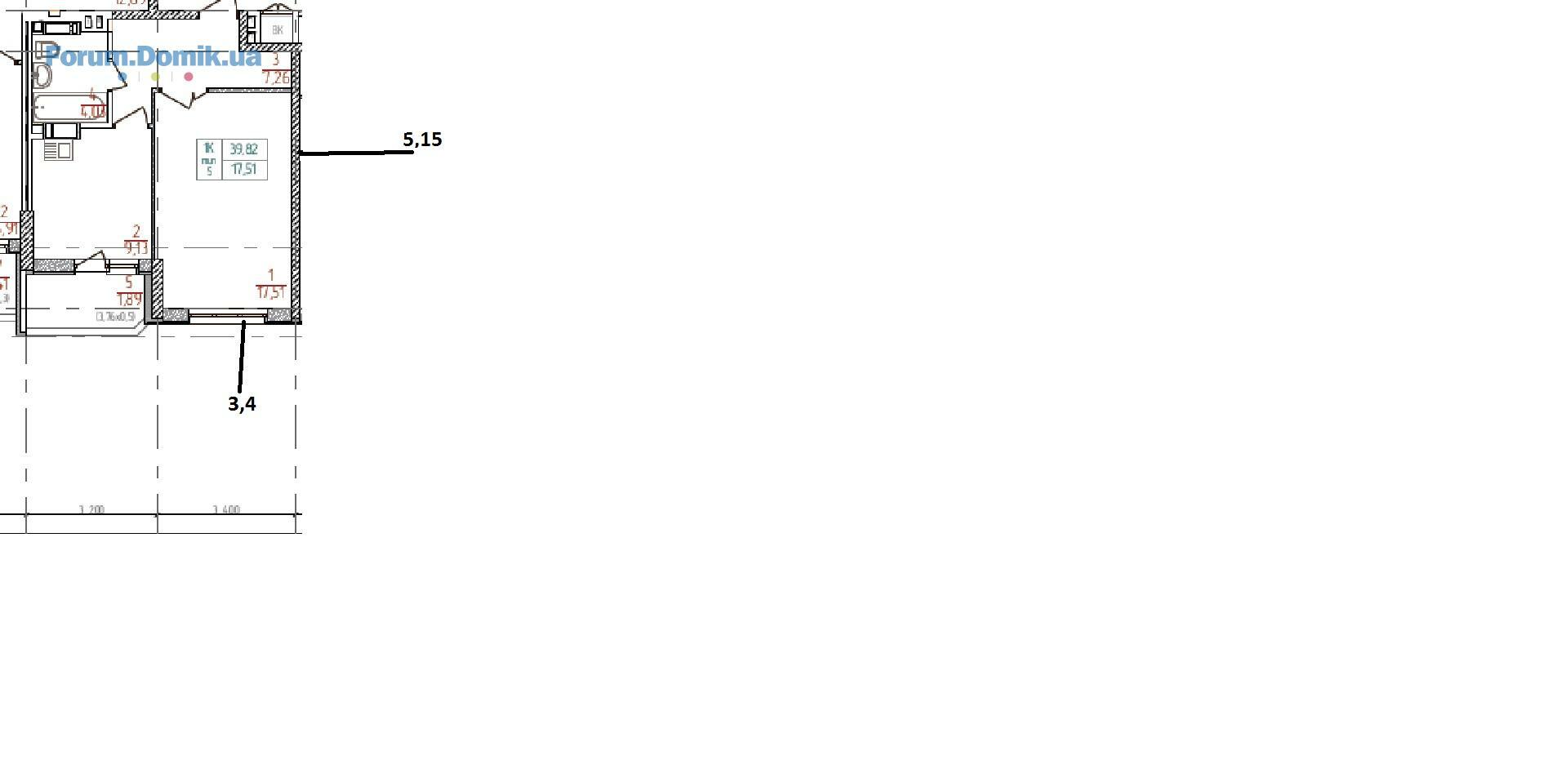

Доброго дня
Прохання допомогти із зонуванням або переплануванням в кімнаті.
Квартира однокімнатна, для молодої сімейної пари.
Варіант студії не розглядаємо. Бажання до кімнати виділити три зони: спальне місце, гостьовий куток(варіант дивану+телевізор),в найближчому майбутньому дитяча зона.
Кімната буде вузька та довга, розміри кімнати та план квартири додаю.
Є ідеї з прозорою перегорогодкою,або ж спальне місце розмістити в нішу, але хотілось би думку досвідчених людей :-)(фото додаю)
Будемо дуже вдячні.

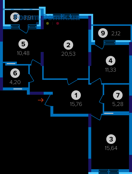

Добрый день. Нужна помощь в улучшении планировки 3х комнатной квартиры, а именно в рациональном использовании пространства. Смущает бесполезный коридор, думали за счет него увеличить санузел, куда бы поместилась и ванная и душевая кабина. Тогда вопрос, что делать со второй ванной комнатой, так как надобность в ней пропадает?Жирным выделено несущие стены. Заранее благодарна.
1-Передпокій
2-Житлова кімната
3-Житлова кімната
4-Житлова кімната
5-Кухня
6-Санвузол
7-Ванна кімната
8-Лоджія засклена
9-Лоджія не засклена

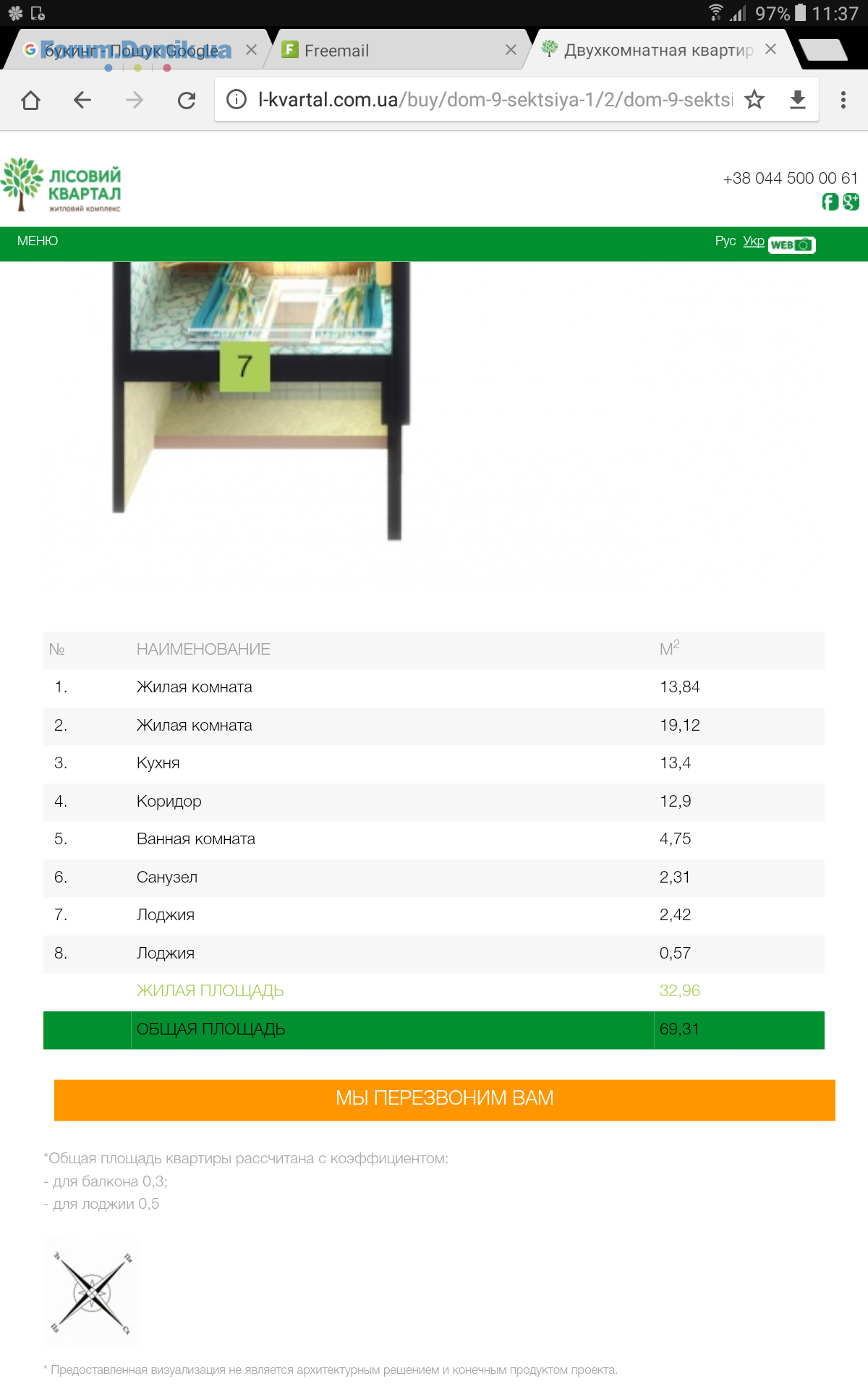

Добрый день. Нужна помощь в перепланировке в 2-х комнатной квартире. Смущает большой коридор и хотелось бы имень две спальни (спальня и детская) + хотелось что бы гостевая зона тоже присутствовала. Будем благодарны за все предложения.

Цитата "N.R.":Тогда вопрос, что делать со второй ванной комнатой, так как надобность в ней пропадает?
гардероб и/или прачечная.
но, имхо, один совмещенный санузел это очень неудобно. сделайте там прачечную с кладовой и унитаз один оставьте.
[attachment=5]121f174ecdb627e69e88af70cd40f26e.jpg[/attachment]
Будемо дуже вдячні.
Перегородка до стелі, при довжині кімнати 5,15, поганий варіант, максимум невисока, щоб візуально приховати спальне місце. Зробити нішу для ліжка теж не варіант, в коридор заглибити не вийде, мало простору.
Цитата "N.R.":Добрый день. Нужна помощь в улучшении планировки 3х комнатной квартиры, а именно в рациональном использовании пространства. Смущает бесполезный коридор, думали за счет него увеличить санузел, куда бы поместилась и ванная и душевая кабина. Тогда вопрос, что делать со второй ванной комнатой, так как надобность в ней пропадает?Жирным выделено несущие стены. Заранее благодарна.
1-Передпокій
2-Житлова кімната
3-Житлова кімната
4-Житлова кімната
5-Кухня
6-Санвузол
7-Ванна кімната
8-Лоджія засклена
Санузел 6 запросто можете увеличить, санузел 7 задействуйте под вместительную гардеробную. На кухне желательно присоединить лоджию.
Цитата "Nina454":Добрый день. Нужна помощь в перепланировке в 2-х комнатной квартире. Смущает большой коридор и хотелось бы имень две спальни (спальня и детская) + хотелось что бы гостевая зона тоже присутствовала. Будем благодарны за все предложения.
У вас есть план с габаритами комнат?

21 июнь 2017 06:26
Пока есть только общая квадратура каждой комнаты. Все остальное ждем еще пока БТИ замеряет

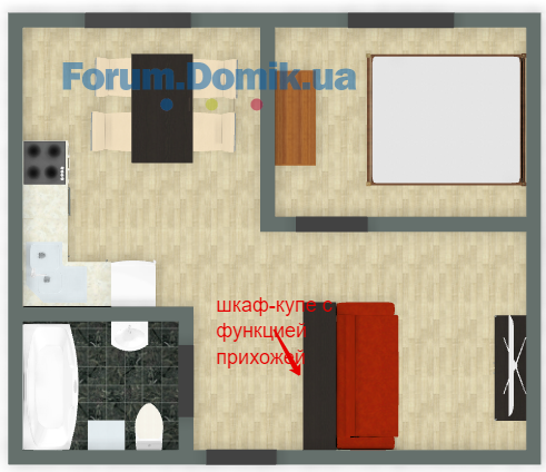

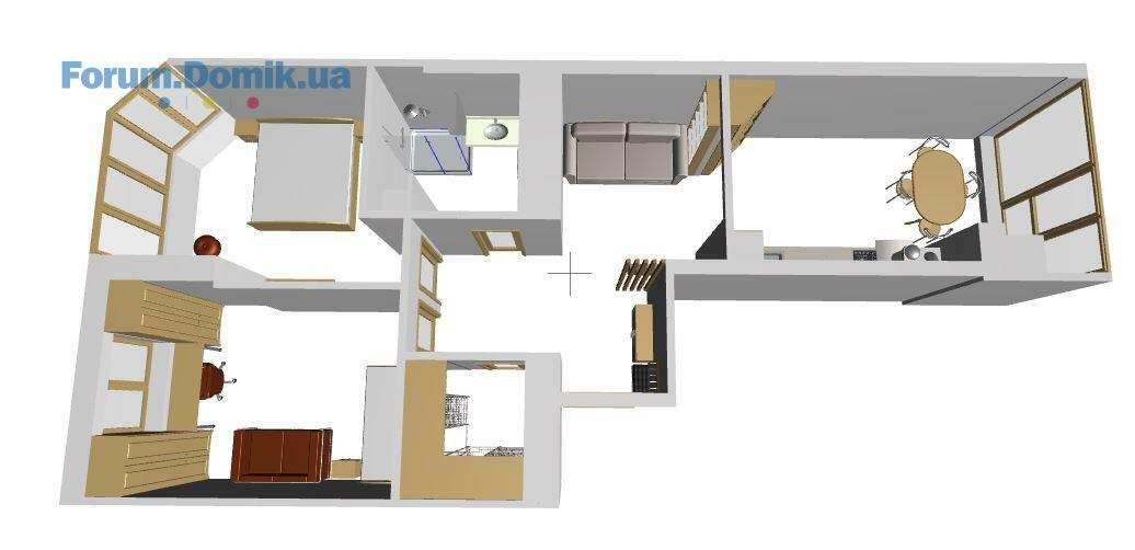

Добрый день, сделали перепланировку, объединили лоджию с кухней -гостиной, коридор сузили- получилась кухня- ниша. Посоветуйте, как лучше: сделать стеклянную перегородку которая будет отделять кухню от гостиной или лучше на месте лоджии спальню за раздвижной перегородкой и кухня гостиная 16м?

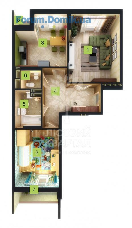

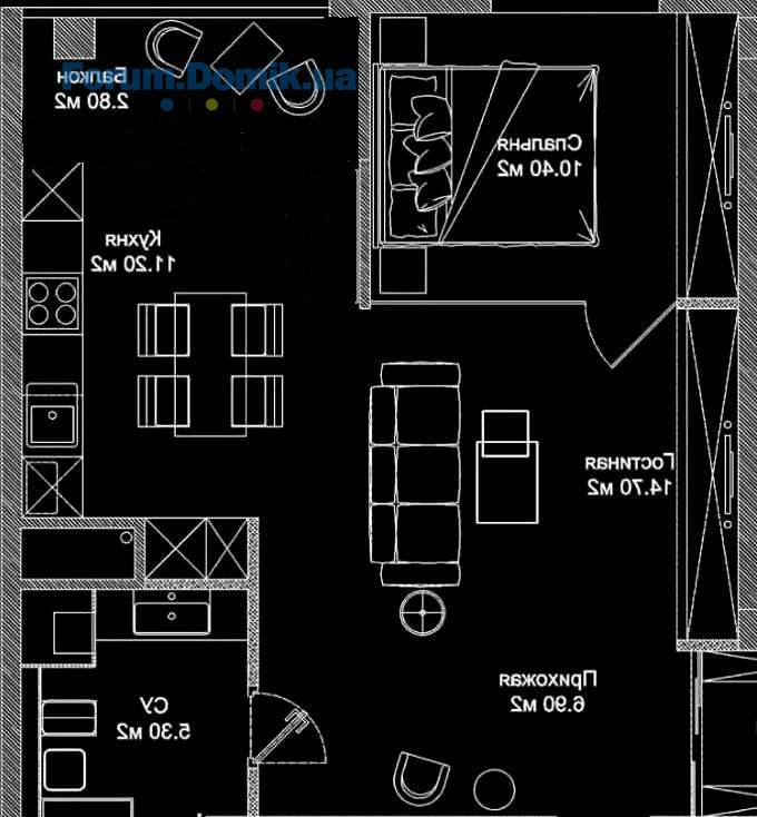

Добрый день. Есть затруднения при планировке и дизайне гостинной, на плане это самая правая комната, в которой присутствует выход на балкон. В этой комнате есть проблемная зона - углубленная ниша в стене глубиной 12 см и длиной 2 м. Высота потолка 3м. Наше решение таково: поставить у окна комп. стол, отгородить его от все остальной комнаты декоративными полками (мебель) 15 см шириной и высотой не до потолка. А потом поставить в эту нишу диван 1м 90см или 1м 80см. Перед диваном столик. Напротив дивана телевизор на полочках (возможно настенных). Если располагать все не в притирку друг к другу, а хотя бы 7-10 см между мебелью, выходит, что нужно выбирать комп. стол до 90, и полочки будут давать мало места для свободы в зоне у компьютера. Для информации, почему компьютер в гостинной: гости которые будут порой находится у компьютера, а также одновременный просмотр изображения с компьютера на телевизоре. При этом выходит, что одна стена комнаты перегружена мебелью, а на другой только телевизор. Важно, что бы комп. зона была оторожена от остальной, она не была на виду у всех в комнате, и перегородки были не стационарные (постоянные, типа гипсокартон) в потолок. В будущем, эта зона может быть использована для других целей (стол уберется), к примеру, детский уголок. К сожалению, придумать адекватное решение, так как у меня на плане, что бы диван был не в нише, как нарисовано на плане, не получилось. Хотелось бы услышать критику моего решения (или не критику) и другие идеи по планировке и дизайну комнаты, с учетом расстановки мебели по одной стене, как у меня, или другие варианты. Спасибо.

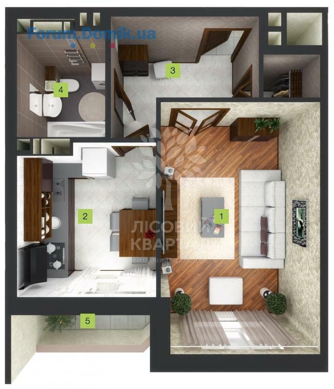

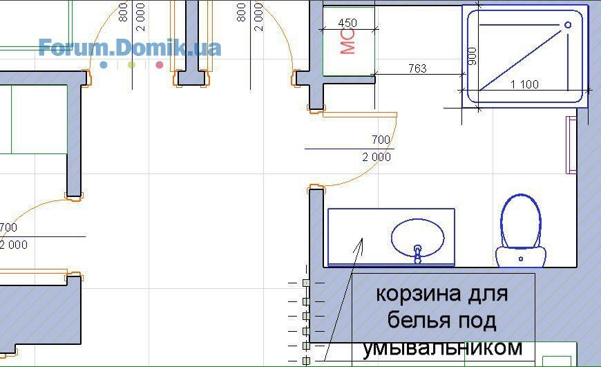

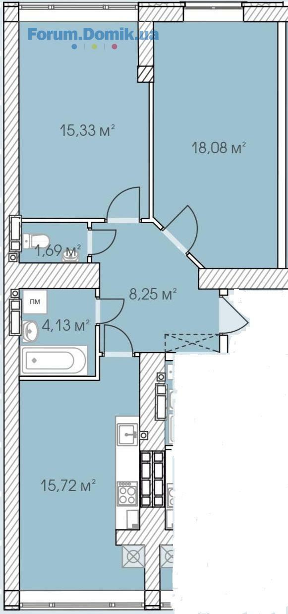

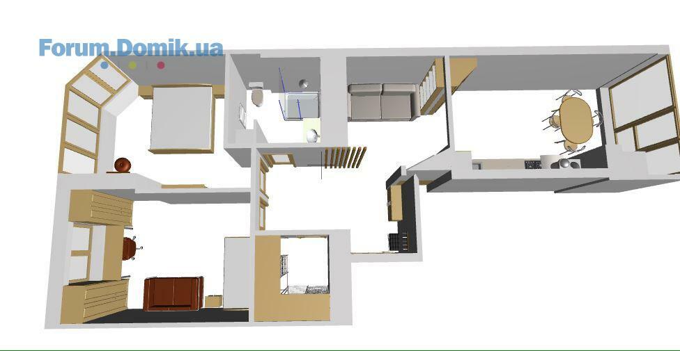

Добрий день! Потрібен погляд зі сторони:
маємо таке планування квартири
і два варіанти дизайнерського рішення (потрібно кухня-вітальня, 2 спальні, гардеробна, санвузол).
та
Буду вдячна за конструктивну критику
та

Цитата "GerMannia":Добрый день, сделали перепланировку, объединили лоджию с кухней -гостиной, коридор сузили- получилась кухня- ниша. Посоветуйте, как лучше: сделать стеклянную перегородку которая будет отделять кухню от гостиной или лучше на месте лоджии спальню за раздвижной перегородкой и кухня гостиная 16м?
Стеклянная перегородка между гостиной и кухней будет лучше.
Цитата "Shewon":Ну-ка похвалите или поругайте вот этот вариант
Хорошо, но обеденный стол слишком близко к кухонному гарнитуру, тесно, неудобно и постоянно будете задевать стулья. В спальне кровать впритык, вы не учли радиатор под окном и шторы наверное тоже у вас планируются, а это минус 15-25 см от окна.
Цитата "SergeyformKiev":Добрый день. Есть затруднения при планировке и дизайне гостинной, на плане это самая правая комната, в которой присутствует выход на балкон. В этой комнате есть проблемная зона - углубленная ниша в стене глубиной 12 см и длиной 2 м. Высота потолка 3м. Наше решение таково: поставить у окна комп. стол, отгородить его от все остальной комнаты декоративными полками (мебель) 15 см шириной и высотой не до потолка. А потом поставить в эту нишу диван 1м 90см или 1м 80см. Перед диваном столик. Напротив дивана телевизор на полочках (возможно настенных). Если располагать все не в притирку друг к другу, а хотя бы 7-10 см между мебелью, выходит, что нужно выбирать комп. стол до 90, и полочки будут давать мало места для свободы в зоне у компьютера. Для информации, почему компьютер в гостинной: гости которые будут порой находится у компьютера, а также одновременный просмотр изображения с компьютера на телевизоре. При этом выходит, что одна стена комнаты перегружена мебелью, а на другой только телевизор. Важно, что бы комп. зона была оторожена от остальной, она не была на виду у всех в комнате, и перегородки были не стационарные (постоянные, типа гипсокартон) в потолок. В будущем, эта зона может быть использована для других целей (стол уберется), к примеру, детский уголок. К сожалению, придумать адекватное решение, так как у меня на плане, что бы диван был не в нише, как нарисовано на плане, не получилось. Хотелось бы услышать критику моего решения (или не критику) и другие идеи по планировке и дизайну комнаты, с учетом расстановки мебели по одной стене, как у меня, или другие варианты. Спасибо.
А почему бы не забить на эту нишу, ее можно зашить гипсокартоном или частично зашить и обыграть декоративно, тогда диван можно ставить побольше и дальше. Почему по другой стене будет только ТВ?

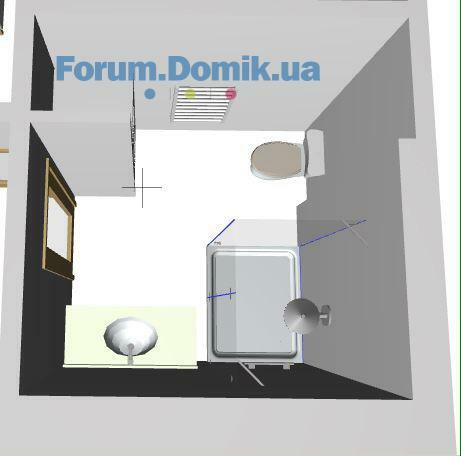

[attachment=4]28619.jpg[/attachment]
[attachment=3]image-0-02-04-05260098c73cf5be1bceac96aaefbe4ac2995fff9499d984f9bc43dcb94e3327-V.jpg[/attachment] [attachment=1]image-0-02-04-c7d9df68ccfc2dc630163c5ff3ad77218babbb10438253f3e3fbe7a76460d69e-V.jpg[/attachment]
та
[attachment=2]image-0-02-05-89bb8263ae6ddc23994d1a2386ac2442255a5381b95bf2b9b47784e357ff6b93-V.jpg[/attachment] [attachment=0]v01_9.JPG[/attachment]
Дивний у вас дизайнер, в першому варіанті душовий піддон прийдеться робити дуже високим, щоб під ним пройшла 110 труба до унітазу і забагато поворотів самої труби буде. У другому варіанті взагалі необхідно встановлювати каналізаційний насос. Саме ж розширення санвузла за рахунок частини житлової кімнати, суперечить чинним нормам. 2 варіант вітальні краще, але шафа біля дивану явно зайва. Також приміщення з газом, повинно закриватися дверми.

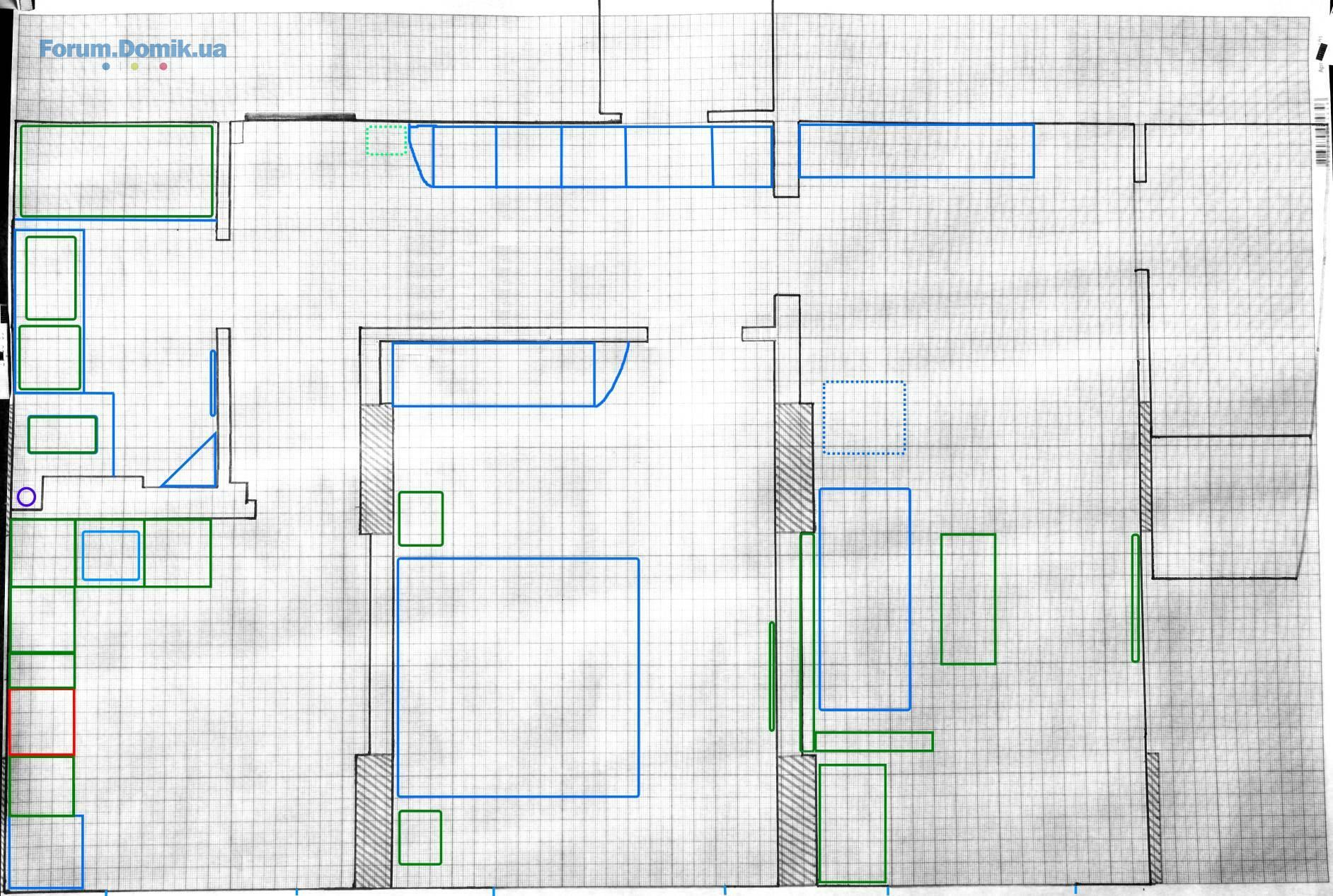

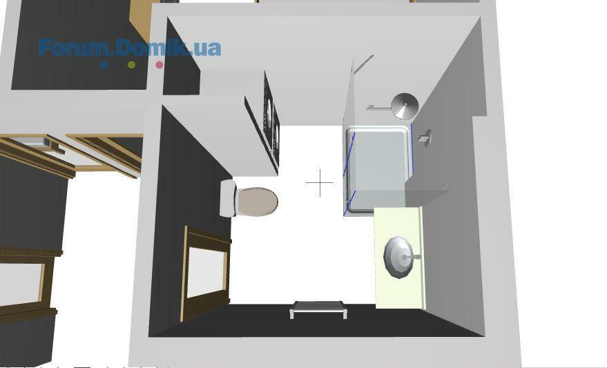

[attachment=5]28619.jpg[/attachment]
[attachment=4]image-0-02-04-05260098c73cf5be1bceac96aaefbe4ac2995fff9499d984f9bc43dcb94e3327-V.jpg[/attachment] [attachment=2]image-0-02-04-c7d9df68ccfc2dc630163c5ff3ad77218babbb10438253f3e3fbe7a76460d69e-V.jpg[/attachment]
та
[attachment=3]image-0-02-05-89bb8263ae6ddc23994d1a2386ac2442255a5381b95bf2b9b47784e357ff6b93-V.jpg[/attachment] [attachment=1]v01_9.JPG[/attachment]
Дивний у вас дизайнер, в першому варіанті душовий піддон прийдеться робити дуже високим, щоб під ним пройшла 110 труба до унітазу і забагато поворотів самої труби буде. У другому варіанті взагалі необхідно встановлювати каналізаційний насос. Саме ж розширення санвузла за рахунок частини житлової кімнати, суперечить чинним нормам. 2 варіант вітальні краще, але шафа біля дивану явно зайва. Також приміщення з газом, повинно закриватися дверми.[/quote]
Дякую за підказки!
1.Між кухнею та диванчиком має бути скляна перегородка-двері, газовщиків таке влаштує? і наскільки вона функціональна?
2.А якщо ванну розставити так, краще буде? п.с. душ хочу без піддону, просто скляні двері і злив в підлозі...
3. А який варіант розстановки меблів можливий при початковому плануванні від забудовника ( хочу кухню-вітальню з робочою зоною + зона відпочинку зі спальним гостьовим місцем)?
Хелппп!!!!
kc-design
Ветеран
1 644
22 сентября 2015
22 июнь 2017 08:45
Скляна перегородка влаштує, якщо фурнітура якісна, то досить хороші двері.
Отак правильно уже. Злив у підлозі у вас вийде, якщо трохи підняти рівень стяжки і стояк буде можливість повністю перебрати.Цитата "masiana":
2.А якщо ванну розставити так, краще буде? п.с. душ хочу без піддону, просто скляні двері і злив в підлозі...[attachment=0]image-0-02-05-8b836e0e77a53b261f81b72ad7b5117f40c8c0d6a776d906049f8ea0db254cab-V.jpg[/attachment]
Хелппп!!!!
Скиньте обмірний план, необхідно на довжину і ширину приміщень подивитись.
