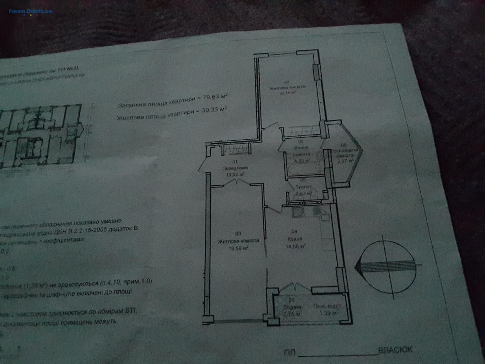

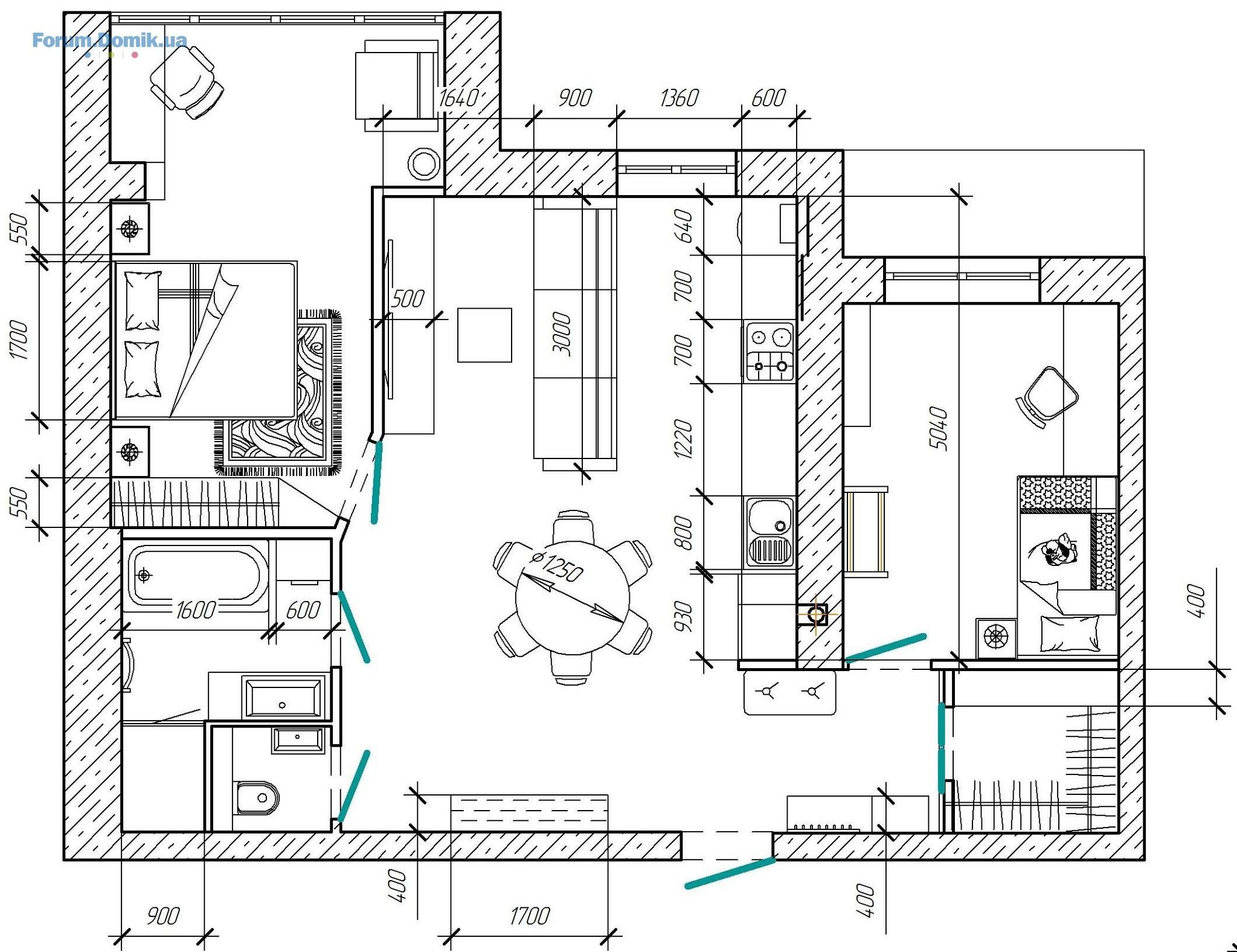

Здравствуйте!
Планируем начинать ремонт в новостройке, нашли дизайнера, начали делать проект.
На данный момент есть практически финальный вариант перепланировки и размещения мебели.
И вроде всё ничего, но почему-то не спокойно на душе и есть сомнения, что этот вариант наиболее удобный и оптимален с точки зрения эффективного использования пространства.
Что вы думаете по поводу такого варианта перепланировки?
Какой вариант, на ваш взгляд, мог бы быть более оптимальным?

Соглашусь с Вами ,что спать под соседской кухней и всегда обедать с видом на санузел и входную дверь сидя на обувной тумбочке немного не комфортно(особенно когда гости в доме).Вариант от застройщика(1) более приемлем, при том что предполагаемая кухня указана 21 кв.м.Пускай дизайнер предлагает другие варианты,гардеробная ведь получилась у него.

Интересно срезали по длине туалет на 90см под место для душа с отдельным входом со стороны ванны. Но, если Вы не планируете ставить в основном сан. узле прямоугольную гидромассажную ванну, то рациональнее поменять местами душ-кабину и унитаз. Тогда у Вас будут 2 раздельных места омовения (ванна и душевая) и унитаз, изолированный от всеобщего обозрения со стороны обеденного стола.

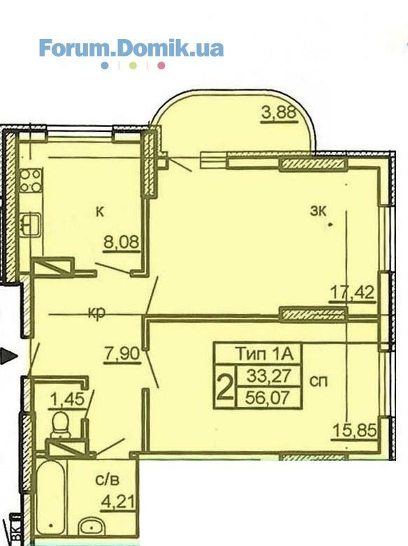

подскажите с перепланировкой 2-х комнатной на крушельницкой 15-а.у кого какие мысли есть?хочется сделать из двушки студию.

Исходя из практики, студия интересна, но желательно сохранить небольшую зону отдыха в гостиной. Поэтому простенок между кухней и гостиной лучше убрать, (это не проблема) , а за входом на балкон сделать межкомнатную перегородку, которую при необходимости можно выдвинуть и перекрыть часть комнаты, в которую поставить диван. Там и окно сохранится, света и воздуха будет достаточно. Можно как вариант сделать арочного типа перегородку с полочками и подсветкой и матовое стекло. У меня была в аренде подобного типа квартира, это нравится многим

часть несущий стены между кухней и комнатой здорово мешает конечно

Я бы так не сказала,этот выступ можно чудно обыграть, если сделать по нему полочки из гипсокартона. Мне понравился вариант практически белой стены, а верхняя часть полок из дсп цвета графита.

хотелось бы там приспособить барную стойку для разных посиделок

На сегодня особых усилий для узаканивания не нужно, разрешение инженера из вашего ЖЕКА, план ,новый техпаспорт. Все это не так дорого, как кажется. Вы же снесете только перегородку, сам пилон ж/Б, его трогать нельзя.И покупатель , особенно молодежь ,это оценит.

Я лично у себя убрала весь дверной проем на кухню, соединила с прихожей и оформила в одном стиле, стены белые -обои под покраску, плитка на полу керамогранит (Украина) под старое дерево -прованс , рабочая стена на кухне тоже половая плитка, но чуть теплее по тону ,тоже дерево -прованс. Кухня черно-белая глянец-модерн, но фабричная модульная, получилось не дорого.А барную стойку лучше всего установить на месте бывшей перегородки, сделать на заказ.У меня сноха дизайнер, она молодец, я долго не соглашалась, но она меня к счастью убедила.Очень красиво смотрится сочетание белого с графитом, а стены 2х цветные бело-серо- жемчужного оттенка. На серой стене просто великолепно выглядит белый лаковый плинтус высокий и плоский -10см.Если добавите в декор немного бардо, будет очень стильно.

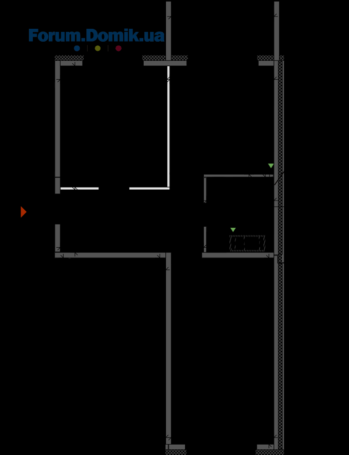

День добрый ,помогите пожалуйста как переделать квартиру,чтобы было 2 спальни и кухня студия

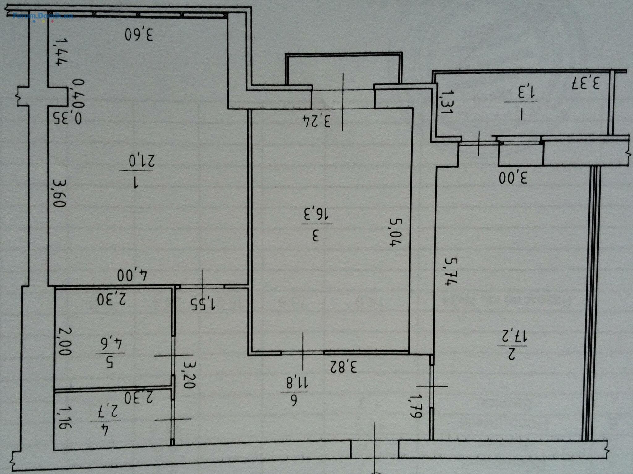

Здравствуйте! Хотим сделать перепланировку в 2-х к. квартире.Вместо кухни сделать спальню, а там где большая комната 17 2м, сделать кухню студию.Как вы думаете, можно ли такое вообще делать, и как оно вообще будет смотреться?P.S. Газа нет, плитка будет электрическая.А мойку думаю сделать на стенке при входе, которая прилегает к санузлу, чтоб был нормальный стек.
Ваше мнение по этому поводу?

перенос мокрых мест всегда считался серьезным нарушением.При продаже могут возникнуть проблемы.
