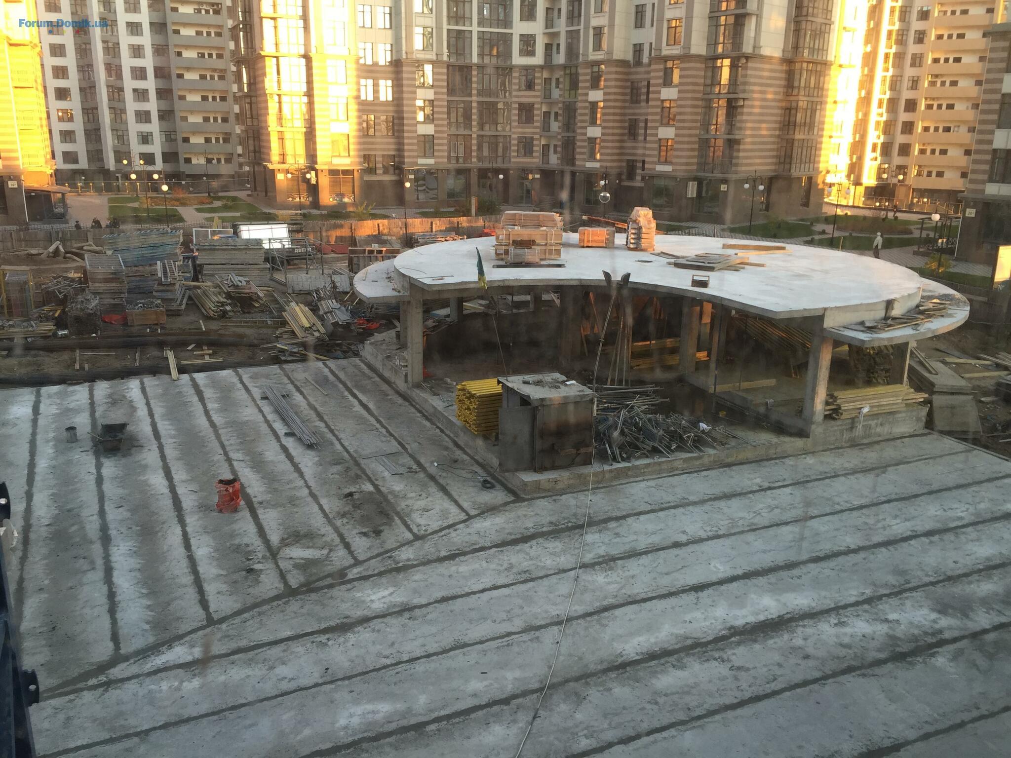

Спасибо за фото. Подскажите, может кто в курсе, а внутри что-то делается вообще? Паркинг это коненчо круто, но интересно что там внутри дома то
Цитата "igold":)
Фото 2 это какой этаж? а то первые 2 уже давно для просмотров подшаманили красивенько
, на 5-м трубы видела установленные и щиток электрический, а выше то как? Движется что-то там? Батареи выше 2-го поставили?
Кстате на счет батарей - говорят, что не факт, что будут те, которые стоят в смотровых квартирах... может этой фирмы, а может другой - пока не известно.
