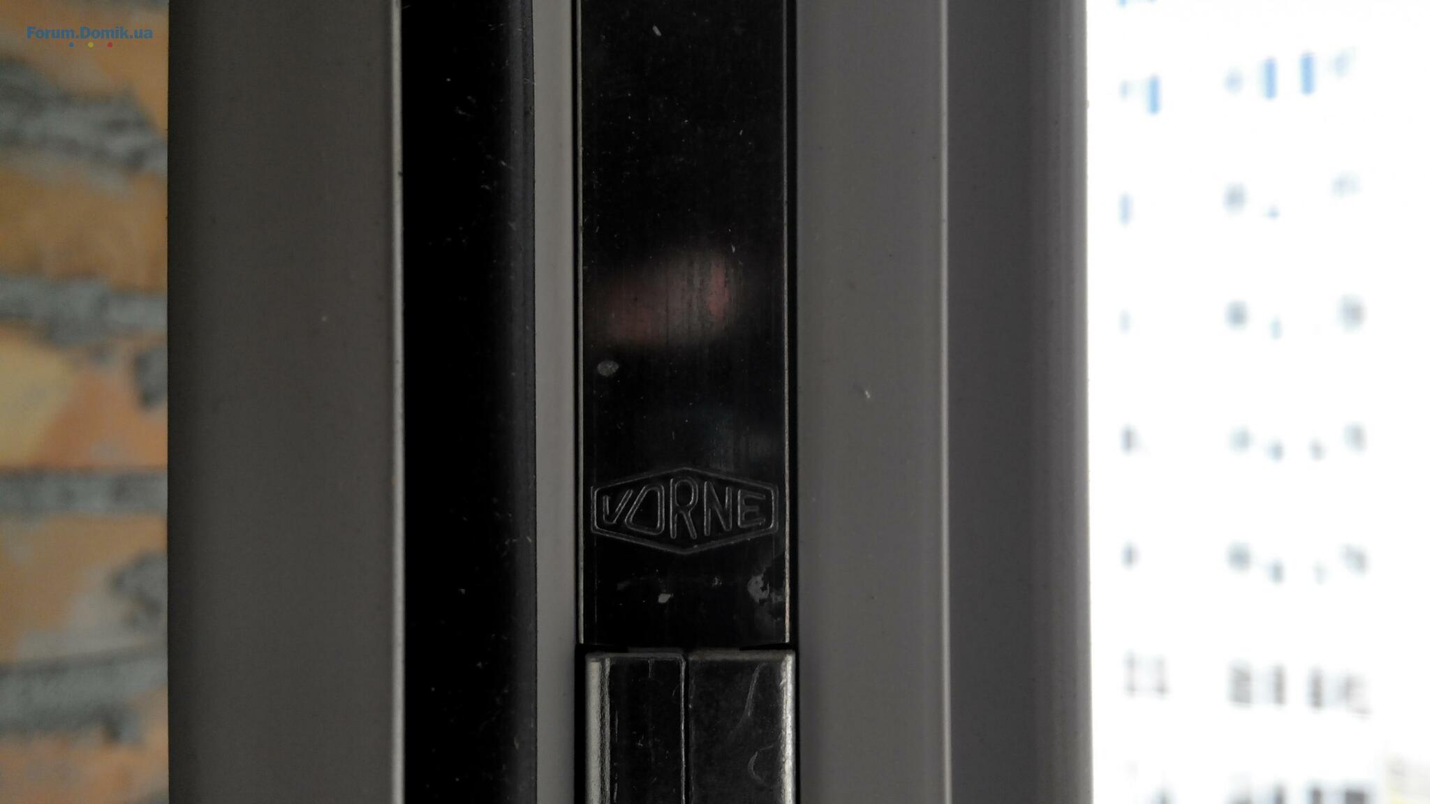

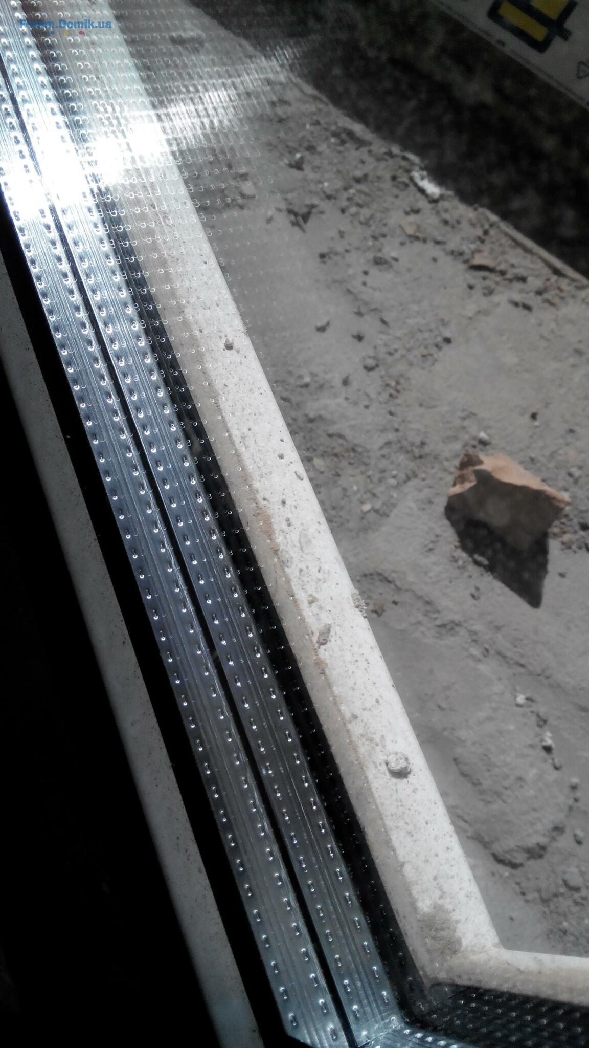

Может кто подскажет, что за окна такие, как их качество?

По этим фото можно понять только то, что фурнитура Vorne - это Турция.
Стеклопакет двухкамерный. Есть ли там энергоберегающее стекло или нет - не понятно.
Качество можете проверить сами. Для начала исследуйте прижимы: вставьте лист бумаги между рамой и створкой и закройте окно. Если лист легко вытягивается - значит надо "пошаманить" с фурнитурой или вообще ее заменить.
Так же посмотрите на профиль - не изменилась ли его геометрия. Если створка стала ромбовидной или прогнулся профиль створки или импоста, то это говорит о тонком армирующем металле и в этом случае замена фурнитуры будет только временным решением. Лучше сразу заменить окно.
Ну, а проверить стеклопакет на наличие энергосберегающего стекла можно зажигалкой. Смотрите на отражение пламени. Если одно из отражений будет отличаться по цвету (второе от Вас), значит энергосберегающее покрытие есть. Если все отражения одинаковые, то значит Вам предстоит замена стеклопакета на более теплый.
