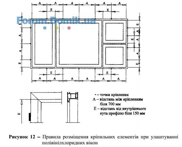

Теплоизоляция окна зависит от четырех составляющих: профиля, стеклопакета, дистанционной рамки и монтажа;

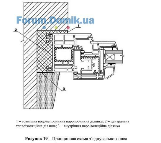

По монтажу, прежде всего, обратите внимание на количество точек крепления (см. картинку), тип крепежа (подбирается в зависимости от типа стены) установку по уровню и по плоскости в сечении стены – это такие основные моменты, а вообще в монтаже достаточно много небольших нюансов, которые необходимо соблюсти для правильной роботы оконной конструкции;
Пароизоляционная лента – это внутренняя часть трёхслойного монтажного шва, она защищает теплоизоляционный слой (пену) от попадания молекул пара в данный слой! Также необходимо не забыть и про внешнюю ленту, ПСУЛ или герметик, данный материал должен быть гидроизоляционным и паропропускным.
Внешне трехслойный шов выглядит следующим образом:
