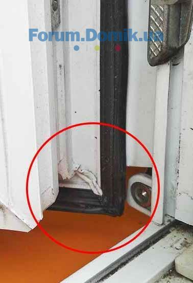

Не стоит также забывать, что немаловажную роль играет уплотнители, рекомендуем выбирать профильные системы где уплотнитель не впаян с завода(в таком профиле при спайке на углах створок остается жесткий наплав из пластика и резины как на прикрепленном фото) в углах створок Вы получите абсолютно не эластичные уплотнители, которые даже в новых окнах подвержены продуванию.

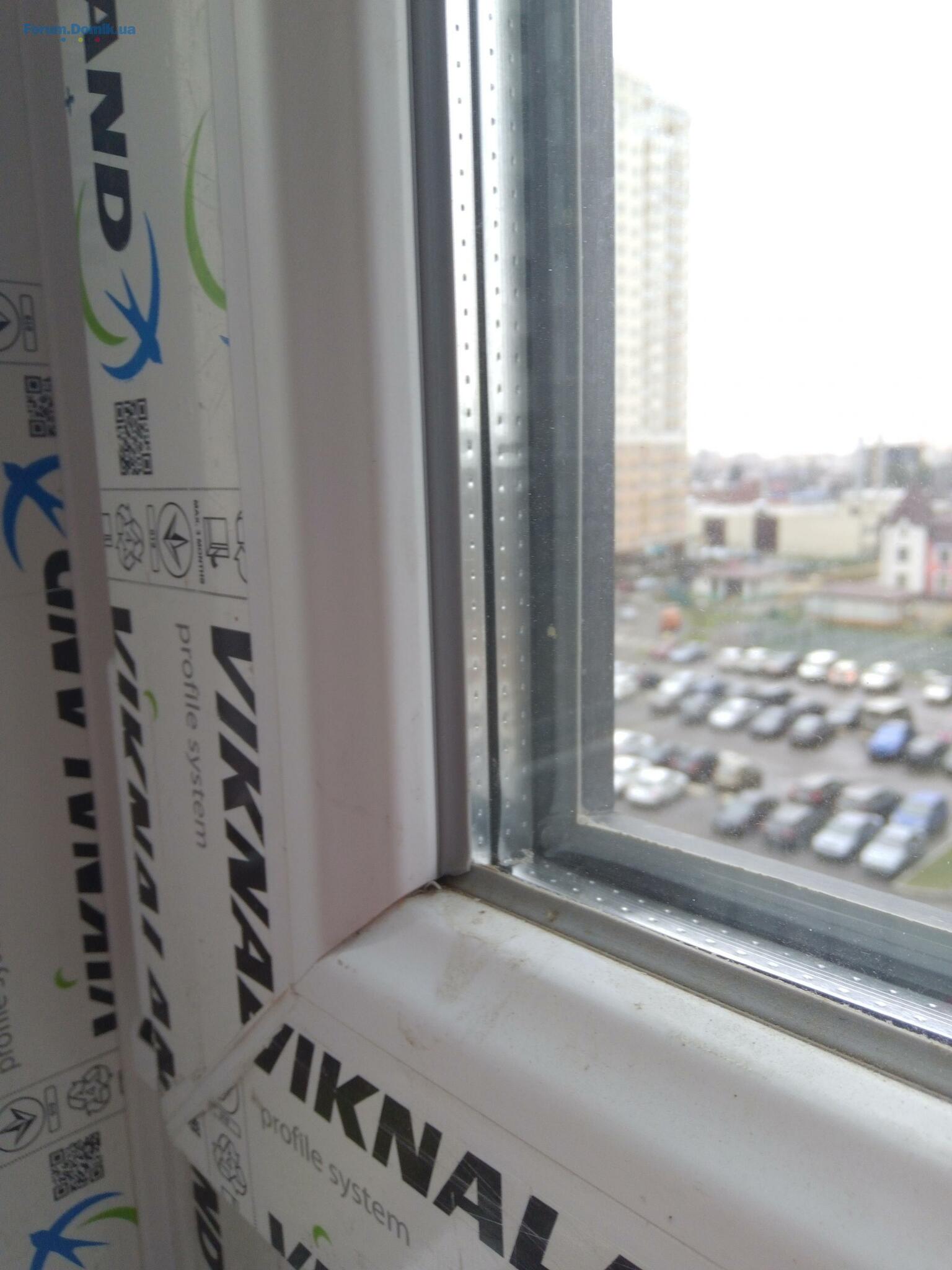

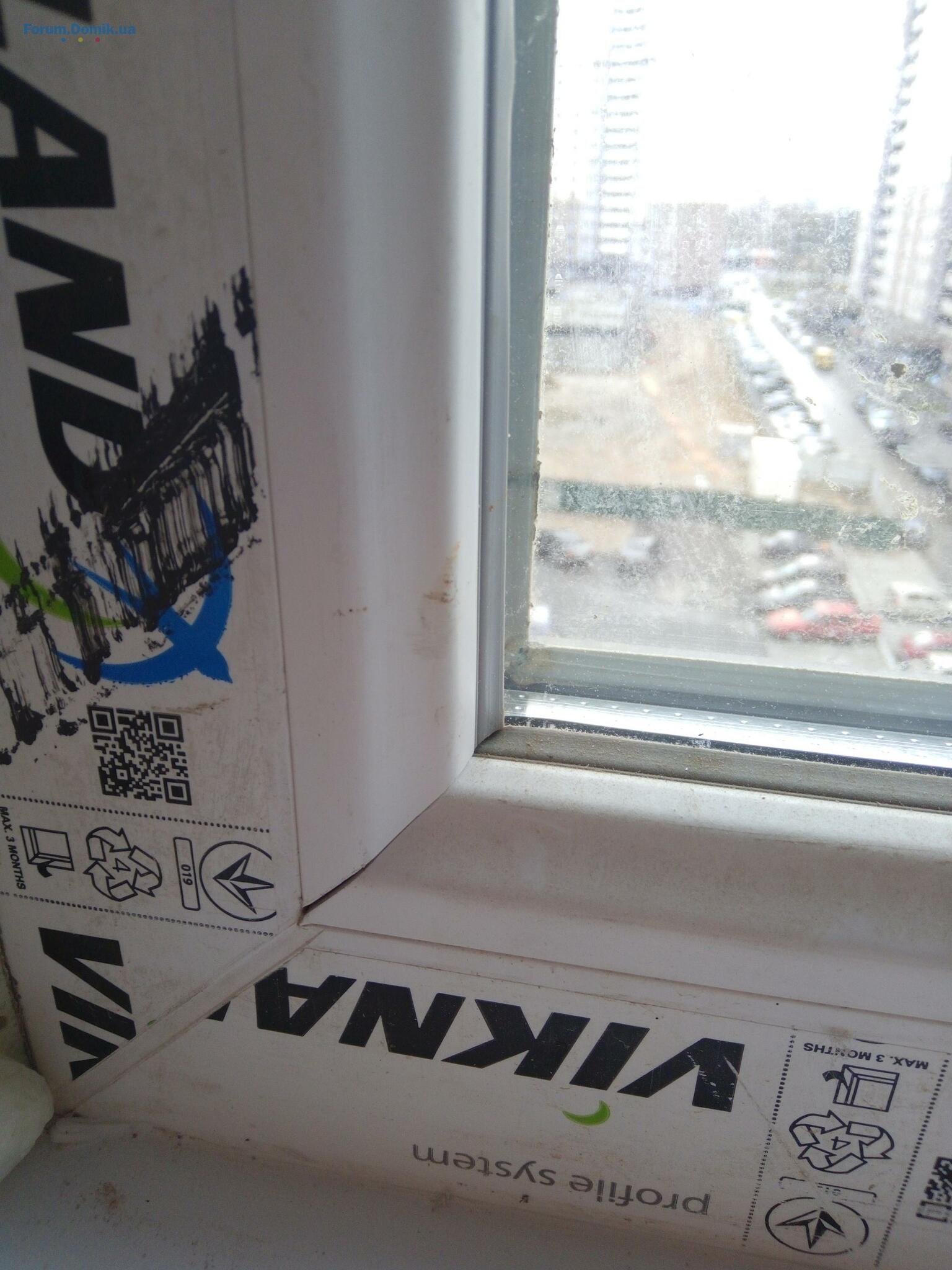

Очень хотелось бы получить ответ от компании производителя, качественно ли установлены данные окна, соблюдены ли нормы ДБН?
Так-как устанавливая окна других производителей, на других своих объектах, за последние 25 лет, впервые вижу такие зазоры, щели, нахлесты.
В окнах присутствуют щели в уплотнительной резинке штапиков на углах от 1 до 5 мм.
Считаются ли зазоры в углах штапиков дефектом? С улицы через данные щели дует ветер. Как это можно исправить
Фото прилагаю.
Понятно , что все зазоры в Ваших окнах есть дефектом .
Я бодался бы с застройщиком , но я в этом имею опыт и ресурсы .
Так же имею опыт исправления таких косяков .
Уверен , что Вам необходимы такие работы как;
1. монтаж окон был на тряп-ляп , сделайте хорошее
утепление с гидроизоляцией наружных откосов и под
отливом .
2. Для заделки зазоров внутри и снаружи окон не
используйте герметики(любые). Они имеют много минусов
Вам подойдет "жидкий пластик" . При заделке нужно
выполнить все процессы от производителя .
