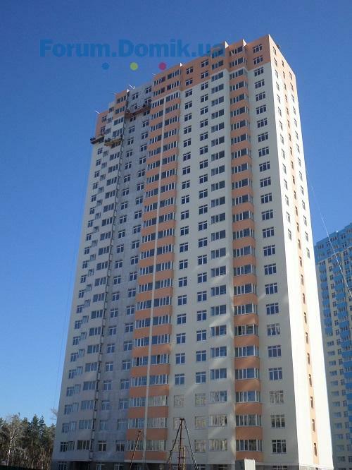

В Доме №8 — выполняется стяжка 22го этажа, малярные работы (по 8 этаж), оштукатуривание, сантехнические работы в насосных станциях, разводка электропроводки по 23й этаж.

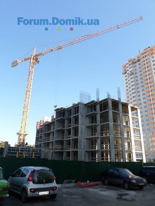

В Доме №9 ведутся монолитно-каркасные работы на уровне 5го этажа.
В Доме №10 сваи выполнены, сейчас идут работы по заложению фундамента.
