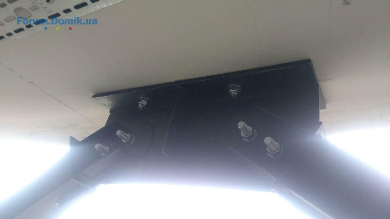

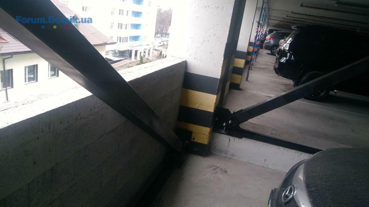

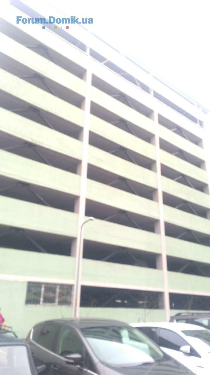

А щоб не було сумніву. Ось Вам відео якості забудовника: це багато поверховий паркінг - 5 років йомую. Плити починаю їхати і забудовник свої підпорочками намагається до купити його звести, бо розуміє наслідки коли Паркінг впаде.
