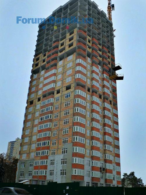

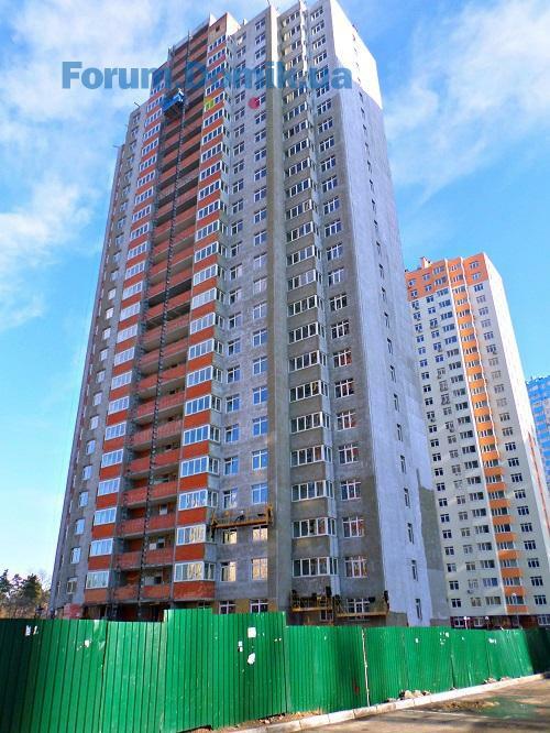

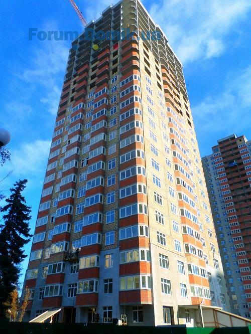

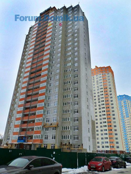

В Доме №9 ведутся следующие работы:
— устройство фасада выполнено на 68%;
— установка металлопластиковых окон и дверей выполнена на 95%;
— монтаж квартирных дверей выполнен на 50% по 20 этаж;
— чистовая отделка в квартирах и МОПах: по 12 этаж работы выполнены на 70%, 13‒15, 17, 20 этажи — 60%, 16 и 23 этажи — 55%, 18, 19, 21, 22, 24, 25 этажи — 50%, технический этаж — 35%;
— монтаж системы внутреннего отопления выполнен на 70% по 24 этаж включительно;
— монтаж системы внутреннего водоснабжения и канализации выполнен на 70% по 24 этаж включительно;
— монтаж слаботочных систем выполнен на 90% по 15 этаж включительно, на 40% — с 16‒19 этаж, на 5% с 20‒26 этаж.
В Доме №10:
— кирпичная кладка: по 9 этаж — на 90%, 10 этаж — 99%, 13‒15 этажи — 90%, 17 этаж — 5%, 26 этаж — 65%;
— устройство фасада выполнено на 3%;
— установка металлопластиковых дверей и окон: 2‒6 этажи — 95%, 7‒10, 12‒14 этажи — 80%, 11 этаж — 30%, 15 этаж — 50%;
— чистовая отделка в МОПах: 2 этаж — 98%, 2 этаж — 15%, 4‒5 этажи — 30%, 6 этаж — 50%.
В Доме №10:
