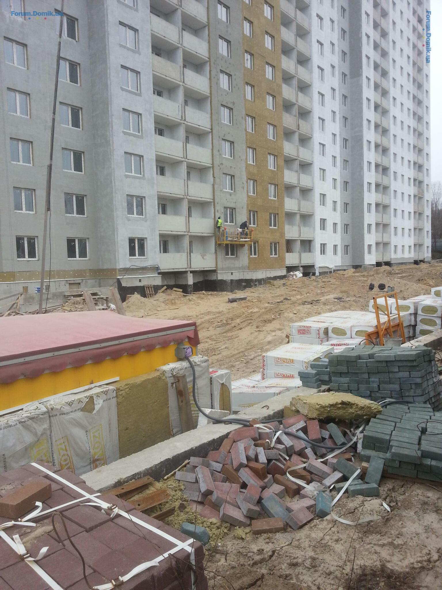

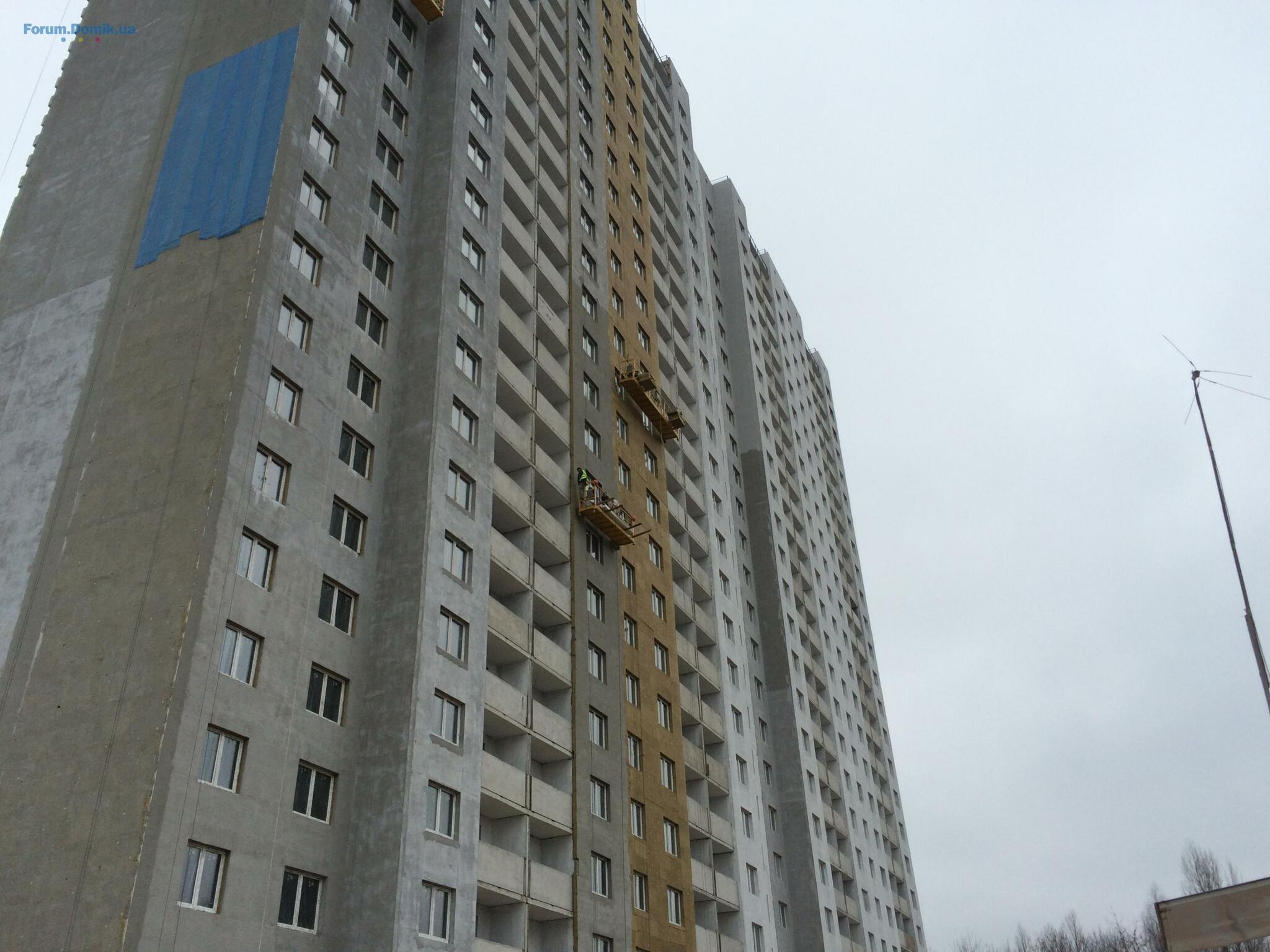

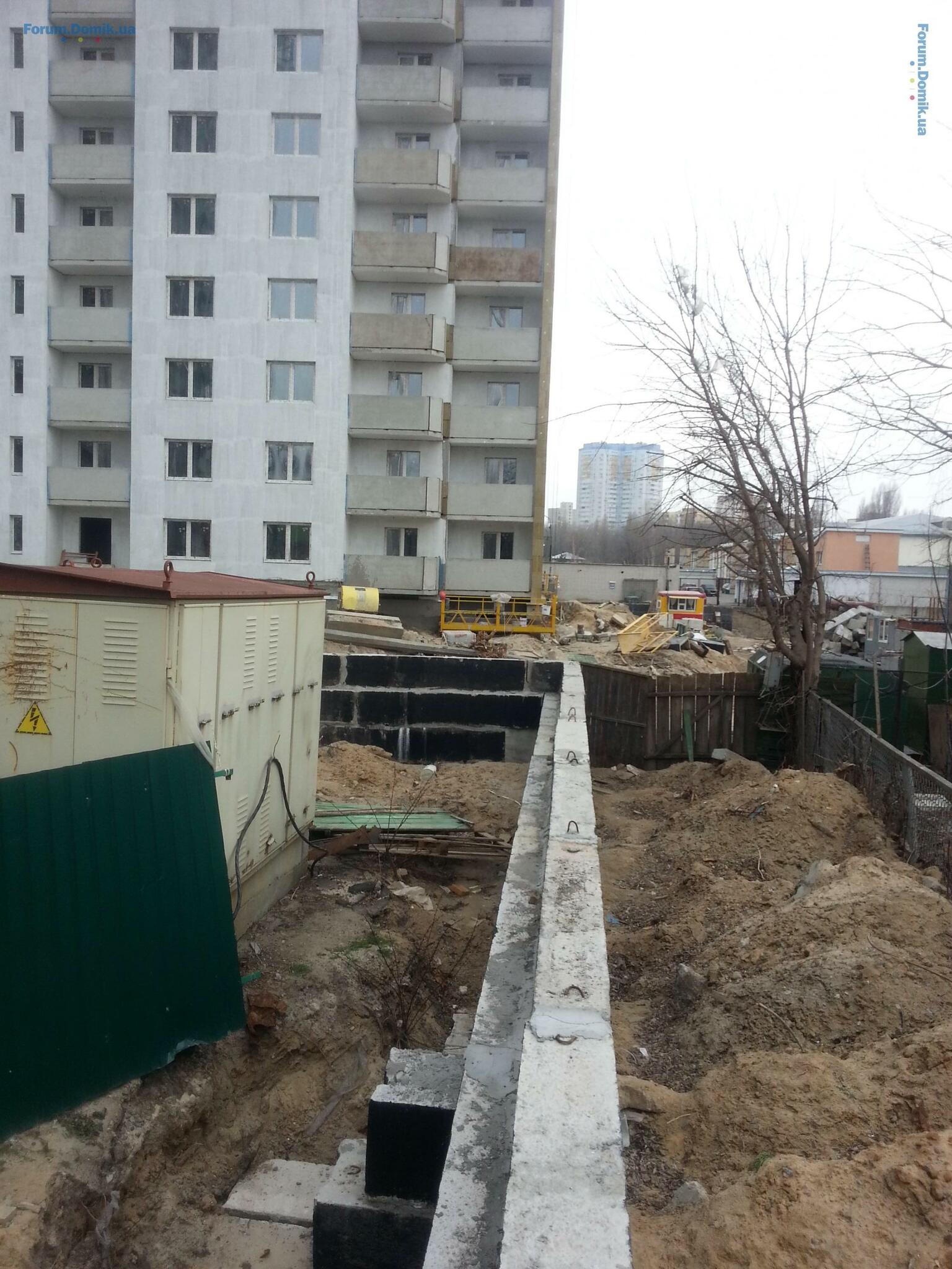

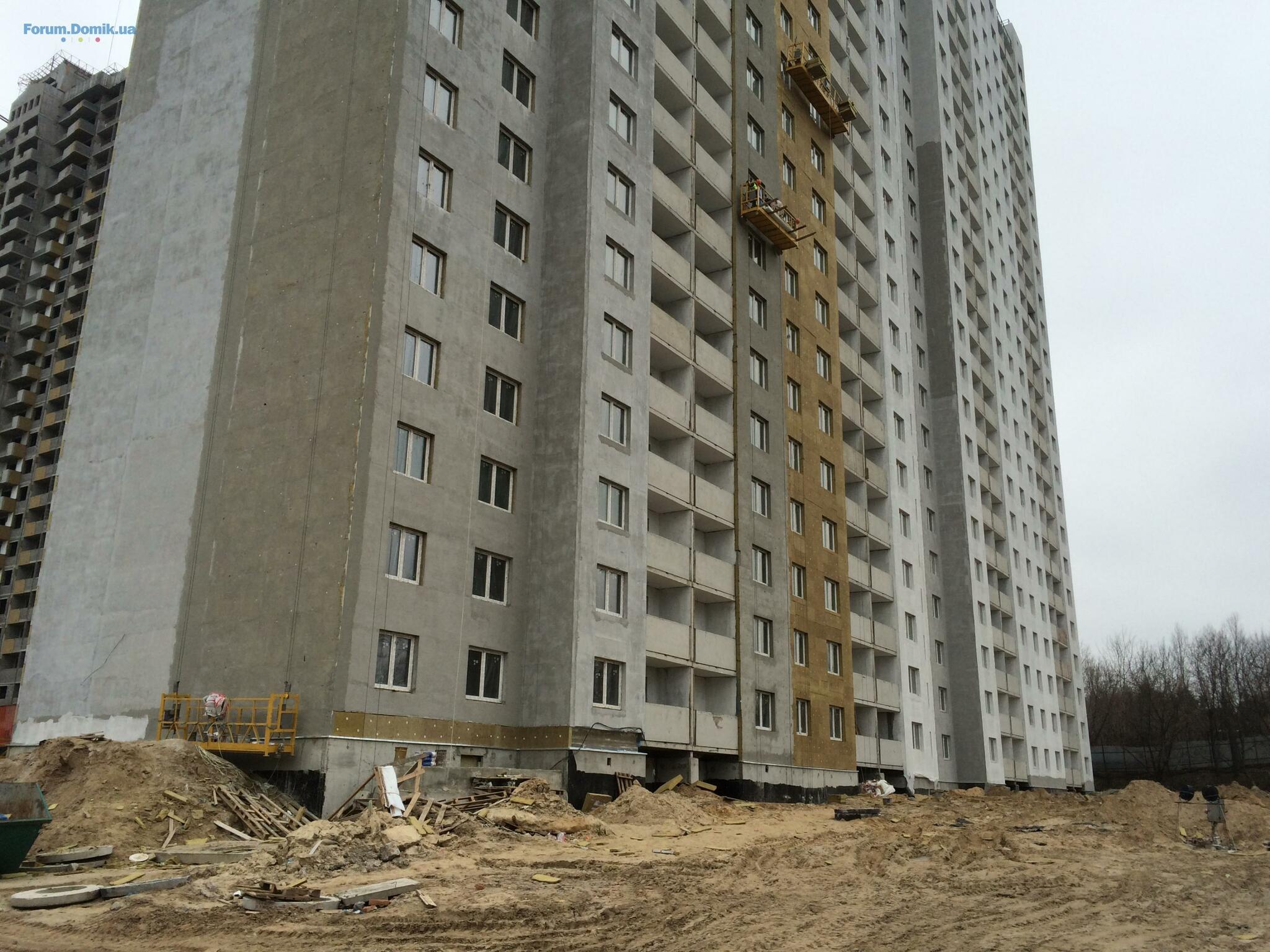

Воскресенье, а работа кипит. Всего видел около 6 человек.
ievgenii bukhinnyk
ib
182
18 декабря 2014
21 фев 2016 14:31

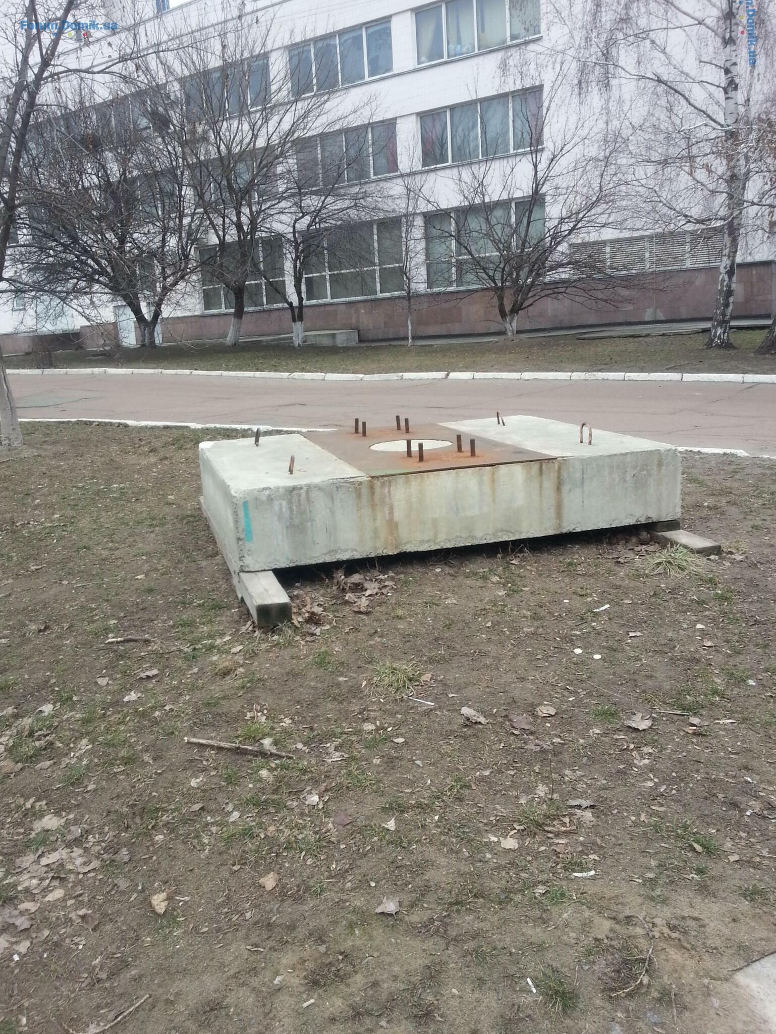

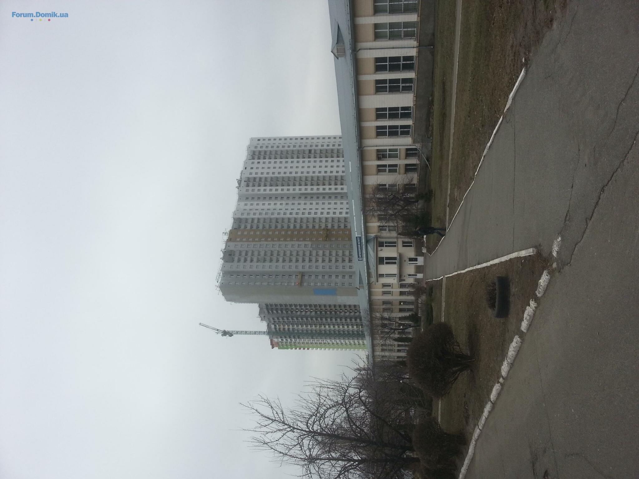

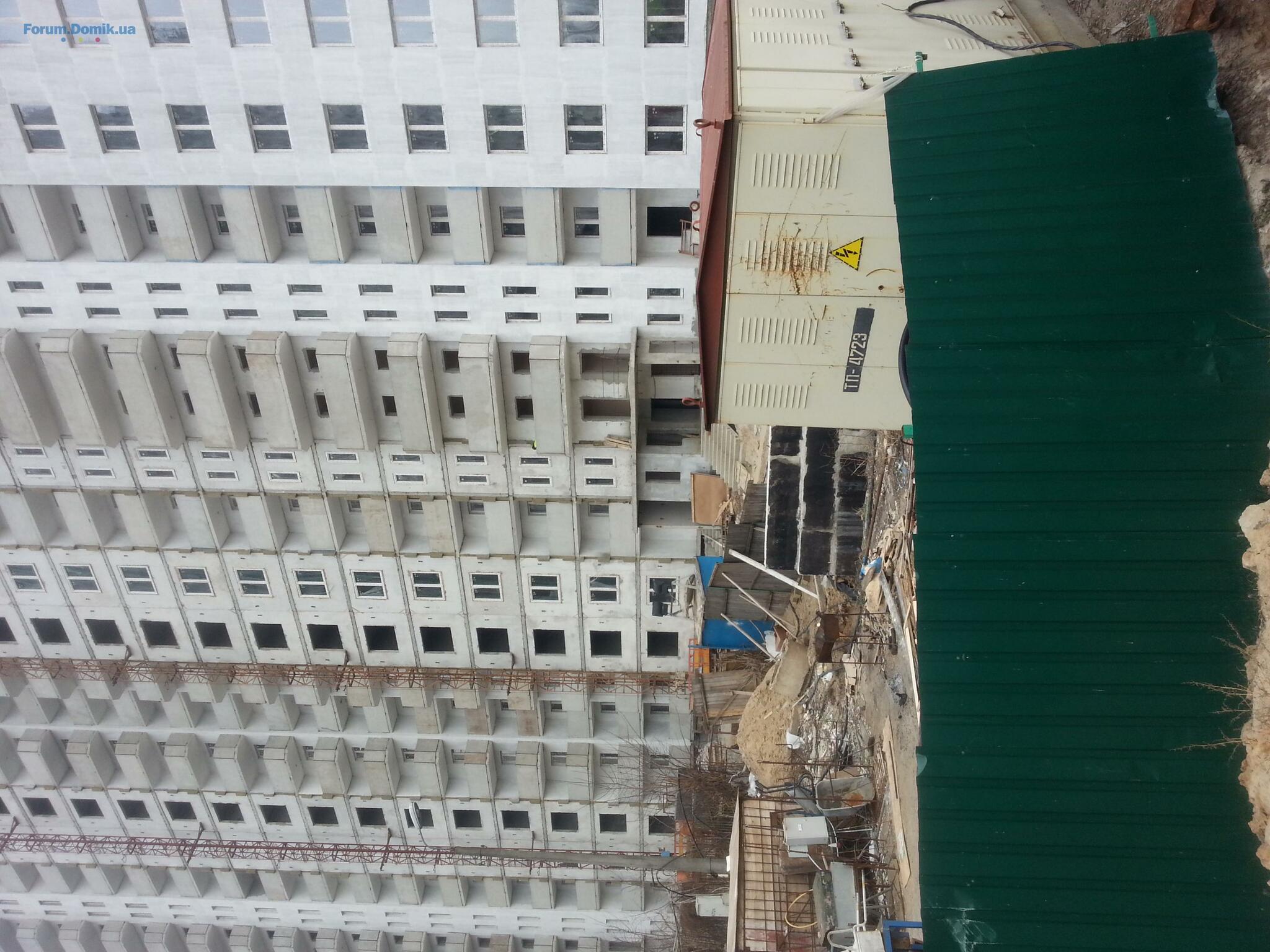

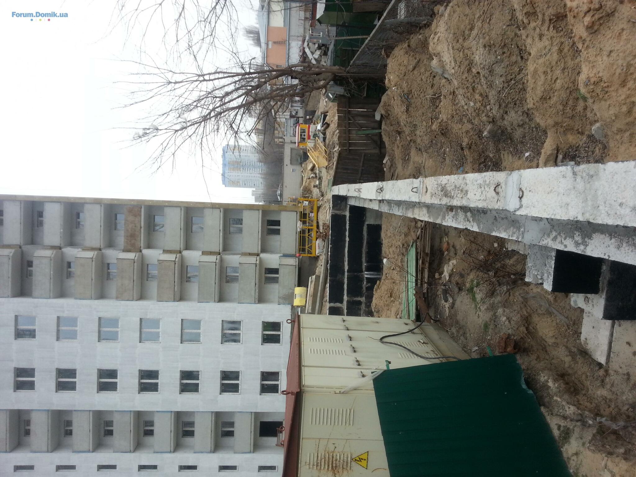

Сорри за перевернутые фото. Просто атачу фотки с телефона. Если кто за компом, переверните плиз.

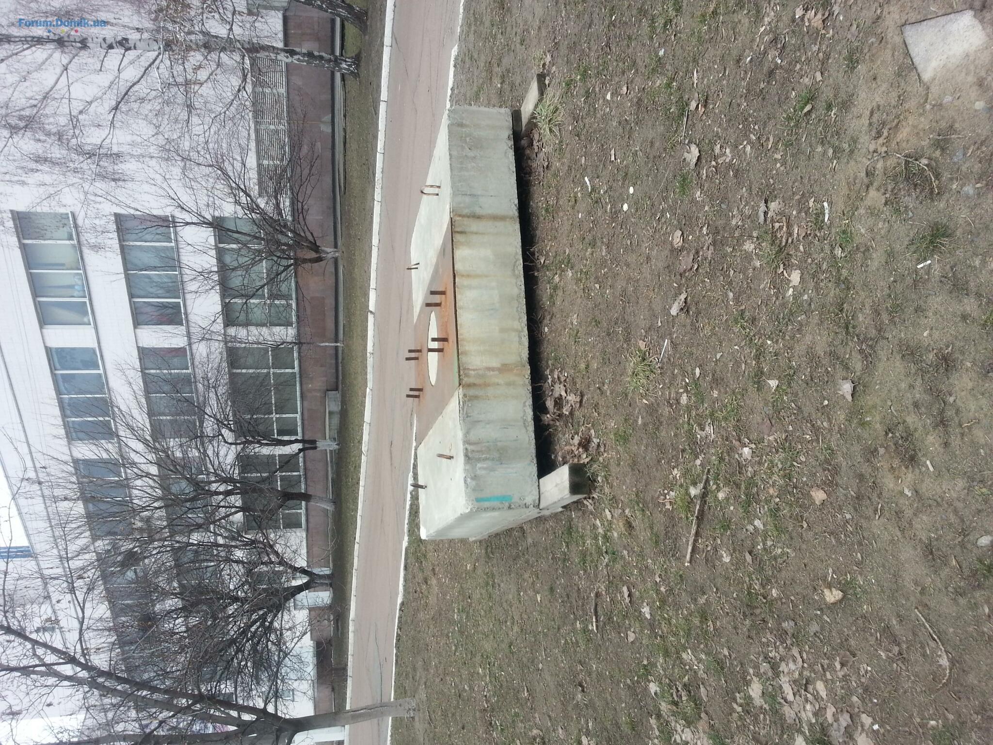

исчез борд на котором было написано, что ЖИ будет проводить реконструкцию стадионов.

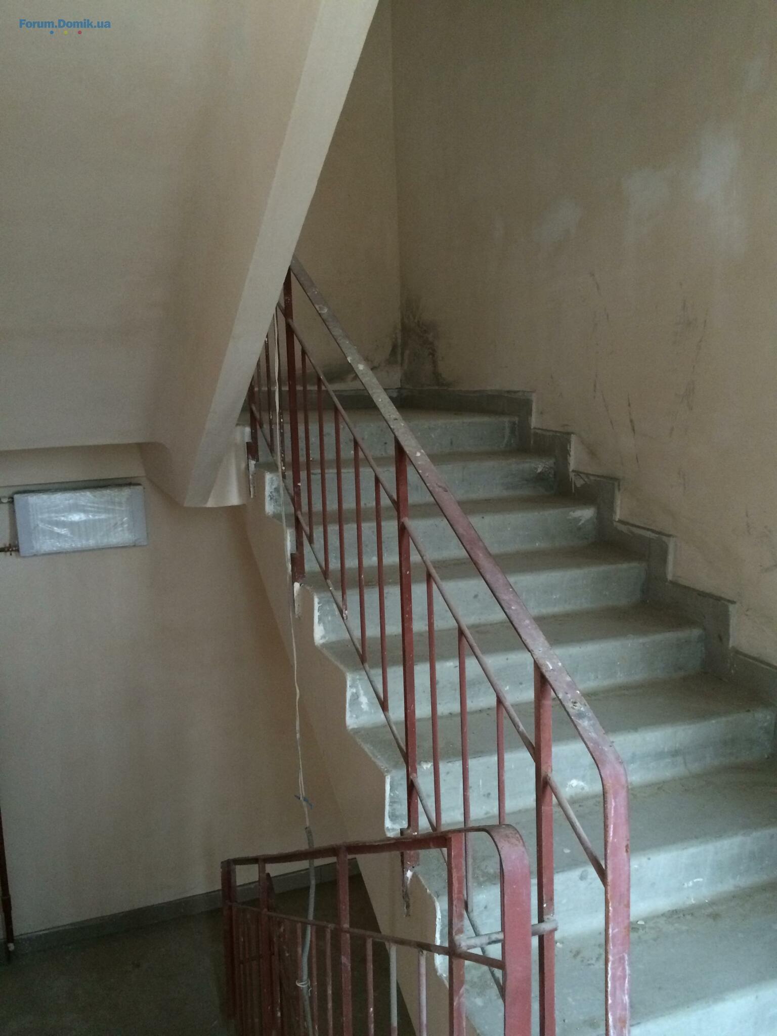

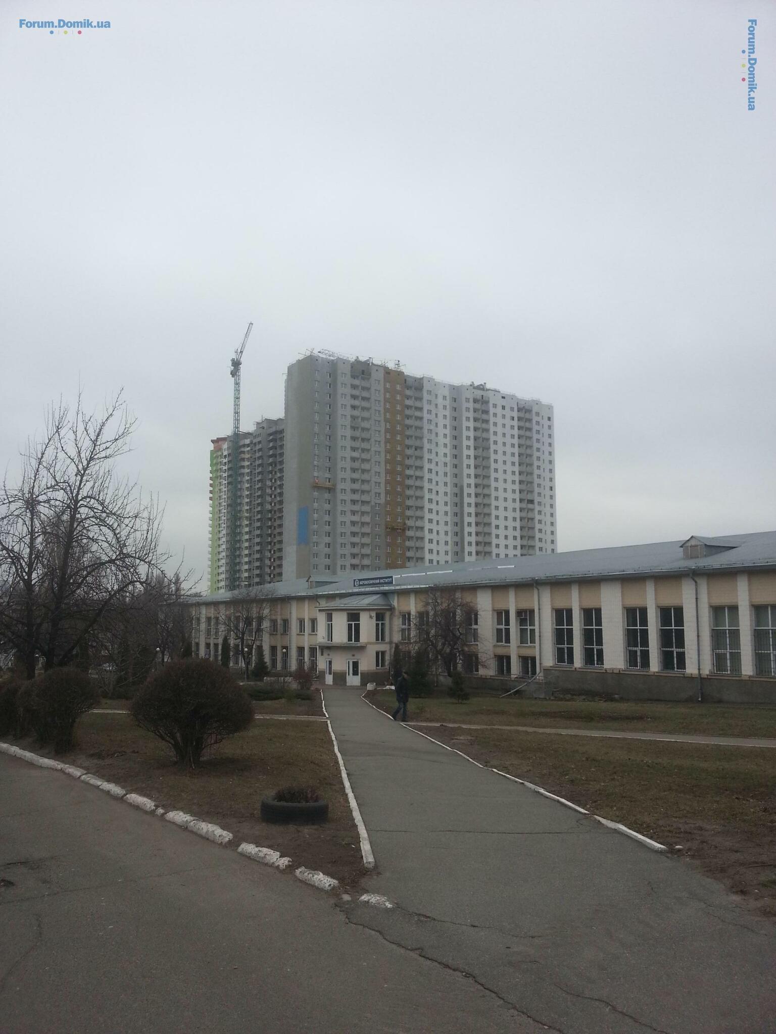

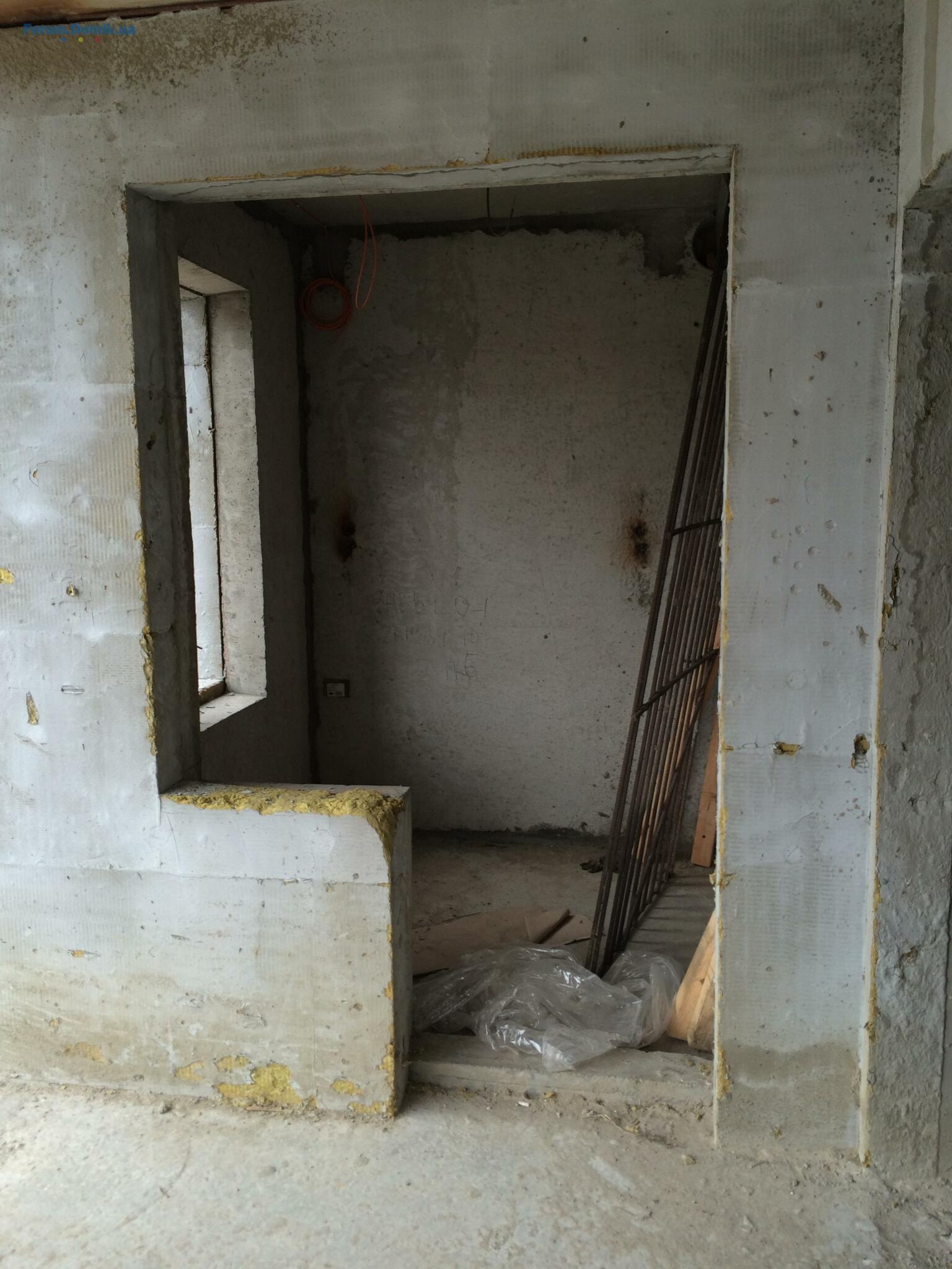

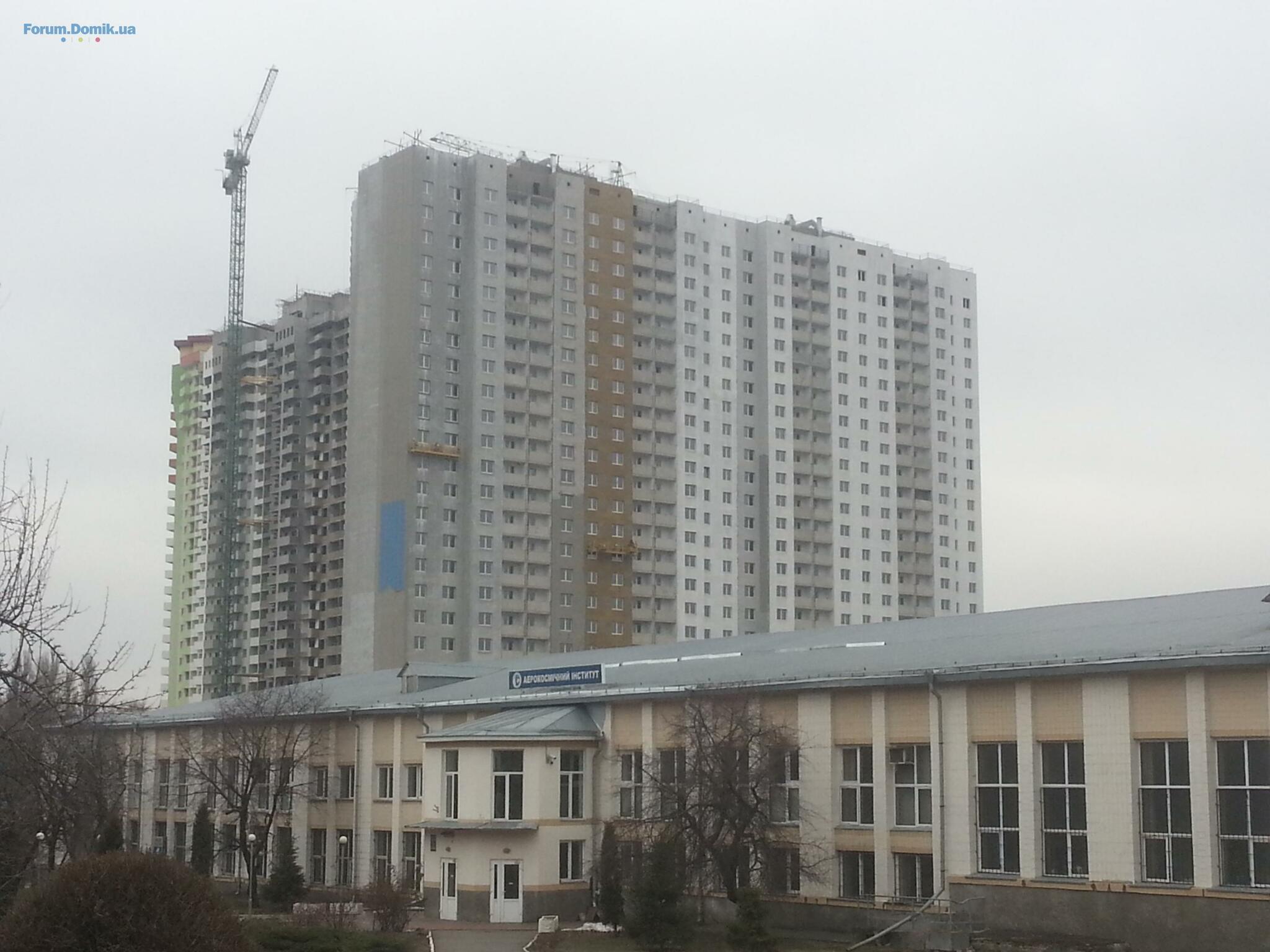

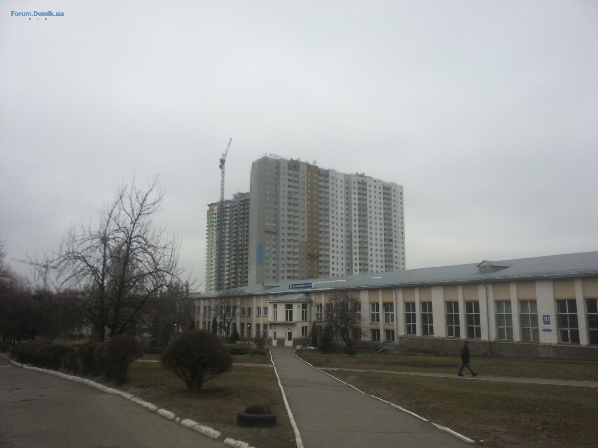

Немного общих планов:

Цитата "ievgenii bukhinnyk":Сорри за перевернутые фото. Просто атачу фотки с телефона. Если кто за компом, переверните плиз.
Перевернул, а то так шею можно слома) спасибо за фото

Цитата "ievgenii bukhinnyk":исчез борд на котором было написано, что ЖИ будет проводить реконструкцию стадионов.
Мне интересно, как теперь ЖИ будет рассчитываться с НАУ за наш дом? Как помнится из видео с ректором, он говорил что реконструкция стадиона будет за счёт панельки. Походу из за митингов отказались от этой идеи, так теперь возникает вопрос, есть какой-то новый договор/дополнение? Или потом НАУ не будет вводить дом в эксплуатацию, потому что ничего не сделано? Доверенность же уже отменили и так как с монолитом уже не пройдёт....
Идеально конечно что бы ЖИ расчищался каким-то процентом ещё не проданных квартир.

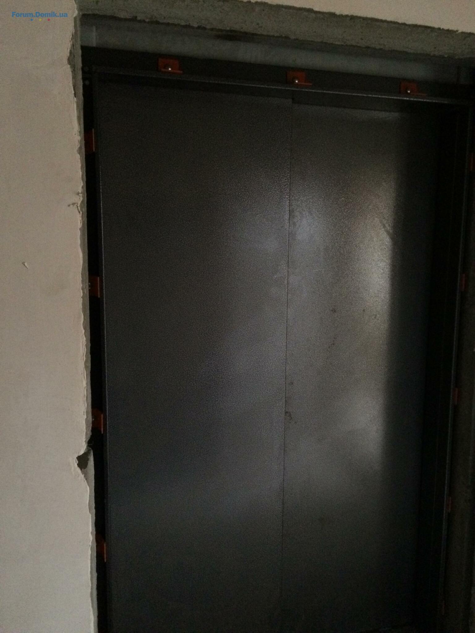

Никто не обратил случайно внимания, кем сделаны лифты?
